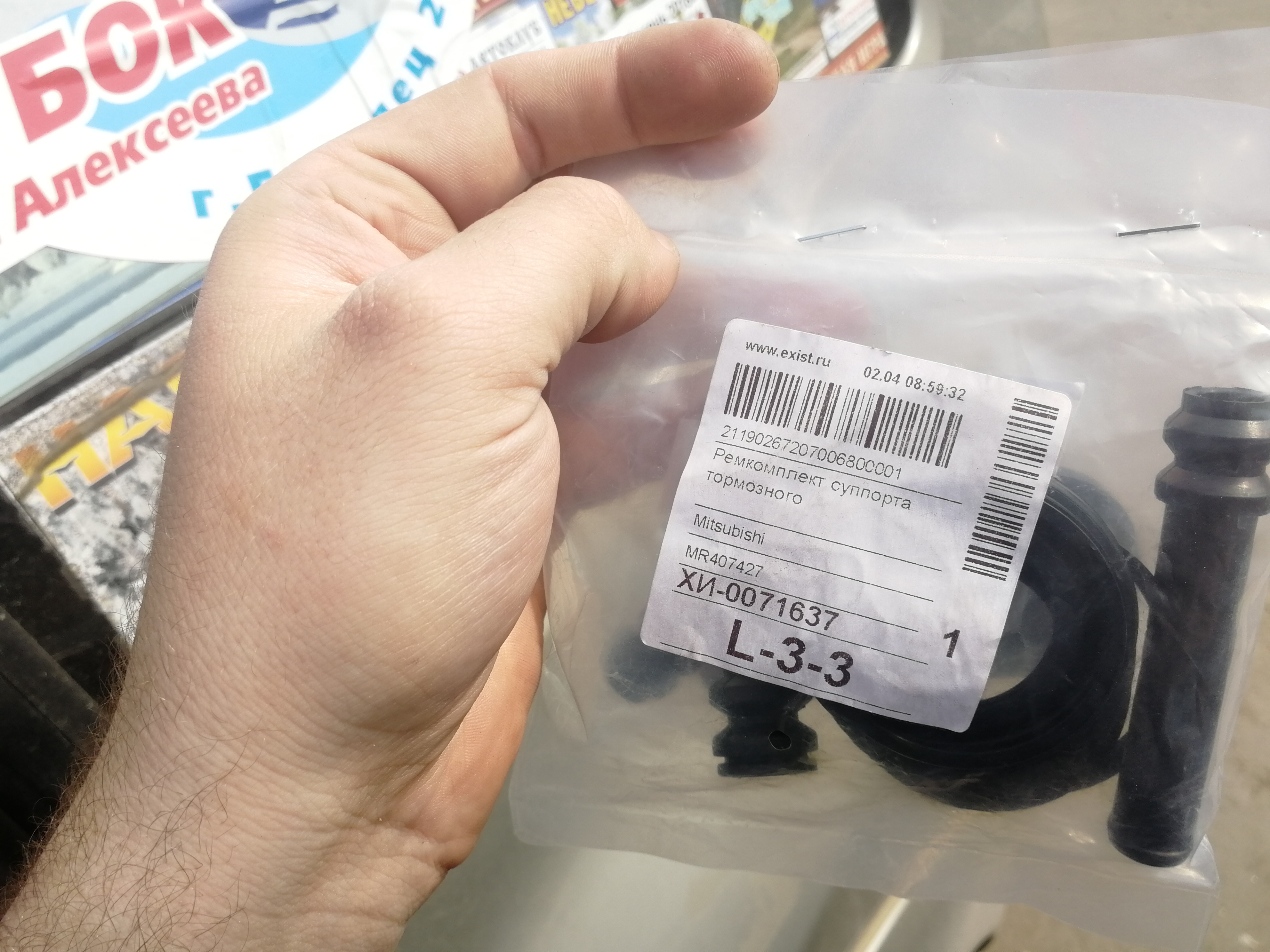

А у меня в переднем ремкомплекте смазок нет!
Тоже MR407427
Тоже MR407427

Да ну на.. Как так то?? Может autofren какой нибудь в пакетик засунули и этикетку митсу приклеили? Пакетик запечатан был? Резинки оригинальные?

Этикетка и пакетик вроде оригинальные. Вечером зафоткаю.
Знать бы ещё, как понять..

Сравнить с точно оригиналом. Фоткайте с внешней и внутренней стороны, по фотке будем сравнивать.

Вот они.. вроде правдоподобные наклейки

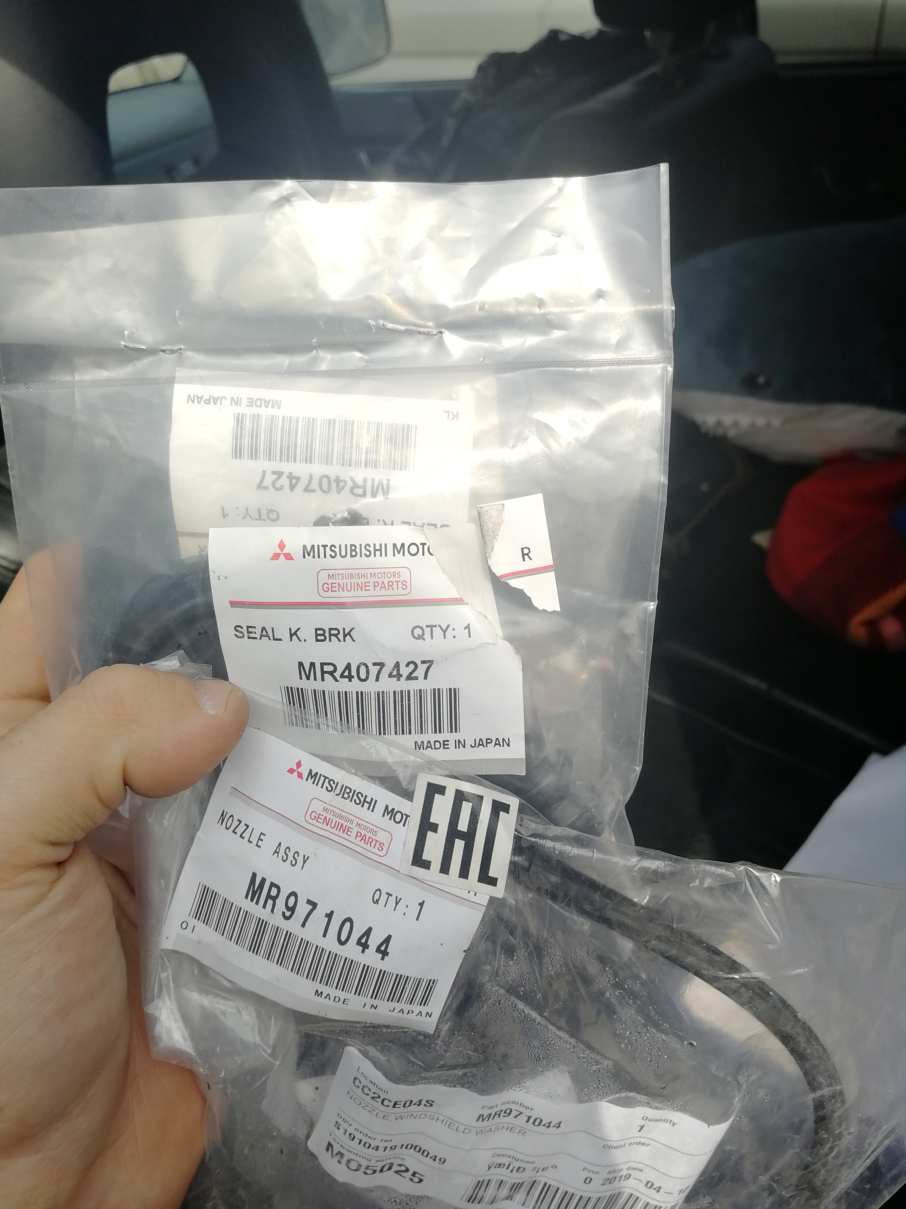

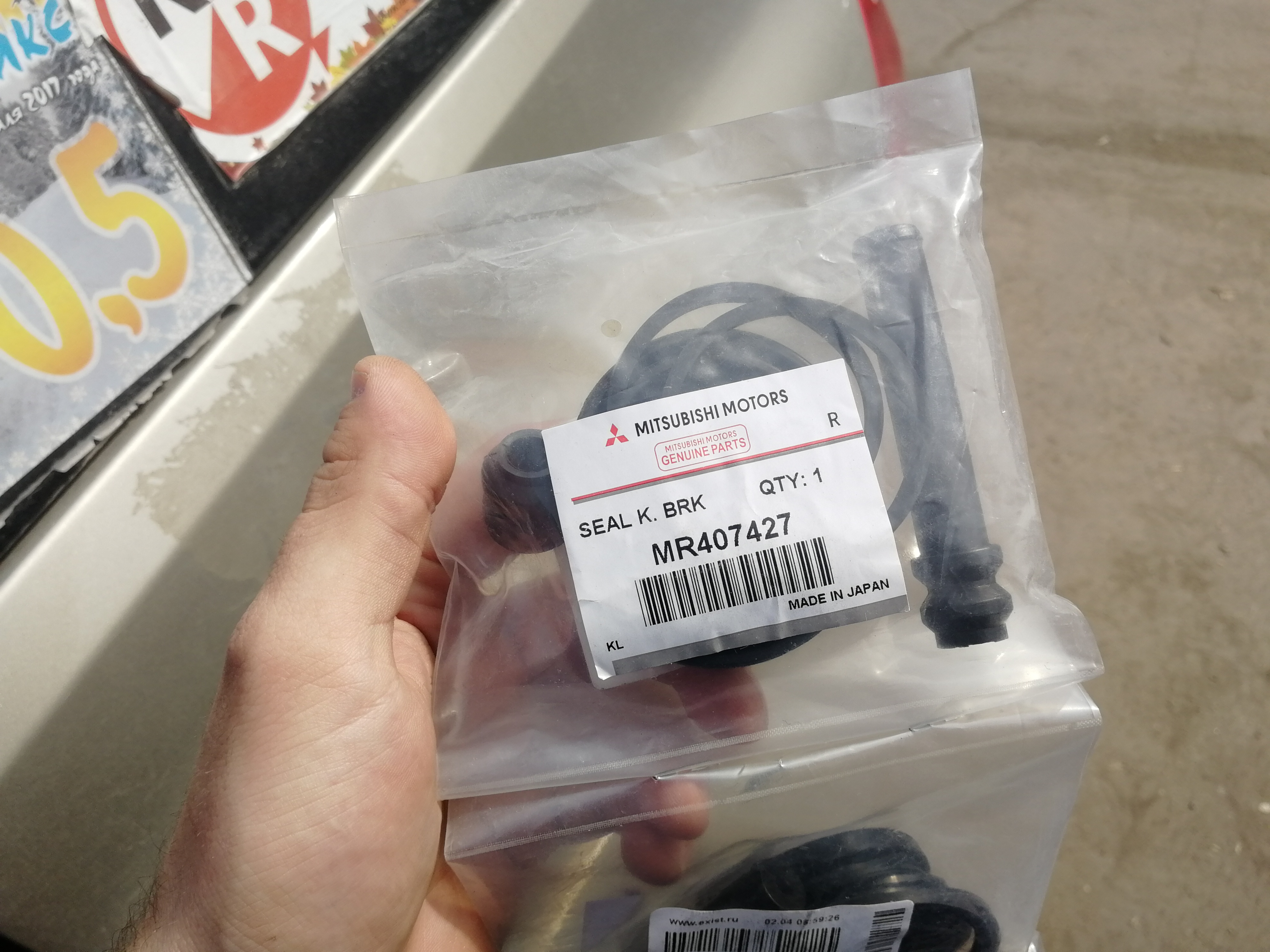

Пакетики сильно отличаются по размеру от тех что я приобрел несколько дней назад. И наклейка тоже. SEAL KIT.FR у меня надпись. В разных магазина смотрел. Ну допустим, немного отличаются пакетики, наклеечки, НО. Все таки. Где смазка-то?
При получении не возникло вопросов совсем или первый раз покупали?
Я бы вернул однозначно. Позвоните своему менеджеру и скажите что полученный комплект - недокомплект. Пусть перезакажет со смазкой. И убедиться у поставщика что смазка есть (оранжевая желательно). На кой хрен ремкомплект без оригинальной смазки внутри? Отдельно покупать еще тюбик за косарь что ли??

левак!

А в проге на картинке - пакетик со смазкой есть!
