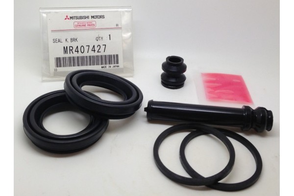

MZ101616EX. Почему она одна как отдельная смазка идет, а в ремкомплекты (во всяком случае раньше) клали две разных (RM и RX-2)? :)
Где температура больше: в поршнях или в пальцах? Куда более высокотемпературную применять надо по идеям инженеров митсубиси?

И второй нераскрытый момент - почему в оригинальный ремкомплект (который приобрел на днях) MR407427 кладут только красную??
