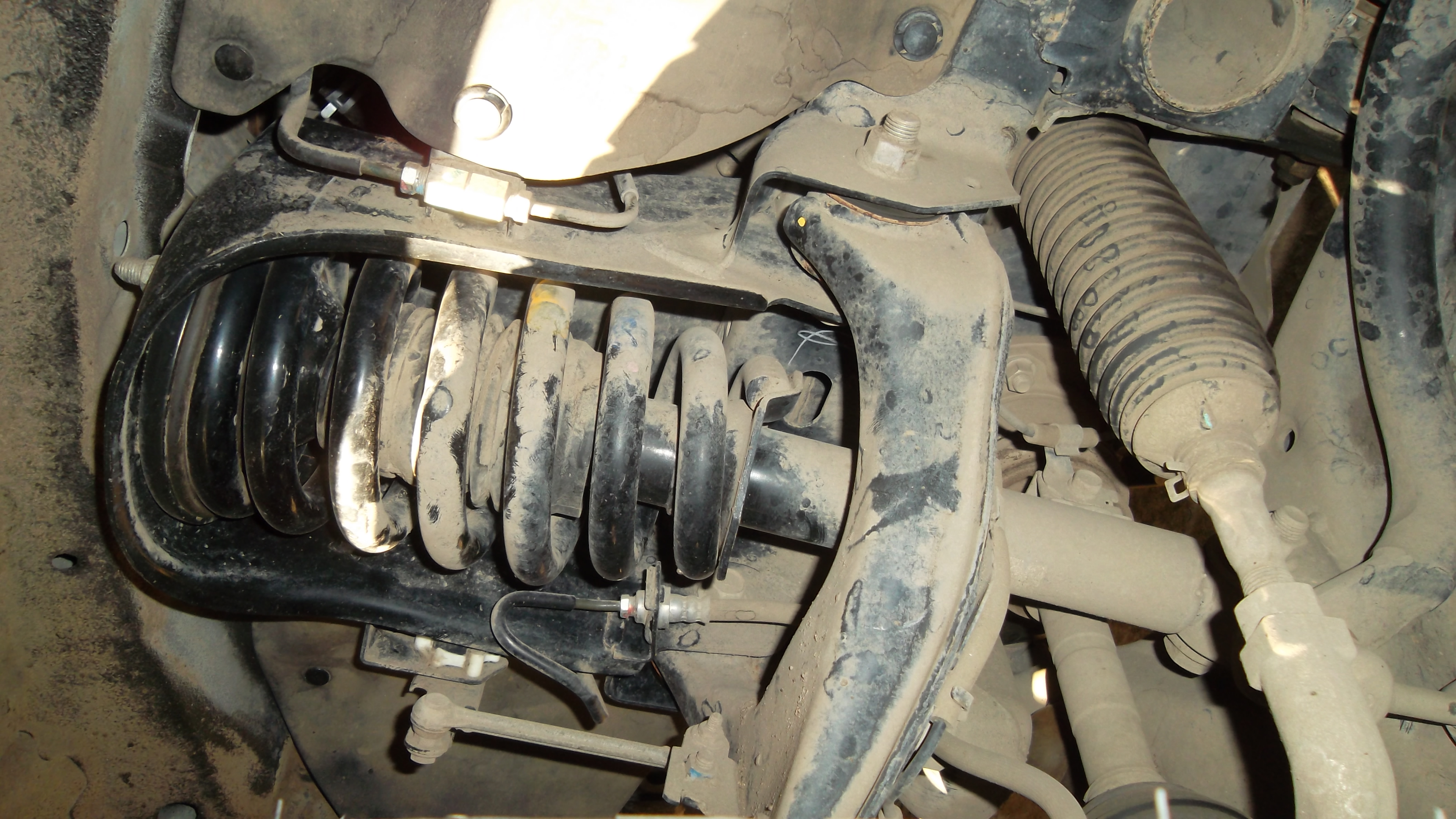

Сфотай пожалуйста переднюю подвеску. Нет пока фоток в инете.

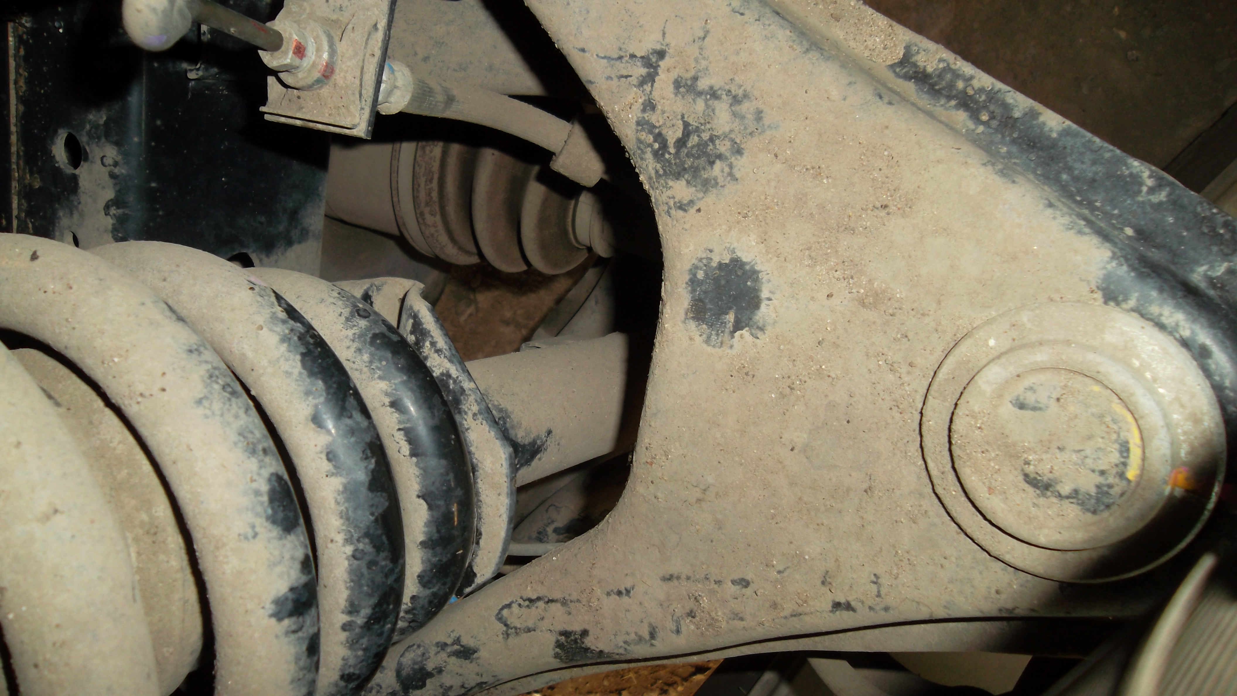

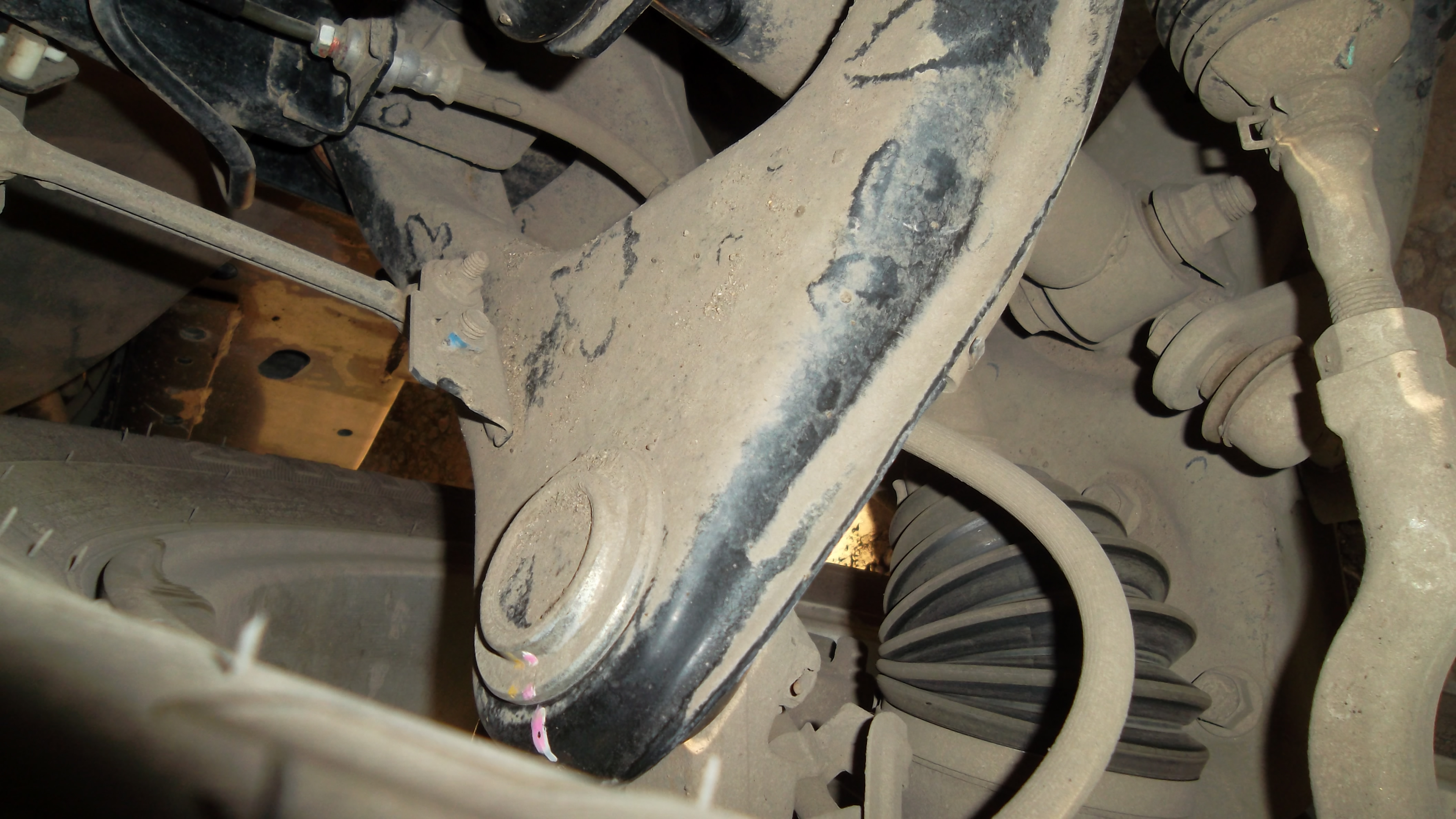

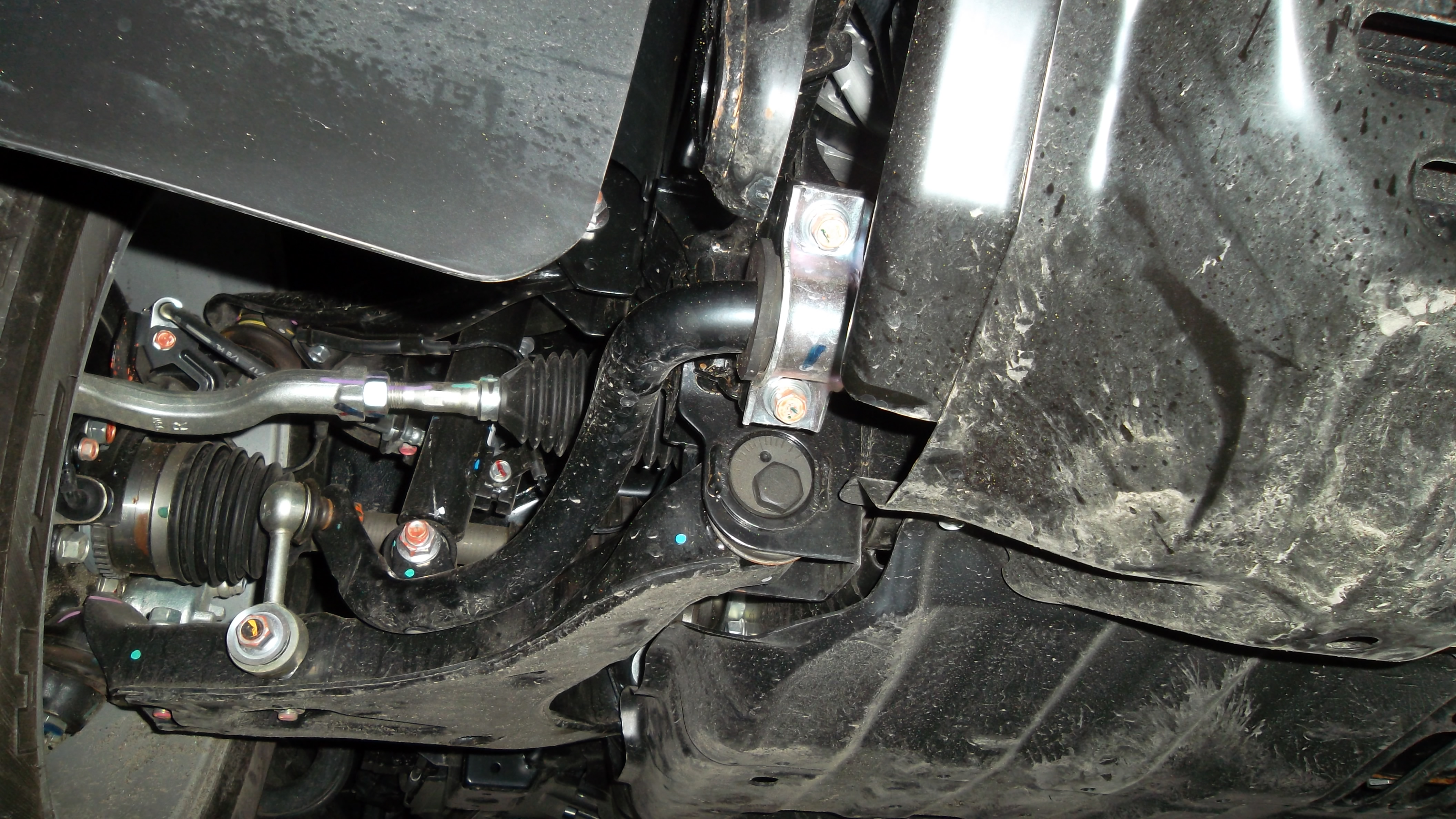

lesnik5000 писал(а): 28 авг 2019, 08:03 Сфотай пожалуйста переднюю подвеску. Нет пока фоток в инете.
вот фоткал в салоне почти 2 года назад
верхний рычаг пишут единый с шаровой, и хотят пробовать ставить от второго спорта со сменной шаровой - можно уже проставки внедрять,
и есть какие то рычаги сразу со смещенной шаровой для компенсации лифта

Верхних нормальных нет. Те, что со смещением ШО не позволяют поставить стойку с пружиной побольше. А те, трубчатые что есть, с плохими отзывами по надежности.
На нижних у тебя крепление стойки стаба другое, форма соотв. х.з.
ГП в заднем мосту более быстрая.

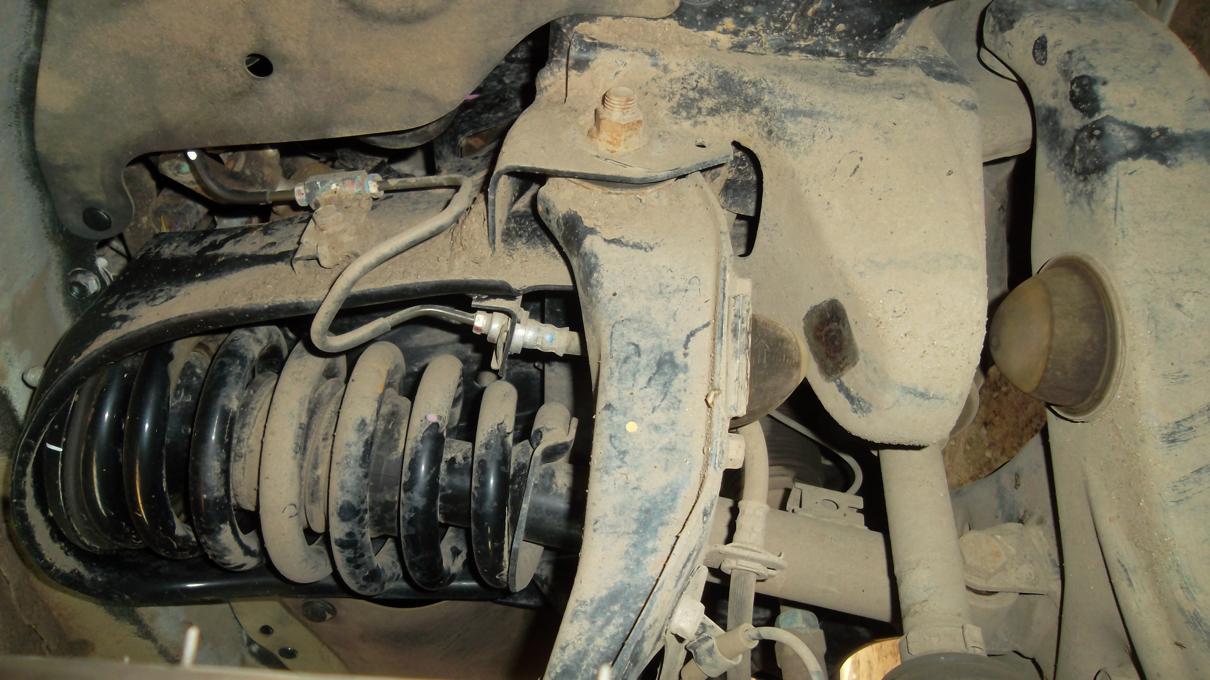

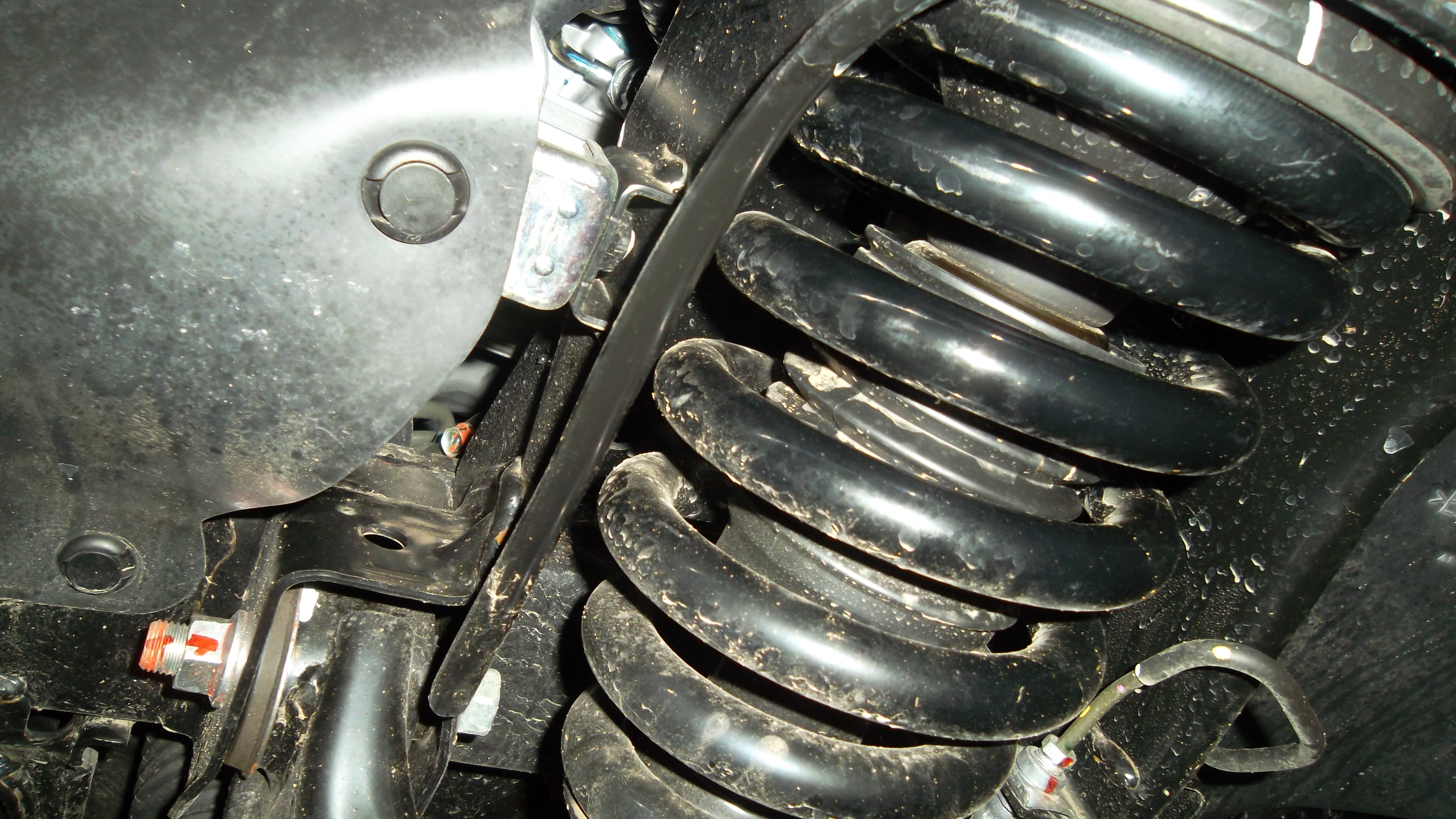

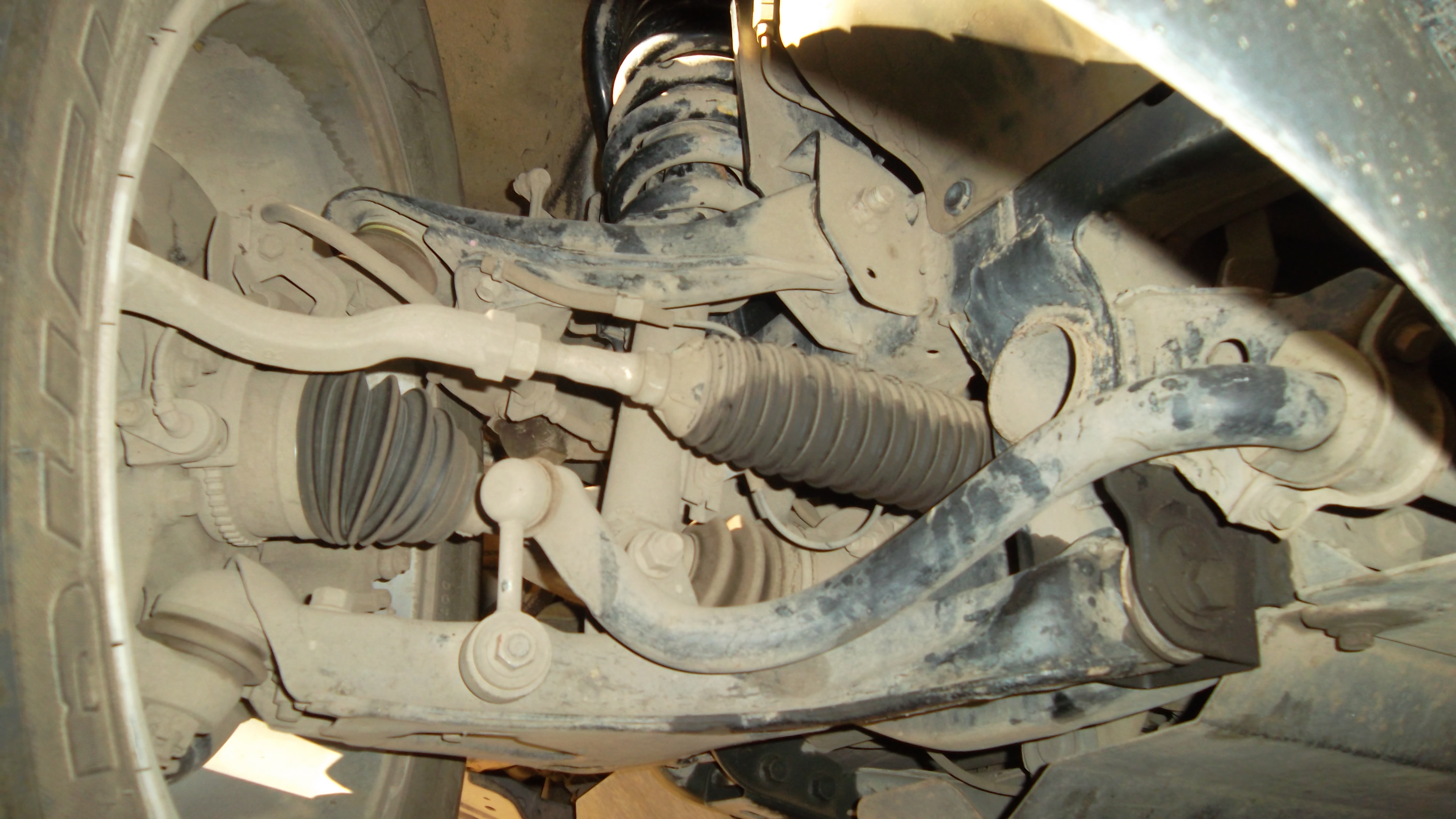

свой сфоткал

На последней фотке видно, что стойка чуть не задевает рычаг (или рычаг стойку ::-D: ).
Потому будет сложно впихнуть че-то другое не заменив верхн. рычаг.
Ну с верхним рычагом ещё с П 3 у всех такая засада. Китайцы делают трубчатые рычаги :)

lesnik5000 писал(а): 30 авг 2019, 18:47 На последней фотке видно, что стойка чуть не задевает рычаг (или рычаг стойку ).
толщина амортизатора? померю какой запас прежде чем заказывать. У РИФа то есть комплекты пружин и амортов под лифт.

oversize писал(а): 30 авг 2019, 19:10 толщина амортизатора
Нет, от лифт- комплектов ничего задевать не будет.
Это задевают нижние витки пружины или опорная площадка при установке например пружины от П 3/4 или при установке других стоек, не предназначенных для спорта / л200.
