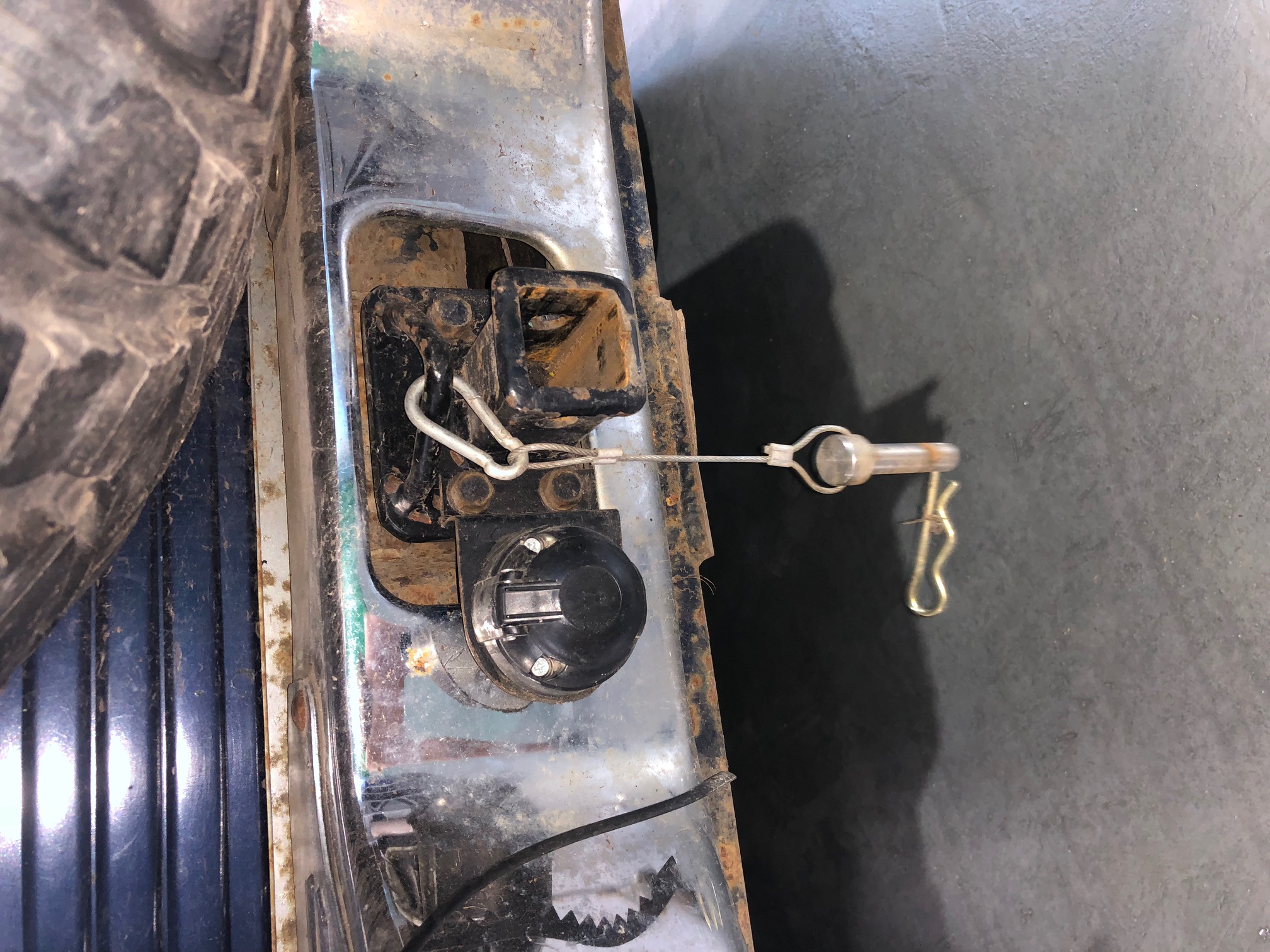

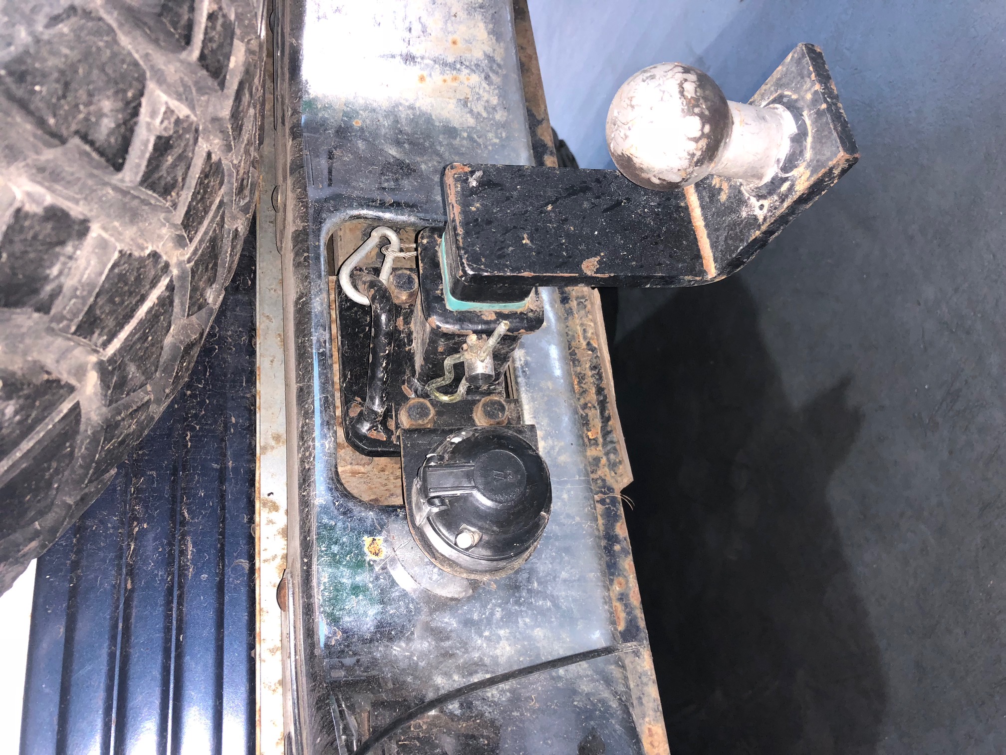

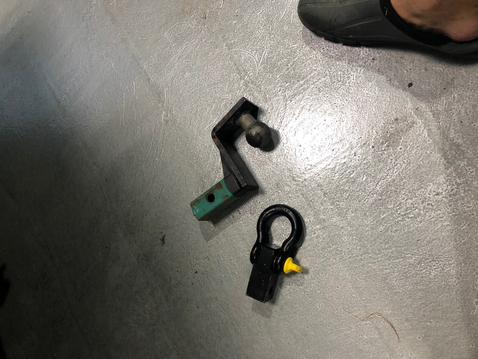

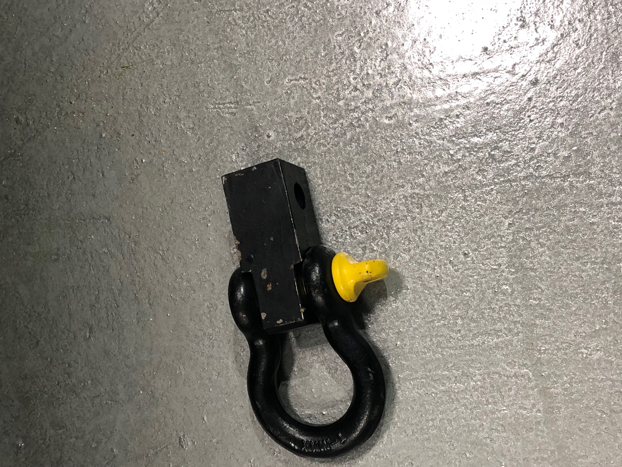

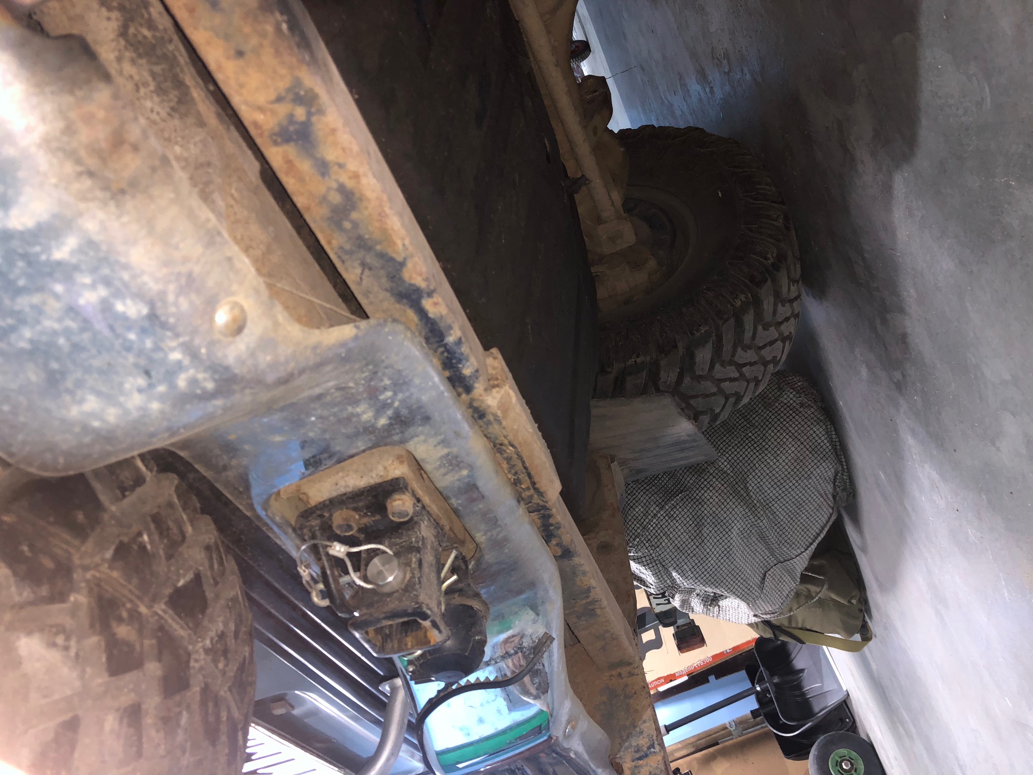

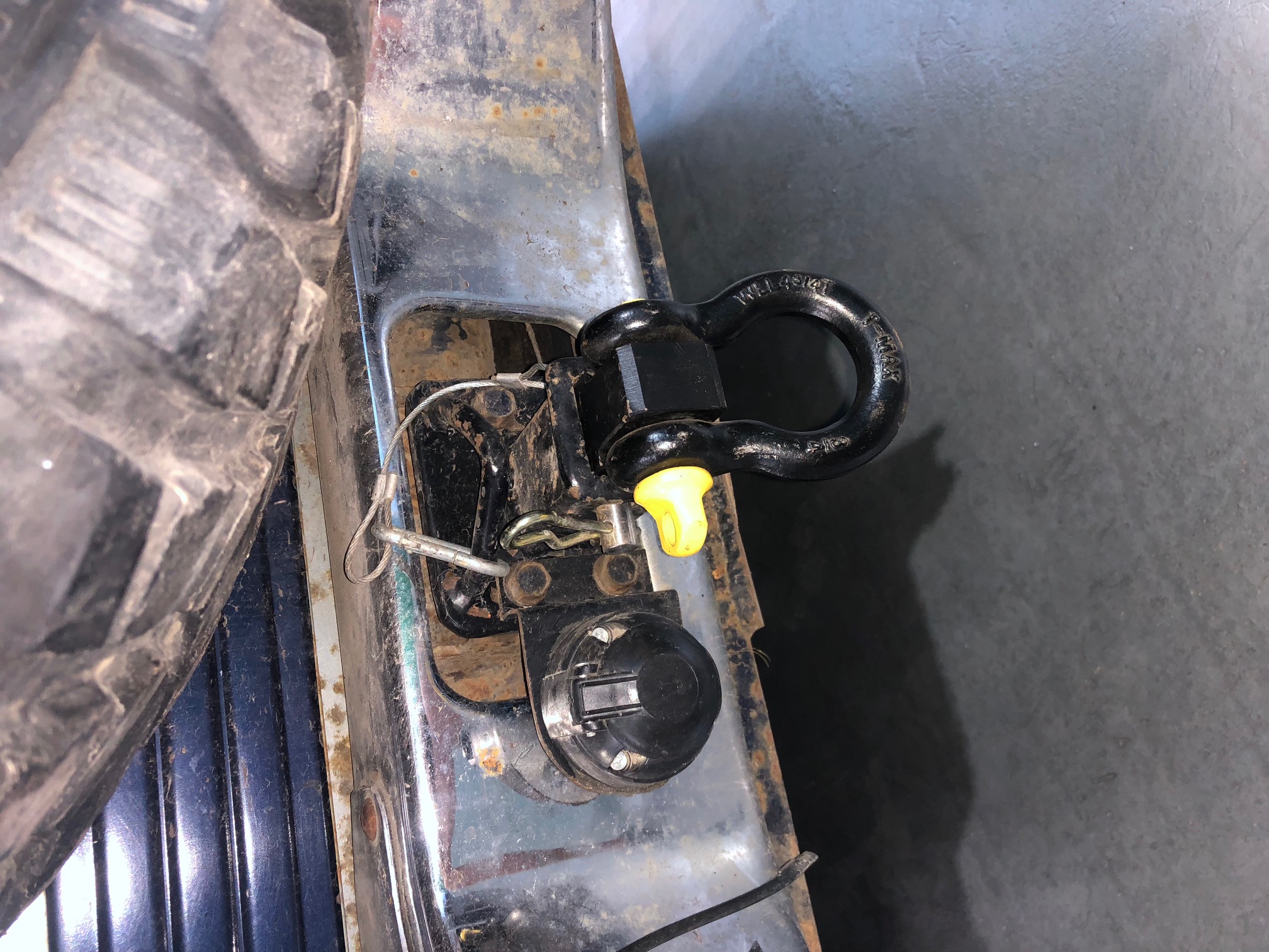

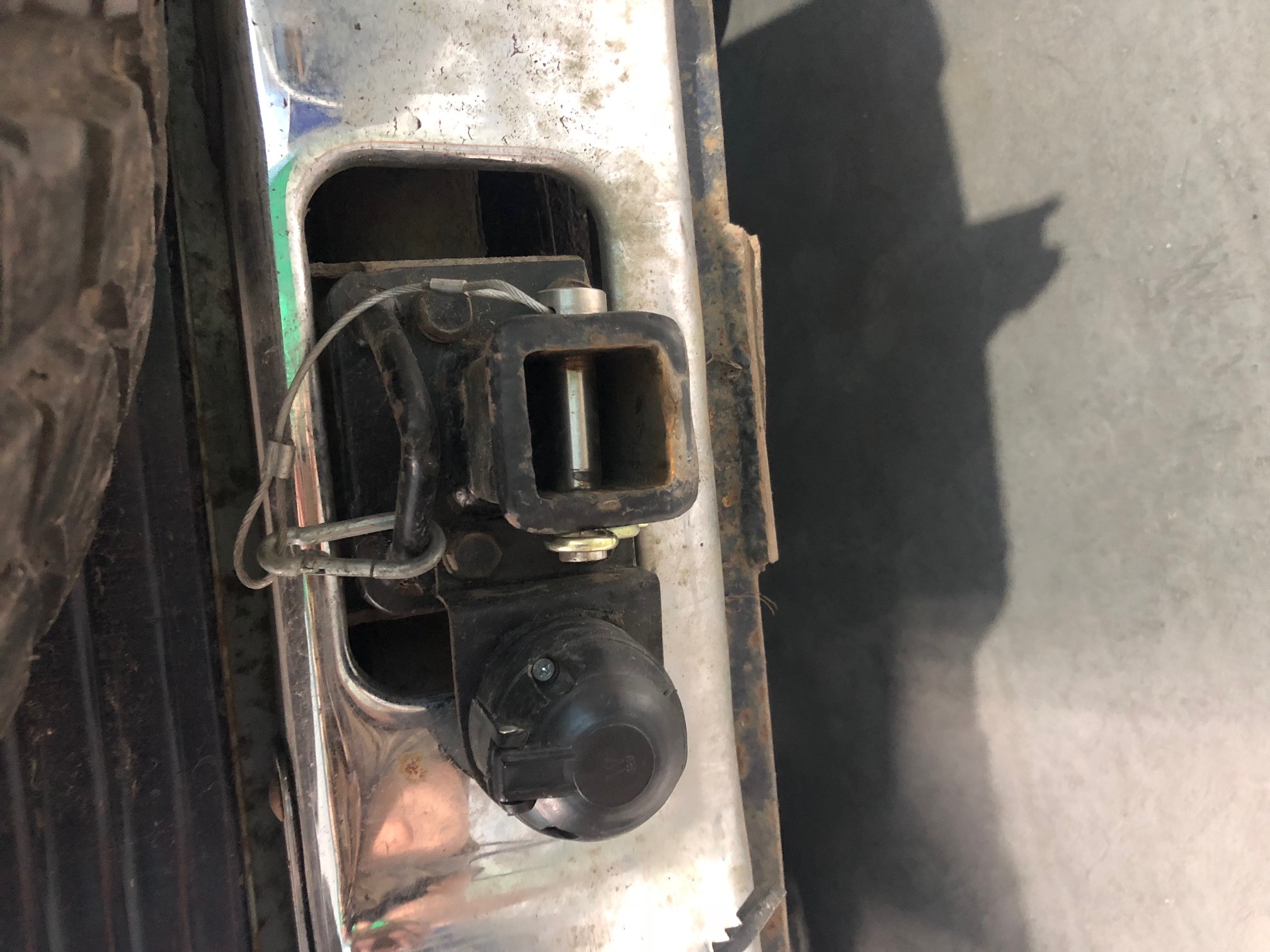

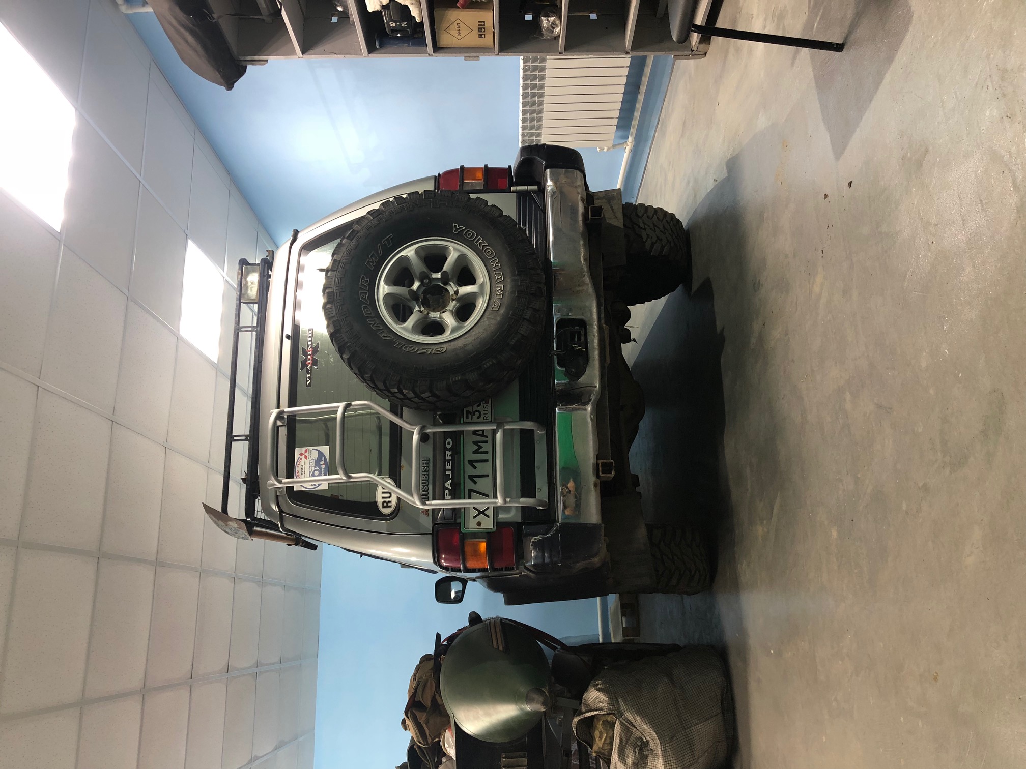

Вот чего у меня , правда крюк не нашел , (нынче мечту жизни исполнил
ремонт в гараже забабахал , пришлось все вывезти на работу) . Но там принцип тот же . На помойке нашел старый уазовский , отпескоструил приварил квадрат и в путь. правда не разу не пригодился.
