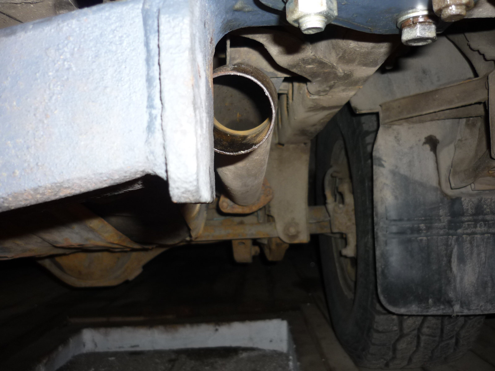

Вишенкой на торте стал результат:
Ну как так спректировано-то! :*WALL*:
Выхлопуха дует прямо на кронштейн фаркопфа!
Что мне сейчас, трубу подгибать? :*SCRATCH*:

dvm99 писал(а): 08 июл 2019, 09:13 Геморр начался вот с этого места:
Т.е. это штатная резьба в раме :%):
Видать, шибко узкоглазый японец варил ::-D:
Пришлось "доработать напильником" обе дырки.
Странно однако, но у меня все отверстия совпали, ничего не подгонял
dvm99 писал(а): 08 июл 2019, 09:13 Выхлопуха дует прямо на кронштейн фаркопфа!
Это есть немного, самым краешком дует на кронштейн, но если ее(трубу) чуть развернуть по оси против часовой стрелки, то в аккурат рядом будет дуть, правда все равно у меня кронштейн копченый ::-D:
Зато теперь и выхлопная защищена.
А что за кольцо на трубе на фотке, насадка чтоль?

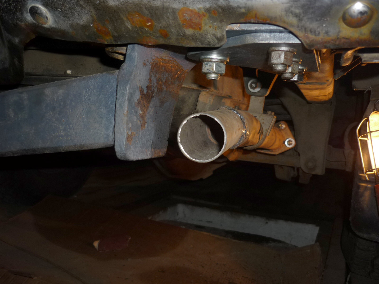

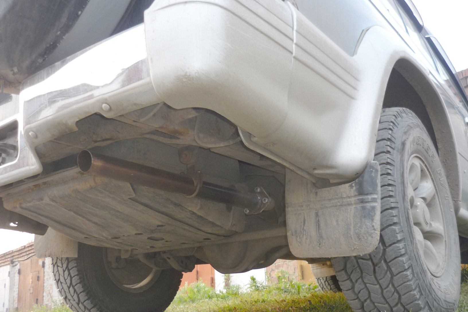

В общем, отвинтил трубу, попытался развернуть, даже немного дырки попилил, ничего путнего не получилось... Всё равно немного перекрывает дыру. Гнуть трубу не хотелось.
И тут вспомнил, что у меня валяется труба от старой машины, которую я сколхозил из ножки кЕтайского стола ::-D:
Вот с ней можно делать, что хочешь- не жалко!
Ну, я и "навоял" :*JOKINGLY*:
Заодно и ещё одну проблемку решил (нет худа без добра) - чуть уменьшил выходной диаметр трубы,
теперь выхлопной шланг одевается без "адаптера" напрямую :*DANCE*:

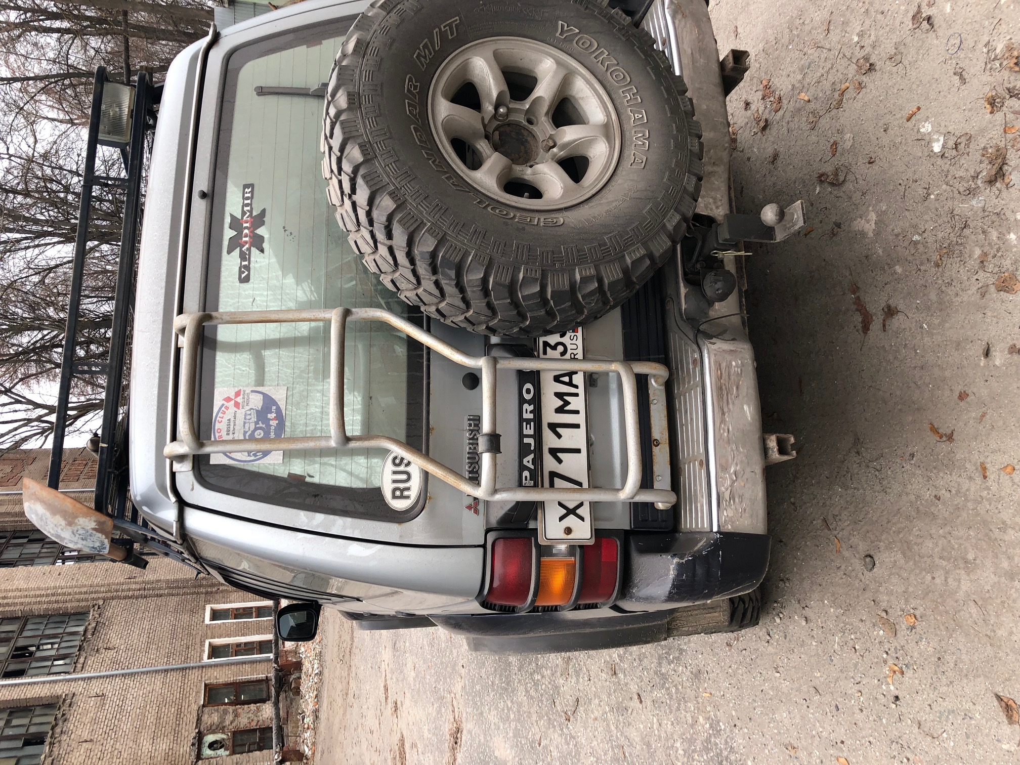

А я с фаркопом задолбался , якорь конкретный. решил проблему по другому. у меня на месте фаркопа поперек привернута толстостенная квадратная труба , и плюс вдоль рамы квадраты тоже. В колее удобно домкратом машину в верх задирать, Ну а фаркоп тоже сколхозил . Типа как пендосовский
квадрат
http://mio-a.ru/
монтеро спорт 99 3.0L -был
паджеро 2 96г. 4D56 АКПП, 5.285 пневмо блок, кривой руль, кузов W47. леблядь 9500, силовичек, 33 СТТ, багажник , люстра, лопата совковая, шнорк, бодик 50-0, си-би.
