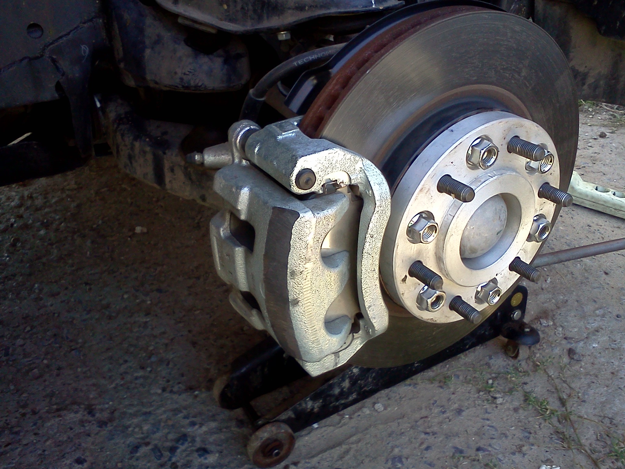

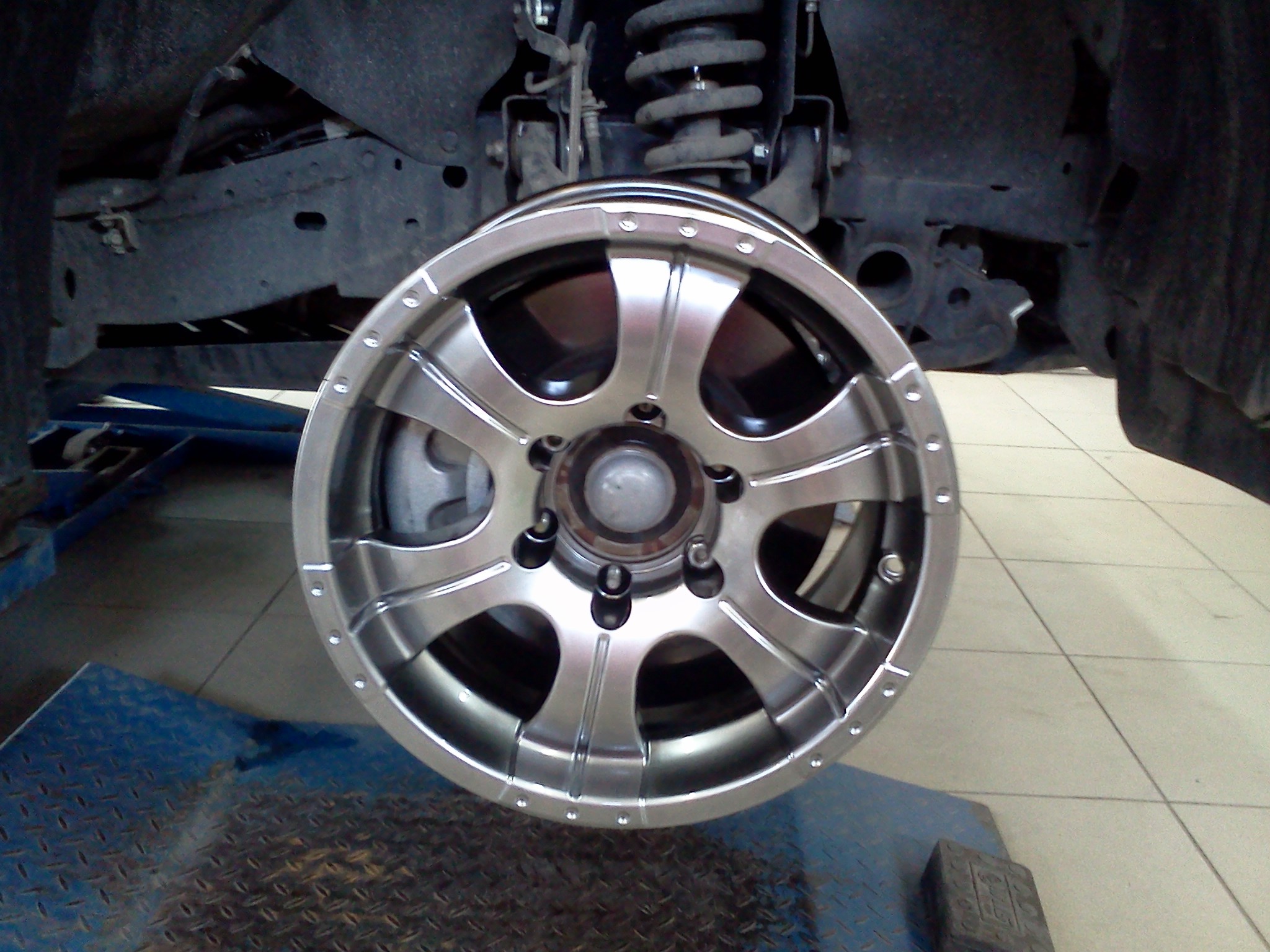

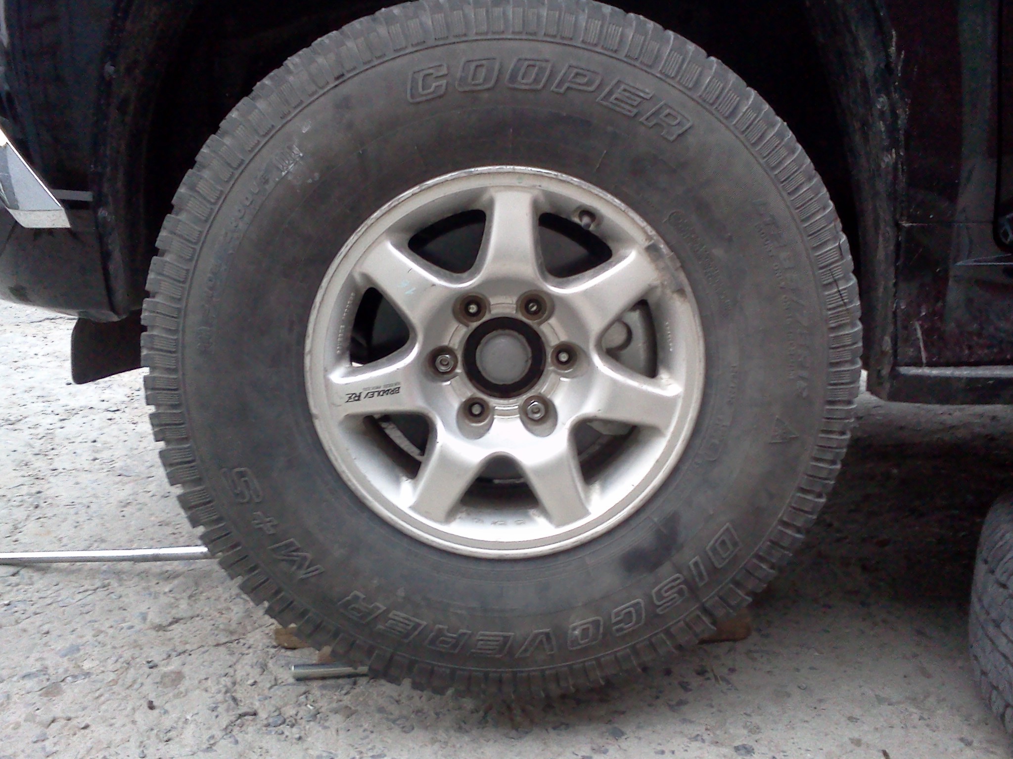

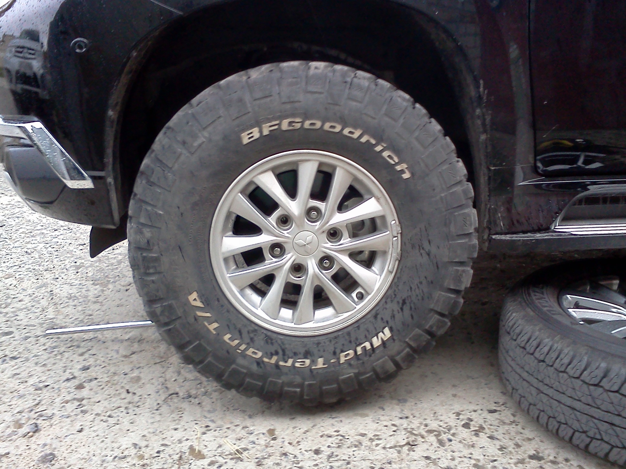

С помощью подкладок на ступицу, удаляя колесо от центра машины, определил когда перестает цеплять суппорт. Получилось:
- родной 16 дюймовый паджеровский диск цепляет и при удалении от ступицы на 32 мм. Больше пробовать не стал.

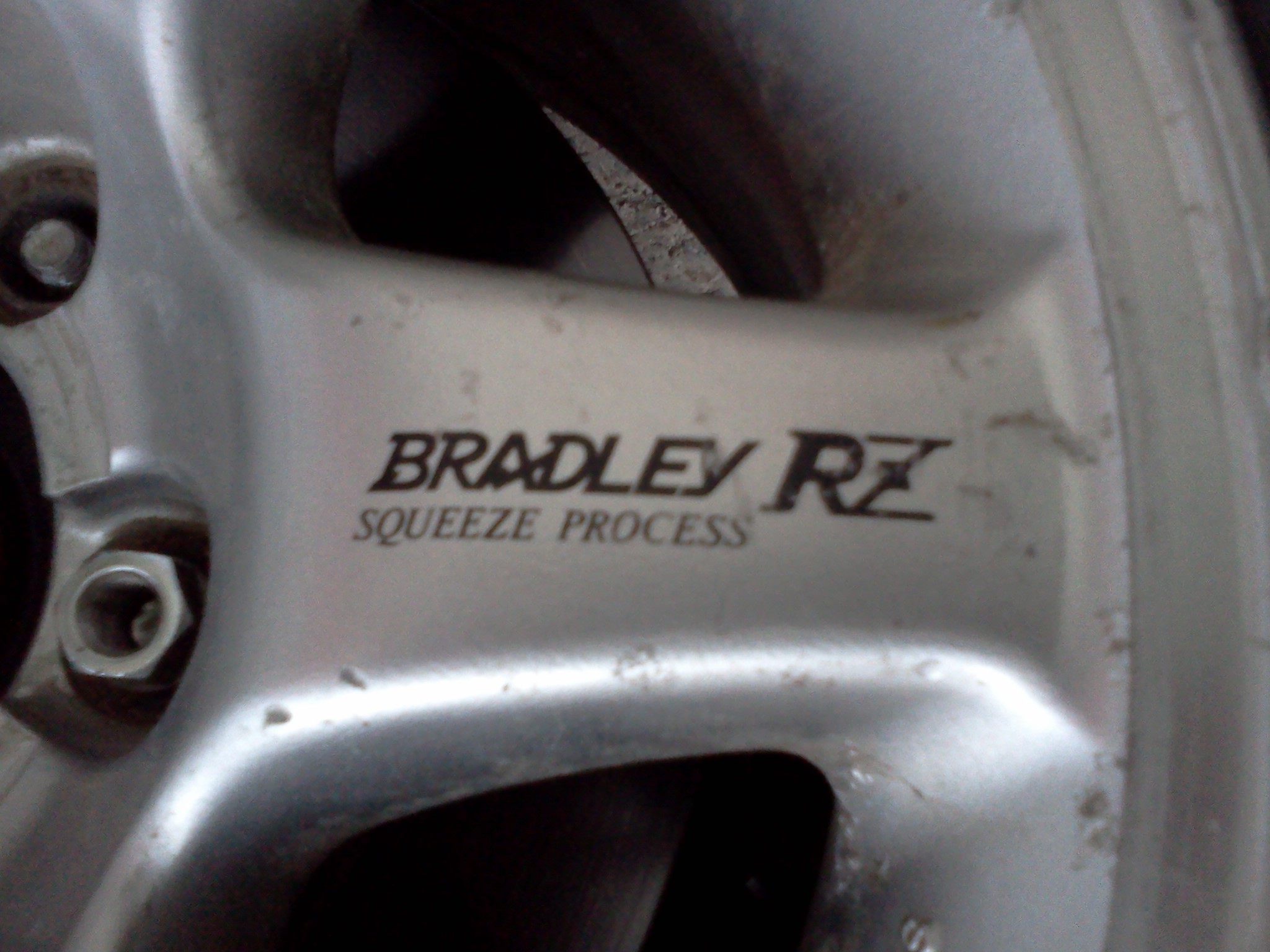

- порадовала японская ковка Bradley RZ,- зазор появляется при 10мм подкладке, а при 32 миллиметровой между диском и суппортом проходит 4мм тросик.
В этой связи вопрос,- а какой минимальный зазор между диском и суппортом допустим?

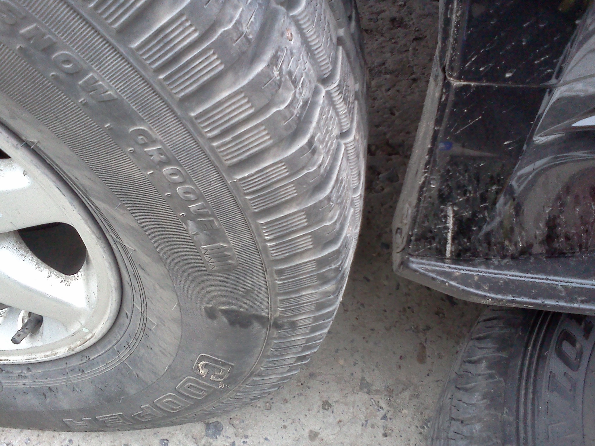

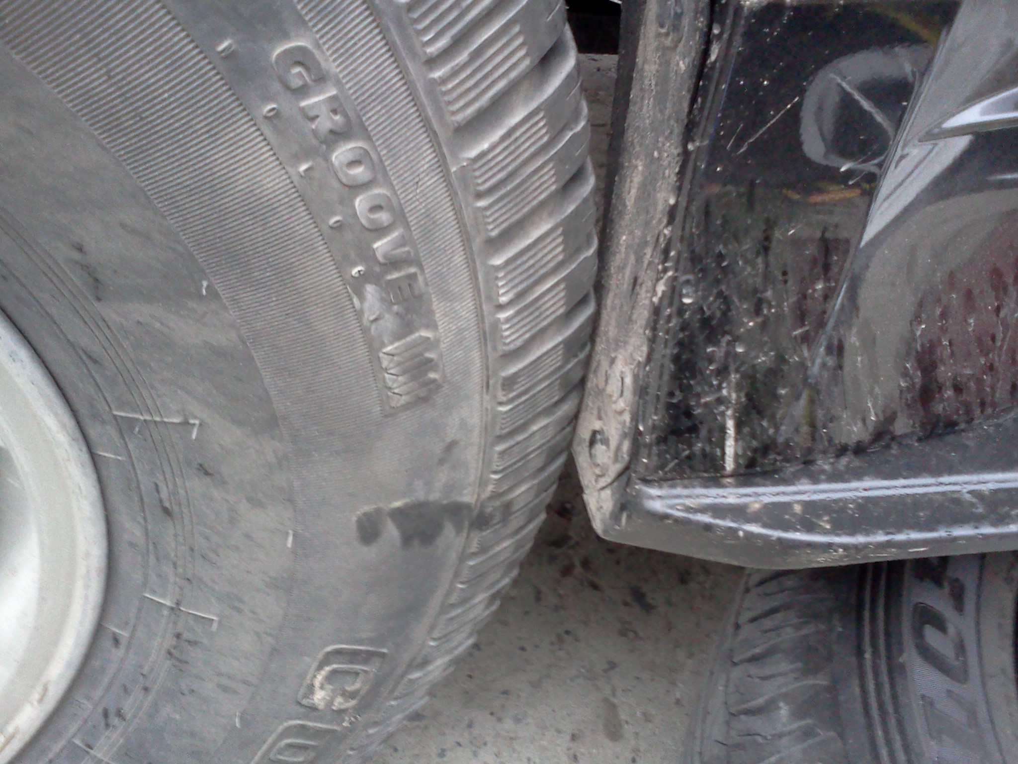

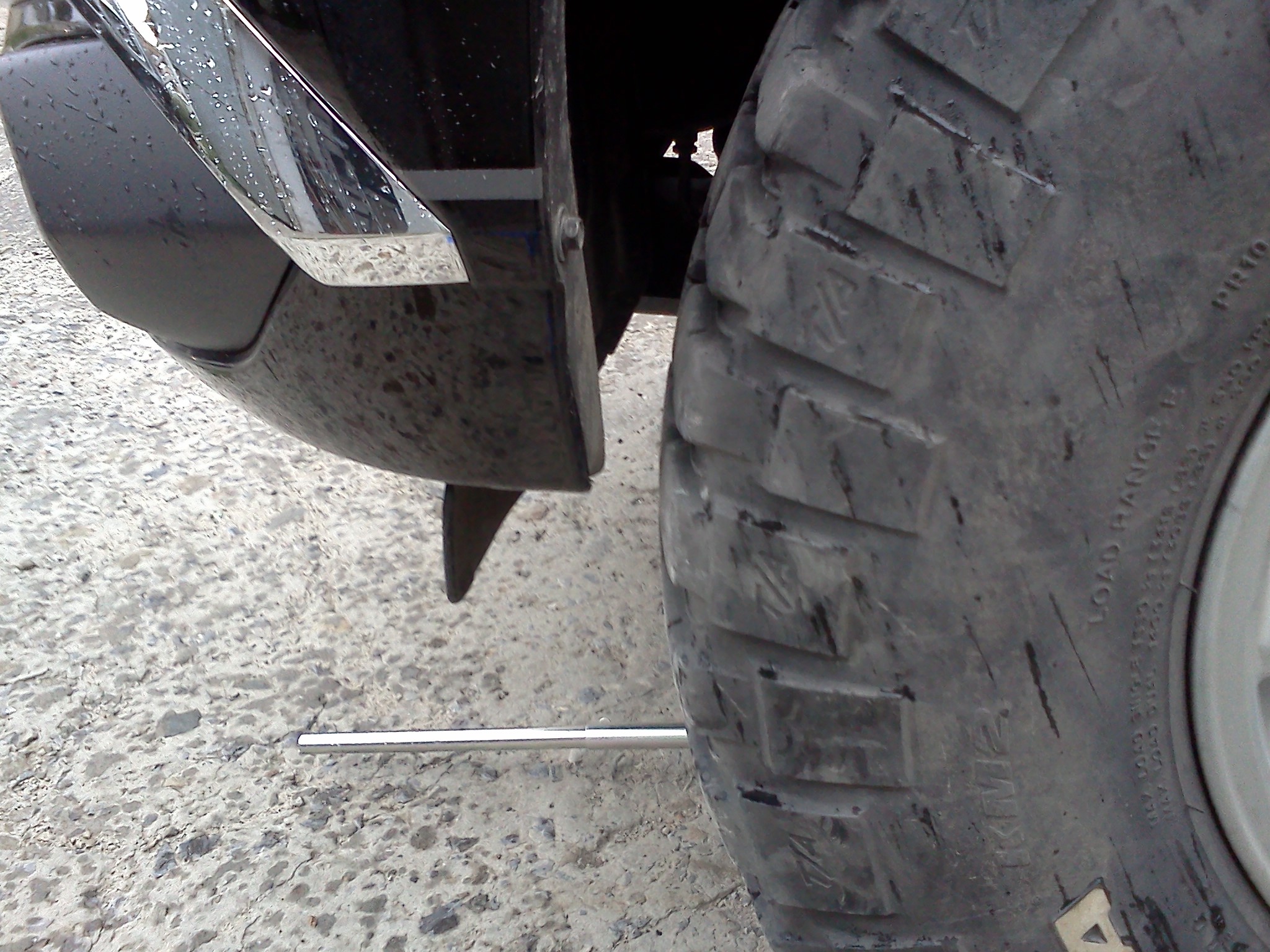

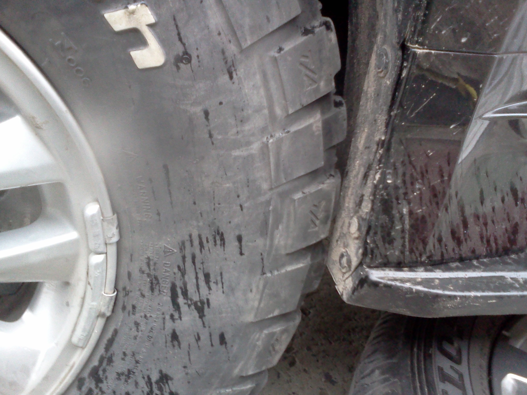

Это 33 дюймовый Cooper так вписывается в арку нелифтованного НМПС-3. Самое проблемное место- зад арки в районе порога.
При небольшом повороте колеса, зазор не больше 1мм. С этим порогом придется что-то решать.

AlGo писал(а): 26 июл 2019, 22:45 какой минимальный зазор между диском и суппортом допустим?
Дабы не цеплял. Этого вполне достаточно, заметного температурного расширения там нет (ни в коем разе не должно быть).

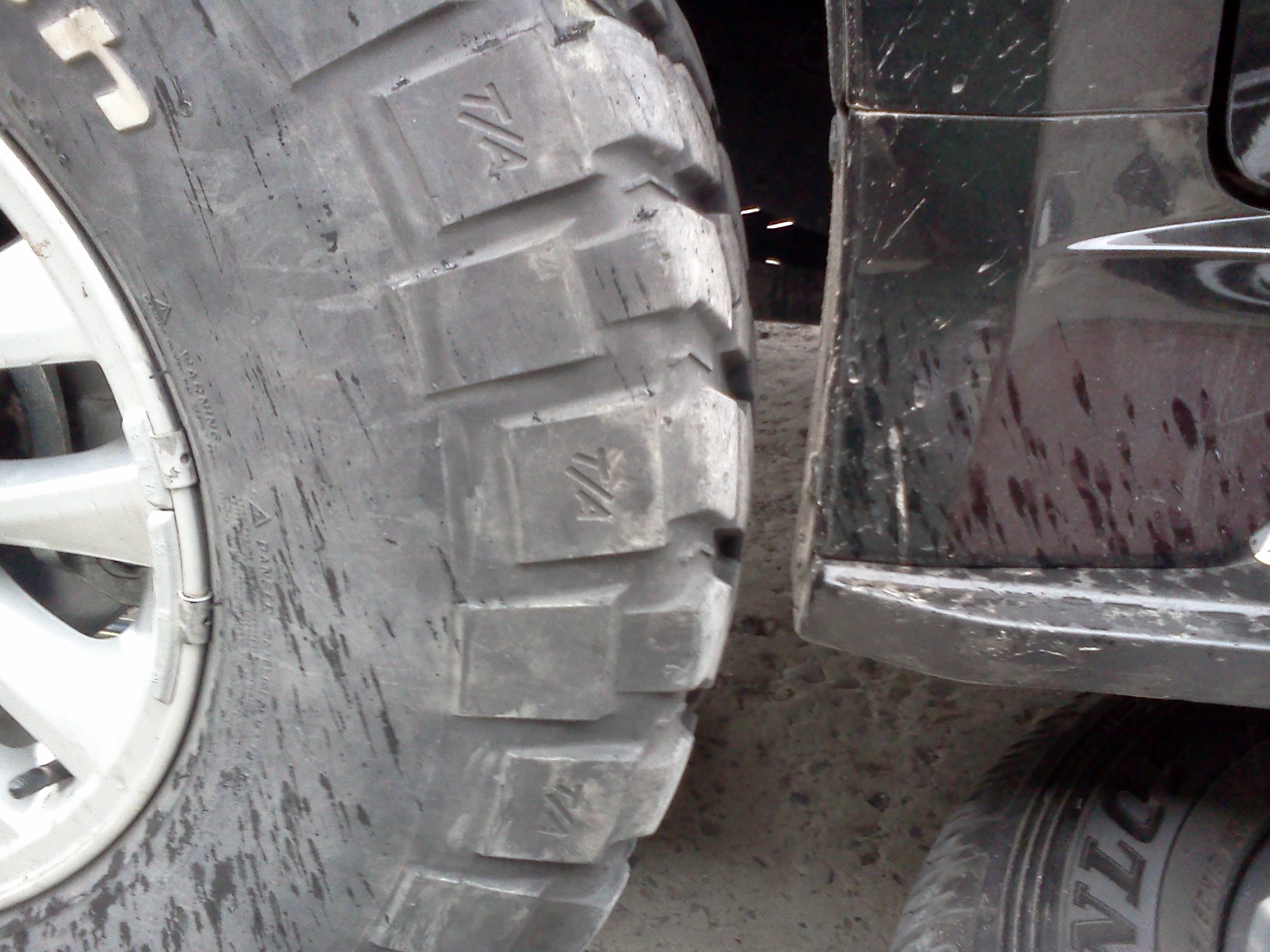

33 дюймовый Гудричь МТ показывает примерно те же зазоры, несмотря на другую форму протектора. Причем, чем больше колесо вынесено от оси машины, тем меньше становится зазор в районе порога. На картинках подкладка между ступицей и диском 32мм.

Нашелся еще один диск, встающий на НМПС-3 без танцев с бубном:
K&K Байконур R16x8 6x139,7 ET 0 DIA 110.1
В зазор между диском и суппортом легко проходит 3мм щуп. Такой зазор вроде и не нужен. Значит видимо можно поставить эту же модель с вылетом 10, а может и 20.

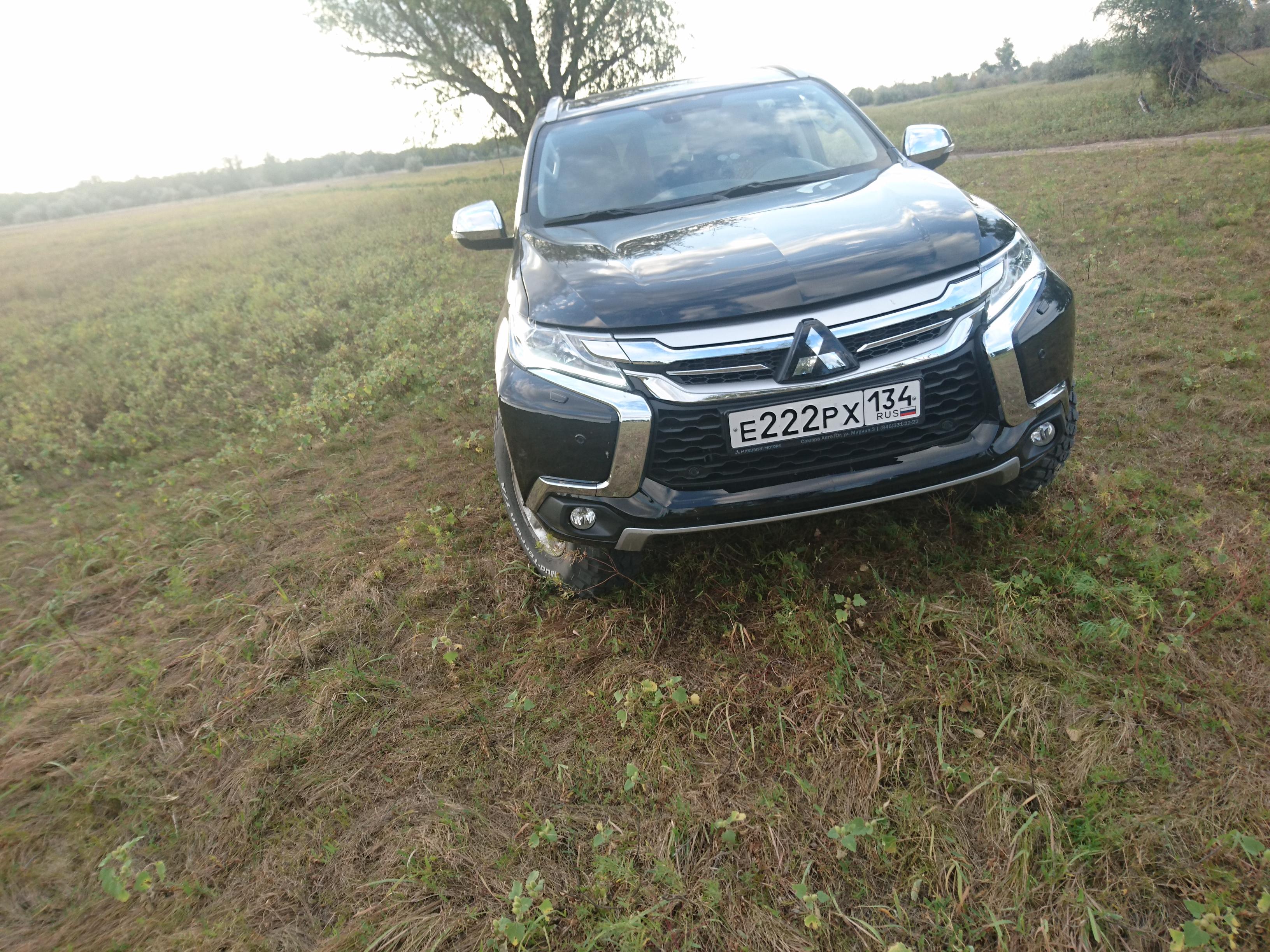

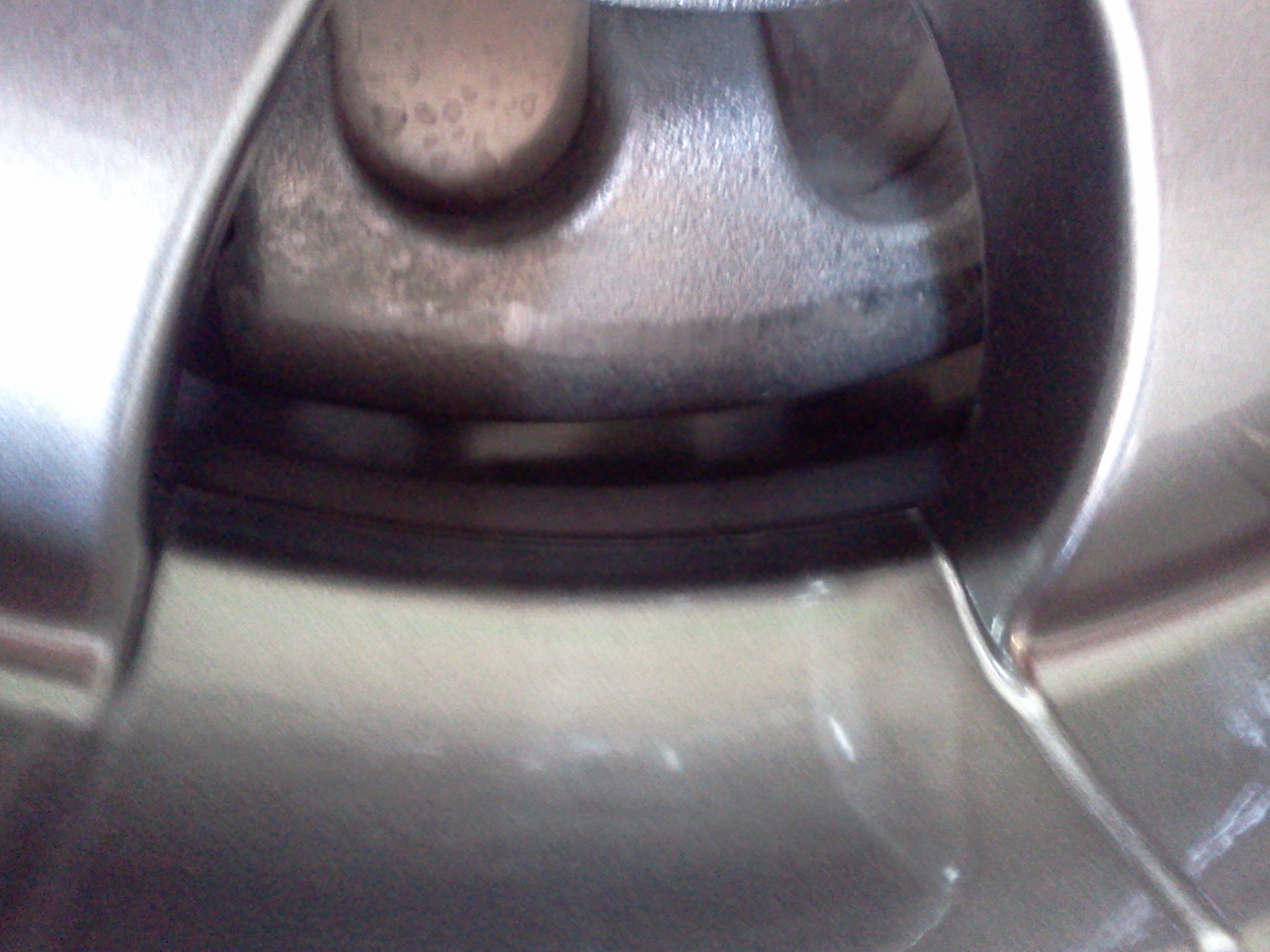

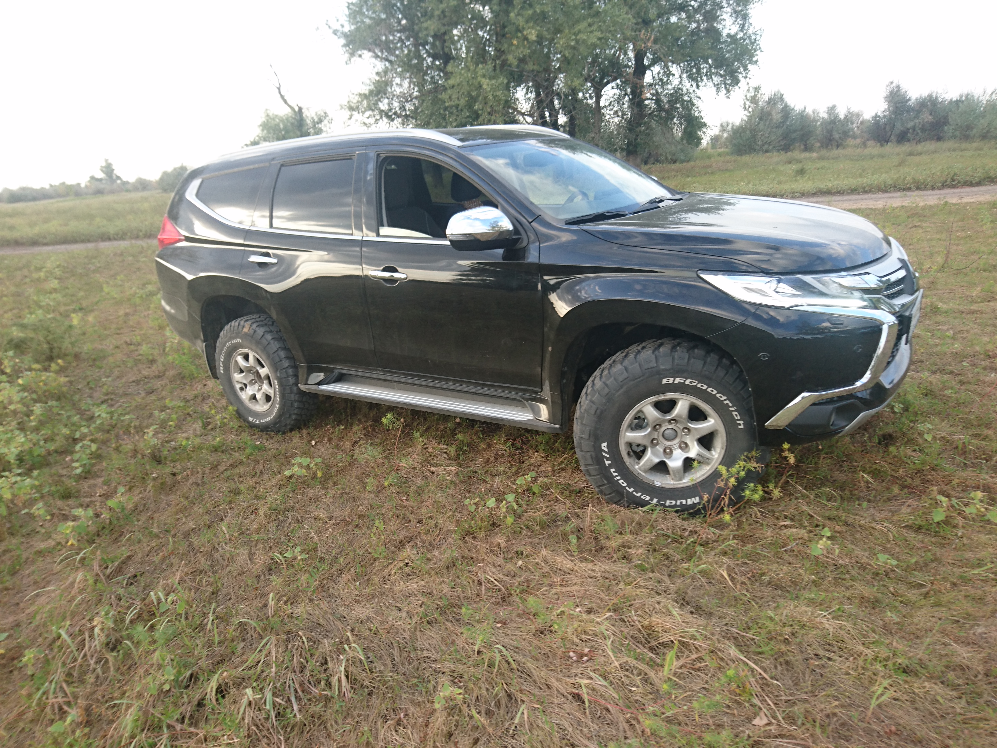

Приехали из Златоуста проставки на ступицу толщиной 20мм.
С ними зазор между передним суппортом и 16 дюймовым диском Bradley RZ получился 1.5мм. Не много. Убрал болгаркой угол скобы суппорта еще на 1,5мм (на фото видно). Там этой толщины миллиметров 30!!
Думаю 3мм зазор вполне нормально. С выработкой колодок, скоба суппорта будет отъезжать к центру машины и зазор еще будет увеличиваться.

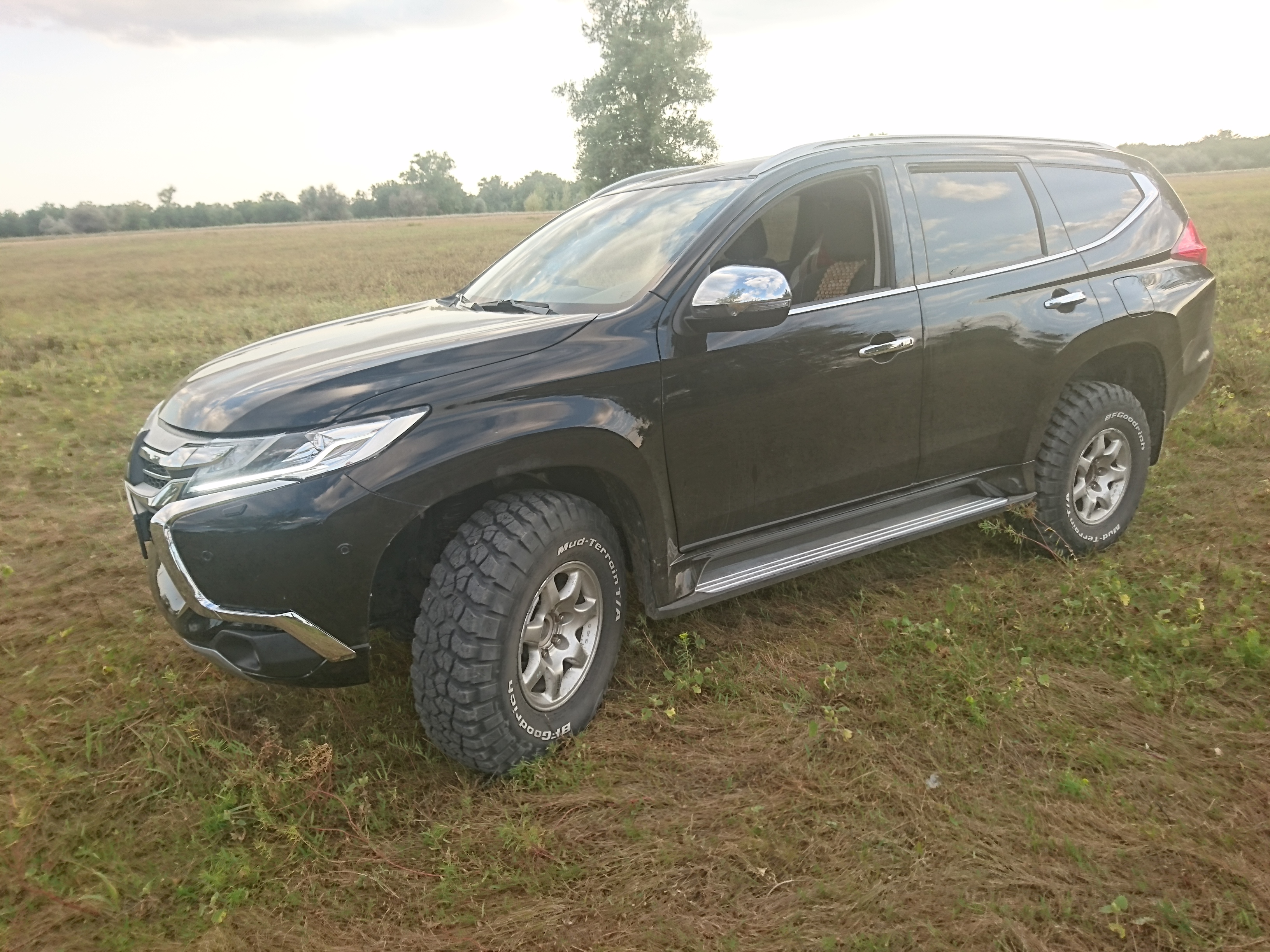

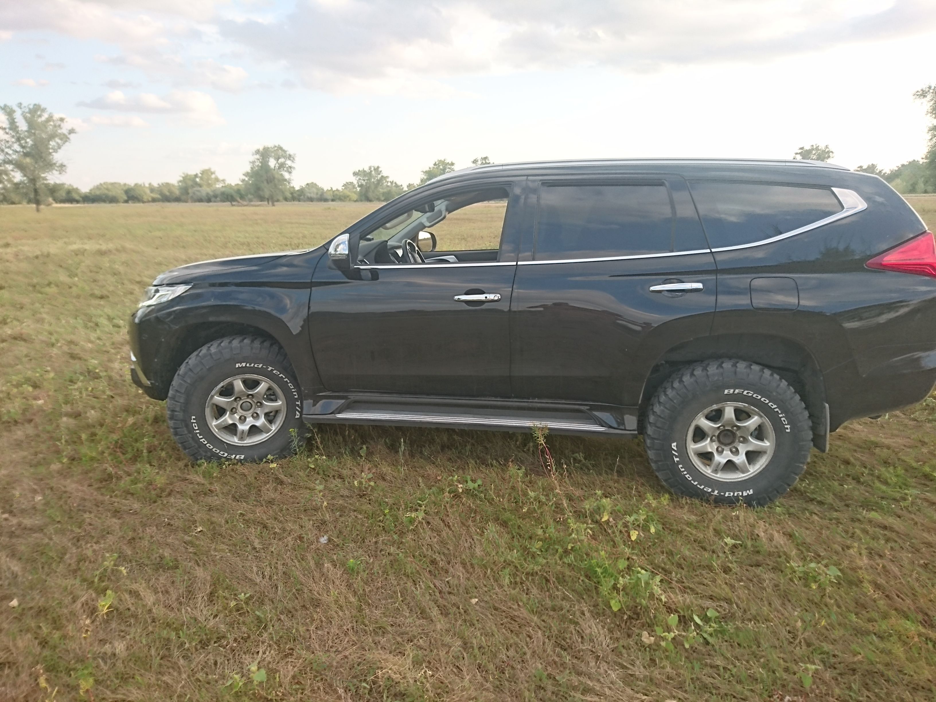

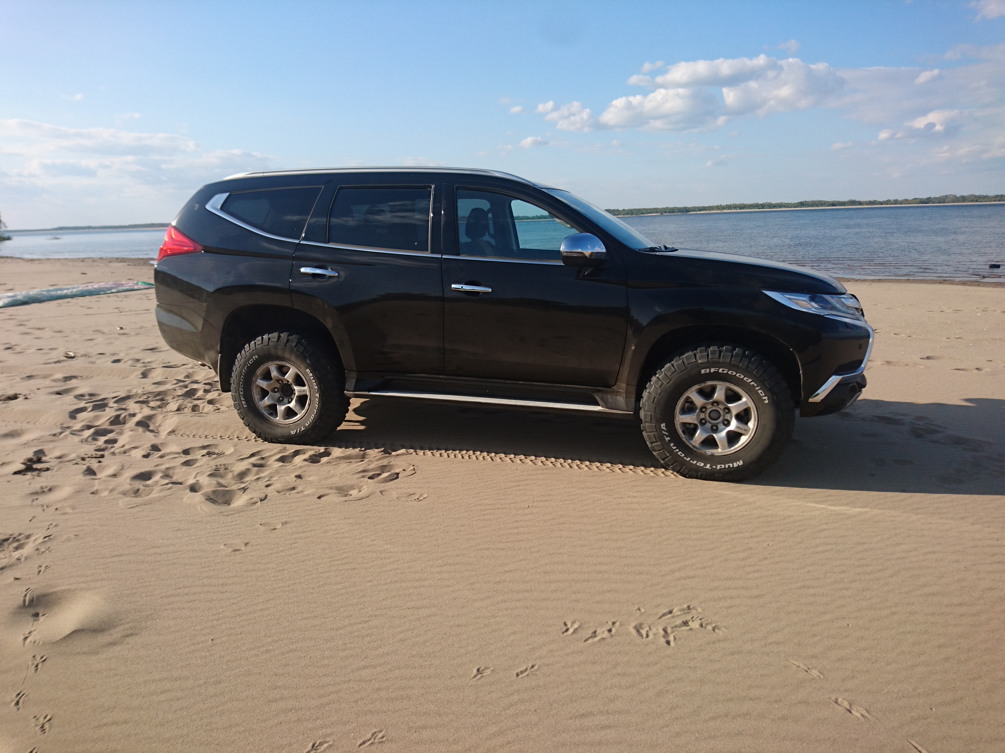

Вот что получилось в результате на 16 дюймовых дисках с Гудричем МТ 33 дюйма и подвеской ARB:
Сзади просторно, а в передней арке места маловато. Тут подкрылок пришлось сдвигать и передний и задний. Но двигается довольно легко. Минимальные зазоры между колесом и подкрылком получились 7-9 мм.

AlGo писал(а): 04 сен 2019, 07:12 С ними зазор между передним суппортом и 16 дюймовым диском Bradley RZ получился 1.5мм. Не много. Убрал болгаркой угол скобы суппорта еще на 1,5мм (на фото видно). Там этой толщины миллиметров 30!!
Красивые диски у самого такие на МПС2 стоят с зимней резиной. А это я так понимаю 285/75/16? И такой вопрос колеса выпирают теперь наружу ?

А у дисков Bradley RZ, что встали - какие параметры?
Алексей
AlGo
Сообщения: 166
Зарегистрирован: 25 окт 2014, 09:38
Двигатель:: 3.0 Бензин
Мой автомобиль(и):: Паджеро спорт 2018
Откуда: Волгоград
Поблагодарили: 7 раз
Как поставить 16 дюймовые диски?
Сообщение AlGo »
Корней писал(а): 04 сен 2019, 12:35 А у дисков Bradley RZ, что встали - какие параметры?
R16x8 6x139,7 ET 30 DIA 100

Alex5024 писал(а): 04 сен 2019, 10:43 285/75/16? И такой вопрос колеса выпирают теперь наружу ?
Нет, это 255/85/16. Насчет эстетики не подскажу, не эстет, смотрите сами.

AlGo писал(а): 04 сен 2019, 13:39 Насчет эстетики не подскажу, не эстет, смотрите сами.
С одного ракурса вроде нет а с другого выпирают)) Просто бока забрасывать грязью будет ) А так конечно Отлично выглядит)
