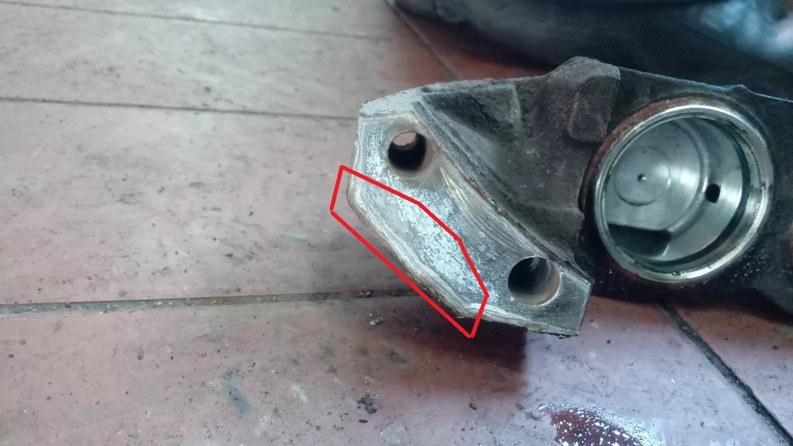

Сзади 16 дюймовые колесные диски встают, как родные. Но вот спереди увеличили диаметр тормозного диска и 16 дюймовый колесный диск упирается в тормозной суппорт.
Может кто ставил вперед тормозной диск и суппорт от НМПС-2? Есть у них совместимость с НМПС-3? Подозреваю присоединительные места на кулаке не должны были переделывать.

На четверке с 3.2 и 3.8 такая же беда, народ суппорта пилит или же нужен сильно отрицательный вылет дисков.

А что там разве есть что отпилить?
Можно шайбу на ступицу под диск положить, но толстенная понадобится.

Сравнил суппорта и поворотный кулак на НМПС-2 и НМПС-3. Просто переставить тормозной диск и суппорт с одной машины на другую не получится,- там кулаки разные. На НМПС-3, в кулаке отверстия крепления суппорта отстоят дальше от оси. Можно ли переставить кулак в сборе,- не проверял.
