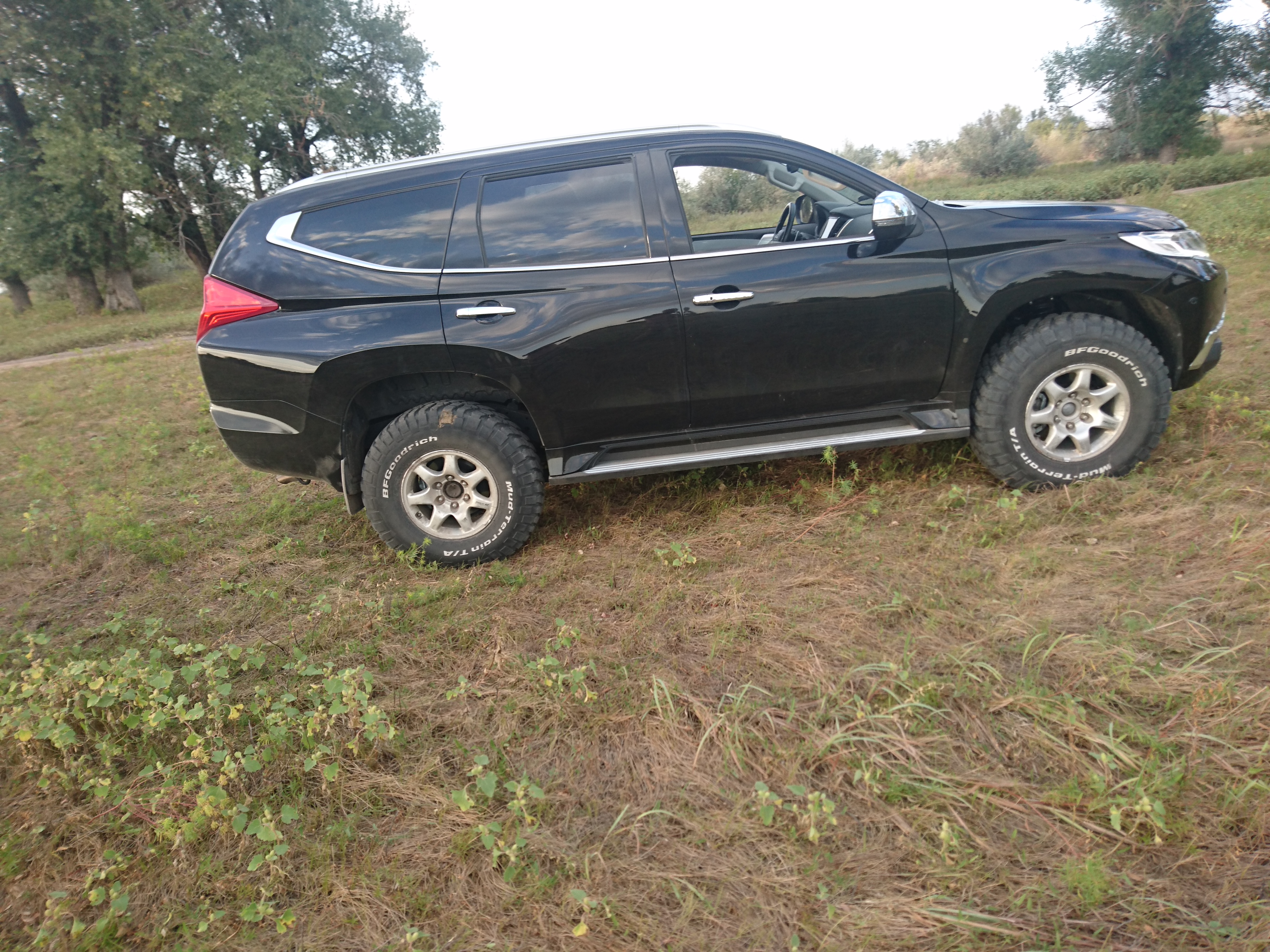

Добавлено: 04 сен 2019, 07:12
AlGo
Приехали из Златоуста проставки на ступицу толщиной 20мм.
С ними зазор между передним суппортом и 16 дюймовым диском Bradley RZ получился 1.5мм. Не много. Убрал болгаркой угол скобы суппорта еще на 1,5мм (на фото видно). Там этой толщины миллиметров 30!!
Думаю 3мм зазор вполне нормально. С выработкой колодок, скоба суппорта будет отъезжать к центру машины и зазор еще будет увеличиваться.
Вот что получилось в результате на 16 дюймовых дисках с Гудричем МТ 33 дюйма и подвеской ARB:
Сзади просторно, а в передней арке места маловато. Тут подкрылок пришлось сдвигать и передний и задний. Но двигается довольно легко. Минимальные зазоры между колесом и подкрылком получились 7-9 мм.

Добавлено: 04 сен 2019, 10:43
Alex5024
AlGo писал(а): 04 сен 2019, 07:12 С ними зазор между передним суппортом и 16 дюймовым диском Bradley RZ получился 1.5мм. Не много. Убрал болгаркой угол скобы суппорта еще на 1,5мм (на фото видно). Там этой толщины миллиметров 30!!
Красивые диски у самого такие на МПС2 стоят с зимней резиной. А это я так понимаю 285/75/16? И такой вопрос колеса выпирают теперь наружу ?

Alex5024 писал(а): 04 сен 2019, 10:43 285/75/16? И такой вопрос колеса выпирают теперь наружу ?
Нет, это 255/85/16. Насчет эстетики не подскажу, не эстет, смотрите сами.

С одного ракурса вроде нет а с другого выпирают)) Просто бока забрасывать грязью будет ) А так конечно Отлично выглядит)
