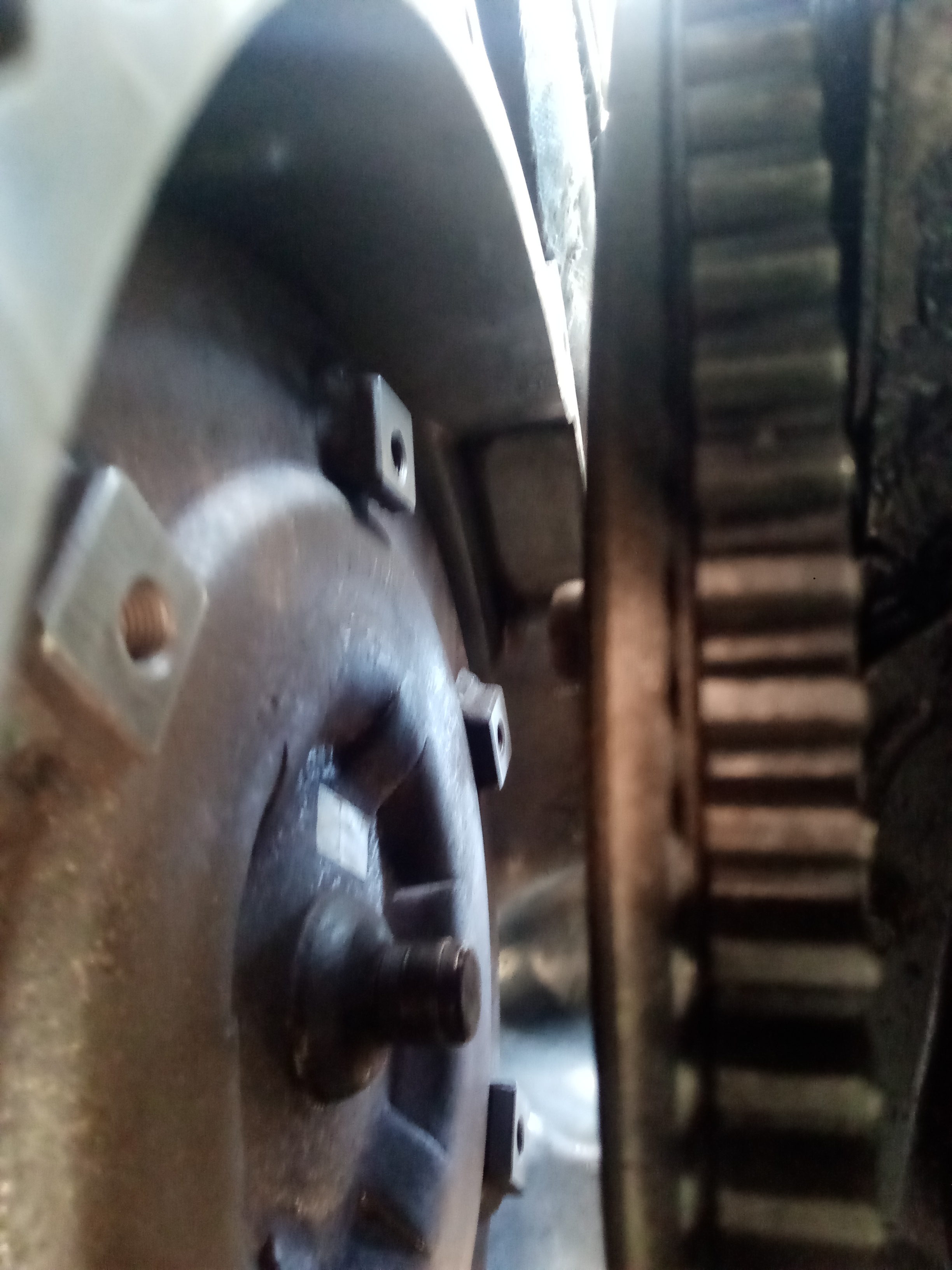

Вроде всё село, но что-то мучают сомнения. И ещё, проблема непонятная, двигатель поддомкратил, начал домкрат опускать, а двигатель вниз идти не хочет(колокол в него не упирается) ничего ему не мешает, уже и руками толкал, результата ноль.

от блока до маховика и от колокола до бублика, бублик утапливается чуть глубже :)

алексей - Маленький Мук писал(а): 28 июл 2019, 20:53 от блока до маховика и от колокола до бублика, бублик утапливается чуть глубже
так нормально? После того, как притянул колокол, бублик крутится градусов на 15 и упирается, что в одну, что в другую сторону, я так понимаю креплениями бублика о клёпки маховика, так должно быть? Просто где-то читал, человек чтобы проверить откуда именно идёт стук, открутил бублик от маховика, утопил его и завёл машину, если это правда, то бублик не должен задевать маховик.

ну типа не должен. по фотке не понятно на сколько он сел. Ты услышал два бум при посадке? он два раза проталкивается в нутрь

ConstantinRus писал(а): 28 июл 2019, 20:46 Ты услышал два бум при посадке? он два раза проталкивается в нутрь
было два бума. Смущает то что задевает, первый раз, когда ставил, было тоже самое.

В общем всё собрал, завёл, стук остался.

Скинул повторно АКПП, проблема выявлена, ходит коленвал. Первый раз слабо его дёргал.

Как КВ ходит продольный или радиальный люфт?

мах578 писал(а): 31 июл 2019, 20:02 Как КВ ходит продольный или радиальный люфт?
продольно

Скидывай картер и смотри что с полукольцами :) иль вези в сто и забей им его в опу( маховиком вперед) ::-D:

алексей - Маленький Мук писал(а): 01 авг 2019, 07:01 Скидывай картер и смотри что с полукольцами иль вези в сто и забей им его в опу( маховиком вперед)
идея понравилась, маховиком вперёд :lol: гаража нет, делаю на земле, есть переживание, если скину поддон пыли туды налетить, ветра тут огого какие. Попробую поискать гараж :%):

мост скидывать( передний) или тельфер- погрузчик), но сервисмены КОЗЛЫ ::-D: денег же отдал, проси "рекламацию" :]:-O:
