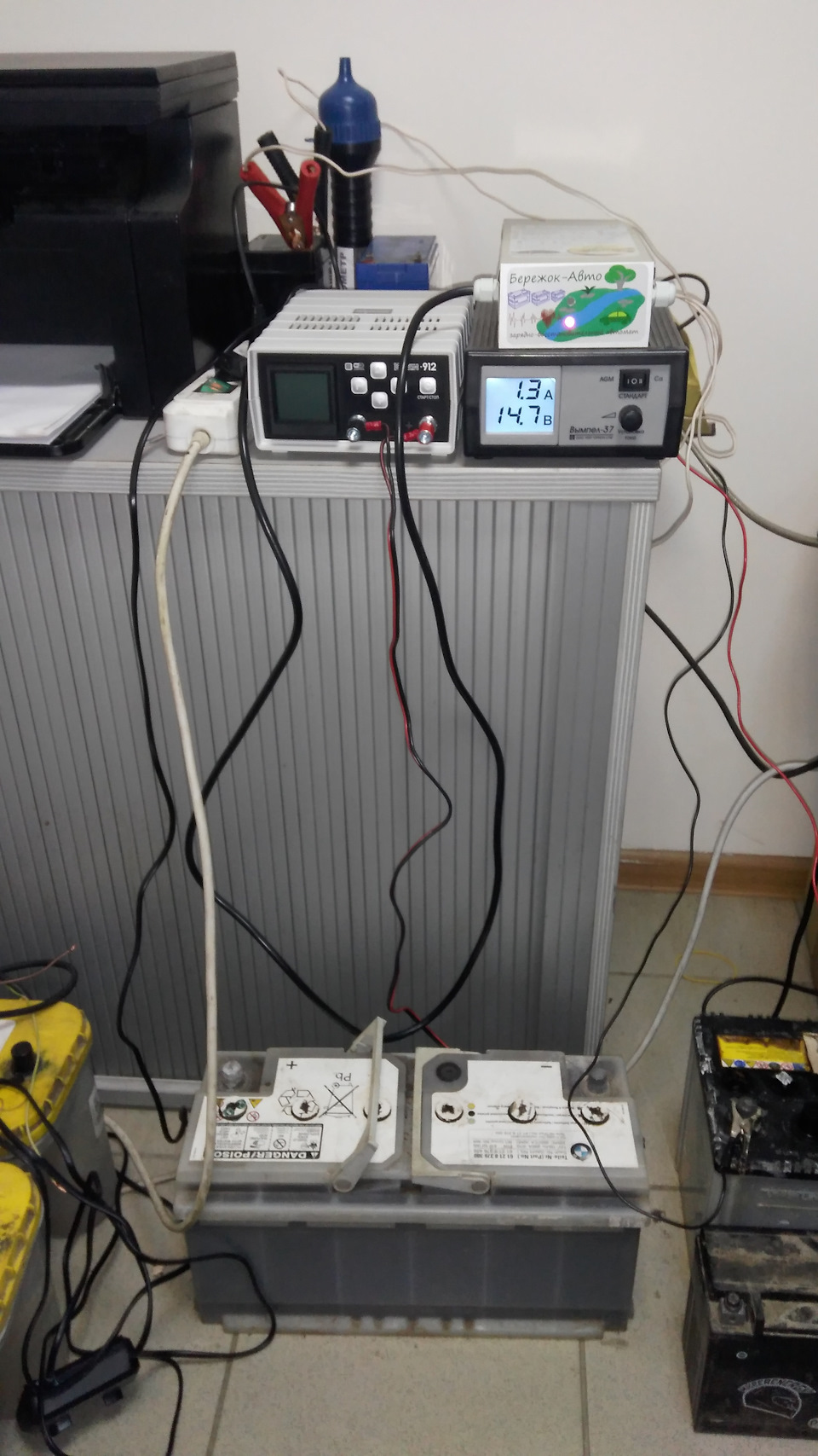

mall писал(а): 06 авг 2019, 10:33 на самом деле если купить нормальное зарядное, то режим десульфации и многое другое в нем будет и так.
На самом деле - нет, не будет.
Вот мой "уголок некрофила" :
Зачатки режима десульфатации есть только в "Бережке".
Павел.

Nbf писал(а): 06 авг 2019, 13:22 На самом деле - нет, не будет.
а критерий "нормальный" соблюден?! ::-D: в вымпеле 55 он есть в 37 судя по фото нет, и вот в чем смысл несколько устройств потом покупать :*PARDON*:

mall писал(а): 06 авг 2019, 16:43 в вымпеле 55 он есть
Хм... В каком месте?..)))
Обычный кипятильник, с кучей ручных настроек. Но режима десульфатации в нём, хоть убей, нет.

Nbf писал(а): 06 авг 2019, 18:22Хм... В каком месте?..)))
часть алгоритмов работы ЗУ предназначена для десульфатации.
