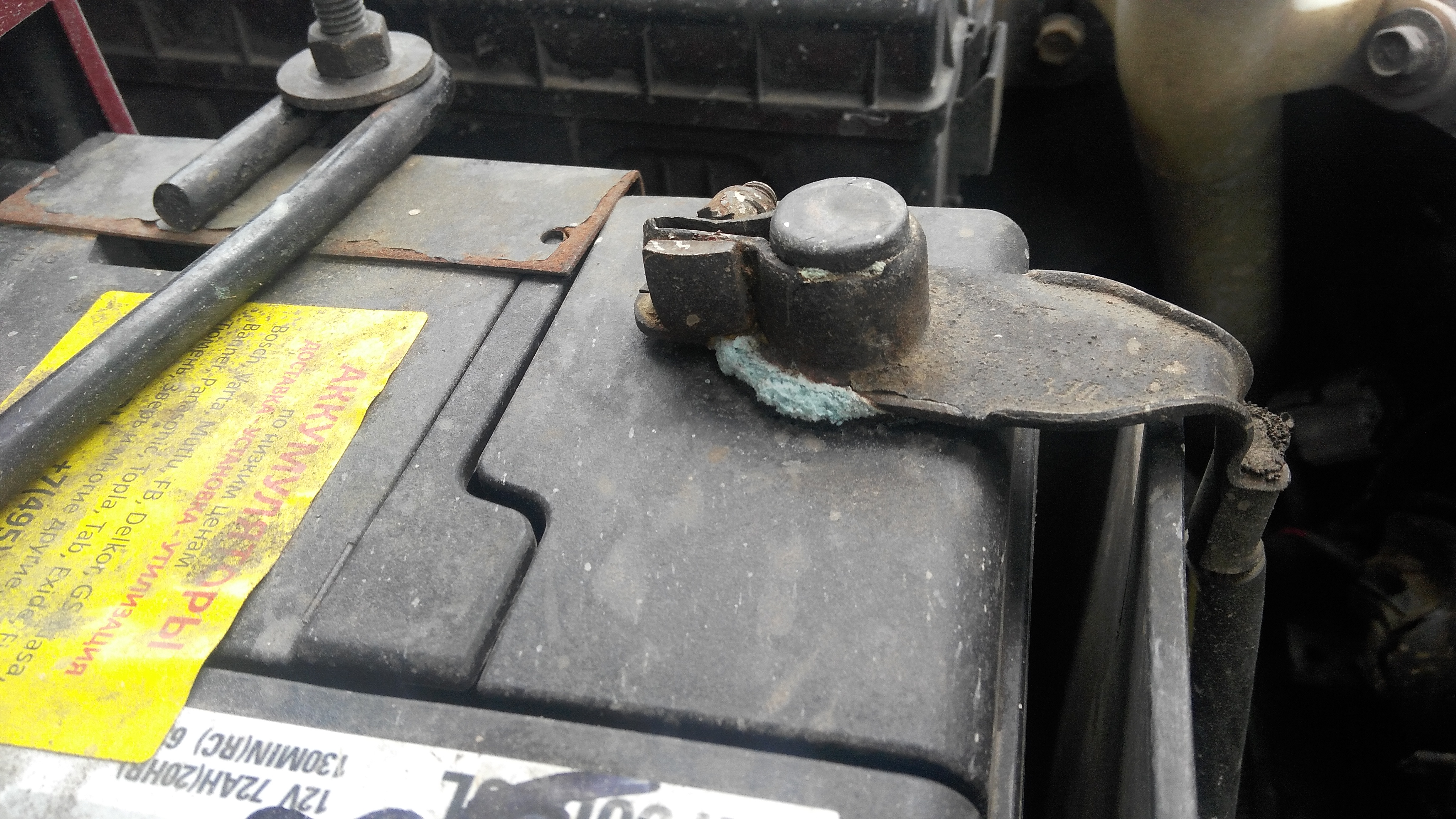

Как бороться? АКБ.
Вспоминал, вспоминал. Так и не вспомнил как правильно называется.
В общем, как и чем победить эту нечисть, что на фото? У меня такого сто лет не было...

мех обработка + смазка для клемм АКБ

Протираю насухо, убираю этот налет и литолом.

Вообще все давно придумано https://www.vseinstrumenti.ru/ruchnoy-i ... 5002550296
Это материал клемм АКБ такой что окисляется. Зачистить и обратотать как сказали выше уже много раз.

Графитка не прокатит? А то Литол есть, но в гараже, в тысяче вёрст от меня, а графитка в шмурдяке имеется, я ею шар фаркопа мажу...))

в 1-ю очередь, так проявляются электро-химические нарушения работы АКБ - литол и графитка их не устранят.

Обе батарейки почти новые. Тестер показывает все параметры (ну там всякие SOH и так далее) в идеале. Одна правда чуть похуже была, но прогнал десульфататором и восстановилась полностью.

" но прогнал десульфататором и восстановилась полностью"Nbf писал(а):Обе батарейки почти новые. Тестер показывает все параметры (ну там всякие SOH и так далее) в идеале. Одна правда чуть похуже была, но прогнал десульфататором и восстановилась полностью.
Можно поподробней?!!!

Подробнее - что?
Десульфататор - это устройство очень напоминающее зарядное, но задача у него не залить "под завязку", а улучшить характеристики ИСПРАВНОЙ батарейки, которая вследствие неправильной эксплуатации "обросла сульфатами".
Я использую для этого "Бережок 7.0". Он ещё и зарядник. А просто десульфататоров на том же Али - хоть попой ешь.

и тем не менее кислотные испарения продолжаются, идёт деградация, хоть и слабая.
какая плотность до и после восстановления? плотность в крайних банках в сравнении с остальными?
вряд ли бережок-7 ещё и десульфататор. как там насчёт "бесплатного" апгрейда 7-ки до 14-го?

Да нарушения у него намного проще- тупо клемма подтекает. Зачем в высокие материи лезть.
Паша, в грфитке есть графит, а графит- проводник. Можно без фаанатизами, но, я бы не стал...
Лучше подожди, пока до гаража доберёшься, можешь пока просто почистить.

Хм... Так сами клеммы не мазать что ли? Только основание?

Мазать-то клеммы.
Но дело в другом, не желательно, чтоб графит по корпусу АКБ расползался. А в случае с литолом за это переживать не надо.

Ага, сообразил. Если вдруг где случайно Литол не найду, потерплю до дома, ага.

на самом деле если купить нормальное зарядное, то режим десульфации и многое другое в нем будет и так. К примеру от ООО "НПП "ОРИОН СПБ"
