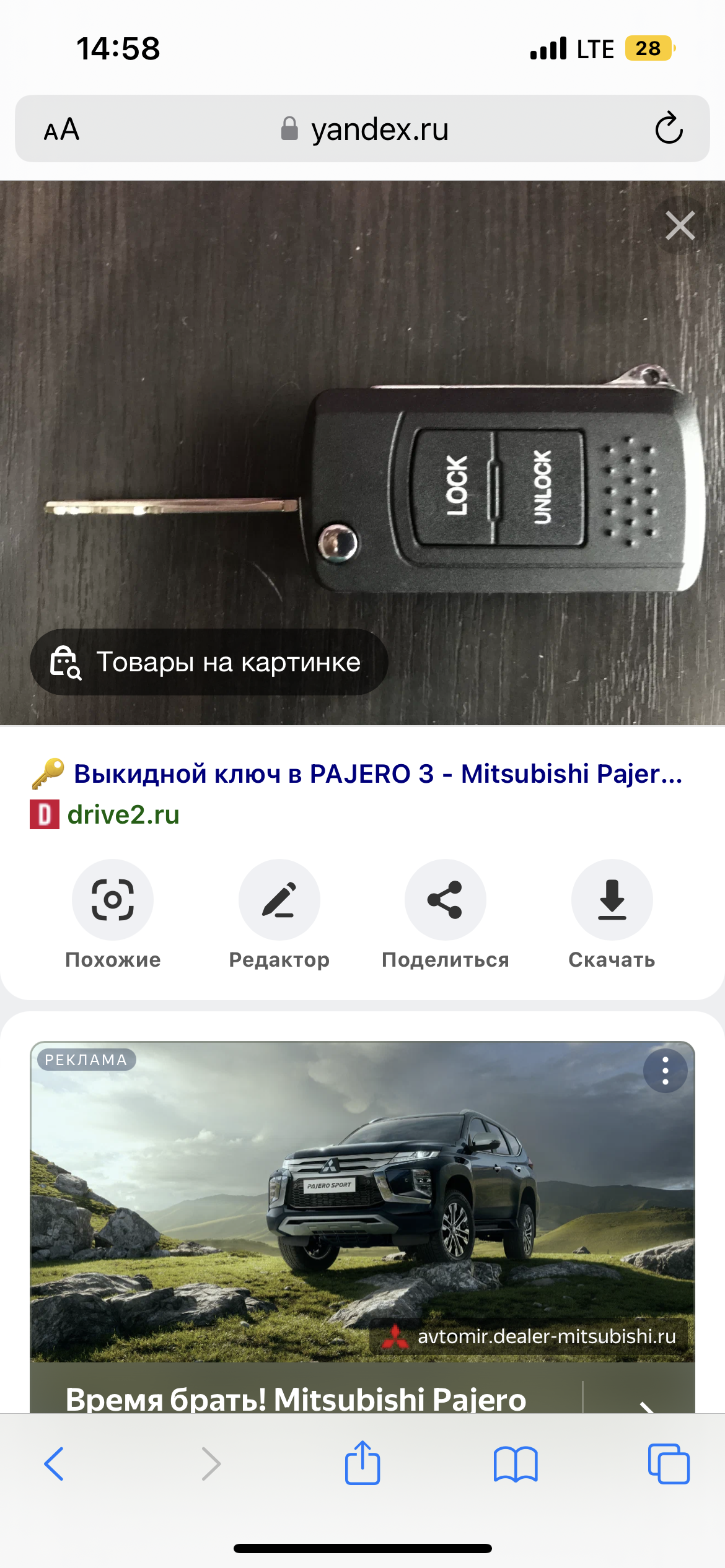

Всем доброе время суток
Машина с центральным замком но с обычным ключом
Хочется дооснастить родным ключем с кнопками.
На форуме новенький еще не разобрался , может уже есть. Готовые решения ? Написал в ветку с ключам чтоб не плодить новых тем
Паджеро 3 2006
Паджеро 3 2006

Этого увы не будет.
Так как не было таких ключей на третьих паджах.
Так же не факт что ЕТАКС поддерживает дистанционку.
Нужно попробовать ввести ЕТАКС в режим программирования брелков.
Если это произойдёт, то шанс прописать брелок возрастает.
