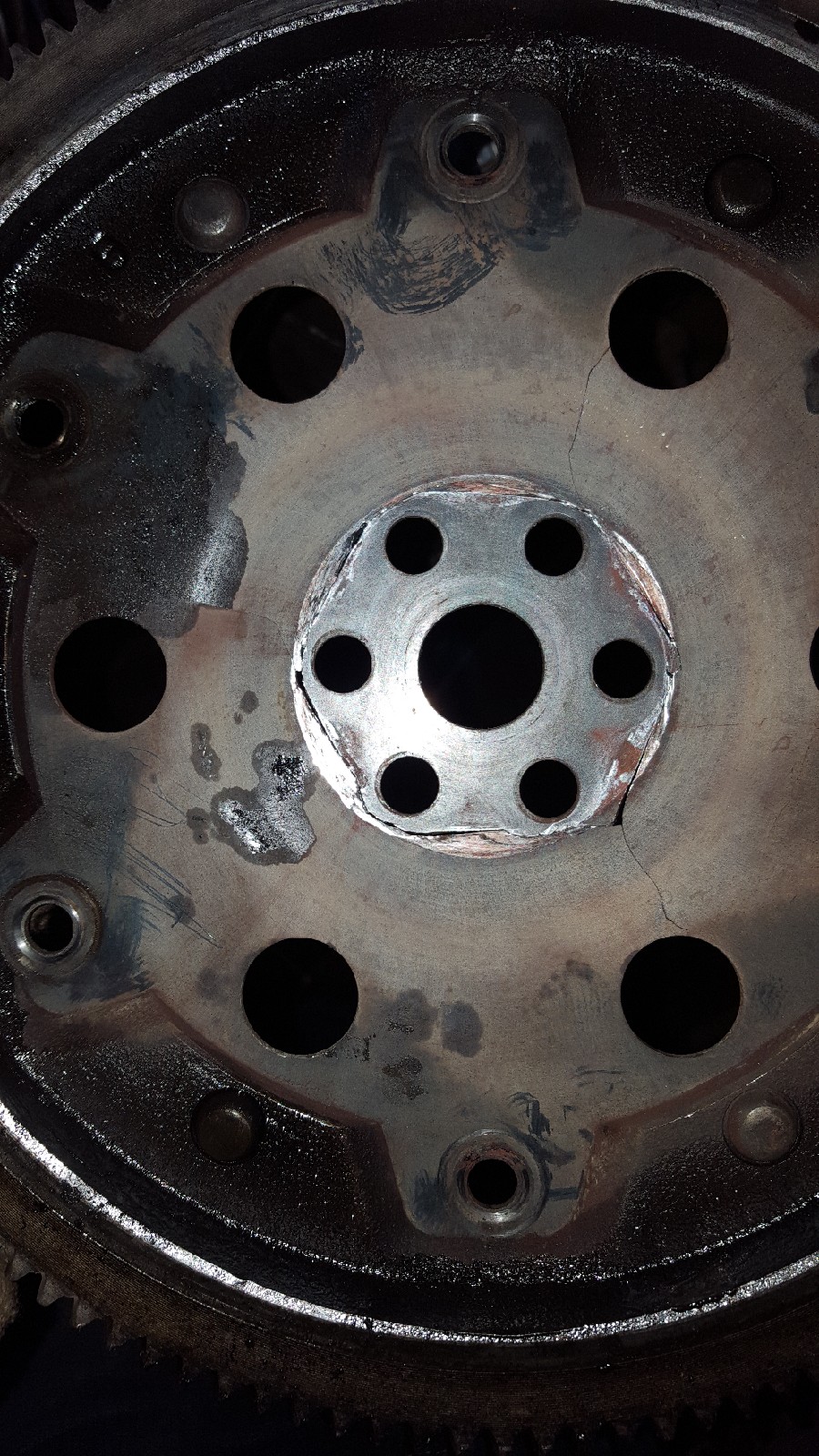

Пастор писал(а): Вот и я о том же.и маховик просто так болтаться не будет
Ну почему не будет. Может даже очень легко, особенно на АКПП.
Вот круговая трещина и стук на ХХ.

SNOOPER писал(а): Вот круговая трещина и стук на ХХ
Первый раз такое вижу.. :*SCRATCH*:

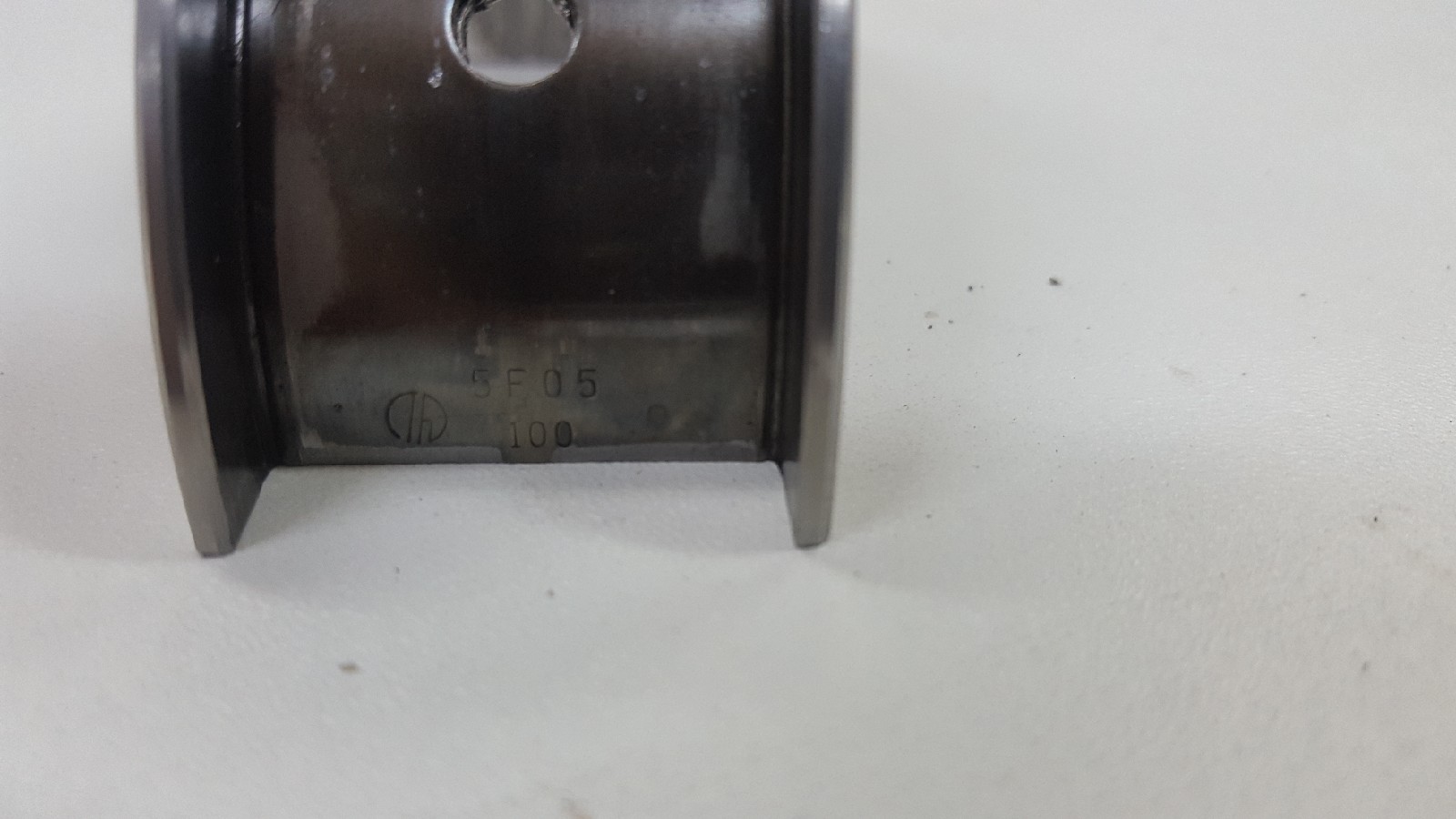

Маркировка вкладышей,кто может сталкивался,не пойму корень,IH вроде фирма в круглом значке цифры 5F05 ниже 100.Что за фирма?Какой размер? :shock: :shock: :shock:

Примерно понял,клапана гуд,возможно уронили когда клапана регулировали,до меня,однако.А по маркировке не подскажите вкладышей?Такой маркировки в каталогах тайхо нет!цифры 5F05 ниже 100

Это служебная маркировка. Вкладыши СТД

ОООО огромное спасибо,а то всю голову свернул какие покупать. :*DRINK*:
Сообщения: 57477
Поблагодарили: 4803 раза
Нужна помощь 4D56
Замерьте на всякий пожарный вал. Хоть штангилем.
Или фотку маркировки.

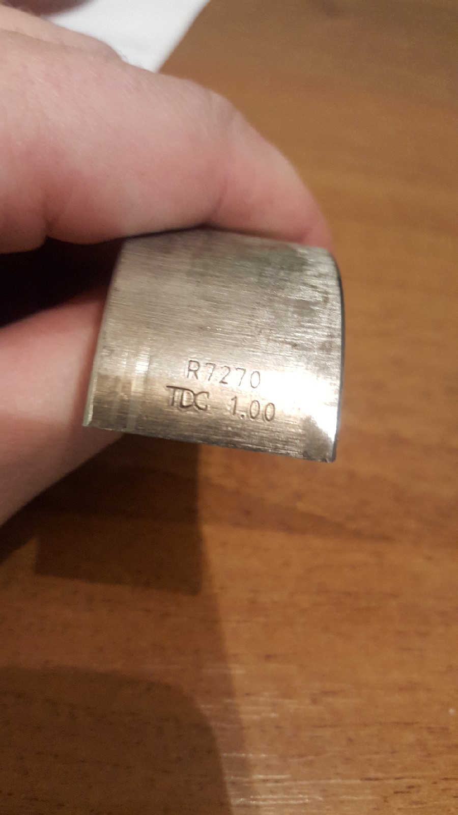

Следующий номер нашей программы,шатунные снял № R7270 ниже TDC 1.00? Тот же вопрос.Каталогов этой фирмы нет :*DONT_KNOW*:

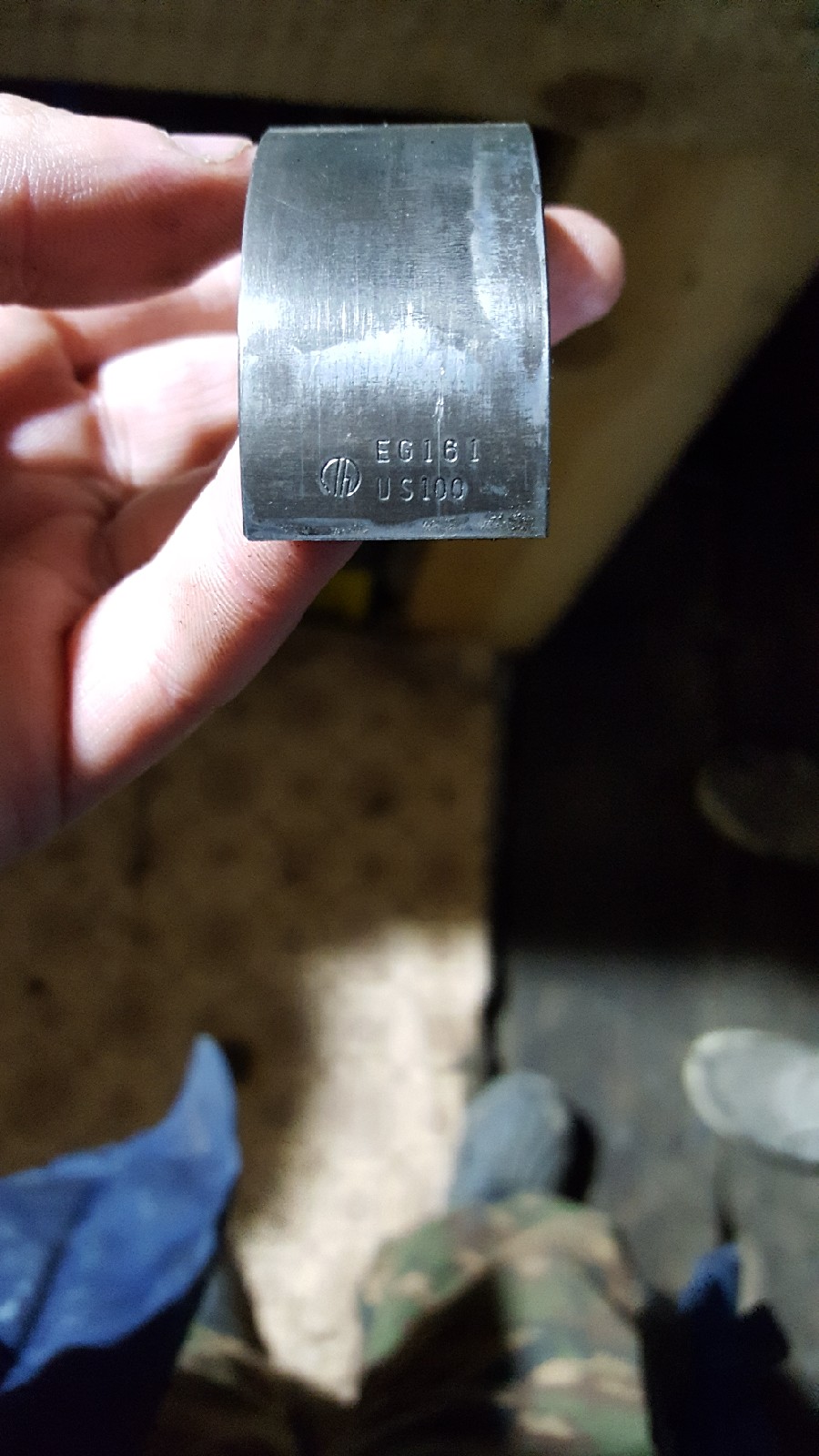

Вот сфоткал
Средняя опора
Средняя опора
шатун
шатун
5 шейка корень
5 шейка корень

Это походу ремонтные 1.00 мм.
Замерь штангилем, мм легко видно.
Замеряй шатуны и корни.

Корень не получится,вал не вынимал,шатун сейчас замерию.
