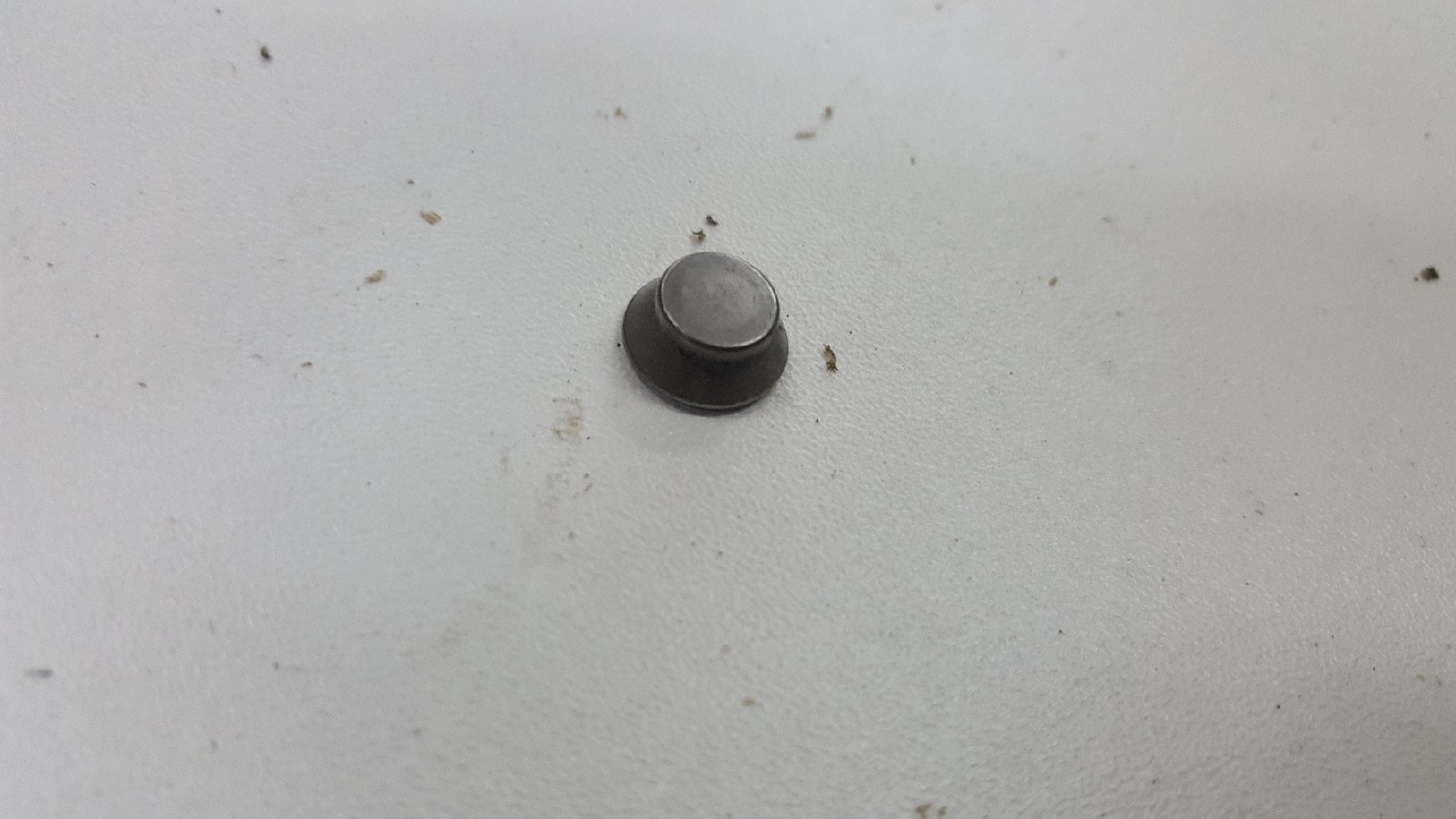

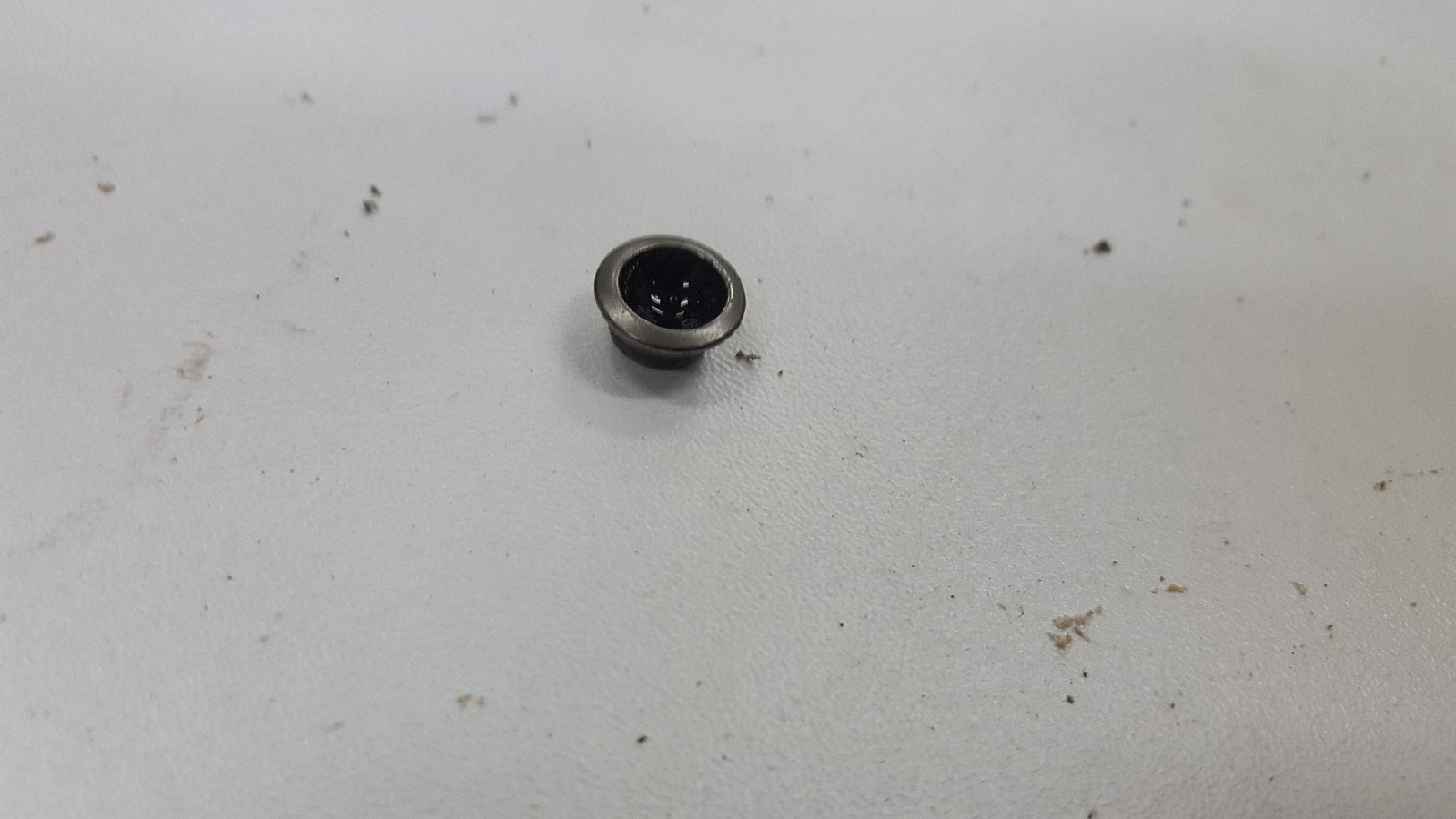

И что за хрень выловил в поддоне 2 штуки
Нужна помощь 4D56
Добавлено: 18 окт 2019, 14:43
Spam52
Примерно понял,клапана гуд,возможно уронили когда клапана регулировали,до меня,однако.А по маркировке не подскажите вкладышей?Такой маркировки в каталогах тайхо нет!цифры 5F05 ниже 100
