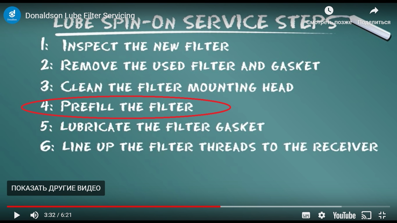

А что там правильного? "Завести двигатель и "газануть" 2-3 раза, дабы убедиться в отсутствии протечек"?... Некоторые производители рекомендуют после замены масла (и фильтра) крутить ТОЛЬКО стартером, не пуская двигатель, чтобы заполнить фильтр маслом и создать давление в системе. Зачем крутить полусухим трением, когда можно сразу залить в фильтр (особенно если вертикальный) и поберечь вкладыши и турбину?
ЗЫ: любителям Ютуба рекомендую посмотреть оф. ролик фирмы "Дональдсон" по замене масляных фильтров:
https://www.youtube.com/watch?time_cont ... 6bGvpf9WHk

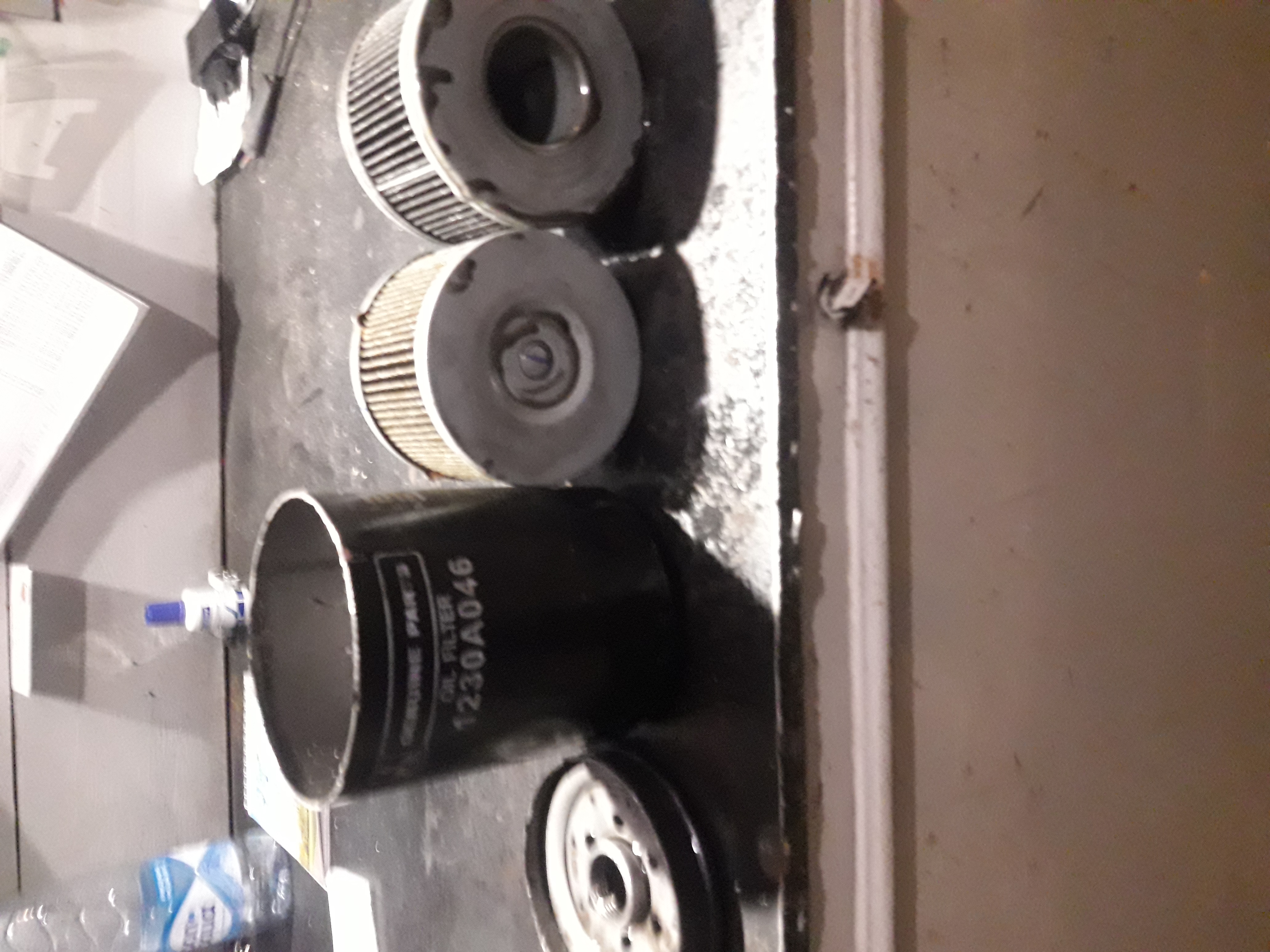

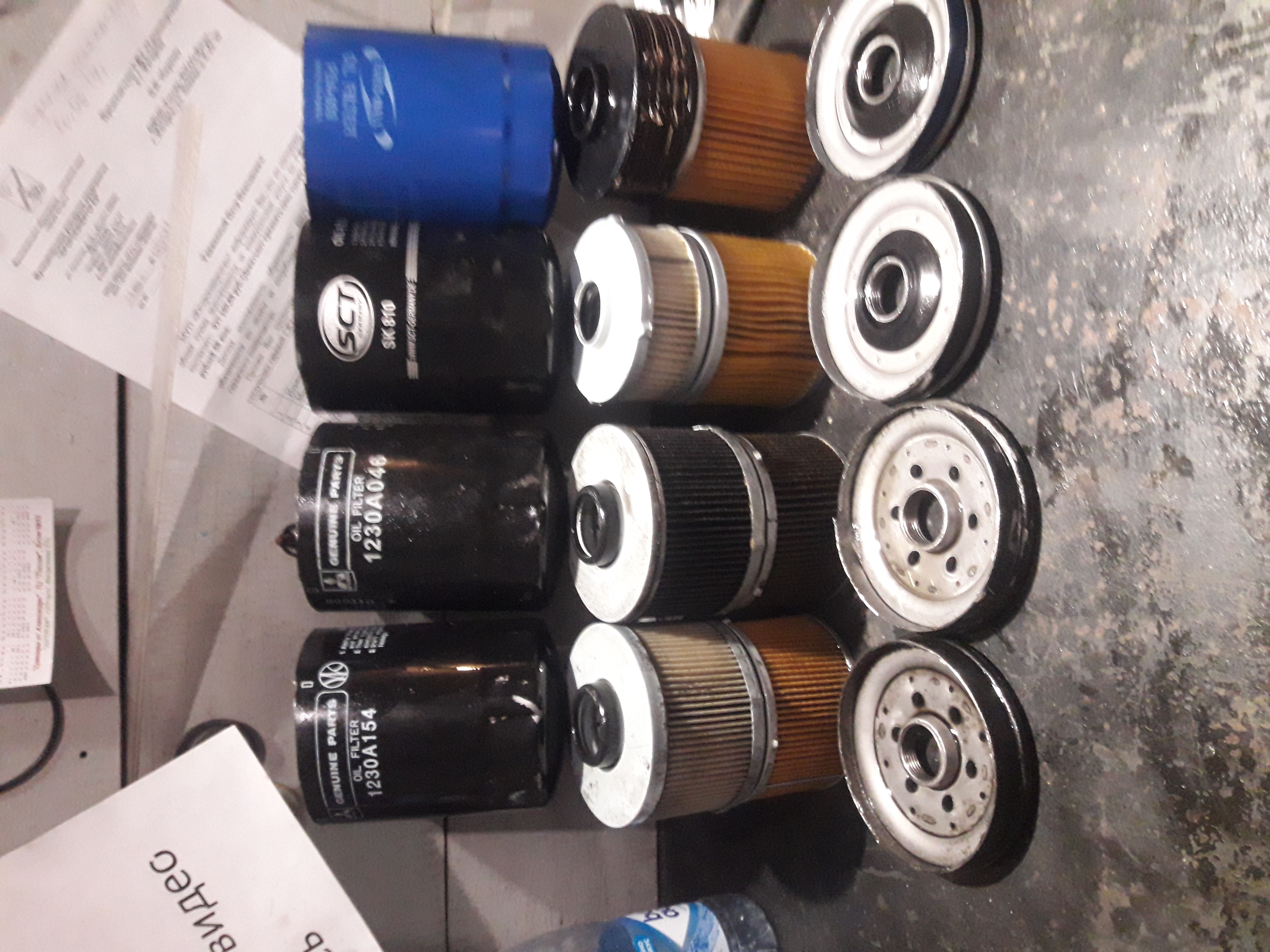

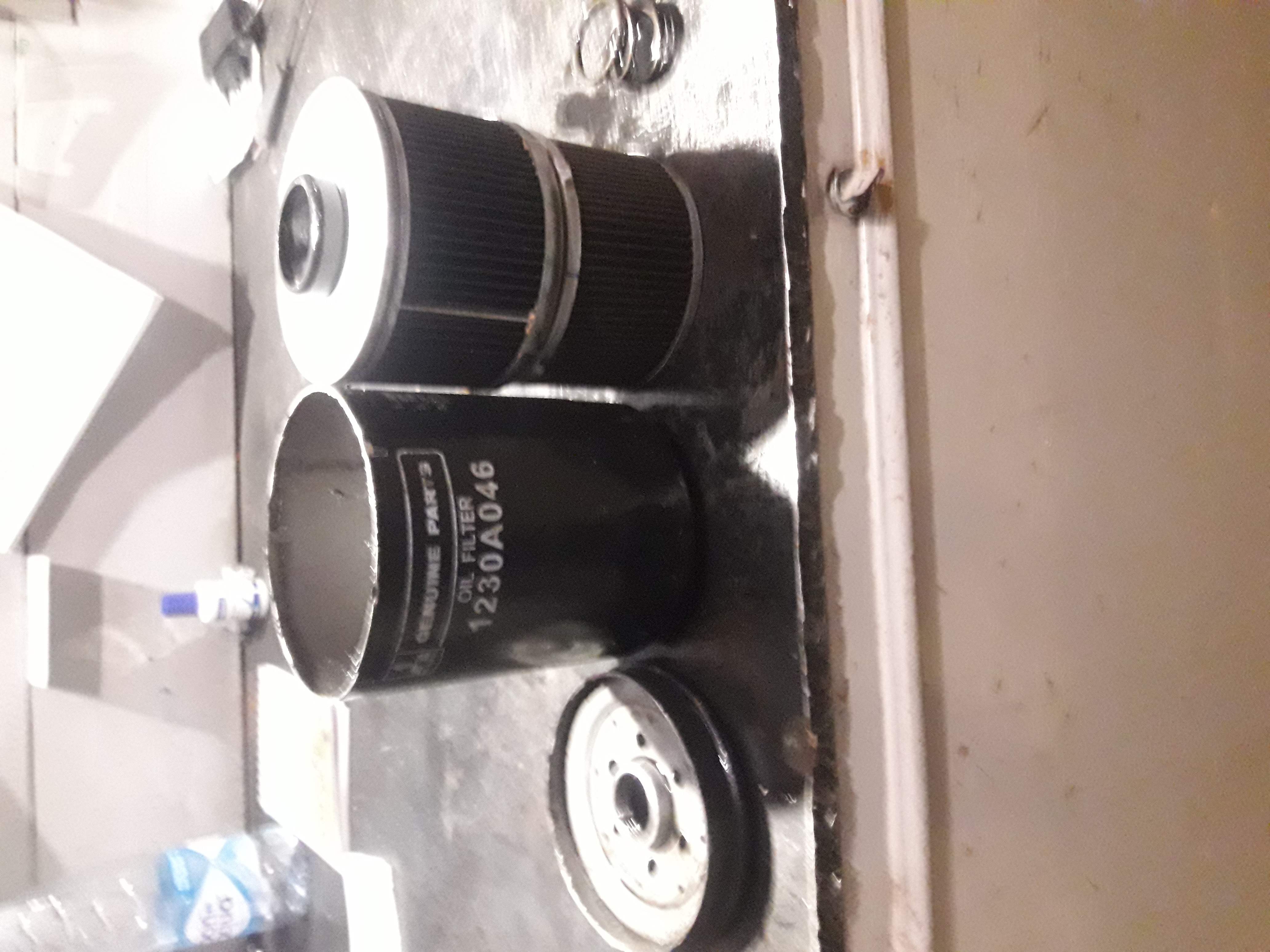

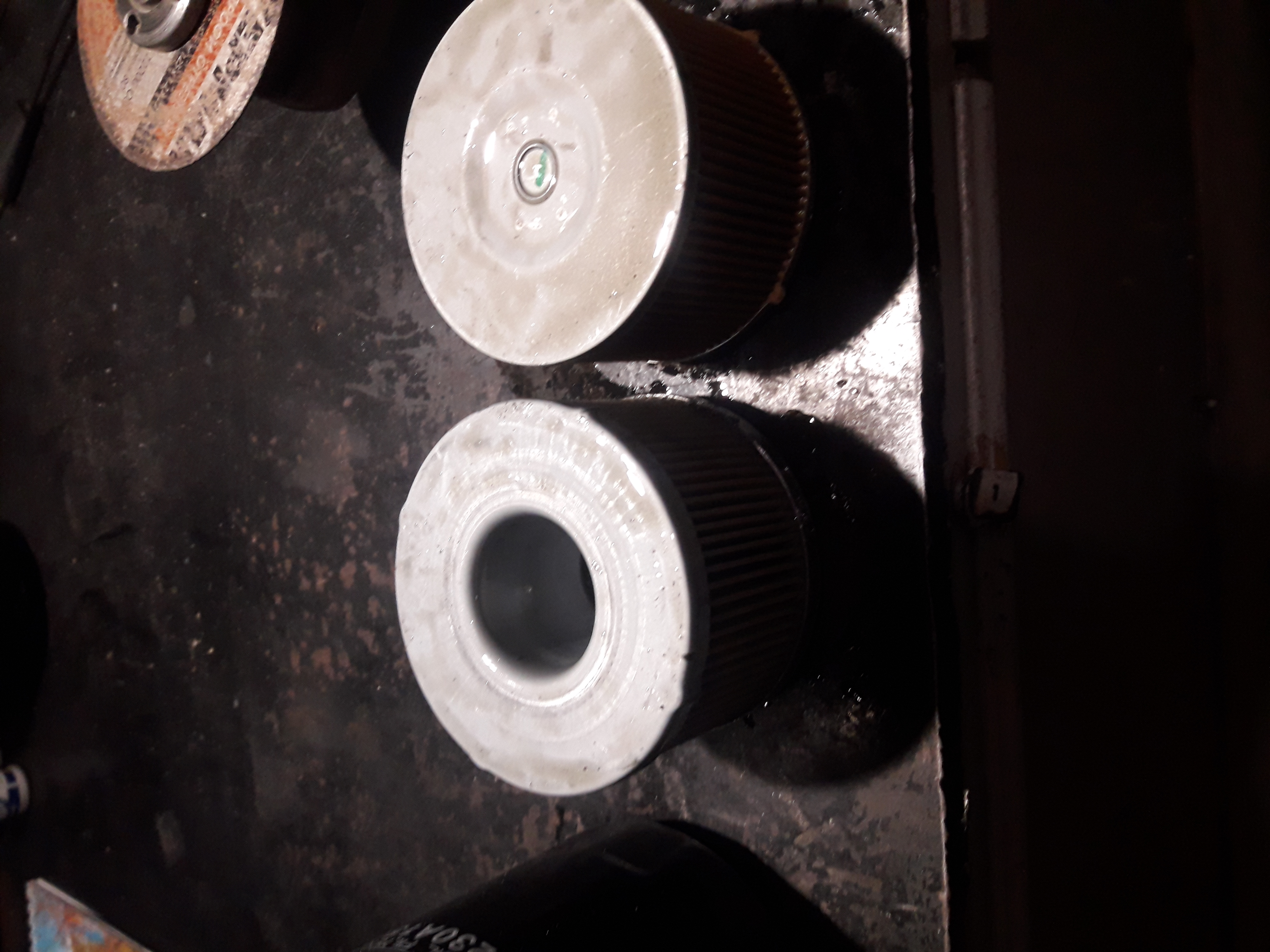

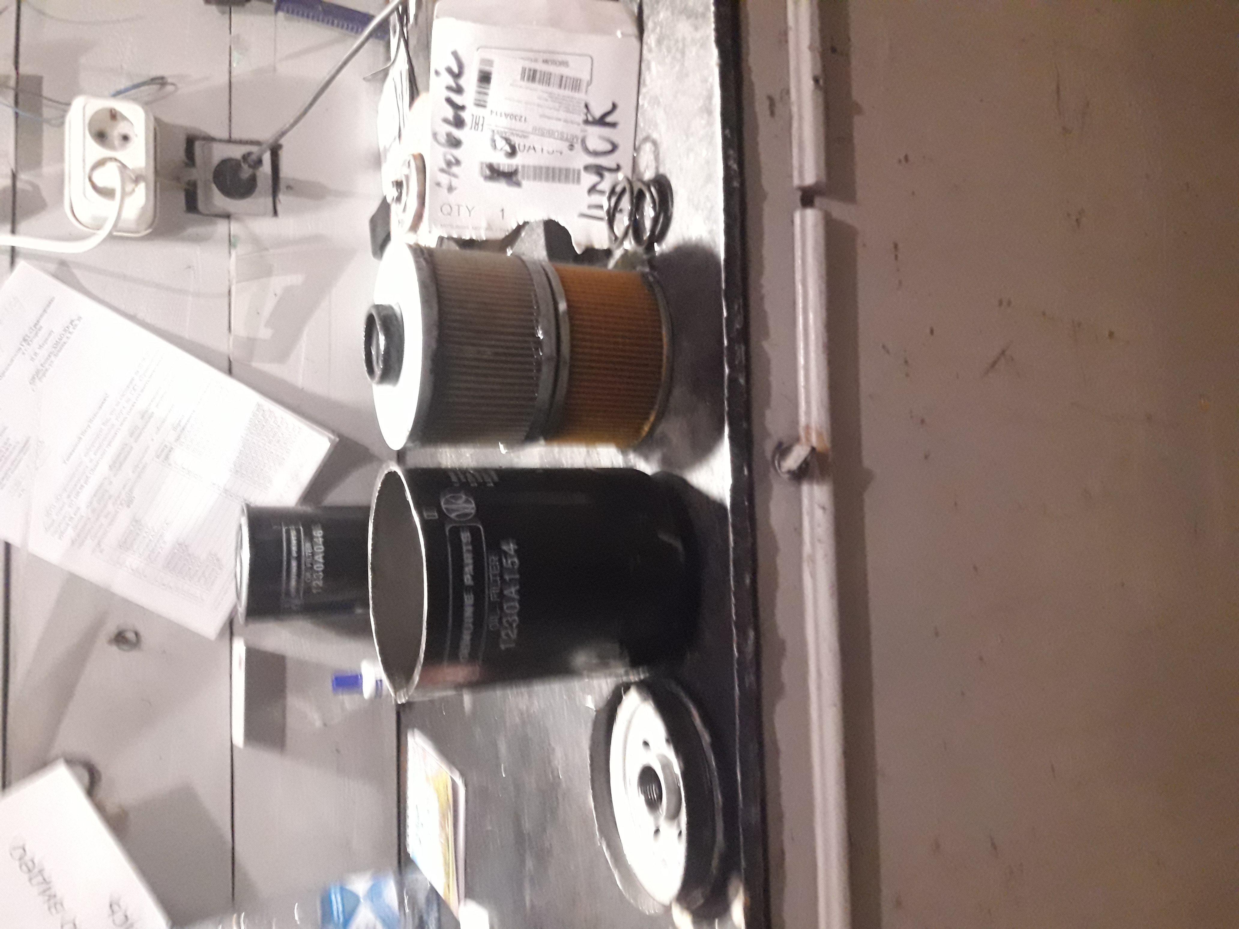

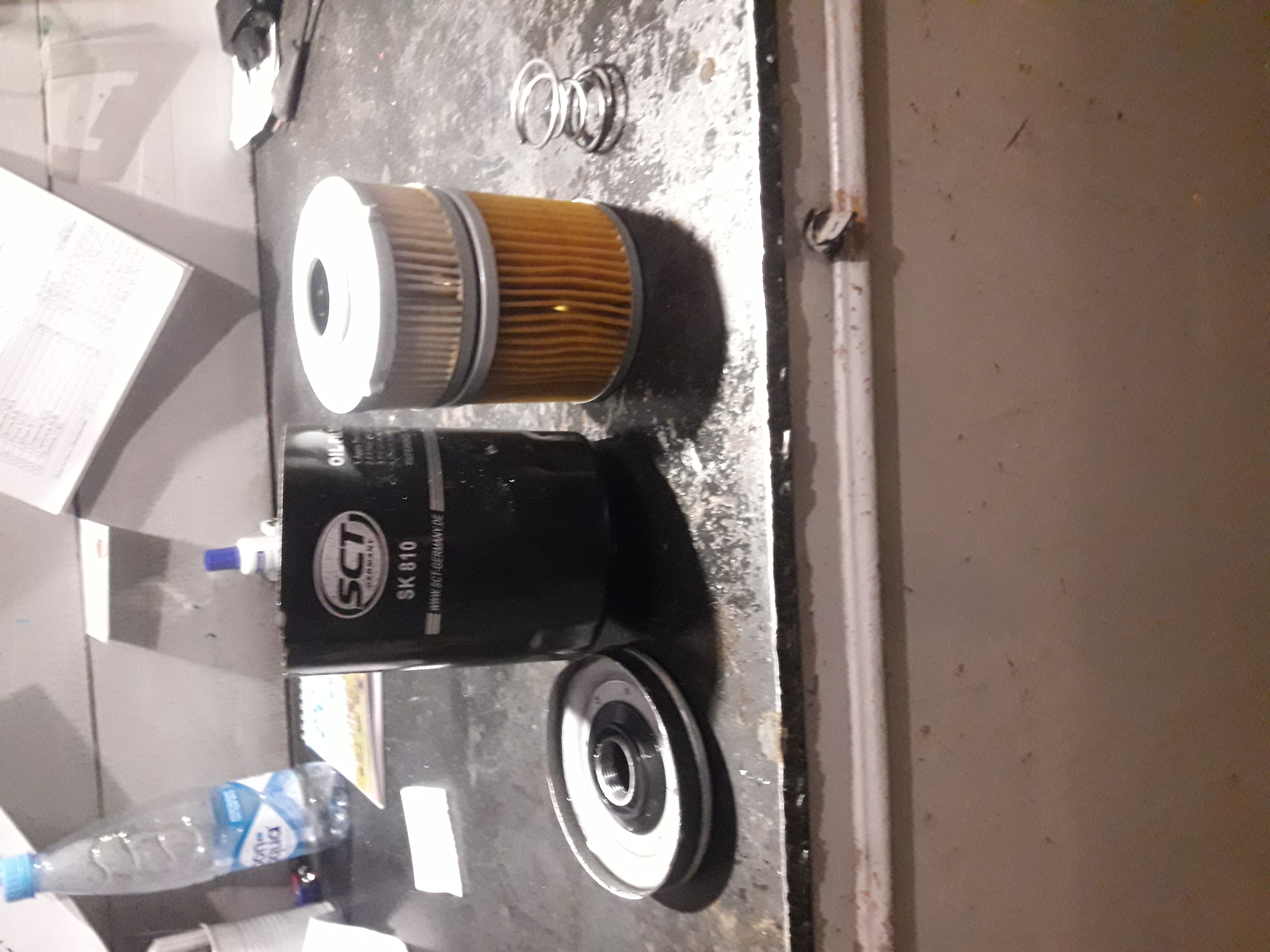

Выкладываю распилы сразу 4-х фильтров.
Начинаю со ЧМОКА 1230А 154. Караул - обратного клапана НЕТ!!!! Фильтрующий элемент целый, не рваный. Ввели в разор меня.Но такой фильтр боле приобретать наверное не буду, без обратного клапана -это не хорошо.Сами фильтрующие элементы внушают доверие.Бумаги много, "гармошка" плотная. Надо было растянуть замерить длину.Но не сделал. Да и так видно.Между элементами стоит резиновый уплотнитель.
Далее родной 1230 А 046. Ни чем не отличается от предыдущего. Один в один.Различий НЕТ. Так же обратный клапан ОТСУТСТВУЕТ!!!!!!

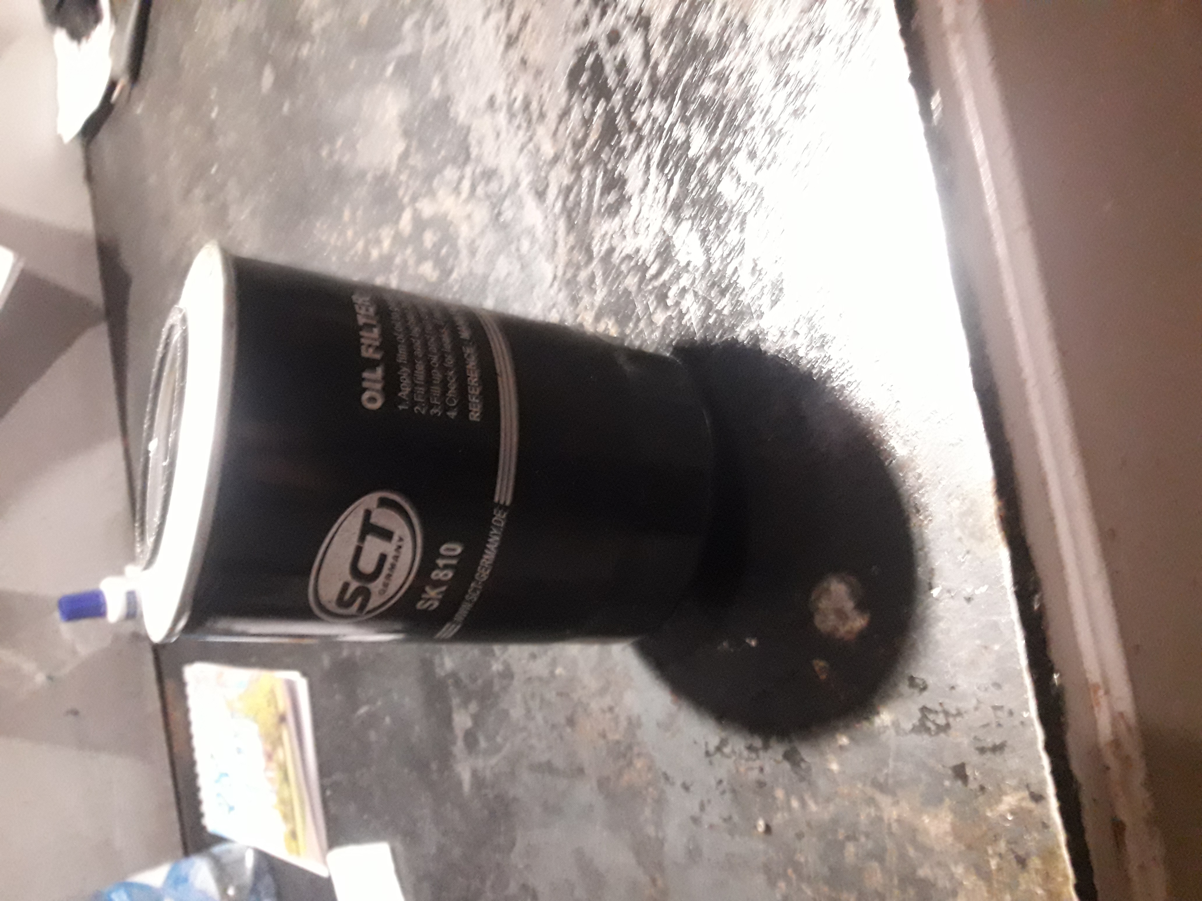

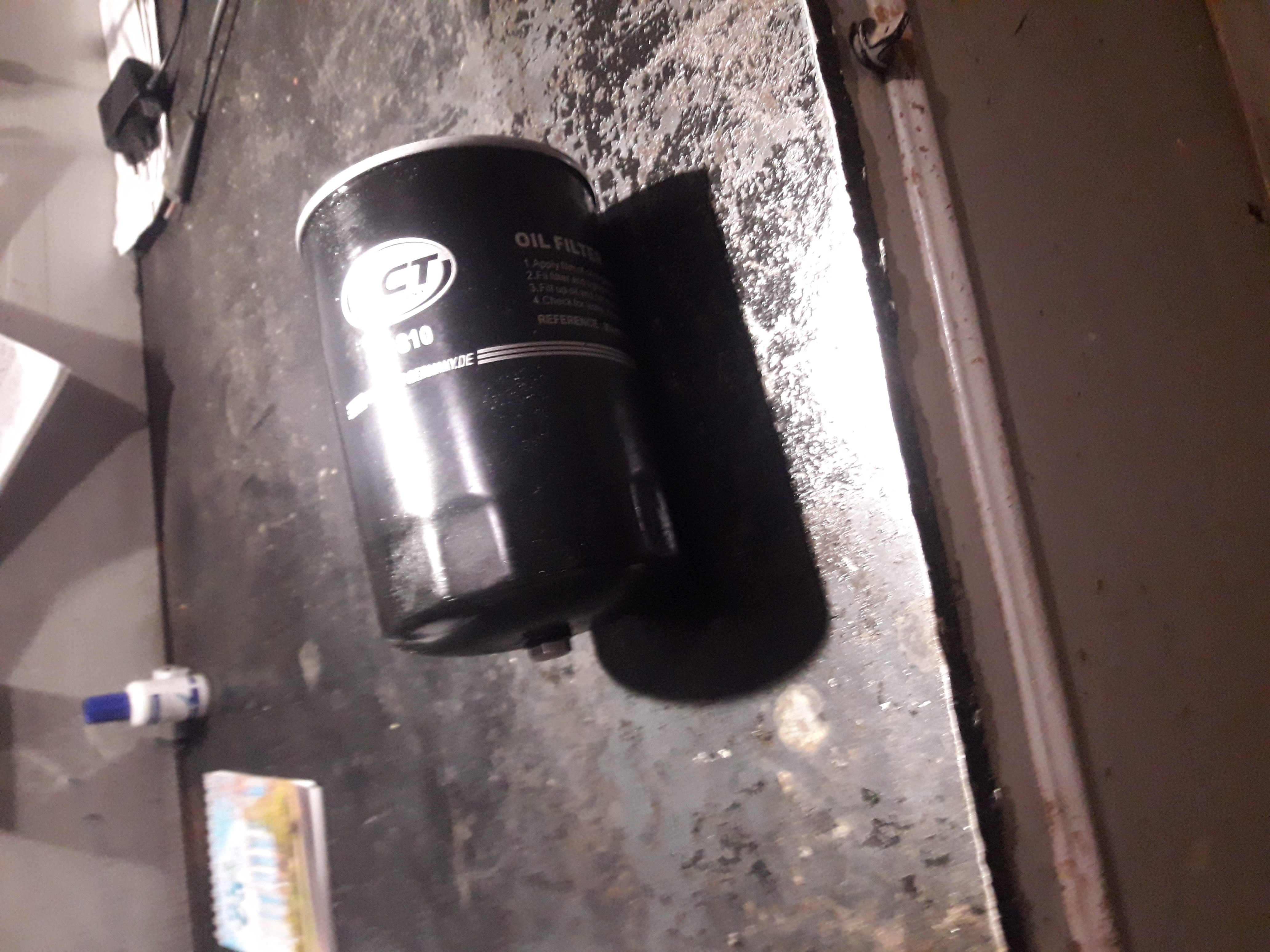

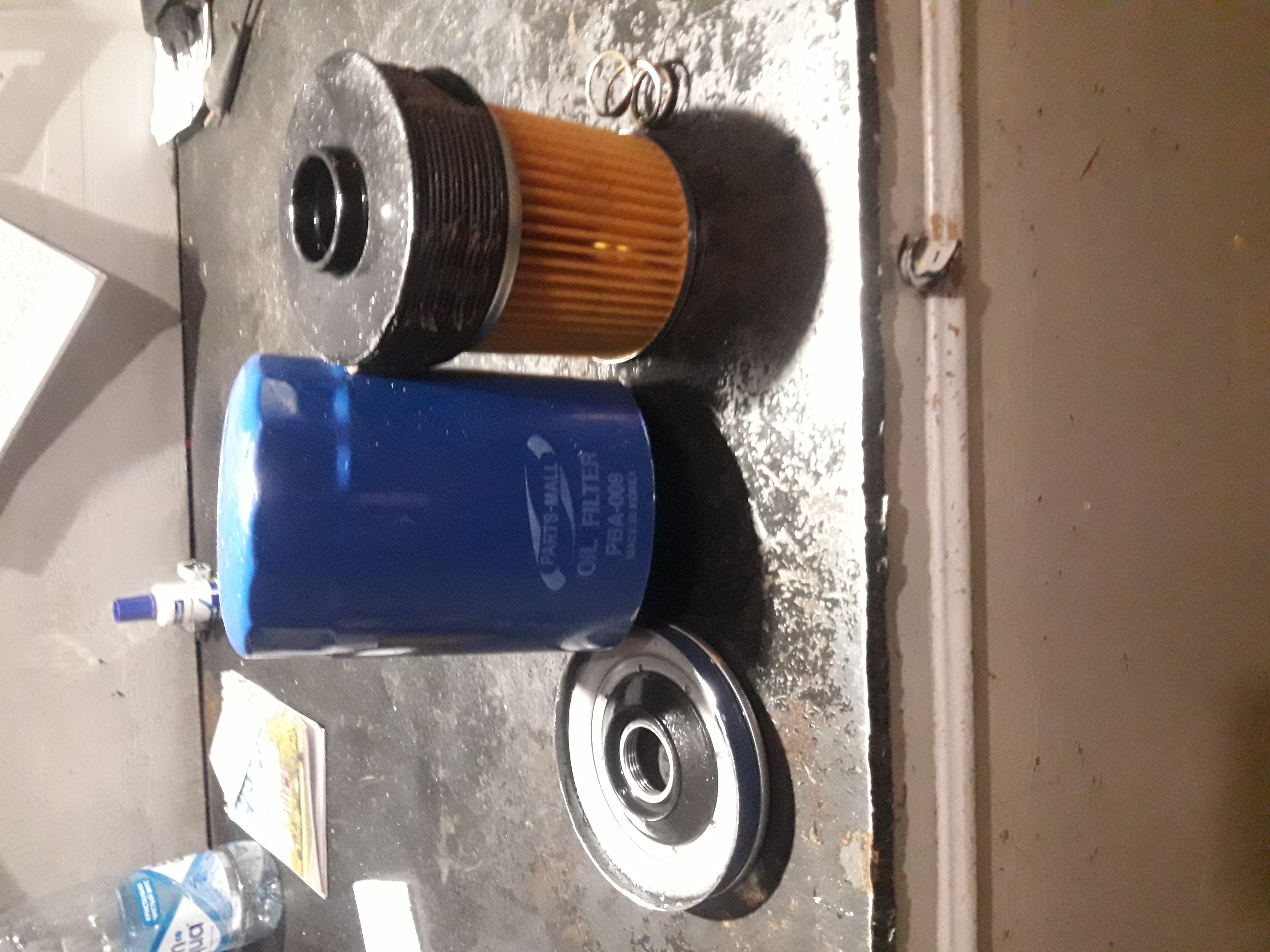

Затем пошли фильтра приобретенные ранее и не много эксплуатировались или использовались для промывки системы смазки двигателя
Фильтр SK 180. Есть дренажное отверстие( удобно при замене) Есть обратный клапан, но фильтрующего материала меньше по отношению к первым 2-м фильтрам. Между фильтрующими элементами стоит пластиковая вставка(не резинка)
Фильтр РВА - 009. Корея. Фильтруюшего элемента так же меньше, но обратный клапан внушает доверие. Он даже больше чем у SK 180, полагаю надежнее, но между фильтрущими элементами также нет резинки, а пластиковая вставка
Ну и для сравнения и принятия решения, каким фильтром пользоваться все 4 распила

klinych писал(а): А что там правильного?
Я же вроде русским языком спросил. Где в мануале на МПС1 написано о наполнении фильтра?
Ну и на последок.
Твой любимый дизель. Замени фильтр по инструкции......

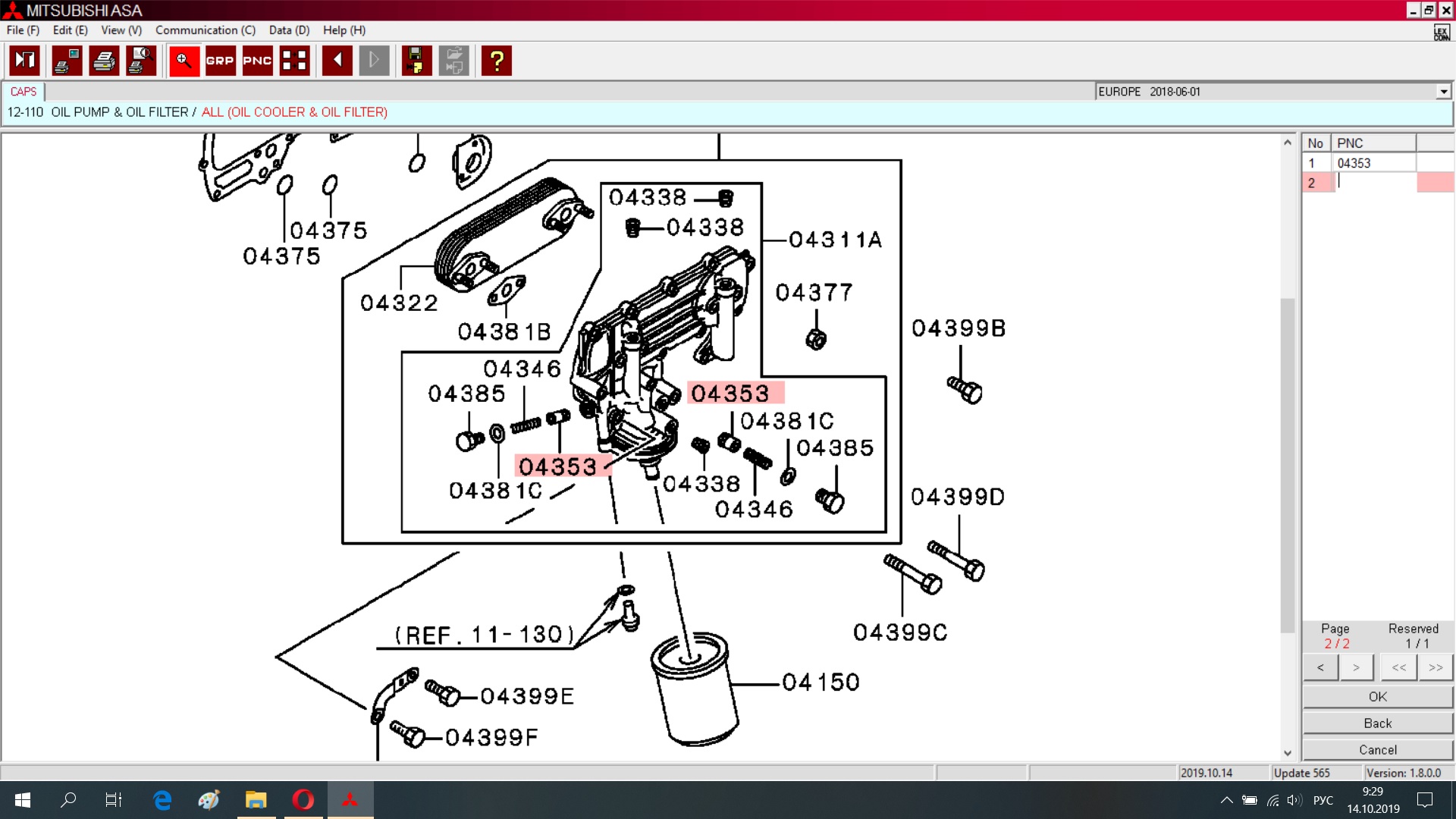

дед61 писал(а): Так же обратный клапан ОТСУТСТВУЕТ!!!!!!
Так он и не нужен при такой установке.
Клапана встроены в корпус теплообменника. Только в запчасть не поставляется.((

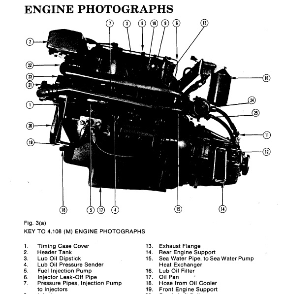

Подскажи, возможно ли подобраться к этим обратным клапанам, понимаю это 04353 ???? по картинке, что ты выложил.Их 2 шт на масл.охладителе. Стоимость охладителя на автодоке 66 тысч. Много мля.
Сообщения: 57487
Поблагодарили: 4803 раза
ЧМОК при первом запуске после замены масла
Да забей ты уже. Ну чмокнуло.
Главное все живы, кота любимого не раздавил.. ну и плюнь ты на это.
Подлезть можно пробки 12 клапана 15
http://mmc-manuals.ru/manuals/pajero_sp ... B00ENG.pdf

SNOOPER писал(а): Я же вроде русским языком спросил. Где в мануале на МПС1 написано о наполнении фильтра?
Тогда тоже на русском спрошу: покажи мне мне ХОТЬ ОДИН источник (желательно мануал), что масло в фильтр при смене НЕЛЬЗЯ заливать?
SNOOPER писал(а): Твой любимый дизель. Замени фильтр по инструкции...
Зачем впихивать невпихуемое? Там был мануал на этот:
От себя добавлю, что в VW B3 1.9TD 1992 г. (780к на одометре) заполняю вертикальный фильтр полностью, на МПС1 (горизонтальный) на 1/3
SNOOPER писал(а): Ну и на последок.
Продолжайте крутить насухую...
