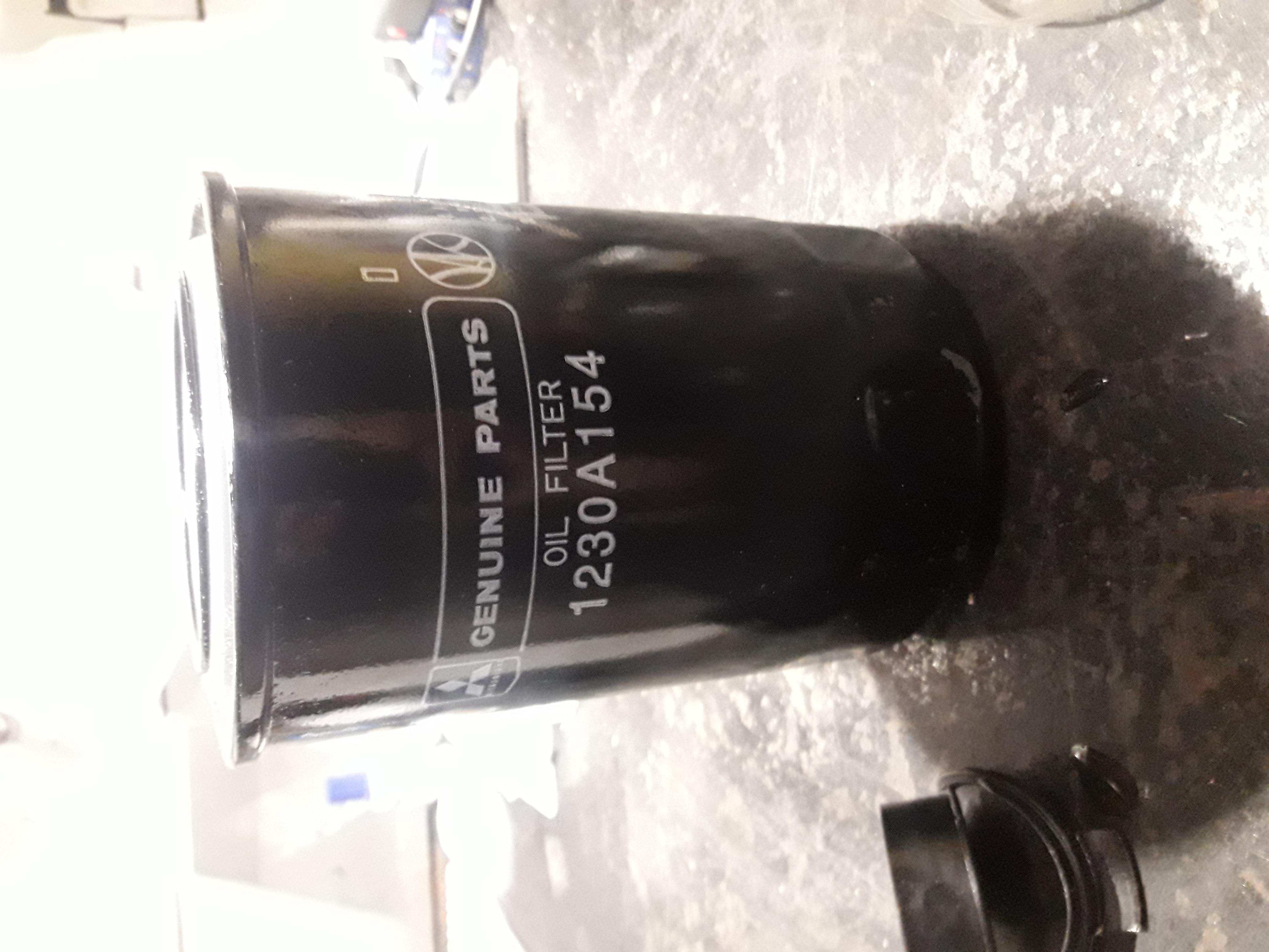

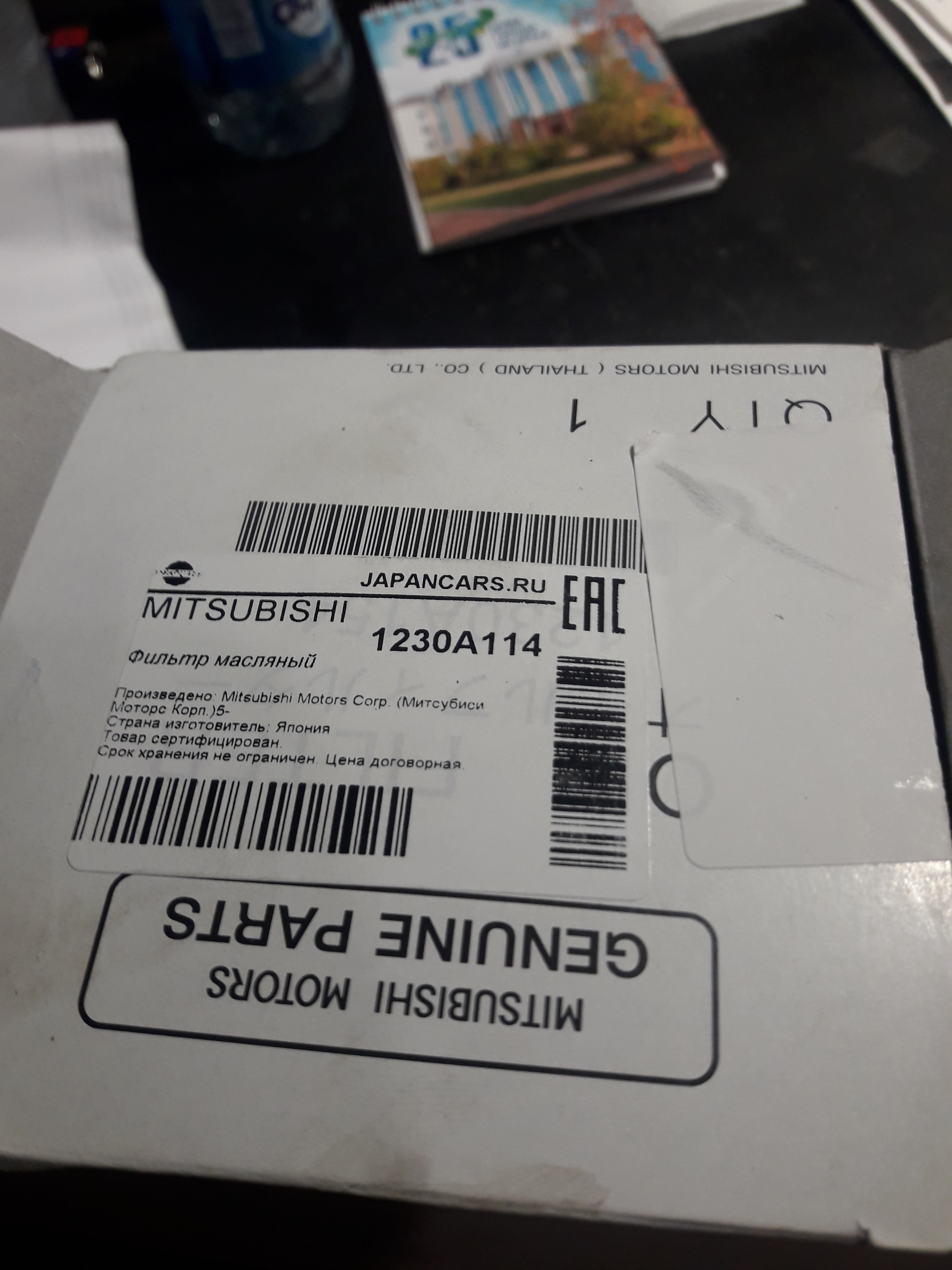

Заменил фильтр.
И что странно, вот он
а вот этикетка на упаковке
Сообщения: 57487
Поблагодарили: 4803 раза
ЧМОК при первом запуске после замены масла
114-й от Спорта 2.5
154-й от П4 3.2 с 2014г
Твой 046-й но и 154-й подойдёт.
Ну и как "ЧМОК"?
А на коробку наклейку уже какой то местный неуч клеил.....

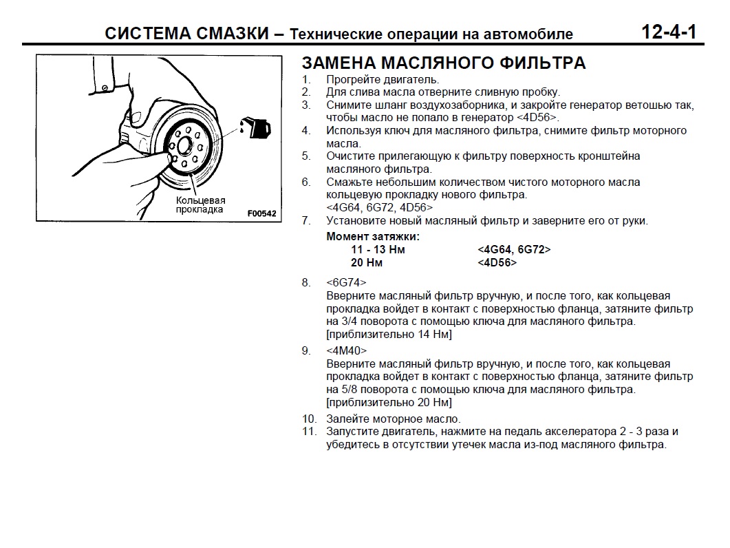

Re: лить или не лить?
Открываем умную книжку (МПС1). Читаем:
ЗЫ: сколько оборотов сделает КВ на "сухих" вкладышах прежде чем маслонасос заполнит весь объём пустого фильтра?
ЗЫЫ: версия про гидрозатвор неубедительна, т.к. каналы системы смазки всё равно пустые и маслу из фильтра есть куда "уходить".
Сообщения: 57487
klinych писал(а): Re: лить или не лить?
Не нужно читать бред местного переводчика.......
Читайте в оригинале.
klinych писал(а): ЗЫЫ: версия про гидрозатвор неубедительна, т.к. каналы системы смазки всё равно пустые и маслу из фильтра есть куда "уходить".
Только есть небольшой нюанс. Я по этим граблям ходил почти двадцать лет назад.
Но каждому своё.
Я сказал, и никого убеждать не собираюсь.
Могу посоветовать одно. Книжку следует просто выкинуть. Она скорее всего вся из таких перлов состоит.......

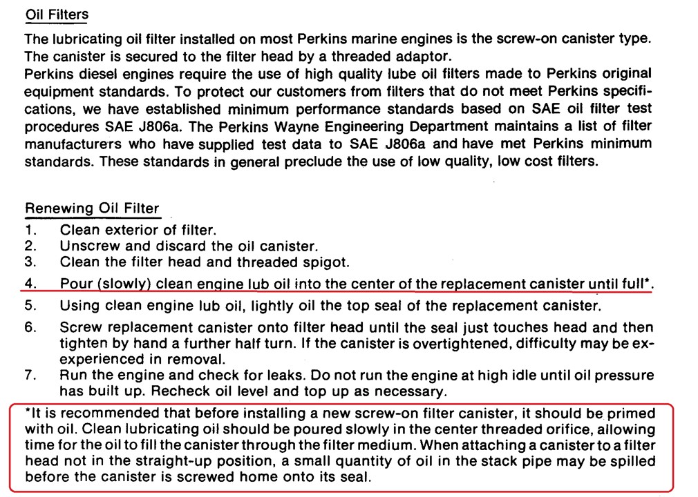

Мы уже как-то полемизировали на тему "лить или не лить масло в фильтр во время замены" и тоже никого не собираюсь убеждать. Поэтому только инфа из книг и мануалов , а не теория о "гидрозатворе" и ролики " экспертов" с Ютуба. Уже выкладывал этот скрин из мануала Perkins (не буду искать, залью снова):
Т.е. уже, как минимум, 2 независимых источника, что надо заливать масло в фильтр.
ЗЫ: книжку выкидывать не буду - читать люблю и картинок там много.

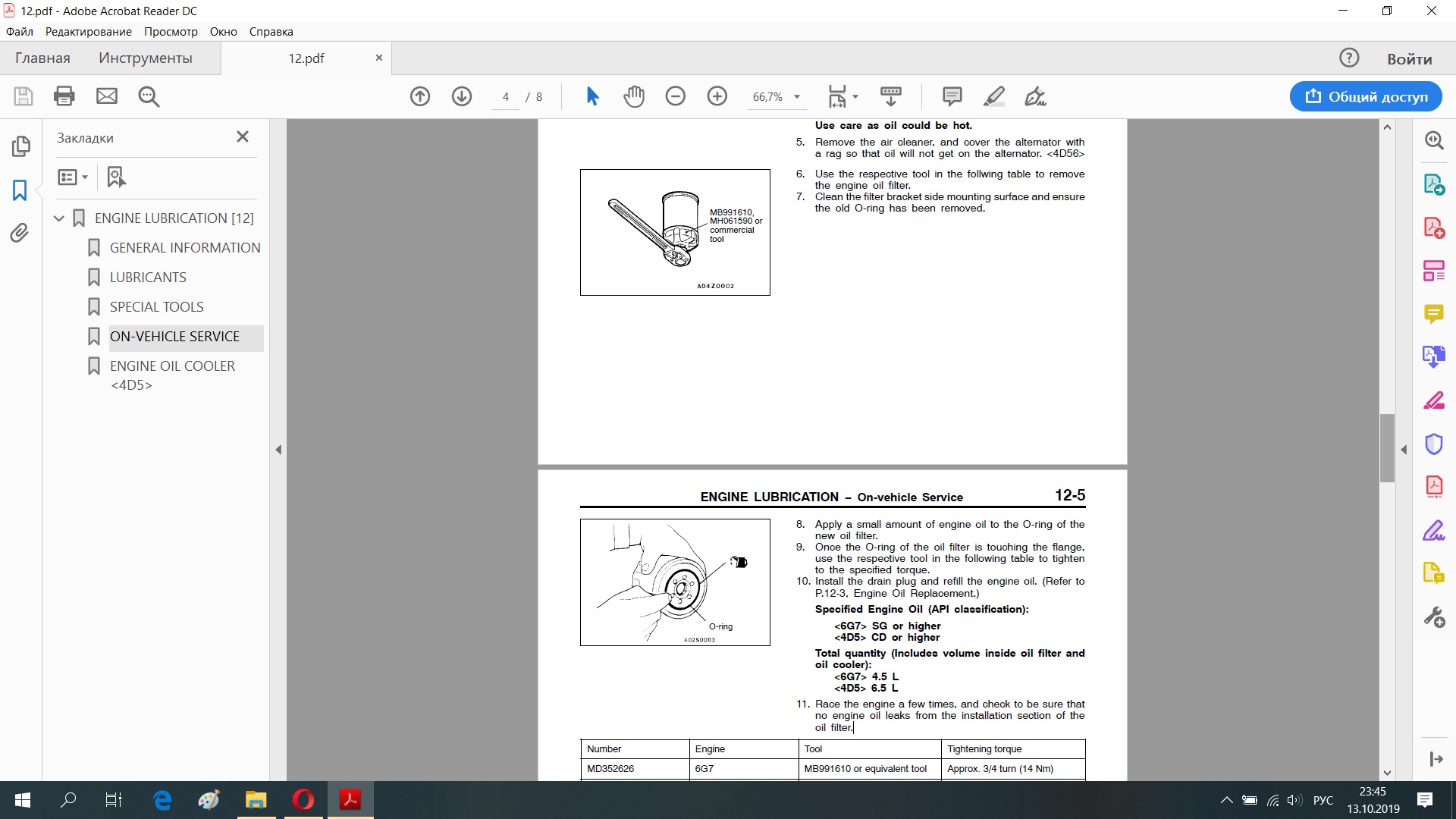

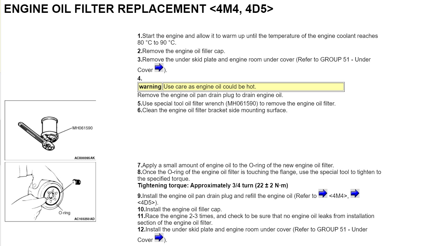

Сообщения: 57487
klinych писал(а): этот скрин из мануала Perkins
И на зачем тут перкинс, если разговор за митцу?
Наверху скрины из мануалов митцу.
Но чтоб уж совсем было правильно.
Вот скрин мануала МПС1 покажи где нужно заливать 1/3 объёма.
