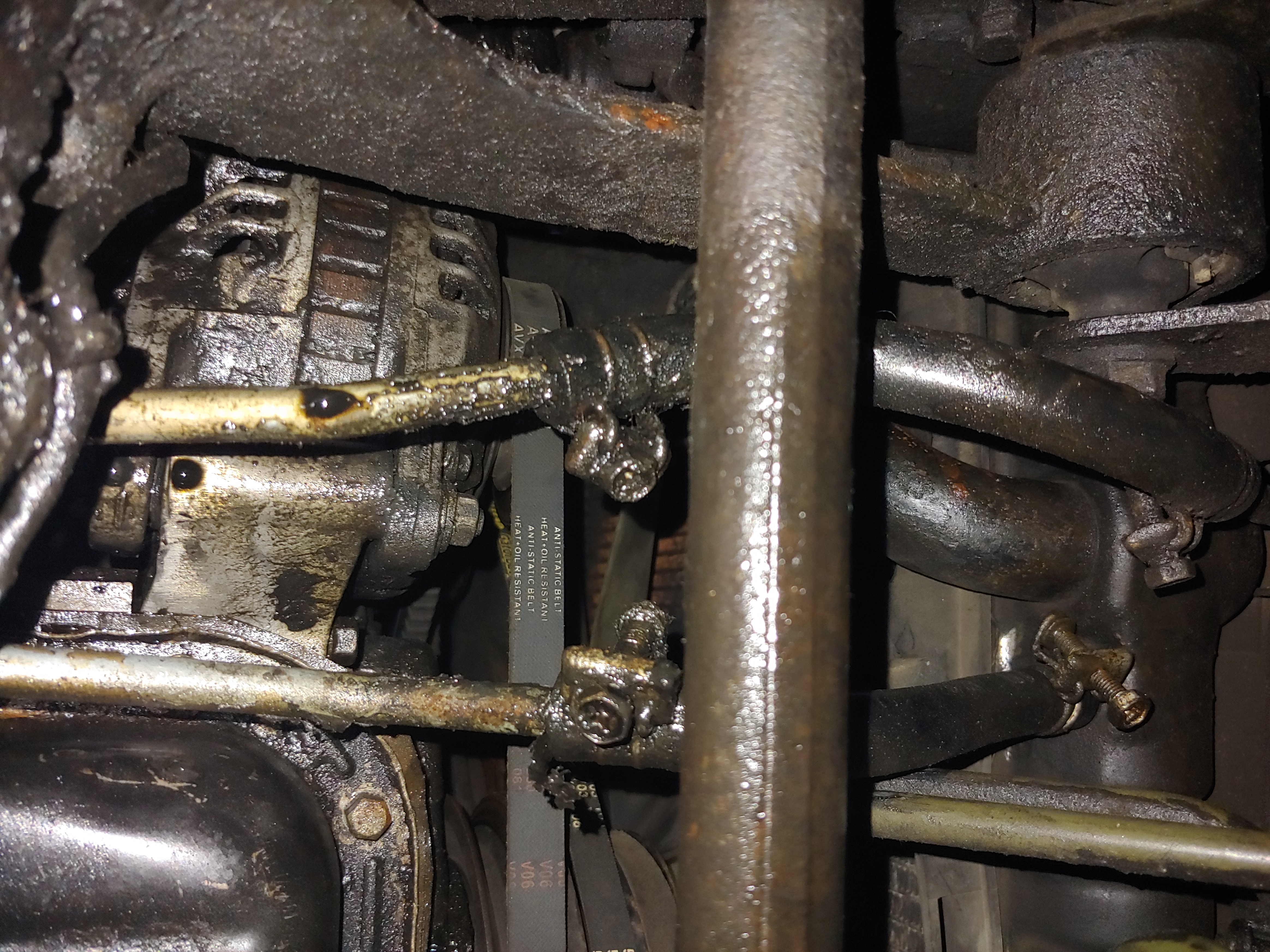

Шланги "дубеют" пошатай пасатижами
Владимир Михайлович

Трубка подковыривается тонкой отверточкой и снимется. Поддон не заморачивайся снимать. Не надо.

А там что, какой- то замочек или просто на зажиме держится? И еще - я делал как на видео, но думаю что не надо обе трубки снимать, только обратку.
Другй вопрос: это делать надо только на ровной площадке? У меня яма маленькая и пол автомобиля за пределами гаража. Конечно проверять уровень после долива я так не собираюсь , залью 4 литра из канистры. И заеду до упора в гараж. Там разберусь.
А вот слив? Хотя останется ну чуть, ее страшно.
Еще какие-то есть пакости или особенности, не написанныев FAQ?

уровень мерять на прогретой трансмиссии, т.е. проехав несколько км. прощелкав все положения АКПП и на заведенном моторе в N. Т.е. сколько сольешь, столько долей, прокатись и проверь. если что дольешь.

Я думаю что не надо обе трубки снимать, только обратку. Или не так?

достаточно одной

1. какая из трубок - обратная? Я проследил в соотвествии со схемой и вроде получается самая верхняя (ближе к центру машины. Под генератором). Я прав?
2. Длина соска радиатора сколько? Пытался снять трубку с радиатора, не получилось. Поэтому хочу восстановить обратно, то есть закрутить хомут. На ощупь длина соска примерно 20-30 мм, хомут должен быть посредине, я так думаю. Следов закрутки там несколько.
3. Как проверить, что не течет через трубку? Ездить или на месте погонять?
