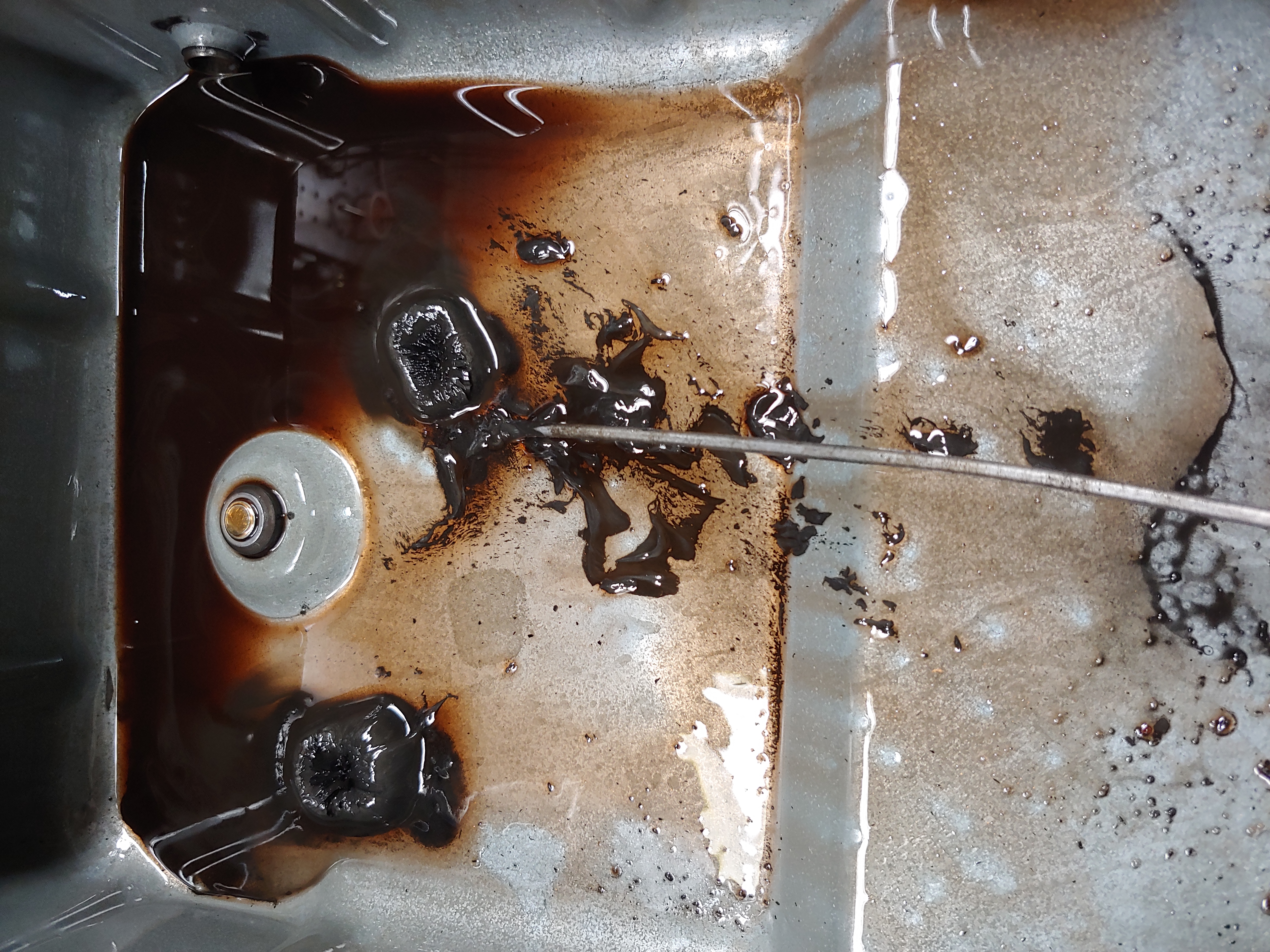

Сняли поддон АКПП. Там на магнитах налипло много.
Говорят конец коробке наступает, надо снимать и дефектовать.
Подскажите, критично такой налет? Навскидку толщина 4-5 мм

Фотка поддона

Там стружка, или пыль?
Коробка то как себя ведёт?

denpod2011 писал(а): Сняли поддон АКПП. Там на магнитах налипло много.
А зачем снимали подддон, штатная замена масла или что-то с работой АКПП не так? Если с коробкой всё ОК, то меняй фильтр/масло и катайся. там может поддон 200000 никто не снимал и лили всякую хню до тебя судя по цвету остатков того масла ::-D: . А снимать, разбирать, дефектовать АКПП на П-2 эт развод, если у тебя дорестайл и коробас айсин, то ему цена контракту 5 рублей, а за ремонт ты можешь и до 100000 р. отслюнявить ::-X: смотря как за тебя возьмутся вешать лапшу на уши. ::-P: ::-D: катайся пока не навернётся и не парься если претензий до снятия поддона к ней не было. Ты сейчас только за снятие и "дефектовку" отдашь больше чем контрактная АКПП вместе с заменой стоит ::-X: ::-D: .
P.S. И если у тебя дорестайл и коробка айсин, то там и фильтр не меняется ::-X: , сетка там металлическая стоит в отличии от ММСовской АКПП которые пошли с рестайлов :;-): . А если описываемое авто на котором снимали поддон, то что у тебя в подписи - 1994г. то стоит у тебя там айсин и то что у тебя там собралось на магнитах за 25 лет ::-D: это просто смех, можно сказать, что она девственно чистая! Отпиши, всёже зачем :*SCRATCH*: снимали поддон-то?

Трос разлохматился, менял.и еще 4 передача не работает. А налипло пылеобразное.
Еду 80 км в час максимум, обороты при этом 3000.
Дальше движок боюсь крутить.динамики конечно нет, разгон медленный Хотя может и моя вина, не люблю давить в пол
