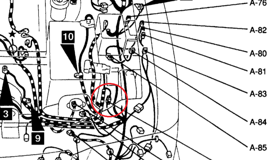

А здесь-то ?
http://pajero4x4.ru/bbs/phpBB2/viewtopi ... 0&t=114866
Комплектации разные... надо обязательно свою. Да и то в схемах могут ошибки быть...
Но все провода должны идти в сторону блока предохранителей и плюсовой клеммы.
Коль, а если уж менять, рассматривай лучше вариант параллельной кроссировки.
Старые провода отстригнёшь, прокинешь новые отдельно.
Но сначала всё продумай и обязательно вызвони концы!
Это придётся потрошить всю косу! Неблагодарное занятие... Лучше уж местный ремонт ...

dvm99,
Не, я лучше заморочусь и переделаю штатную проводку, распотрошу косу, обожму клеммы как следует. Потому что потом я не вспомню где у меня что и куда идет. Я так провод от датчика давления масла кинул в параллель и забыл куда. Пару раз уже в салоне чуть не отрезал его как "лишний". а "лишние" провода у меня попадаются, до меня там "электрики" орудовали, до сих пор расхлебать не могу.
За схему спасибо! Все нашел!

а смысл. я бы частями восстановил. щас термоусадка классная есть с клеевым слоем, гофры. Все культурно и качественно соединить можно.

Нууу... это не тот случай!Nickolas писал(а): ↑ е, я лучше заморочусь и переделаю штатную проводку, распотрошу косу, обожму клеммы как следует. Потому что потом я не вспомню где у меня что и куда идет. Я так провод от датчика давления масла кинул в параллель и забыл куда. Пару раз уже в салоне чуть не отрезал его как "лишний".
Генераторный провод ни с чем не спутаешь... Он мощный... затащишь его в свой бронерукав- и всё!
Я ж тебе из практики советую.
Потрошить косу , а, тем более, восстановить - сложно!

Ну, попробую, во всяком случае, заморочиться. А напрямки-то кинуть никогда не поздно.
Про пайку ругаться будем?
Так она там уже восстановлена кусками. Штуки 3 насчитал. Нет, если получится, то я лучше вообще обожму клеммами с 2х сторон и в штатные места. Фишку на генератор я уже заказал. Наконечники под М8 - не проблема. Проблема - это клеммы в этой фишке, в нее приходят провод возбуждения обмотки гены и провод "на лампу". Если у меня таких нет, то найти их будет крайне сложно. Скорее всего придется заказывать из питера. Но на крайний случай, смотка, термоусадка..

Мощные провода (те, что под винт) не надо паять! Остальные- смотри, как удобно...
Термоусадку я применяю иногда, но не люблю. Для косы лучше изолента хорошая.

На 56м этот пучек висит на морде и его вспороть пять минут
благо в нем идет всего 5 проводочков

А! Ну если так, то сам бог велел!алексей - Маленький Мук писал(а): ↑ На 56м этот пучек висит на морде и его вспороть пять минут благо в нем идет всего 5 проводочков
Это не на моём Боливаре, где всё это через моторный щит тащится, и коса с кулак толщиной.
