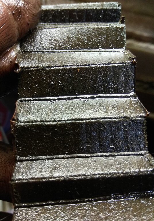

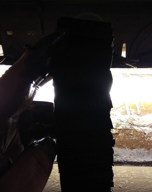

BabyHummer A-328 писал(а): Процессы, происходящие в ДВС и в АКПП, мягко говоря разные. Поэтому нельзя сравнивать.
Разные, не разные- загаживается везде. Потроха внешнего фильтра АКПП, пробег 50 тыс.км., масло оригинал, коробка Айсин.

Губернатор писал(а): за 50 т пробега такую шнягу в АКПП ни разу не видел.
Факт имеет место быть, Виталь. Это дополнительный внешний фильтр нафильтровал. У нас с ним такой установлен. Замена масла с интервалом 45-50, не то что у некоторых)))

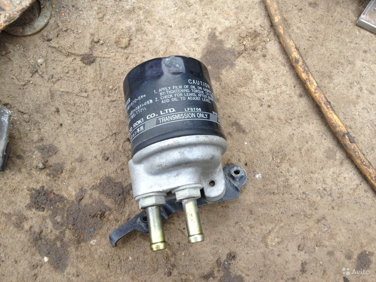

Lebed писал(а): Факт имеет место быть, Виталь. Это дополнительный внешний фильтр нафильтровал. У нас с ним такой установлен. Замена масла с интервалом 45-50, не то что у некоторых)))
Я так понимаю, что это от айсина дизельного, фильтручио? Интересно :*SCRATCH*: на ММСовскую коробку такой имеет смысл поставить? Я тут у себя давление в АКПП добавил по совету "гонщиков/тюнингистов", так думаю, что и фильтр такой продавит не заметит, без потери давления в магистрали.
