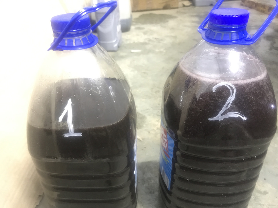

Человек купил а/м. Масло в коробке не менялось тыс. 120. Решил поменять, только не частично. Поменял. И через 6 тыс.км. опять полная замена. Теперь смотри фото.Это ВТОРАЯ ПОЛНАЯ ЗАМЕНА с интервалом 6000 км.
Канистра "1"- это то, что слилось.
Канистра "2"- это уже с замещением.
Вопросы ещё остались?)))
