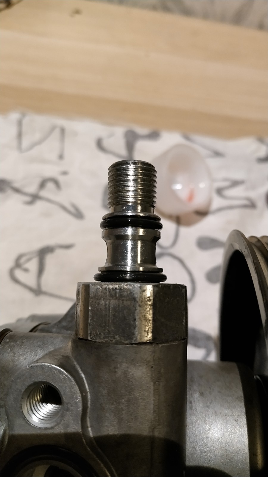

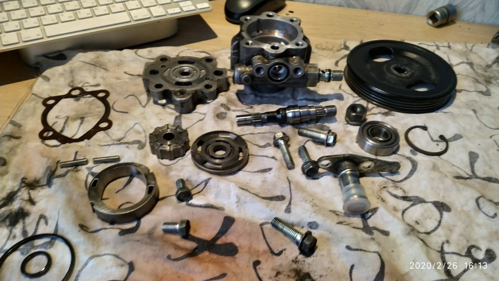

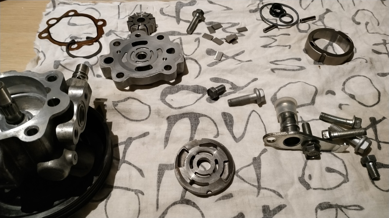

Насос самочинился, самоломался, задолбал меня до смерти!
Я в итоге купил новый. Но проблему это не решило!! То есть руль все так же периодически закусывает! И вот тут у меня фантазия кончилась - редуктор норм - проверяли. Ноасос новый.
Шланги? Бачок? Больше ничего не осталось.

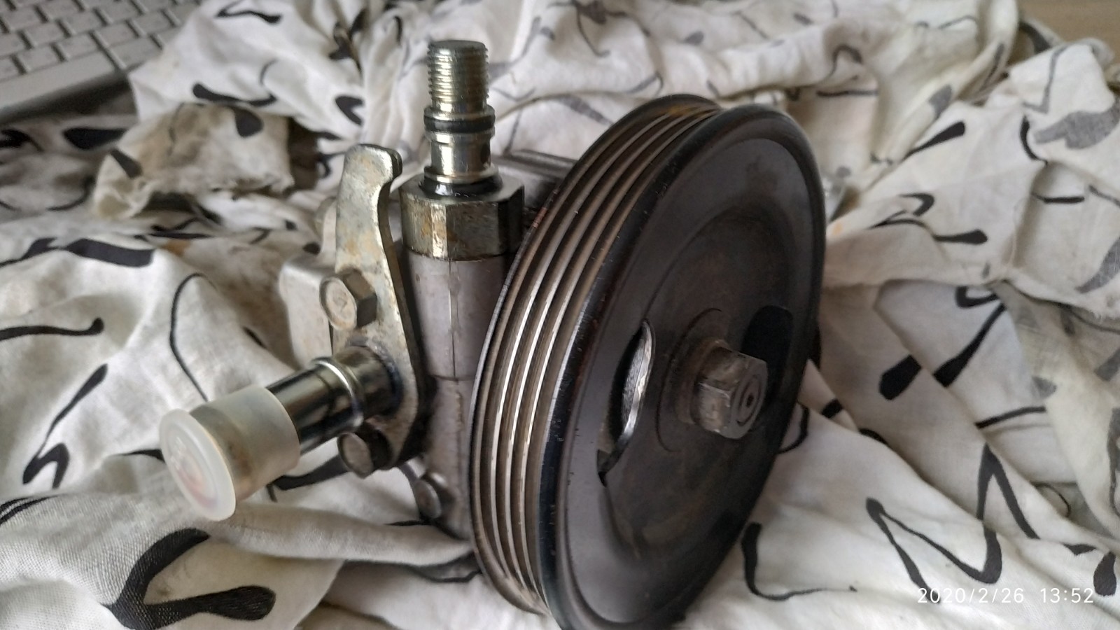

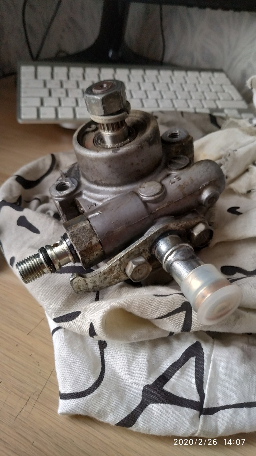

Ну а теперь, добро пожаловать в наш анатомический театр на аутопсию насоса ГУР.
Снимается он просто. Слить жижу, открутить 2 шланга и 3 болта и снять на себя.
Выяснилось, что у меня почему-то гнутый шкив. На фото не видно, но восьмерка там приличная.

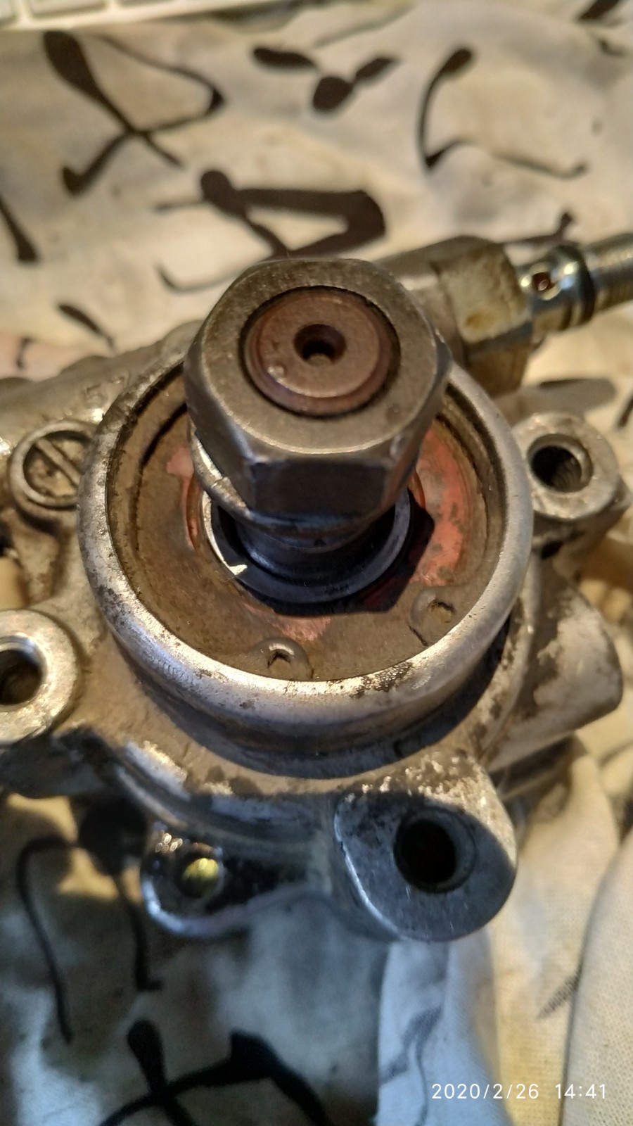

Открутить шкив задача неординарная. Если зажимать в тисках сам шкив, то его можно погнуть. Если вкручивать болты в корпус и стопорить шкив, то можно сломать сам корпус. Он силуминовый. Чтобы снять вал с подшипником, надо снять стопорное кольцо. Откручиваем 4 болта сзади и разбираем потроха. Вот что внутри. Оказалось, что выкрутить перепускной клапан невозможно. То ли закис, то ли я что-то не так делал, но открутить его не удалось.

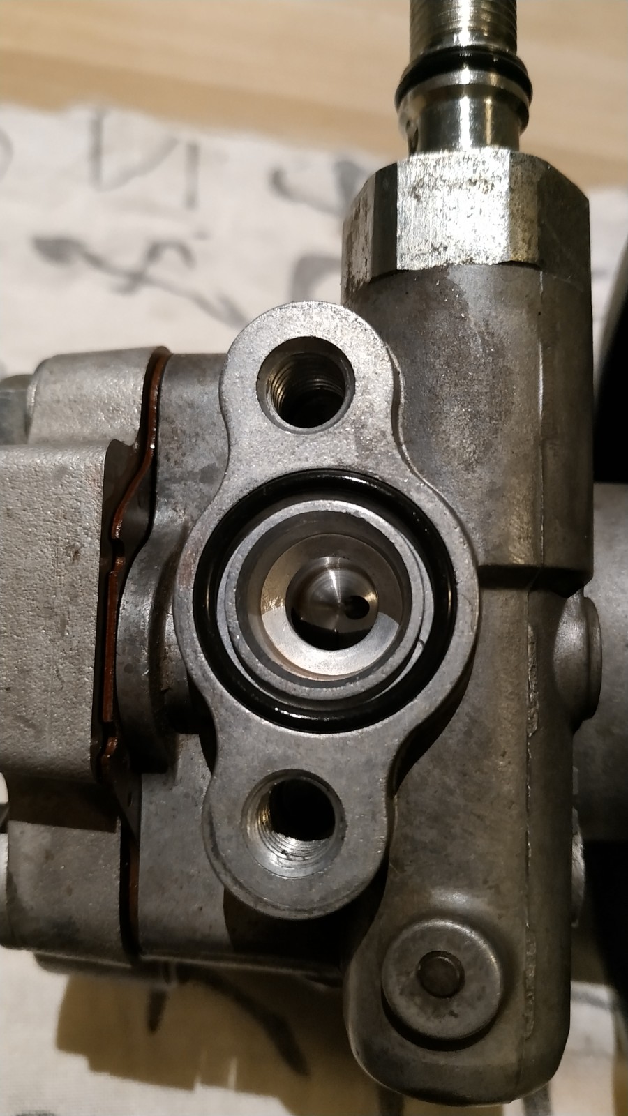

Все железяки внутри насоса в прекрасном состоянии.
Резинки ожидаемо дубовые и квадратные. Сальник под подшипником был уже потный.
В общем, я думаю, что ресурс насоса примерно 300тык до переборки и замены ремкомплекта.
Жду подшипник и будет вторая часть про сборку.

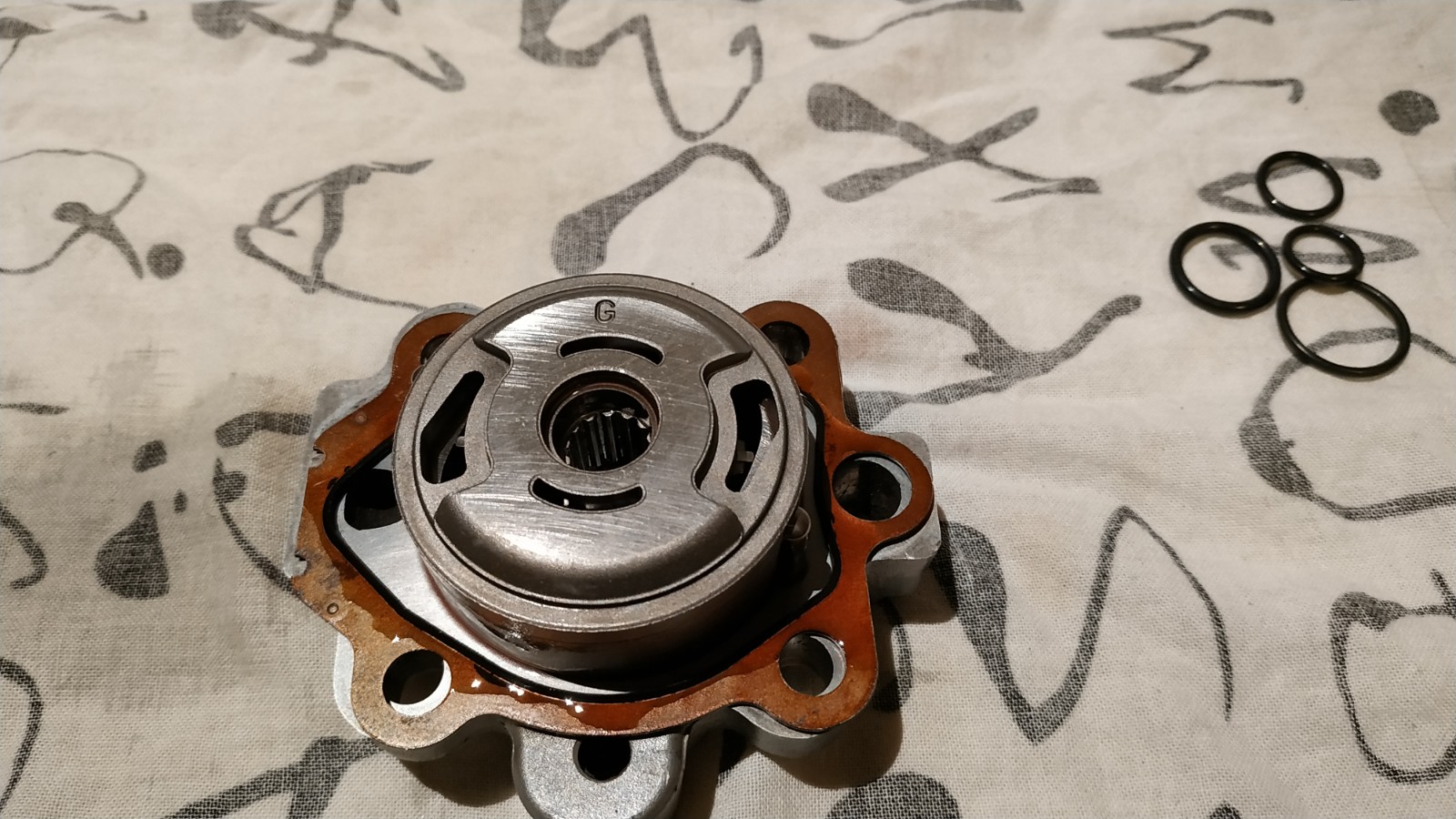

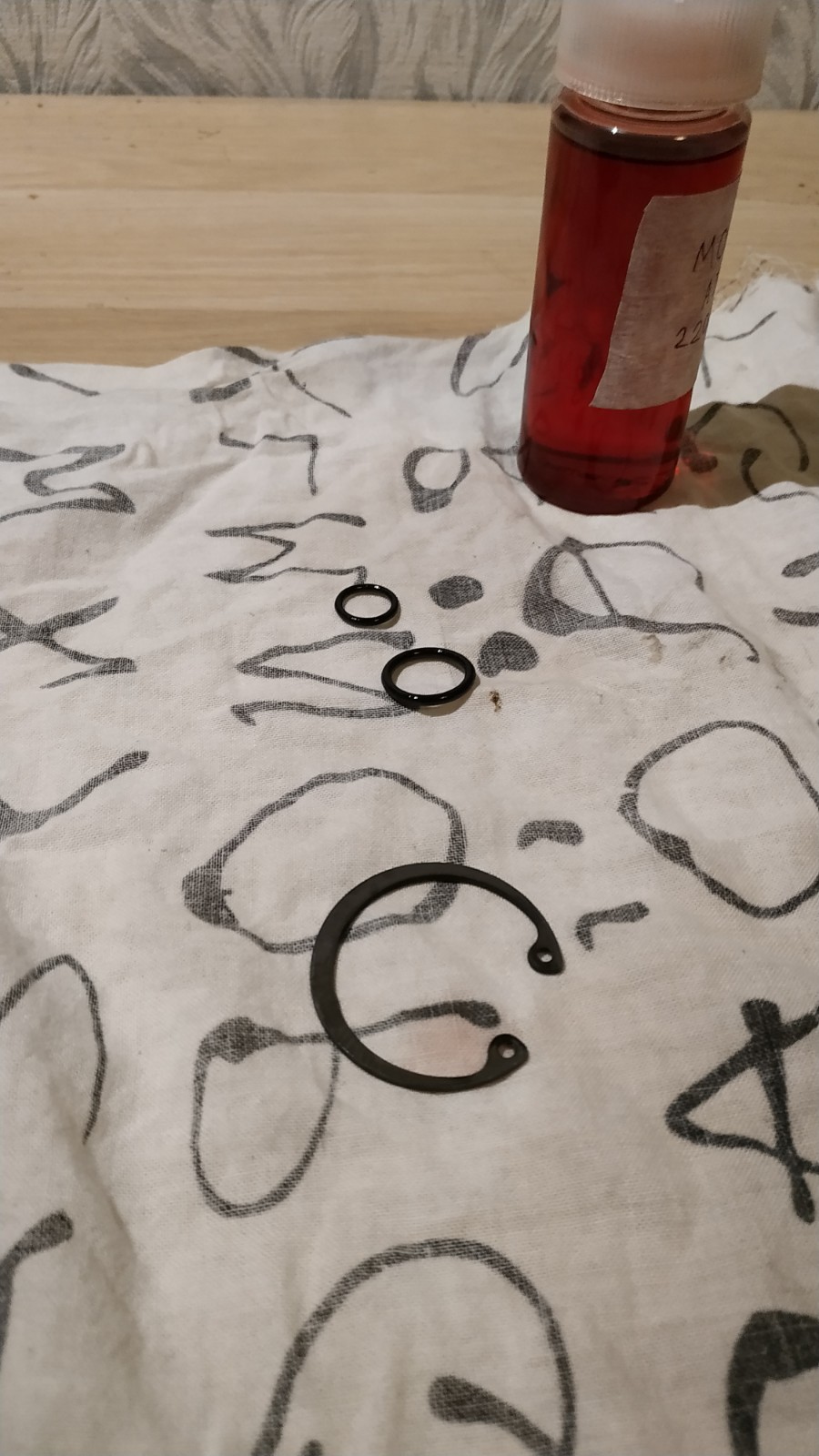

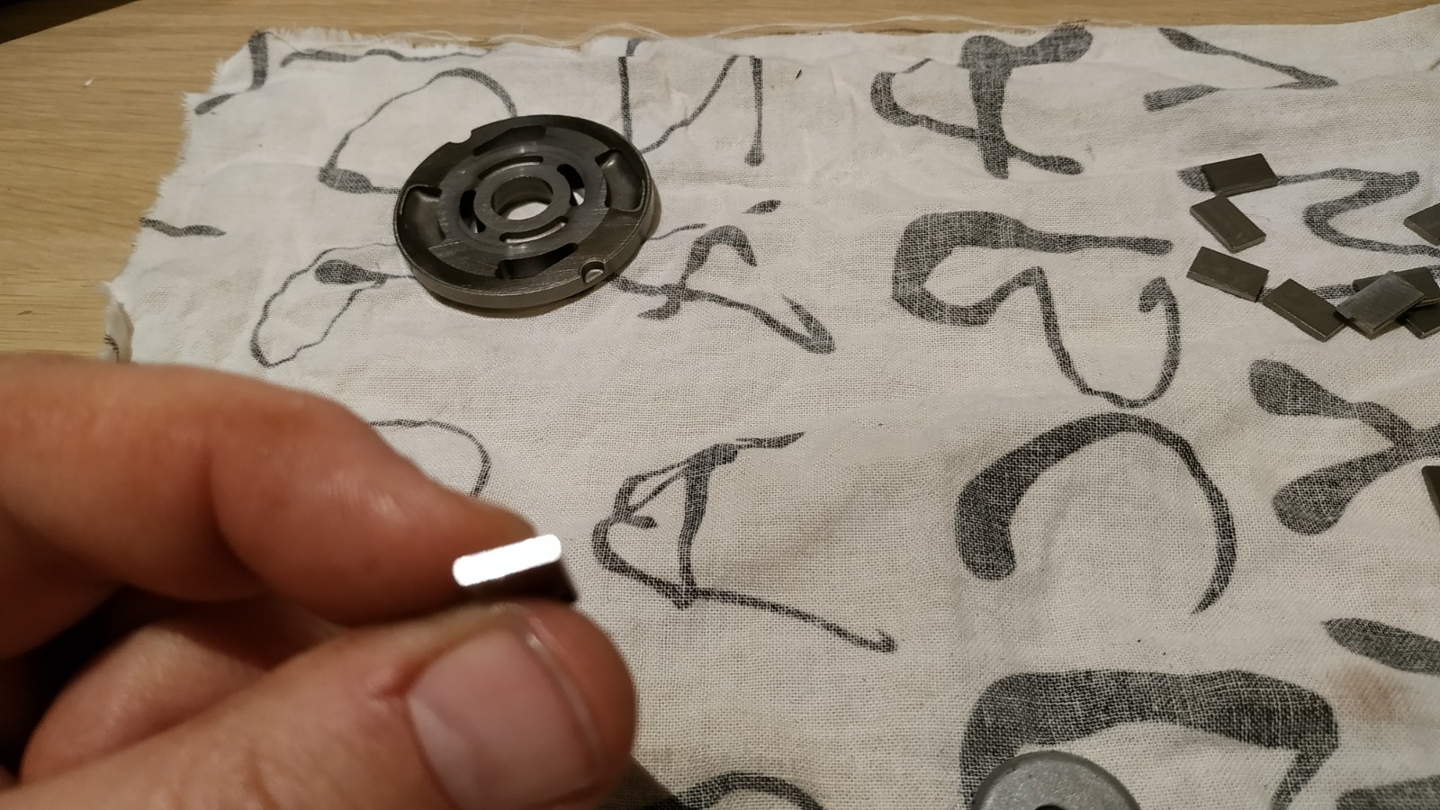

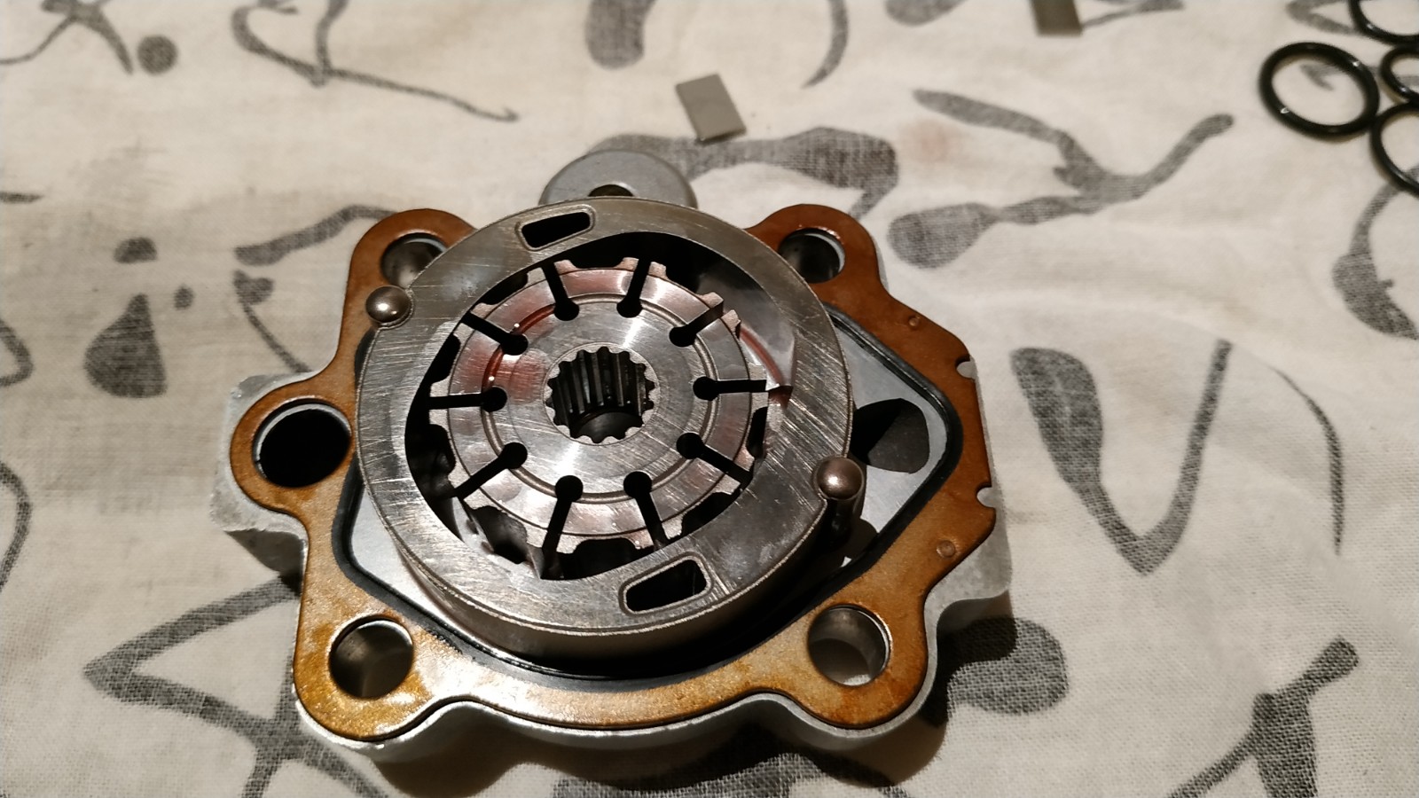

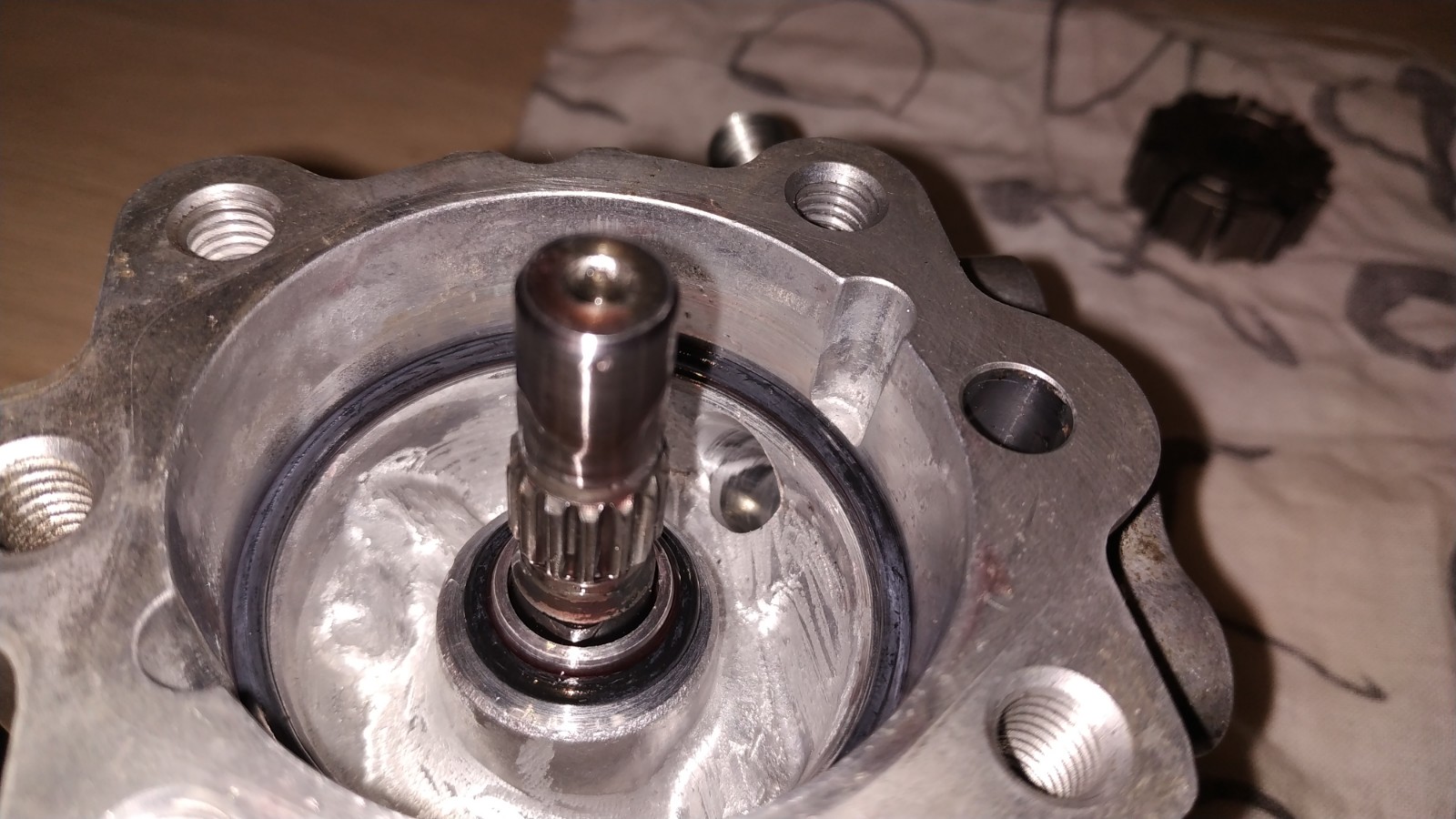

Часть 2. Сборка насоса ГУР.
Как оказалось, подшипник можно не заказывать и не ждать, а купить свободно в любом ТАЗомагазине. Примерная стоимость - 300-350рэ. Это закрытый промподшипник 6203. Мне достался SKF.
Запрессовывал подшипник на вал и в корпус в автофоре, сам не рискнул. Главное - не забыть под подшипник установить сальник из комплекта.
Заодно прикрутили и шкив. Он, конечно, гнутый, но другого нет и найти шкив отдельно нереально. Смазываем сальники АТФ и вкладываем в корпус. С корпусом на этом все, отклкадываем его в сторону.
Берем заднюю крышку насоса, смазываем и вставляем в нее направляющие.
Статор, или как там эта хрень называется, имеет метку и вставляется на направляюще по этой метке. У меня буковка N на статоре и на задней крышке "приложены" друг к другу. Если не ошибаюсь, именно так и было при разборке. На самом деле это тоже не очень важно, он симметричный, важно, чтобы отверстия в статоре совпадали с каналами в задней крышке.
Ротор с обоих сторон одинаковый, соответственно, нет разницы какой стороной его устанавливать. С лопастями ротора есть нюанс. Инструкция предписывает устанавливать лопасть круглой стороной наружу. Но проблема в том, что они круглые с обоих сторон! Чтобы не ошибиться, я ставил более блестящей, натертой стороной наружу.
По направляющим устанвливаем пластину(Side Plate). Она тоже симметричная, ее можно перевернуть по направляющим на 180 - это не приципиально. Берем отложенный ранее в сторону корпус в сборе со шкивом и сверху напяливаем на заднюю крышку в сборе с ротором и закручиваем болты от руки. Проверяем, что все крутится, не заедает.
Дальше возникает вопрос - какие резиночки куда надеваются? Т.к. клапан я не разбирал,то резиночек осталось в избытке.
На уплотнение забора из бачка взял самую большую. На магистраль высокого давления сверху резиночка чуть поменьше, чем снизу. Точнее никак, эти резинки пронумерованы только в инструкции, сами по себе они маркировки не имеют. Затягиваем все резьбовые соединения. Остались уплотнительные кольца перепускного клапана и стопорное кольцо подшипника
Пока насос в лежит в ЗИПе, испытаю чуть попозже.
