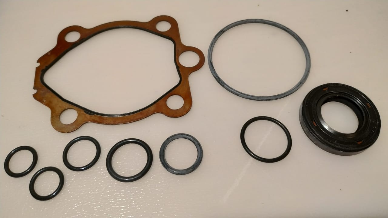

Приехал ремкомплект.
Имеет внутри вот это На всякий случай замерил размеры резинок
D мм / d мм
D11/d2 - 2шт
D15/d2.4
D15.5/2.4
D13/2
D19/2
D50/2.5
Сальник скорее всего под стандартный размер подшипника, но я этиз стандартов не знаю, поэтому Dнаружн 36мм, dвнутр 19мм.
Как думаете, маленькие колечки смогу подобрать в камазо-тазо магазине?
D мм / d мм
D11/d2 - 2шт
D15/d2.4
D15.5/2.4
D13/2
D19/2
D50/2.5
