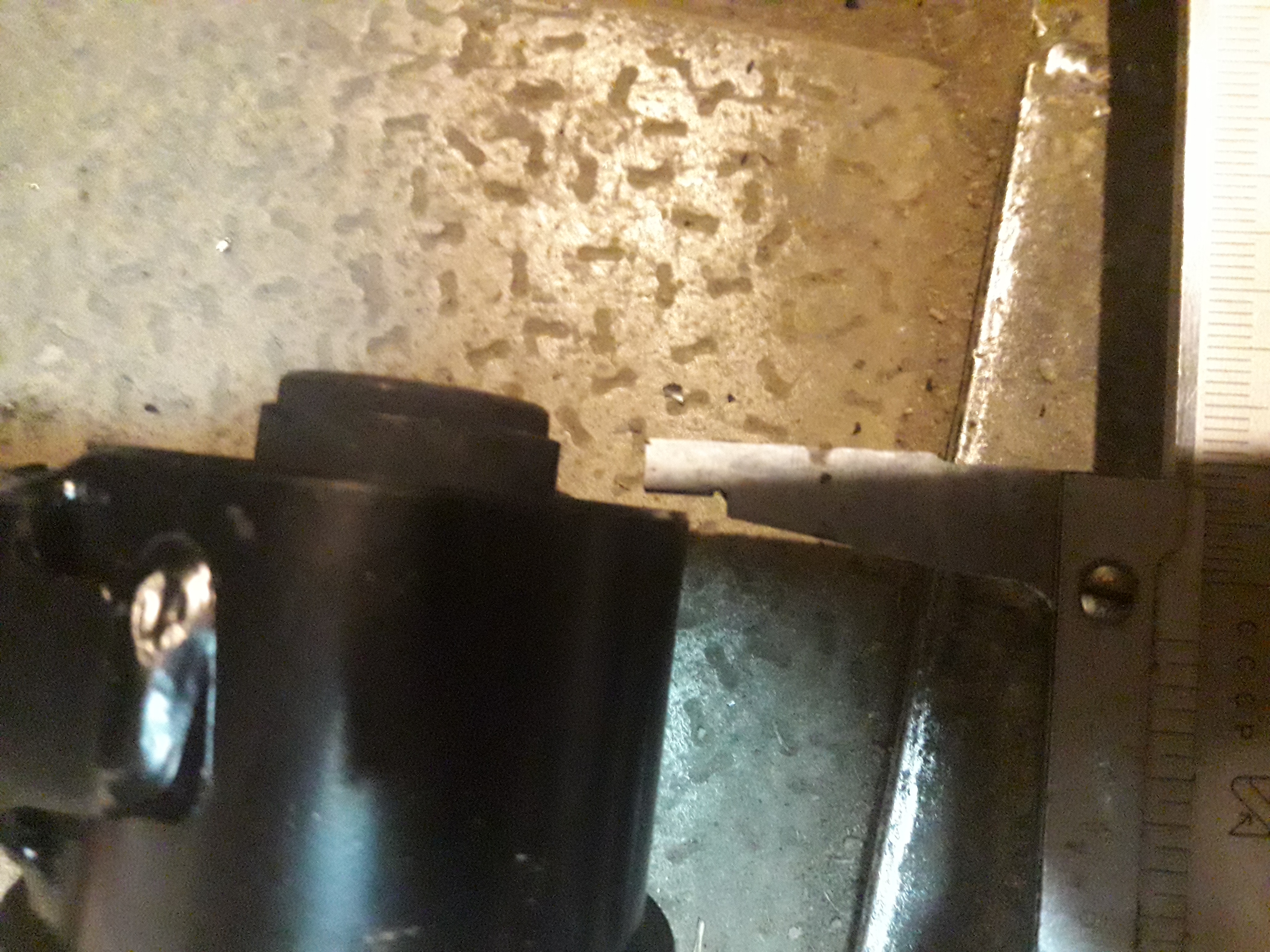

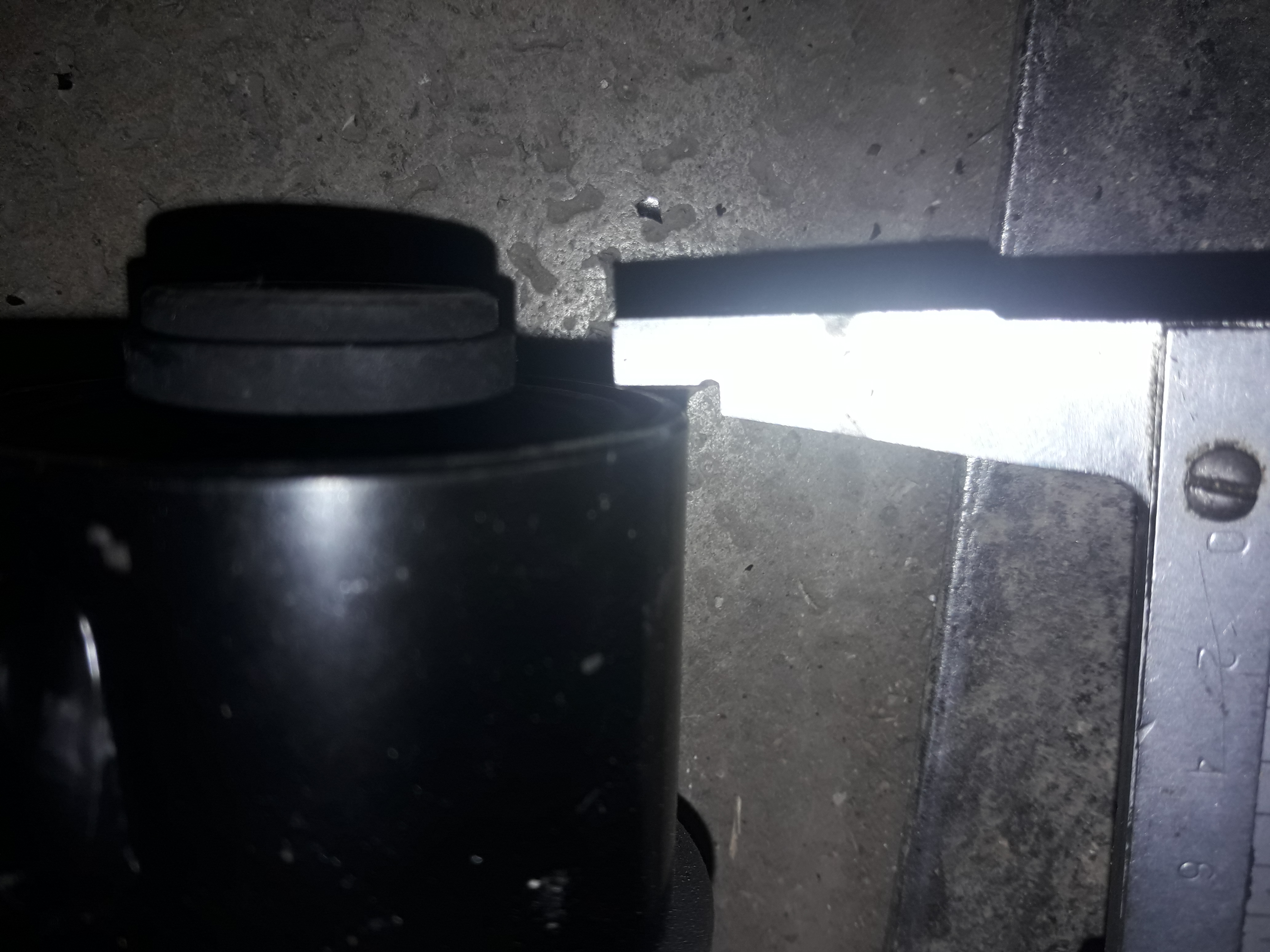

При снятии обратил внимание на изгиб по внутренней стороны чашки. Разница в 3-4 мм

Может на фото и не заметно но по факту...
Эта сторона смотрит во внутрь

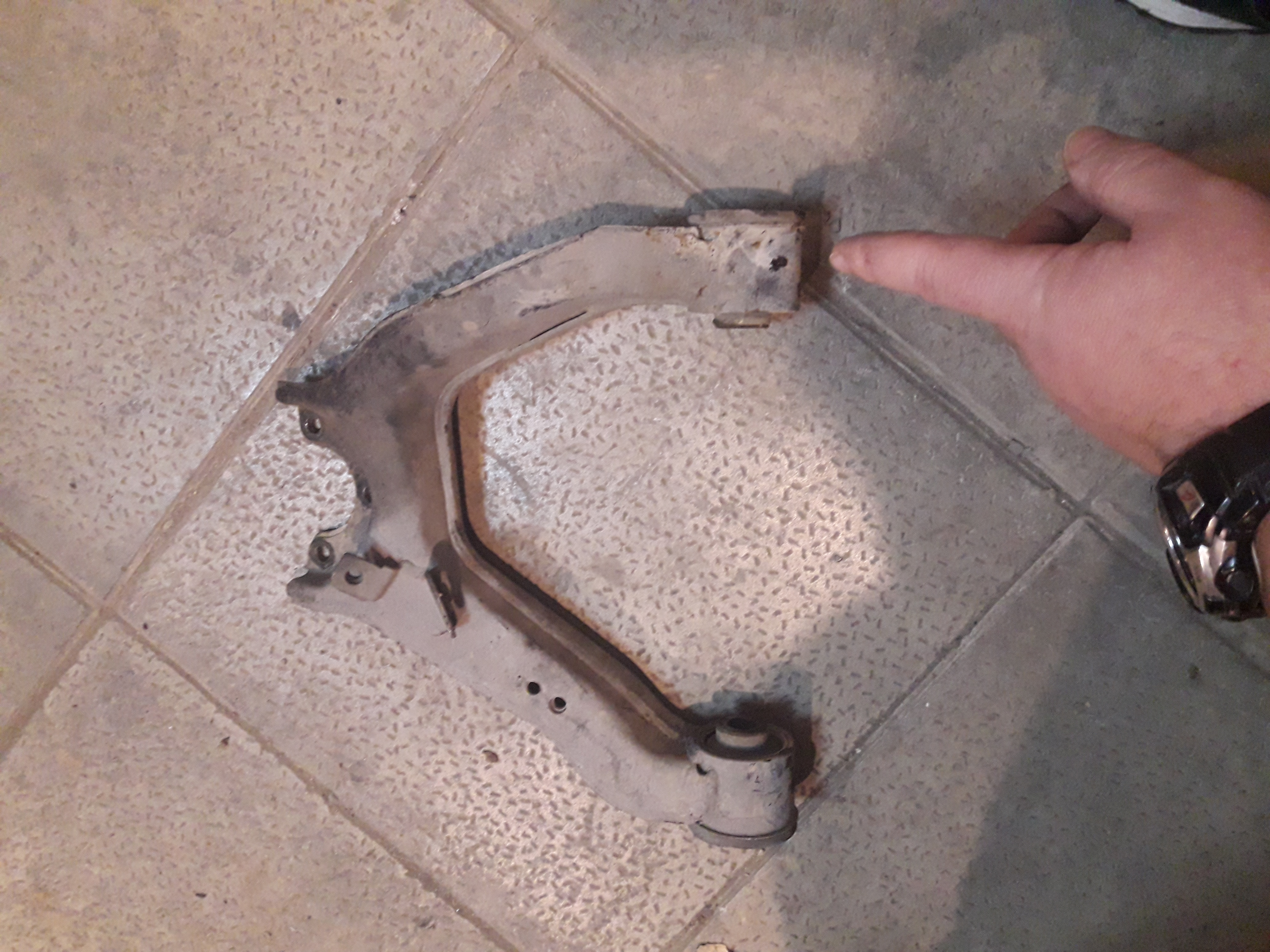

Johny Cash писал(а): При снятии обратил внимание на изгиб по внутренней стороны чашки. Разница в 3-4 мм
Чашки чего, рычага? Та проблема точно не из за рычага, надо снимать саму стойку и смотреть её чашку/опору..

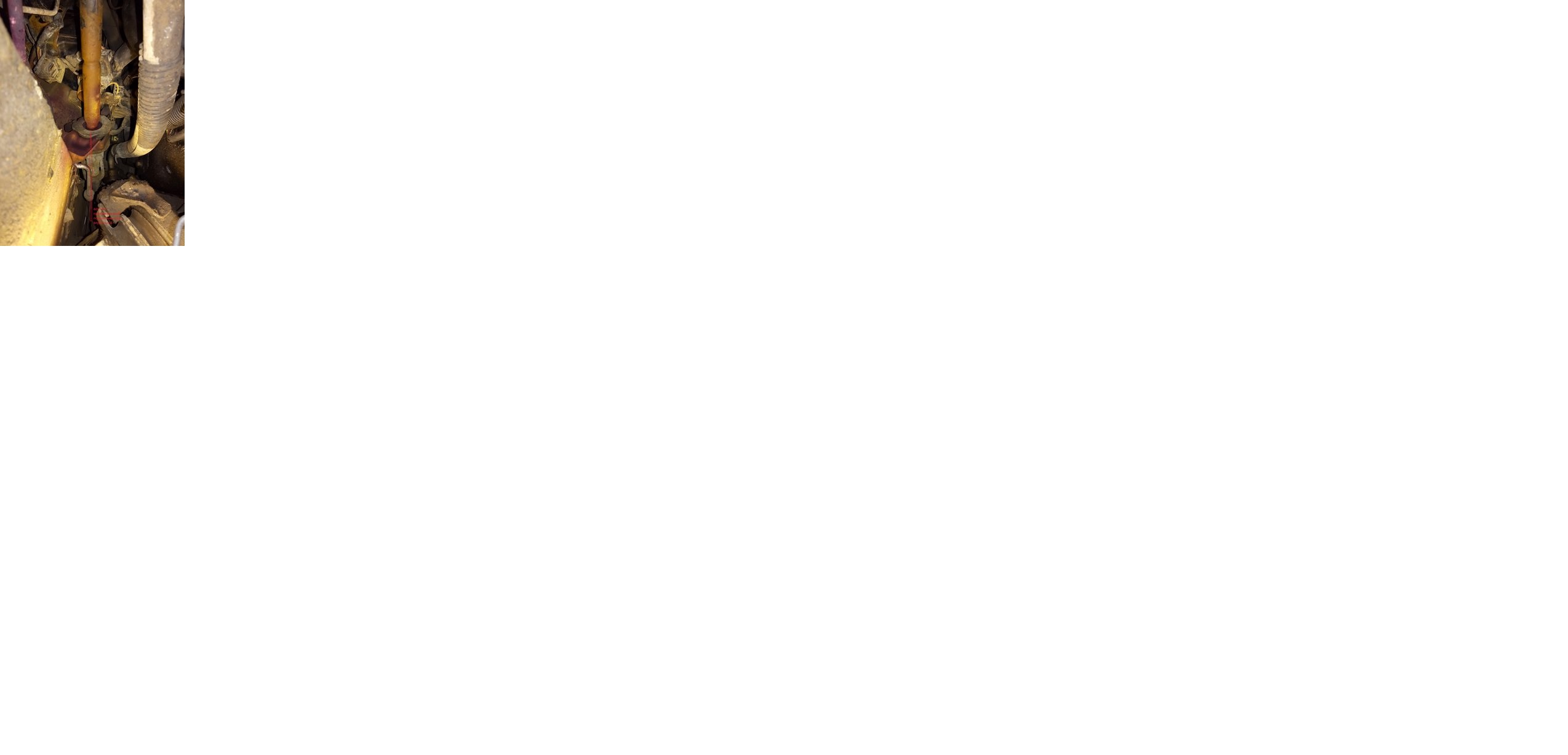

Здравствуйте. HELP!!! Таже проблема с ГУР. Владею авто пол года. Где то в конце октября потек насос. В СТО предложили с Montero. Согласился, поставили. Выехал с сервиса с чувством радости. Эта радость длилась 2 недели. До наступления морозов -20 С. Руль начал тяжело вращаться: сначала временами потом постоянно. Поехал в СТО. Что-то они там наколдовали (по гарантии), стал немного легче. Через 3 дня лопнул шланг ВД. Я опять к ним- сделали опрессовку, дали ключи, пожали плечами и сказали что руль всё равно туго крутиться на холостых, прийдется немного прикладывать усилия (немного -это упираться в пол ногами и двумя руками крутить) и больше они ничего сделать не могут.
В итоге насос не гудит, жидкость циркулирует (залито хорошее масло), шланг новый, на скорости достаточно легкое вращение руля. Да и кстати перед порывом шланга загонял на мойку, после получаса в тепле руль на холостых вращался одним пальцем. Такое ощущение что что-то перемерзает. Только что? На фото не понятно что нужно промазать-может причина действительно в этом. Подскажите пожалуйста.
