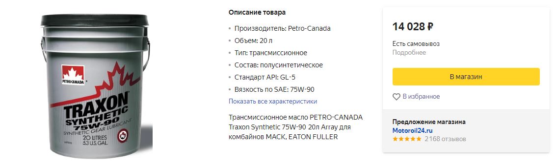

[quote=sn1 post_id=2829299 time= user_id=25973]
Если хочешь долго и счастливо .................. Купи 20л. ведро Petro Canada Traxon Syntetic 75W-90 и смело лей везде кроме движка и АКПП
к синтетике стремлюсь, а тут полусинь и цена велика. Остановлюсь на ЗИК 75/90 ЖЛ4/ЖЛ5 для мостов и раздатки. Ну в коробке будет частичная замена, поэтому докупить придется мицубишевское АТФ СП-3. А уж когда вместе с фильтром менять, тогда и ЗИК АТФ СП-3 приобретать бум.

дед61 писал(а): sn1 писал(а): ↑
На картинке неправильная инфа, это масло - синтетика. Продаваны порой сами не знают ничего о том, что продают.

дед61 писал(а): к синтетике стремлюсь, а тут полусинь и цена велика
Это не "полусинь", а высокомодульный крекинг сблендированный с полиальфаолефинами, с адски ядерным пакетом присадок. Яндекс лагает.

krokodil594 писал(а): krokodil594 » Пн фев 17, 2020 7:37 pm
дед61 писал(а): ↑
sn1 писал(а): ↑
Да блин, а как мне ориентироваться? Да и любой другой, посмотрел и прошел мимо.
