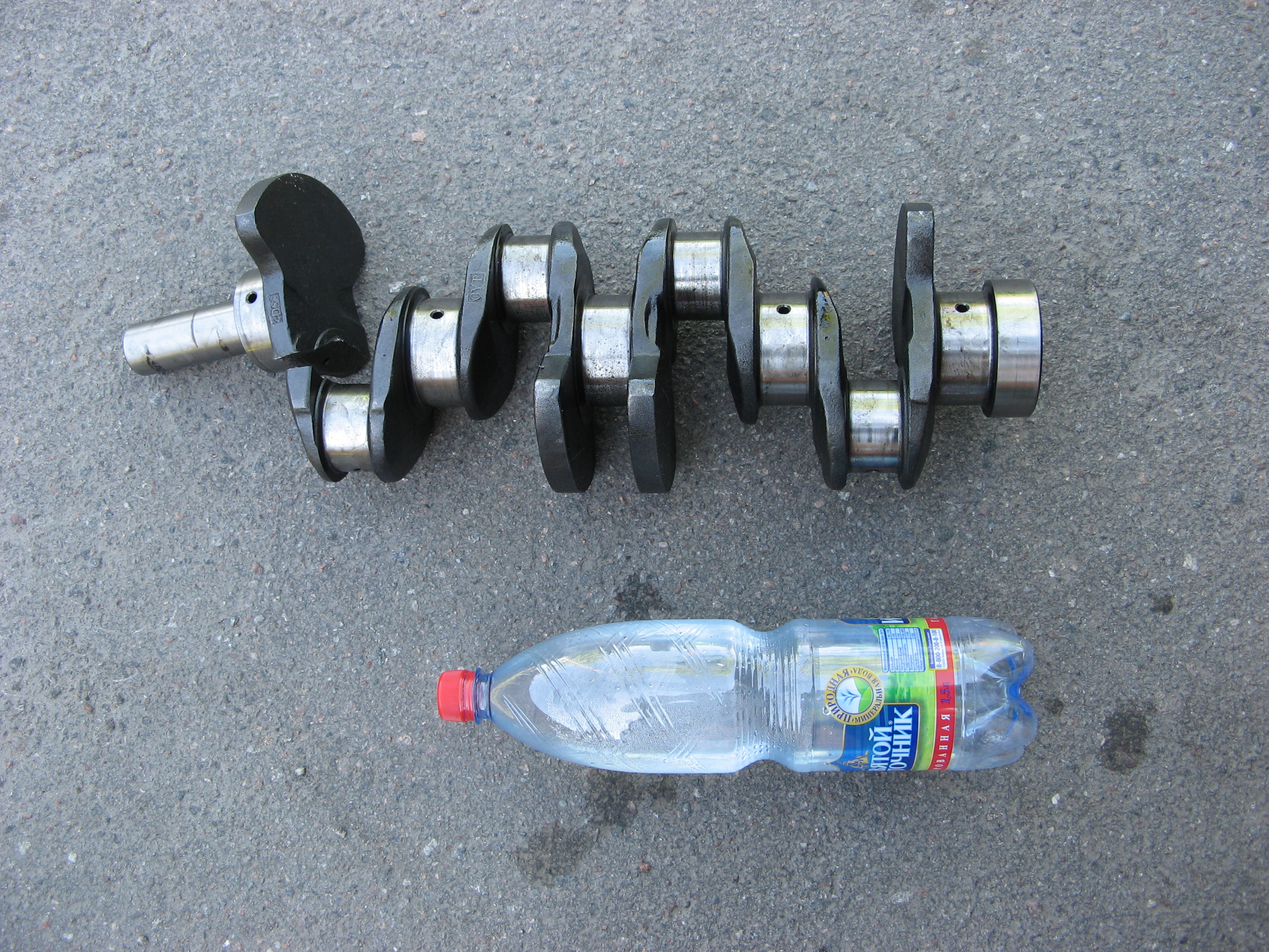

А в каком месте ломало? Я был уверен, что ломает у всех по первой шатунной шейке. У меня оба раза именно там и рвало, в одном и том же месте, причём кривая разлома была 1 к 1. Именно поэтому в кривость самих КВ не очень верится...

А ломало в каких местах в Ваших случаях? Интересно, конечно все это. Но вот на фото выше абсолютно новый кв... И лично мои предположения с данной поломкой, это всетаки кривая постель. Причем именно настолько, что при сборке КВ не закусывает, а вот при работе маслянный клин пробивается, подшипник начинает задирать, стачивать. Зазор увеличивается, появляется радиальный люфт. Дальше от шатуна идет нагрузка на излом, причем переменная по силе и направлению. В итоге все это приводит к облому...

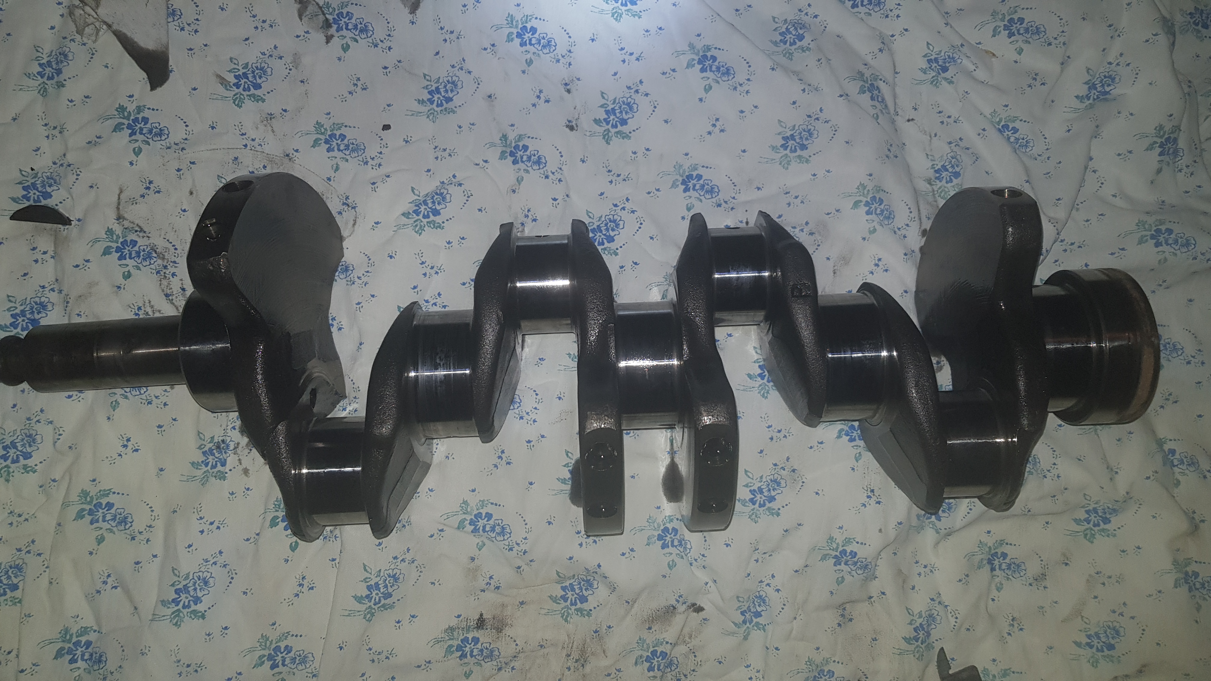

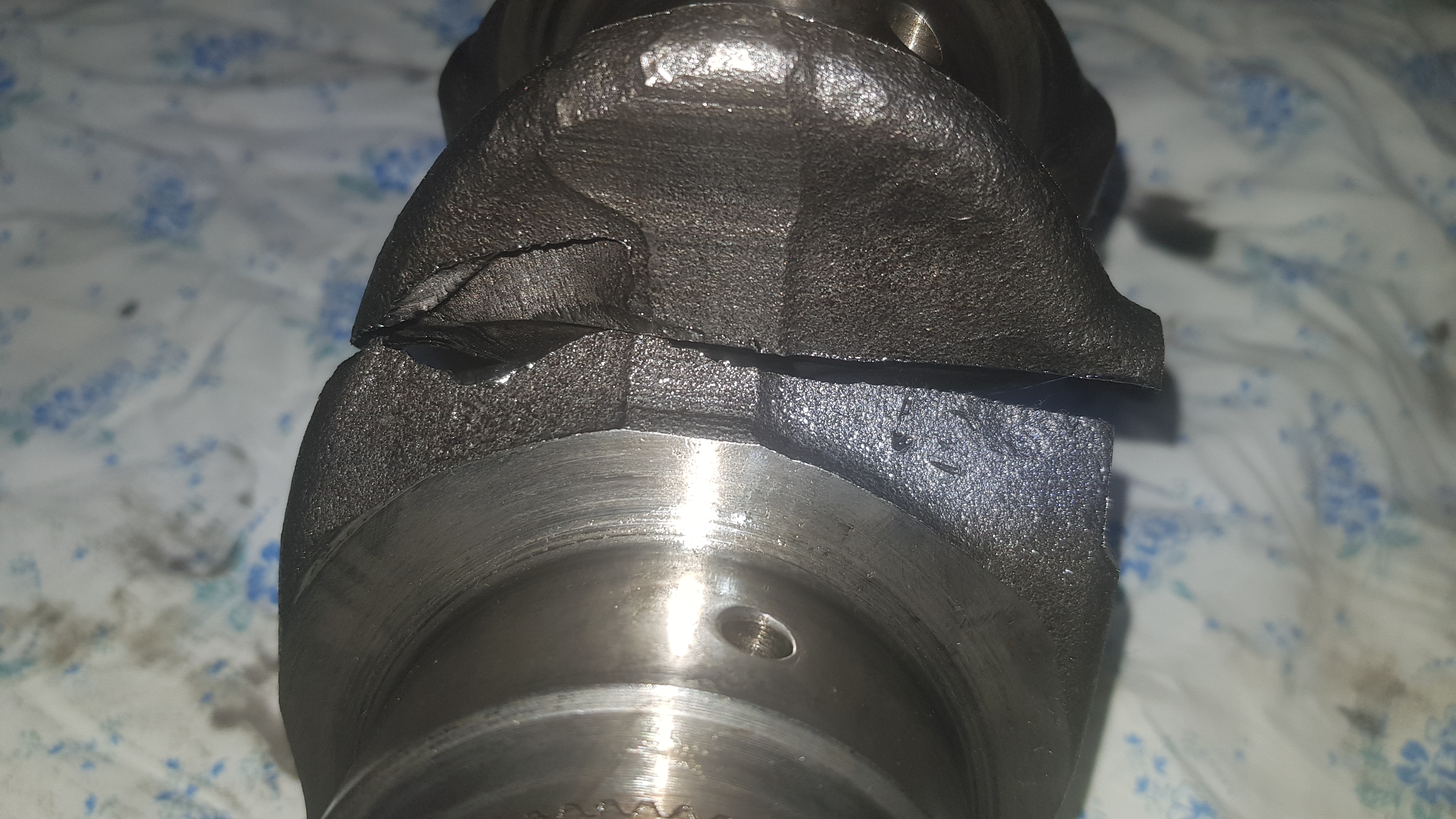

Всем привет. сегодня только начал разбирать и... сняв шкив, ослабив натяжной вссе стало ясно-ходуном ходит, облом где-то по первой шейки. вот такие делишки п.с. поиском нашлось: 2311142100N NORMPATS от глобал авто и второй вариант контракт с япии стандарт с гарантией промерами все ок, что выбрать? прошу высказаться за и против.спасибо

Всем привет. продолжу, на недели дошло до извлечения и разбора двигателя. КВ обломился по самому краю первой шатунной, один в один как на фото выше у Sfinks. вал автовельт на 99% ну буковки, ни циферки, продован уверял, что чистокровный кореец, на китайских маркировки замечено не было, а вот корейцы и японцы что-то пишут, знающие люди подскажут если это наблюдение не верно. Заказывал кв во владике,стандарт контракт, кореец стоил натот момент что-то около 27, контракт-16. Пришел по замерам шейки на 0.02, биение и 0.8 в круг- то есть как читал по легиону еще и на 2 делится-0.04? точить не стал- побоялся - токоря нет, чтобы доверить на все 100, выше tixon писал про это... вкладыши новые и сборка.. завели,давление норм, пока все нормально ... вопрос: стоит ли поменять масло раньше 5000ткм? спасибо

А это и не важно((( Постель то не измеряли на кривизну? А зря... Около 1 тыс. км можно спокойно ездить, а там, далеко от дома/гаража/СТО лучше не уезжать.

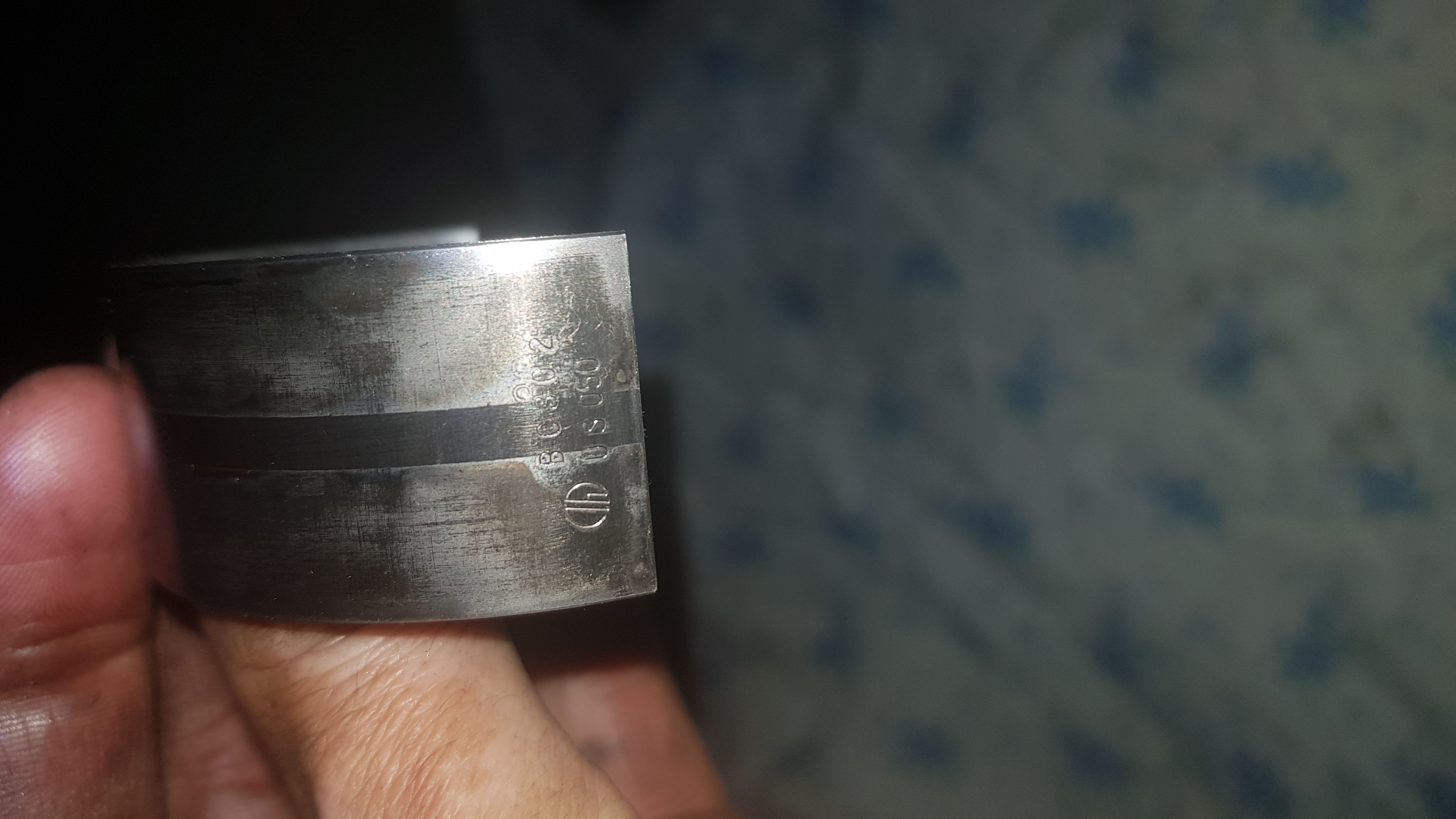

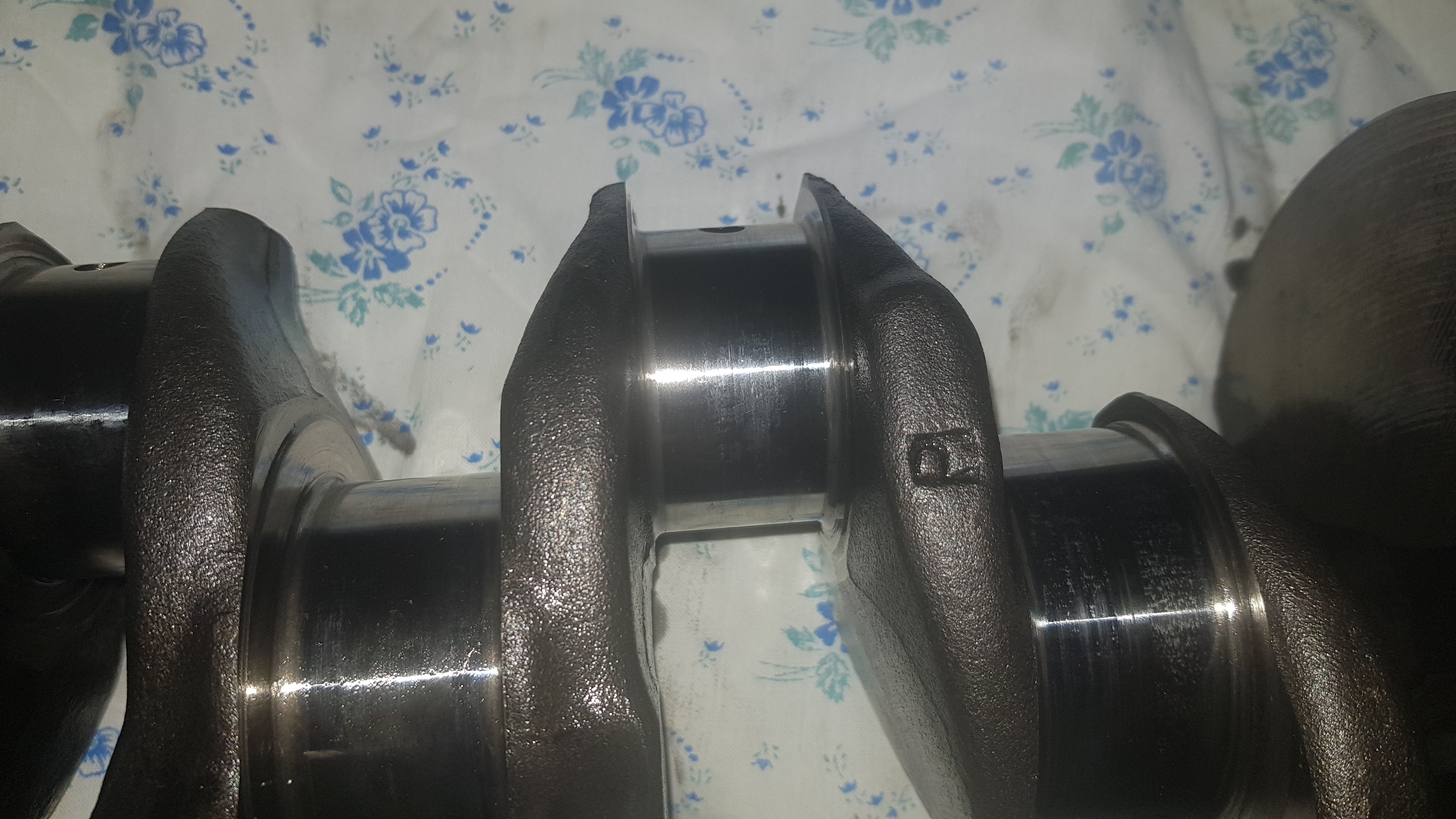

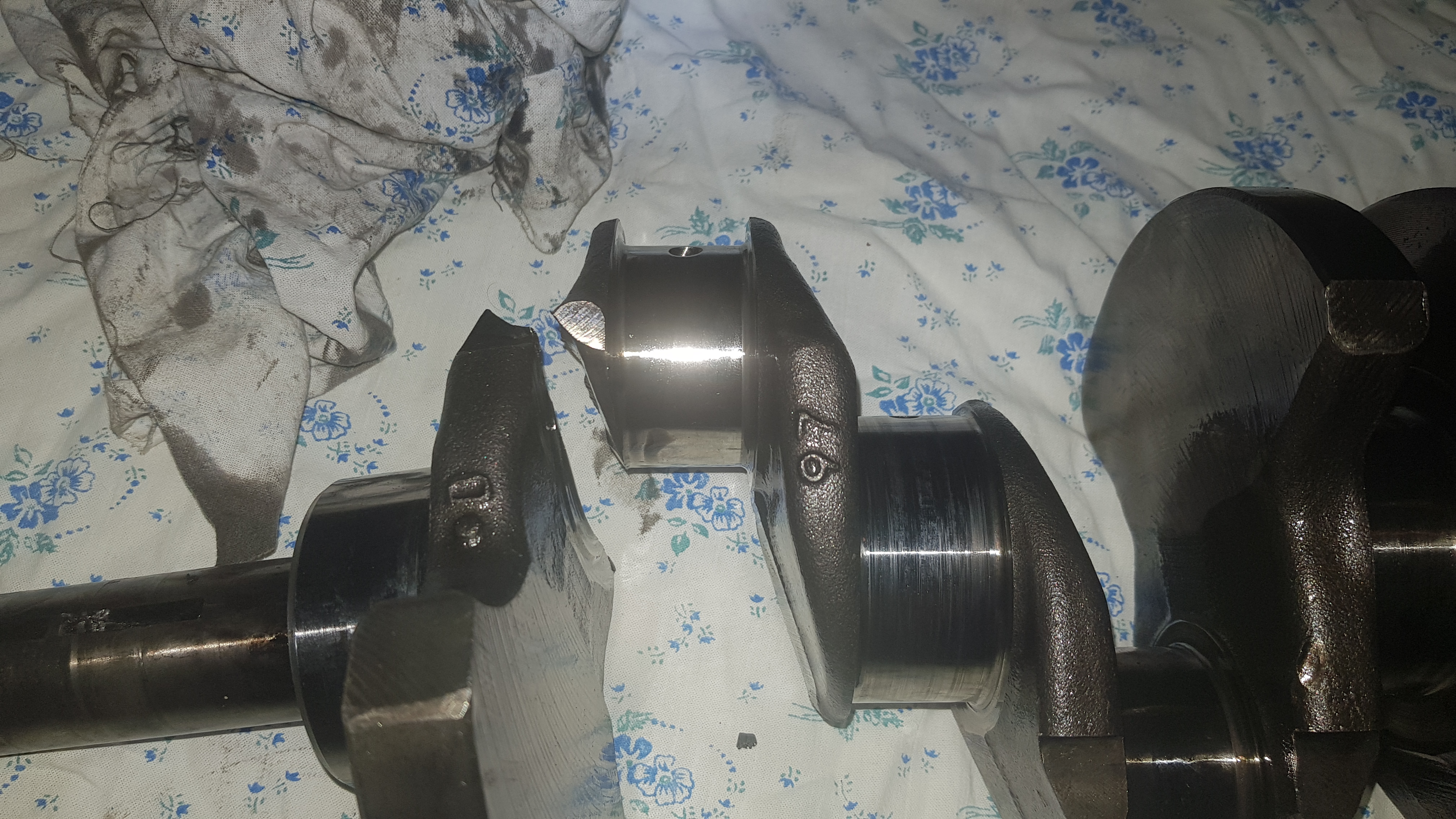

Прошу помощи в определении породы данного колена. Оригинал или китаец? А может кореец?
И по надписи на вкладыше можно определить ремонтные или стандарт?
D и 97 с другой
D и 97 с другой
Буква Р с одной стороны
Погиб коленвал
Погиб коленвал
Вкладыш коренной
Вкладыш коренной
Сообщения: 20402
Благодарил (а): 101 раз
Поблагодарили: 1344 раза
Стук. сальник кв
Вкладыш 0.5, ремонт. на стандарте обычно и написано STD
