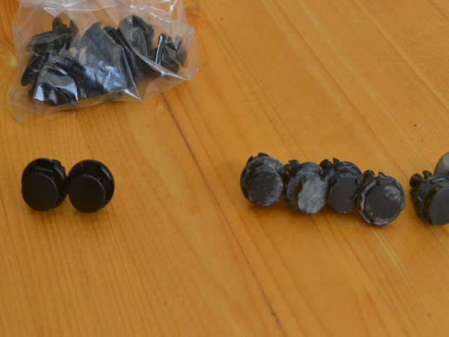

Подскажите плиззз ,номера пистонов защиты б/бака или их качественных заменителей

Номера ХЗ ,но все иномарки,известно,это переделаные Жигуля . Поэтому берешь пистон и идешь в ближайший магазин деталей ВАЗ - и там 15 р штука . Подходит и для бака и для передней решетки радиатора.

Saur, дружище, если бы у меня была возможность залезть под машину , снять и пойти я бы не спрашивал номер. Твой вариант рабочий, если пистоны такие же как в решётке. Спасибо

der fliegende писал(а): если пистоны такие же как в решётке.
Такие же . Открой капот , если есть силы и возможности и вытащи один :*DRINK*:

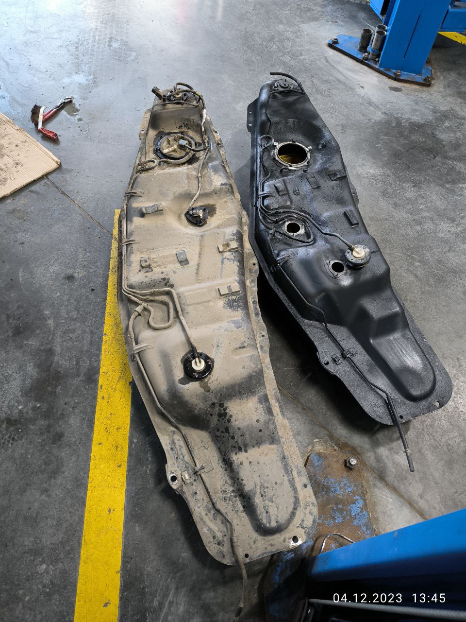

Оставлю это здесь. Точно кому нибудь пригодится. Менял себе бак после 12 лет эксплуатации. Паджеро араб V95W, 6G74 3,5 литра. Курил форумы две недели перед заменой, ездил по разборкам смотрел баки. Новый китай брать не хотел, не верю им, был опыт с новыми радиаторами, да и цена 10000 пугала. А оригинал бу начинался от 25000. Поэтому искал оригинал бу. Везде говорят что баки у всех одинаковые, различается обвес бензин/дизель, типа бери любой, не критично, лишнее не понадобится. Взял. Облизал его со всех сторон, подготовил для себя. Приехал. Результат на фото. Мой V95W длина 168 см, на 20 см длиннее чем один из всех этих «бери любой, все одинаковые». Такие дела. Век живи век учись.

На коротыша бак.

Недокурил значит форумы. Это от 3х дверной версии бак. Были такие паджеро с двумя(тремя) дверями!
Есть нормальные отечественные баки. Из ПНД пластика. Фирма autoplastspb.ru
Они полностью повторяют оригинал. Менеджер мне сказал что на 6G74 GDI Long свой бак. Отличие во фланцах что ли. Или ещё в чем то. Короче все они разные.
Какой смысл покупать б.у. если он так же очень скоро сгниёт. А самоварные из алюминия это такая себе тема.

Вдруг поможет - на Авито купил пластиковый красный. Немного подтачивали болтовые отверстия фланцев, ещё чего-то по мелочи. В остальном без проблем. Установщик немного ругнулся - до этого человек на Авито покупал чёрный - никаких проблем не было. Я думал,что чёрные - металлические и совсем не смотрел))
