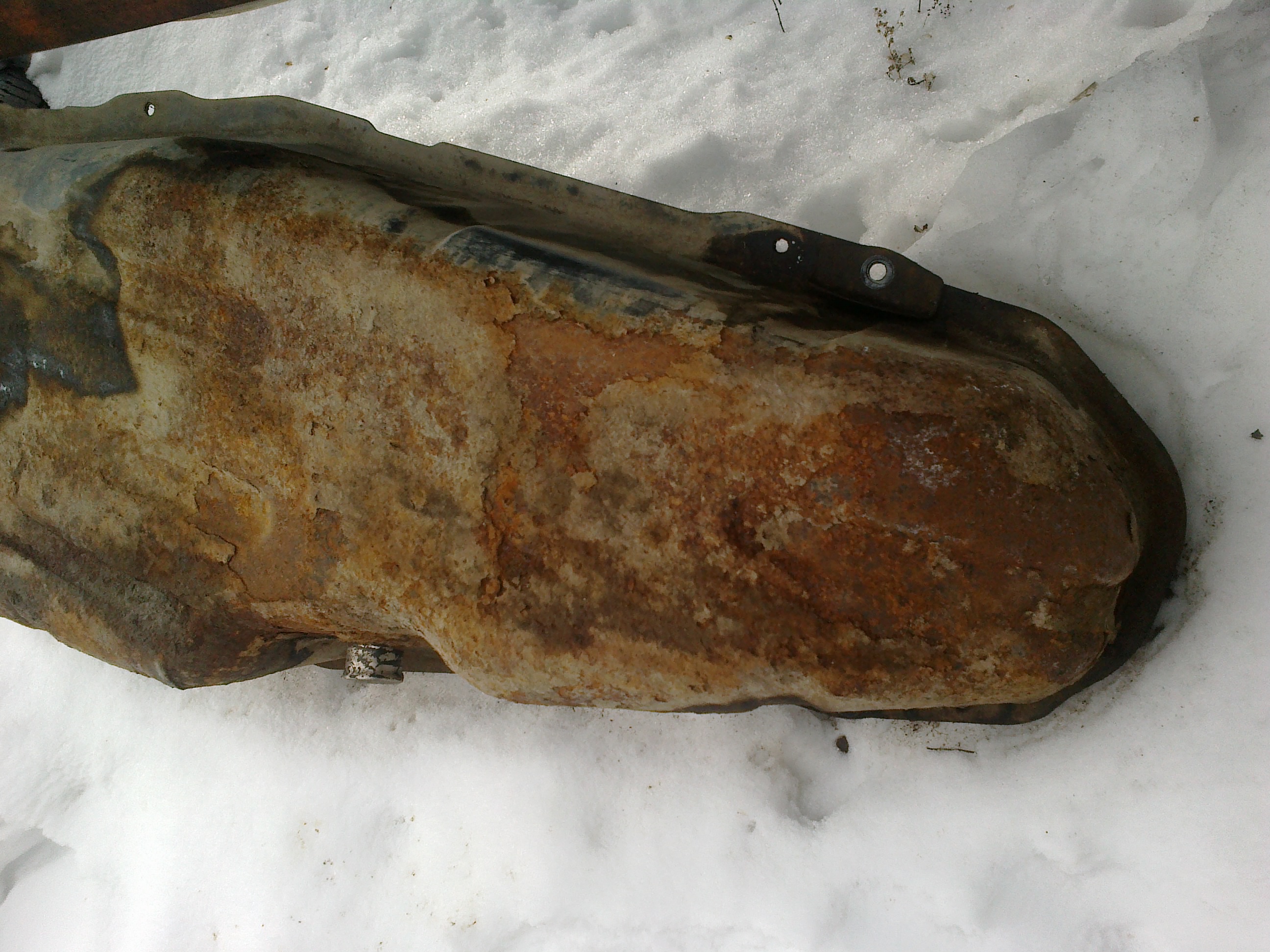

Так выглядит родной бак , снятый с авто.

Сколько баку лет?

13 -ть годиков, при том прогресс коррозии произошёл за последние два года.

В принципе, достойно! И это без сквозной коррозии?

Потел с лета, по зиме видимо обмёрзло и не текло, а с первой оттепелью рвануло( за ночь литров 5-7 выкапало).
