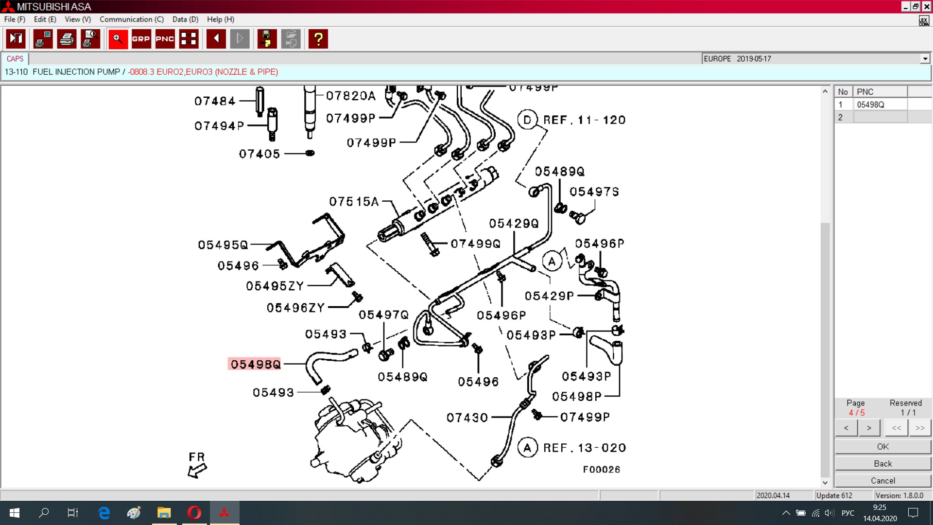

SNOOPER писал(а): При этом нужно затыкать шланг на насос.
Из рисунка не совсем понятно, это шланг обратки? И из выше написанного я так понимаю что даже и если есть глюк в ECU, то при исправной топливной ситеме давление в рампе всё равно должно быть?
Сообщения: 57519
Поблагодарили: 4809 раз
Заглох и не заводится.
Wosen писал(а): Из рисунка не совсем понятно, это шланг обратки? И из выше написанного я так понимаю что даже и если есть глюк в ECU, то при исправной топливной ситеме давление в рампе всё равно должно быть?
Да это слив. Он на давление в рампе не влияет, при условии исправности форсунок.

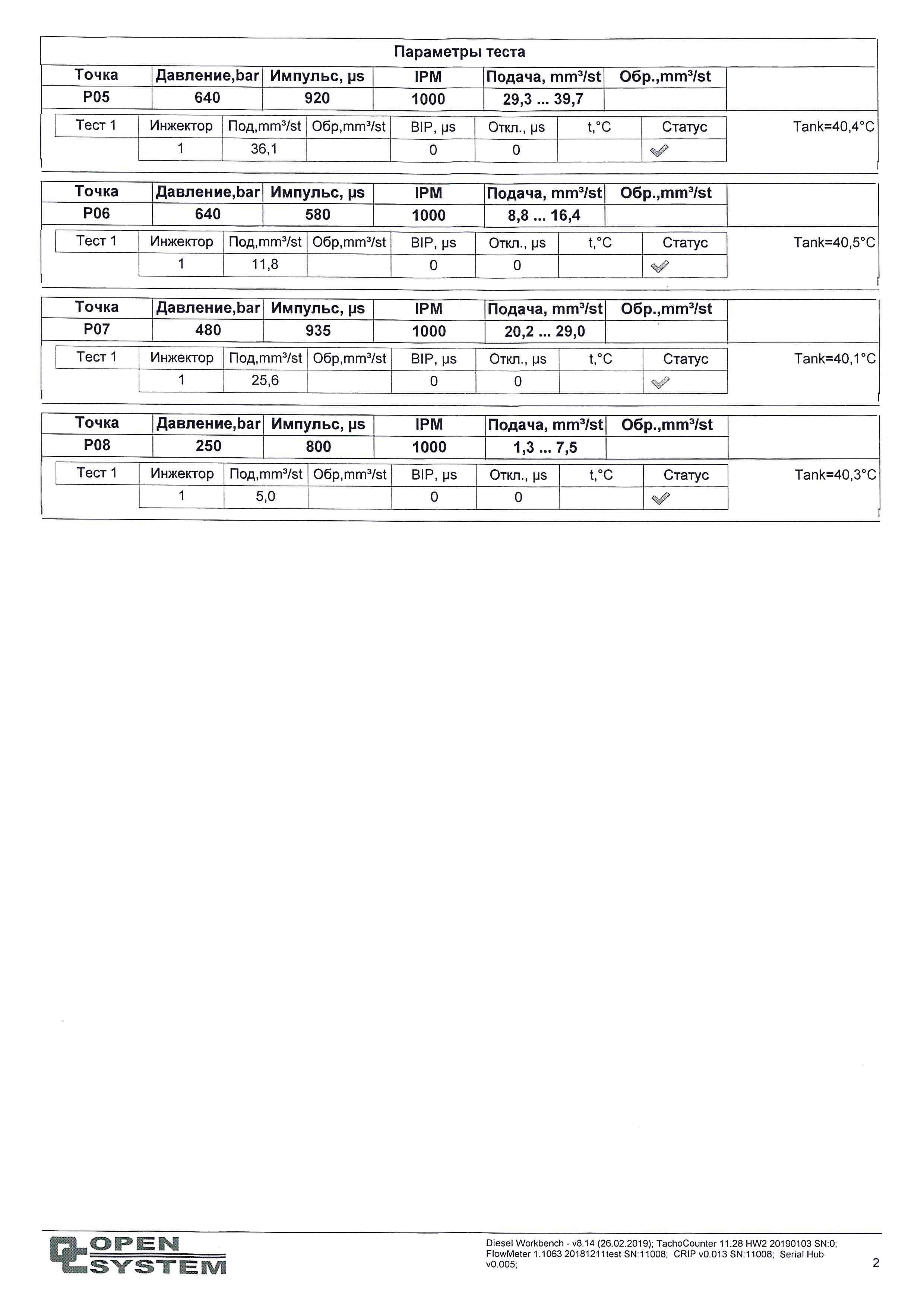

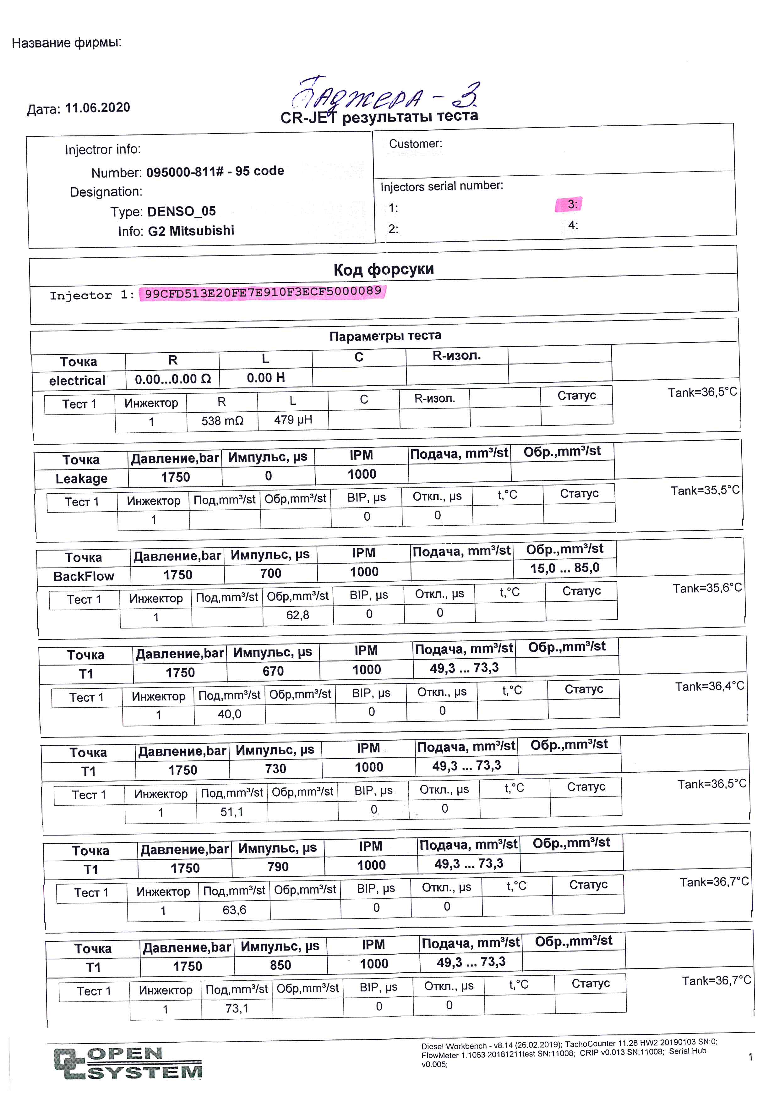

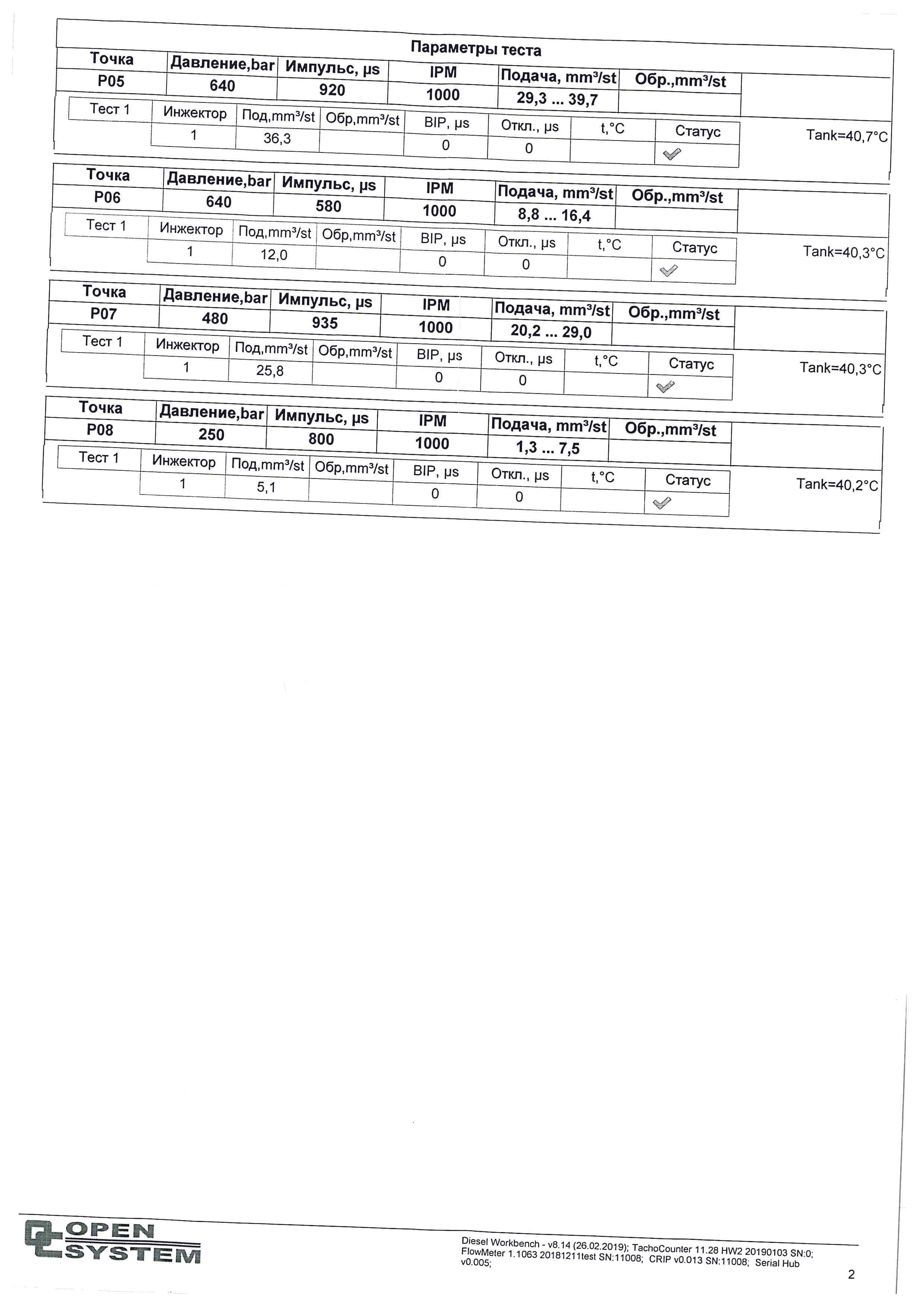

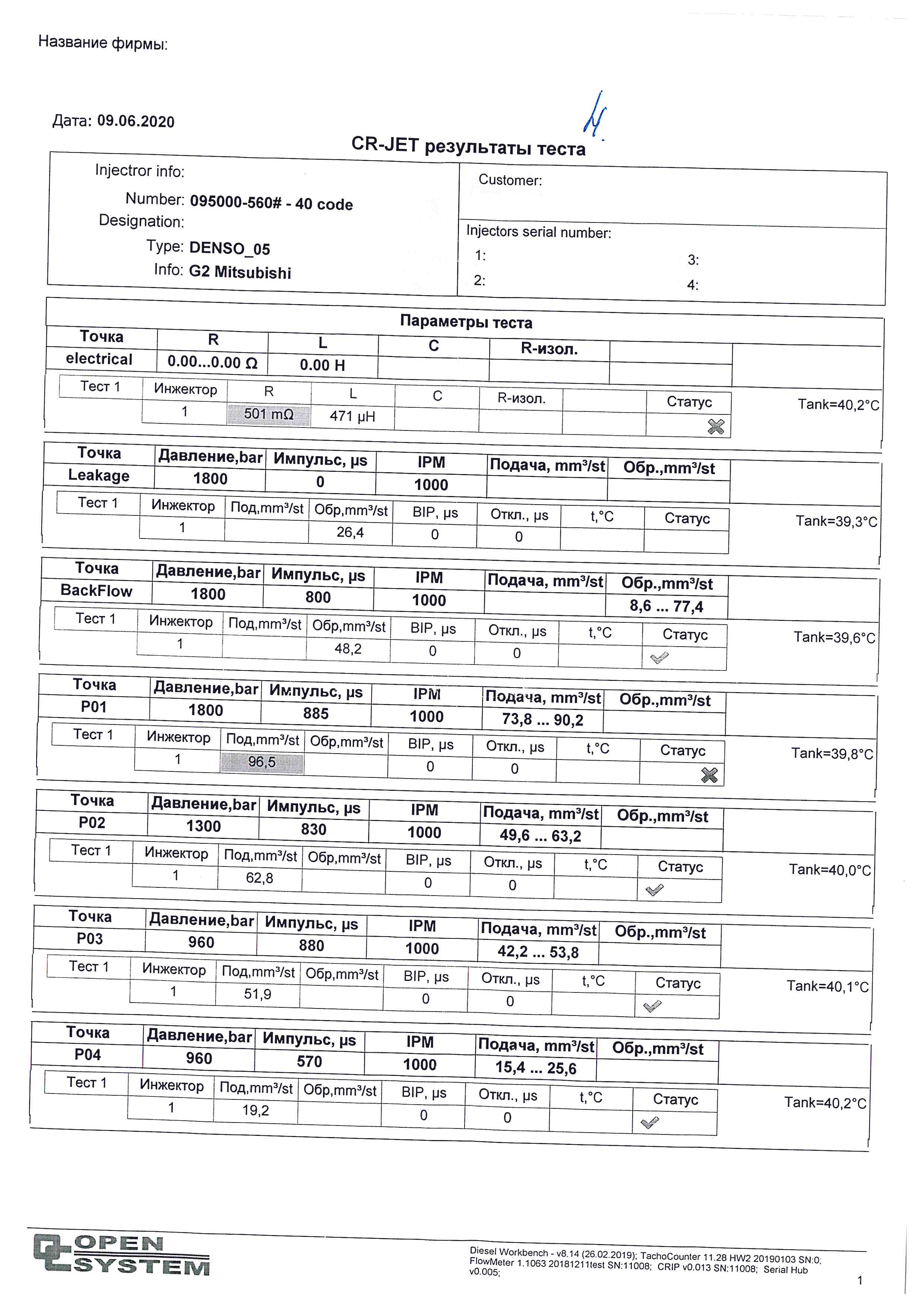

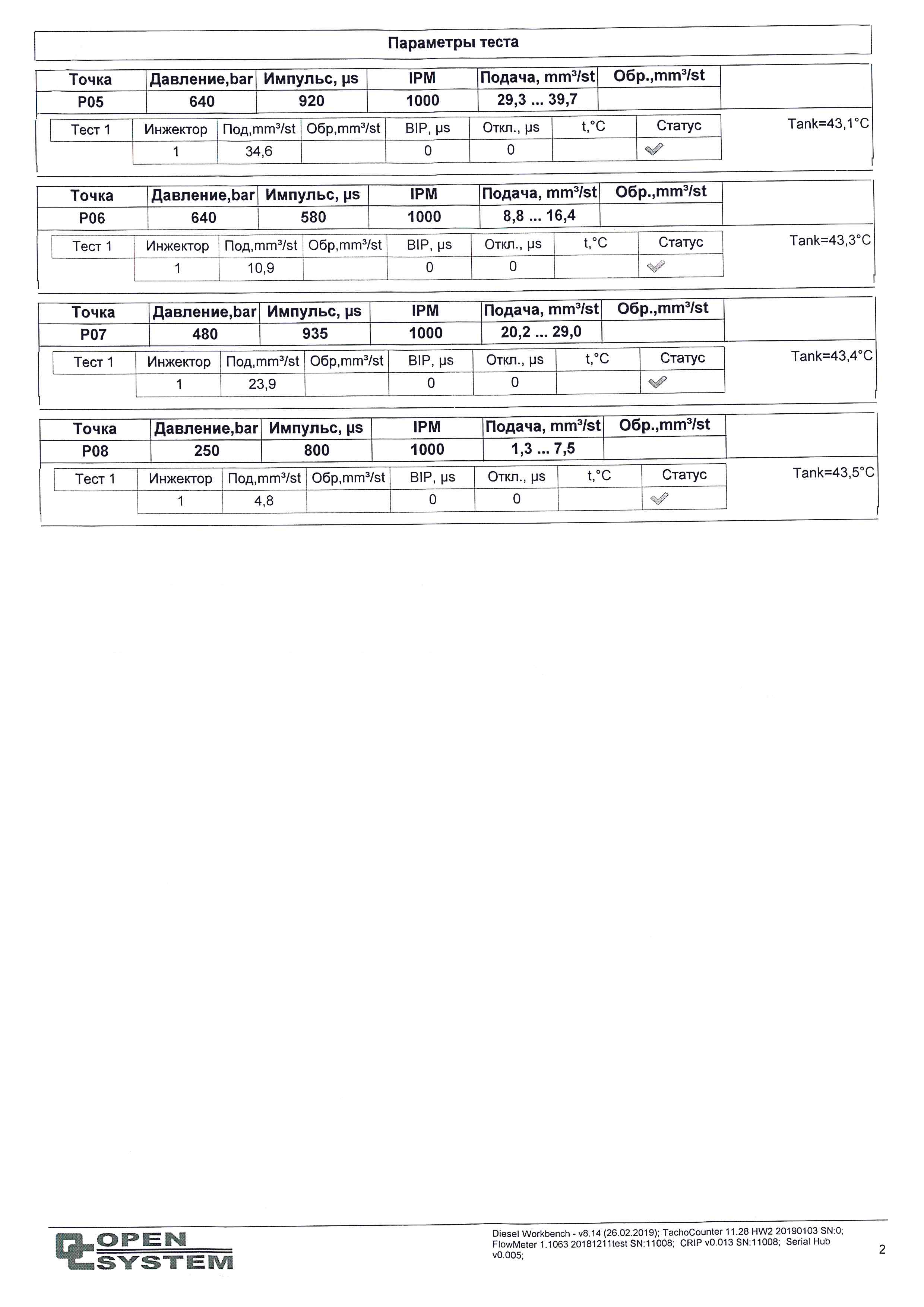

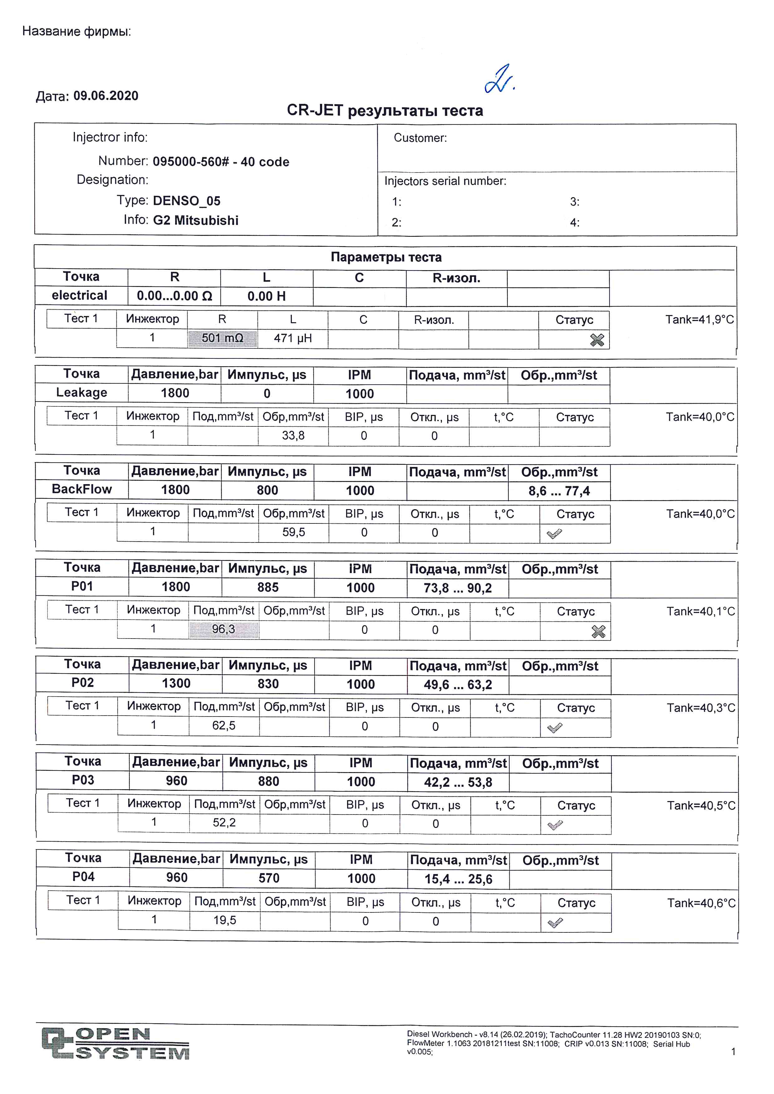

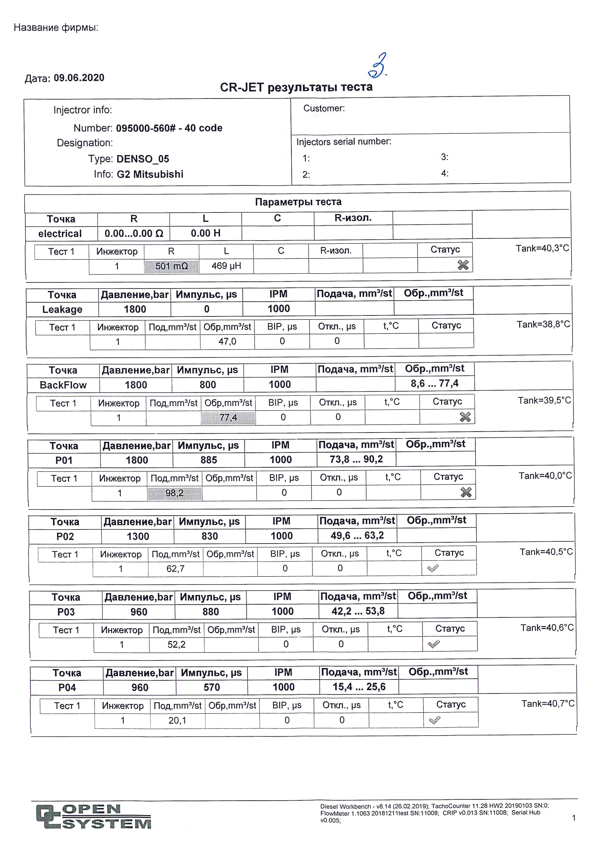

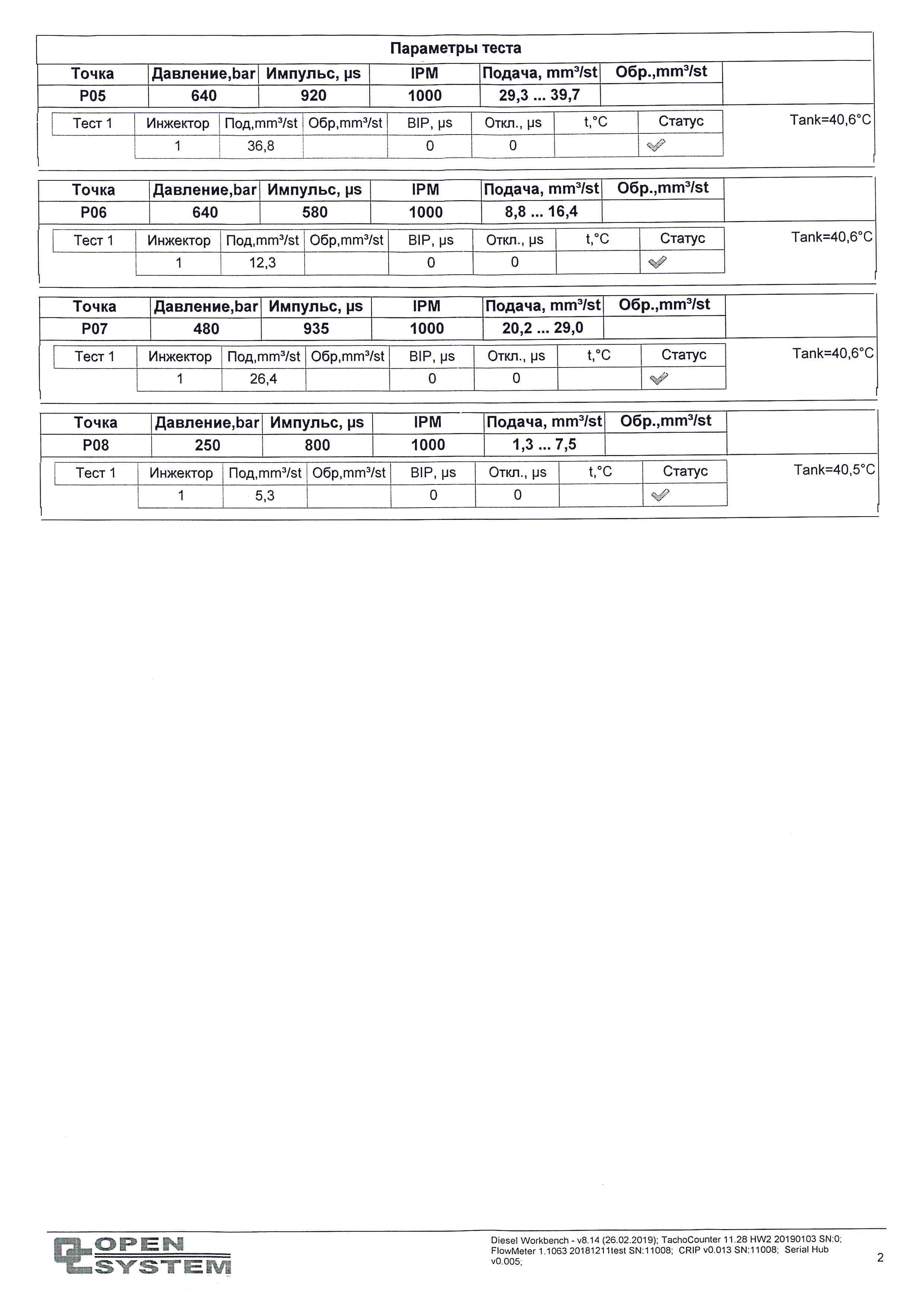

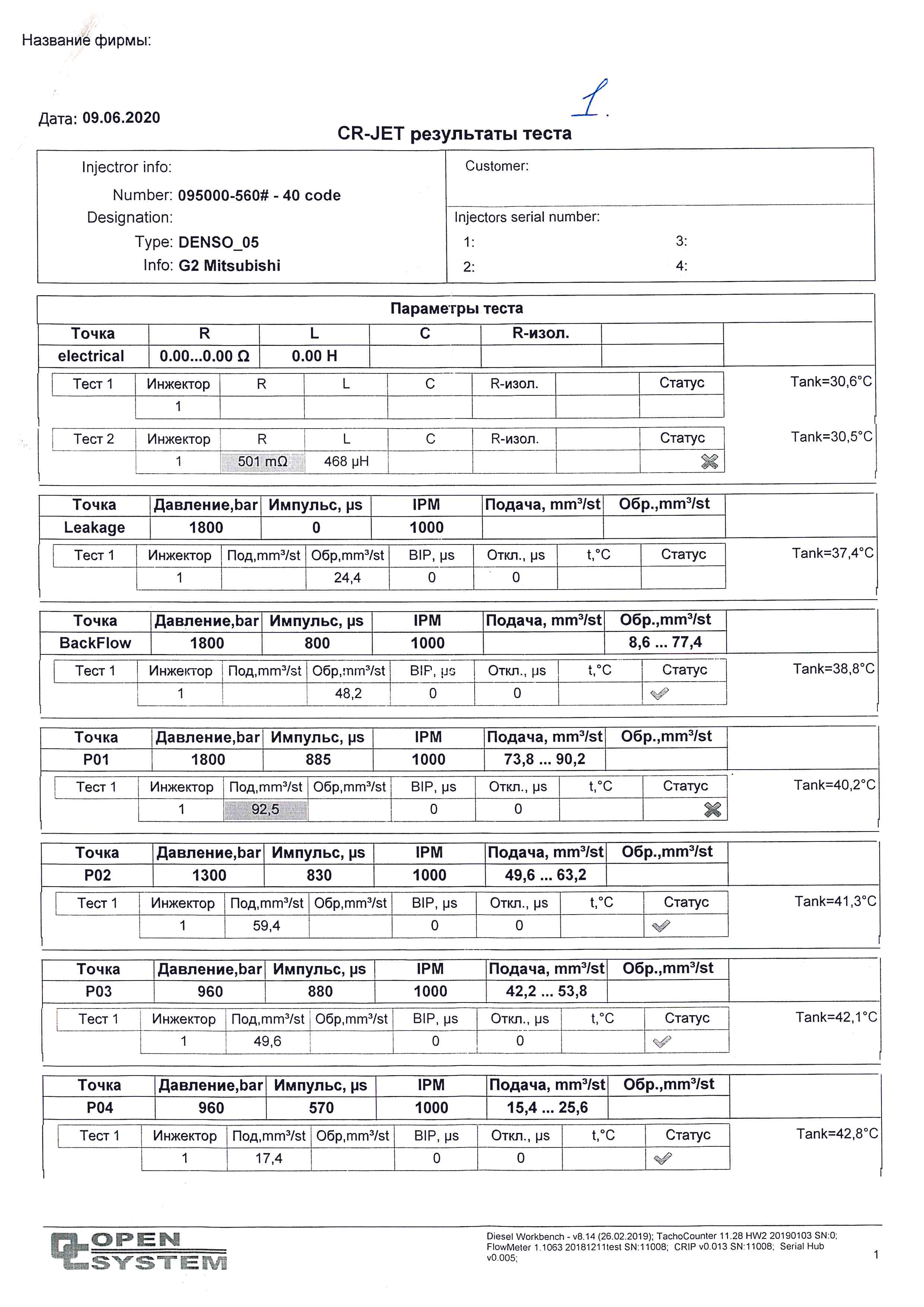

Проверили форсунки на стенде. На одной после тестов поменяли клапан. Поменяли клапан на ТНВД на новый. Но результат без изменений, как не было давления в рампе так и нет.
Результаты тестов форсунок:
