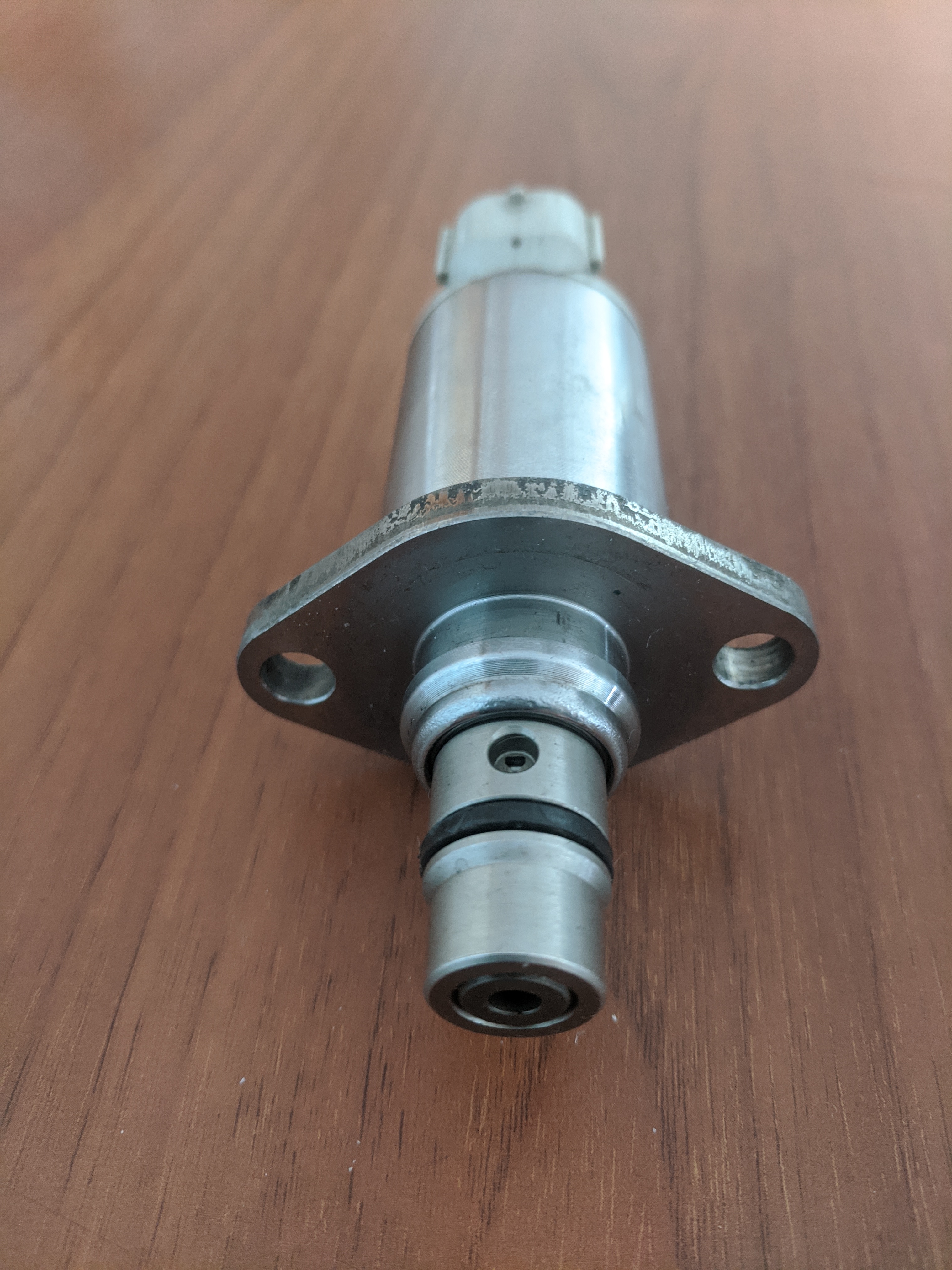

Проверили форсунки, с ними всё нормально. Теперь думаем на клапан сброса давления в рампе. Вопрос как его можно проверит, и в нем может быть вообще дело? Или дальше куда двигаться какие идеи?
Сообщения: 57517
Поблагодарили: 4809 раз
Заглох и не заводится.
Если форсунки точно нормальны. То стоит проверить в первую очередь клапан на тнвд
Их два вида, большой и маленький. Они не взаимозаменяемы.
Проверить насос вообще качает или нет, сняв П-образную трубку с торца насоса, где датчики.
При вращении стартера, со штуцеров должно плевать топливо.
Обратный клапан на рейке, отвернув штуцер, и посмотреть при вращении стартера есть ли с него слив, слива быть не должно.
Только если совсем чутка с трубки которую отвернули. Если с неё сильно течёт, то всё же форсунки.
Wosen
Сообщения: 27
Зарегистрирован: 17 фев 2014, 06:25
Мой автомобиль(и):: Pajero IV
Откуда: Чукотский АО
Сообщение Wosen »
Клапан на тнвд у меня такой:
Вопрос: как его правильно проверить? Мы проверяли так: выкрутили его и с надетым разъёмом включили зажигание. Клапан при этом жужжал, плевался. Насос проверяли сняв трубку подачи топлива на рампу. При вращении стартера топливо со штуцера лилось, но не плевалось. А ещё такой вопрос: вариант с глюком мозгов вообще стоит рассматривать?
Сообщения: 57517
Нужно рассматривать все варианты.
