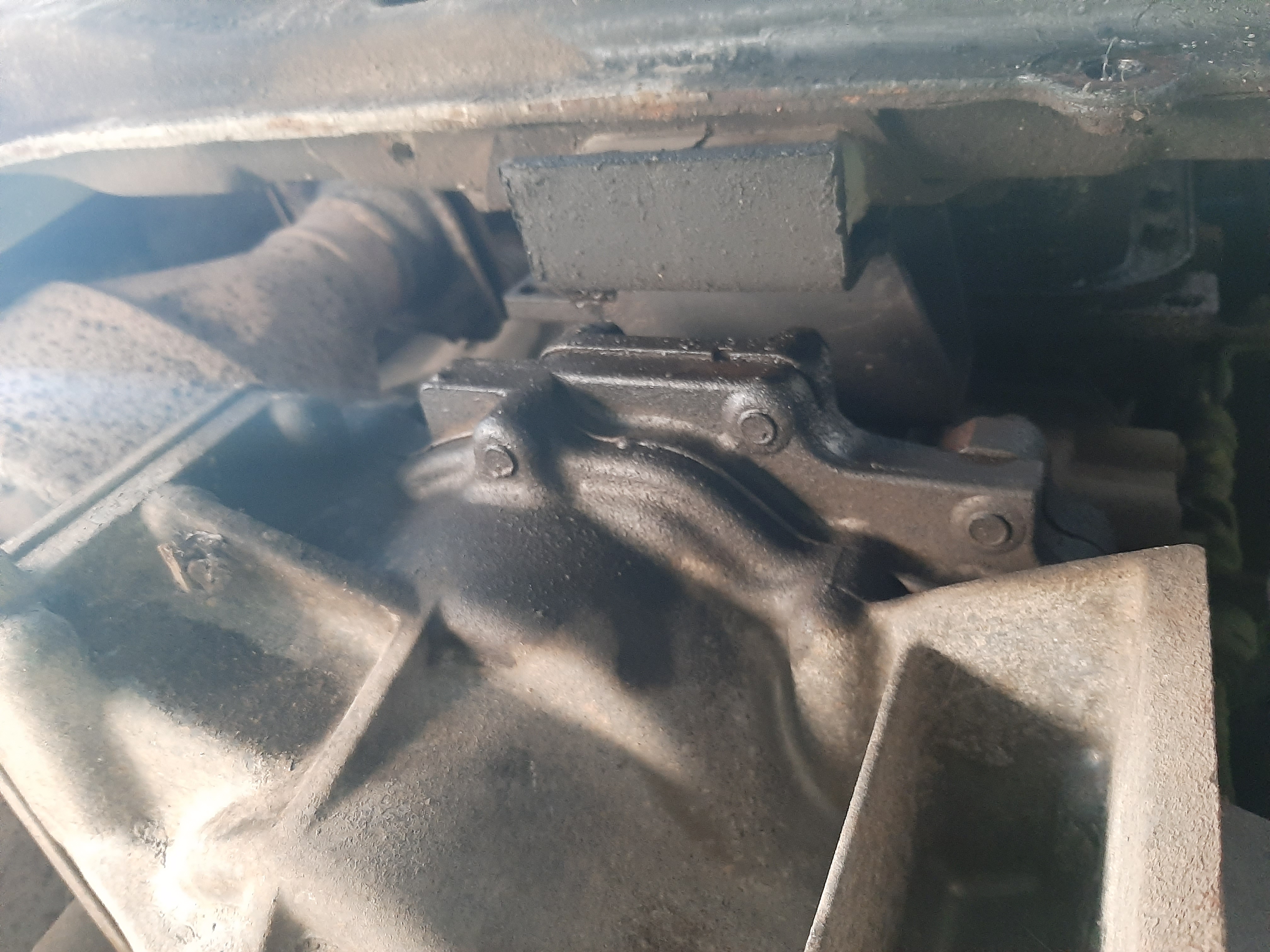

У меня не ясно, толи это раздатка. Толи кидает масло с потдона акпп. Сегодня ставил кардан и заливал масло в раздатку. Проверил отверстие за которое тут ребята говорили. Чистил тонкой проволокой. Высыпается грязь сухая. Масла вроде как нет. Но потеет именно на стыке раздатки и акпп. И судя по свежему герметику. Прежний хозяин раздатку снимал. Возможно на стык попадает масло с птдона акпп. Не как руки не дойдут. Тоже надо сопли устранить. На все не хватает времени. А делать надо.

Ну АТФка и просто траннсмисионка различаются как по цвету так и запаху. да и лить может с верху через крышку( что чаще встречается)

алексей - Маленький Мук писал(а): да и лить может с верху через крышку( что чаще встречается)
Через какую крышку?

крышка кулисы. либо она течет( сидит на прокладке с герметиком или рваный пыльник на самой ручке. можно даж из под брюха посмотреть, идут ли масленые следы с верху. если да то снять тунель и переклеить крышку :)

отмой там все бензином и подушку и балку да и саму раздатку, покатайся мож и увидишь будет потеть по новой или эт просто натеки апосля замен сальников . тут на меди человек тож боролся с течкой сальника переднего кардана а оказалось текла именно крышка и в низ стекало :)

алексей - Маленький Мук писал(а): крышка кулисы.
А понял тебя. Полезу шприцевать задний кардан, посмотрю .
