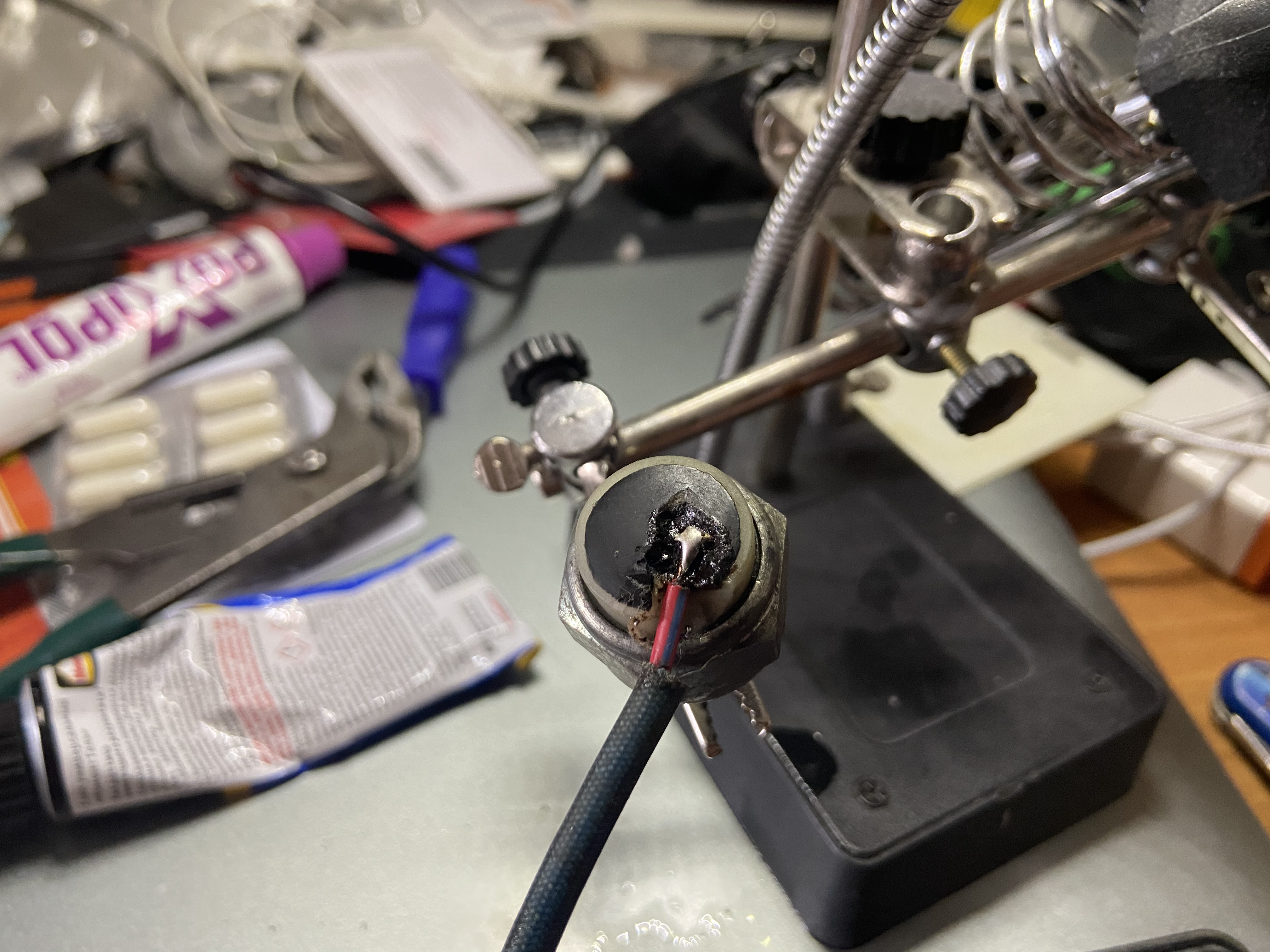

Там еще датчики, из них провода выпрыгивают, как тараканы. Люди эпоксидку снимают с них нагревом, потом провод припаивают и заливают опять...

раздатку awd нельзя вскрыть на автомобиле... подтверждаю
Где?dmvarlamov писал(а): ↑ Dimix, у тебя ж два провода должно быть??
нет, все одноконтактныеdmvarlamov писал(а): ↑ На спортах они ж двухпроводные?
