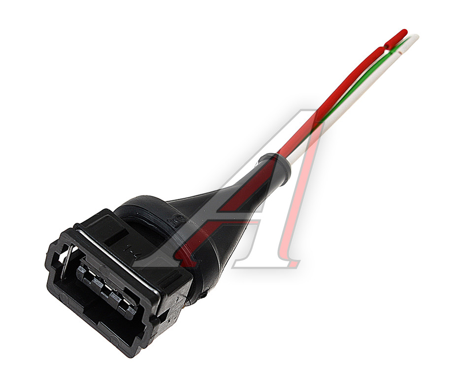

А как обычно восстанавливают проводку, если провод испортился прямо возле обжатой клеммы?
Я временно обжал примерно подходящие контакты, термоусадил и запихнул без разъема. Заказал, конечно, но это все будет небыстро.
Отправлено с моего Redmi Note 6 Pro через Tapatalk

Еще нашел заломы проводки у датчика разряжения, который контролирует открытие геометрии турбины. Если он дурит, или проводка дурит, то турбина тоже передувает, темература растет во ВК и самого ДВС. У меня заломы были, как и везде у самих клемм, т.е. их надо было переобжимать. Оригинальный разъем, как вы понимаете, не найти, но идеально подходит "разъем датчика холла 2108" за 70 руб. Плюсом там используются обычные советские клеммы, которых навалом в любых автомагазинах. Вторым плюсом - резиновый кожух, который не дает проводам заламываться.Редкий случай, когда что-то отечественное удобнее и лучше импортного аналога. Клеммы в другие разъемы (датчик температуры ВК, клапана, ЕГР, датчик темп ДВС) подбирал просто подбором, какой из разъема не вываливается.
Почему у нас почти нигде нельзя купить клеммы, разъемы, нормальные автопровода? Колхозим проводку как придется, потом удивляемся, почему ничего не едет или все сгорело?
