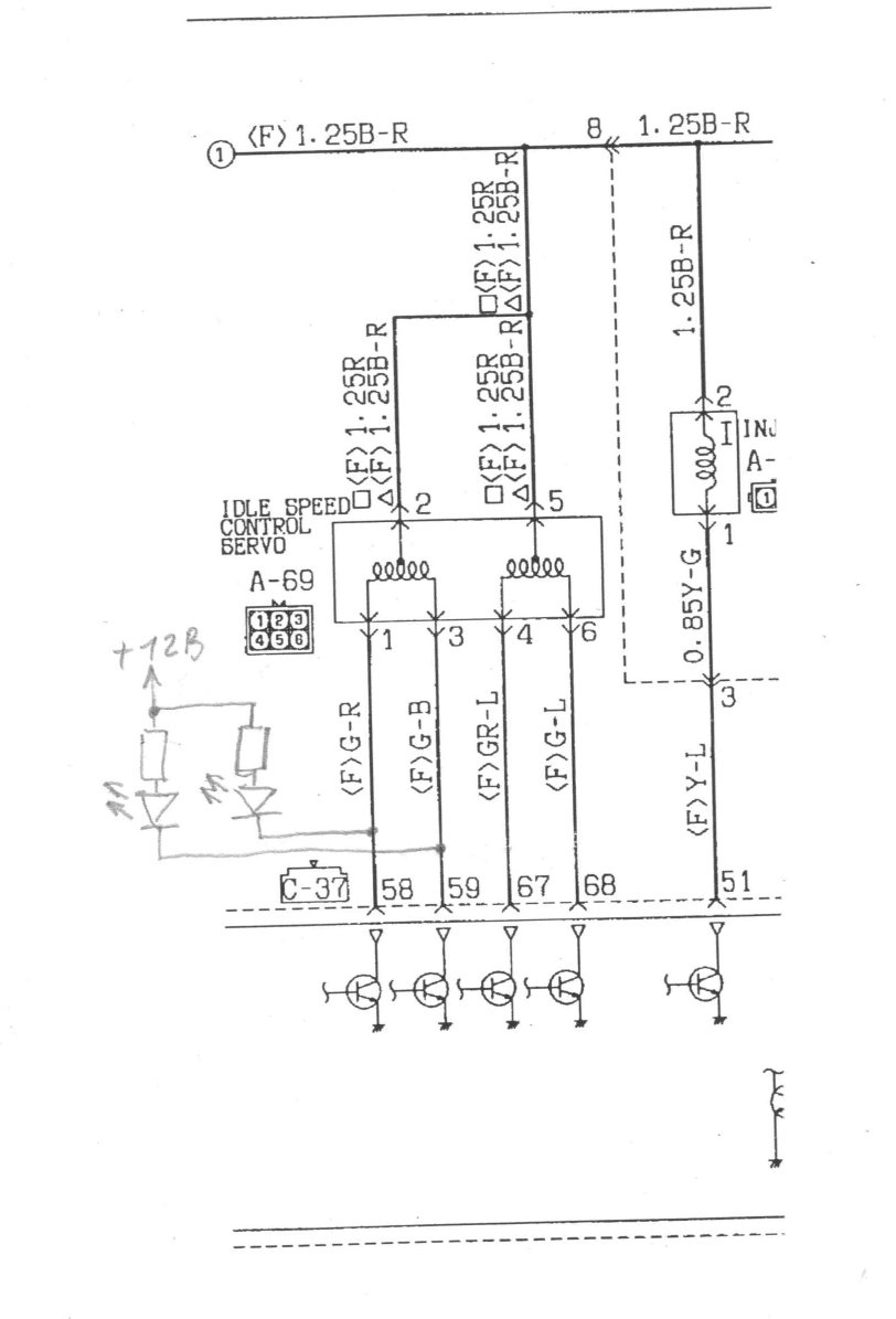

victork писал(а): Но пару проводков со светодиодами и резисторами спаять и припаять сумею.
О, это уже хорошо! Раз даже соображаешь, что к светодиодам резисторы нужны :)

Тут тебе на выбор- можешь соорудить этот индикатор на четырёх светодиодах с резисторами и проверить все выходы разом вот по такой схеме. Номинал резисторов любой в пределах 1 - 20 кОм .
Я подрисовал только два светодиода, на остальные каналы нужно сделать тоже самое:
В этом варианте картина перемаргивания СД будет примерно вот такая:
https://www.youtube.com/watch?v=IqLg5lf ... e=youtu.be
Это с другой машины, но разницы особой нет.
В общем логика такая, что когда машина работает на ХХ, светодиоды могут гореть/не гореть как попало постоянно, но могут медленно как-то переключаться.
Но при нажатии на газ все каналы должны заморгать. Если какие-то из каналов во время прогазовки
молчат или наоборот, как горели так и горят и не моргают, то они дохлые.
Либо ты можешь не делать так громоздко, а собрать пробник на одном светодиоде с резистором и по очереди подключаться ко всем каналам по очереди и наблюдать картину на прогазовках.
Ну, а уж потом, всё-таки придётся по плате полазить, но уже по конкретным каналам, вычисляя дохллые микросхемы.

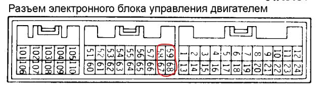

Возьми тестер, поставь его на нижний предел по Омам (допустим 200 Ом или 100 Ом), один конец цепляешь на требуемый вывод разъёма, вторым - проходишься по 1 и 7 выводам всех микросхем.
Суть такая, что если ты видишь только один из десяти выводов, показывающий ноль Ом, а остальные- что угодно, но не ноль, значит это он.
Так и вычислишь дохлые микросхемы.
Кстати, ты с выводами разъёма С-37 разобрался, вопросов нет, откуда и как их считать?

dvm99 писал(а): Кстати, ты с выводами разъёма С-37 разобрался, вопросов нет, откуда и как их считать?
проще пареной репы.
