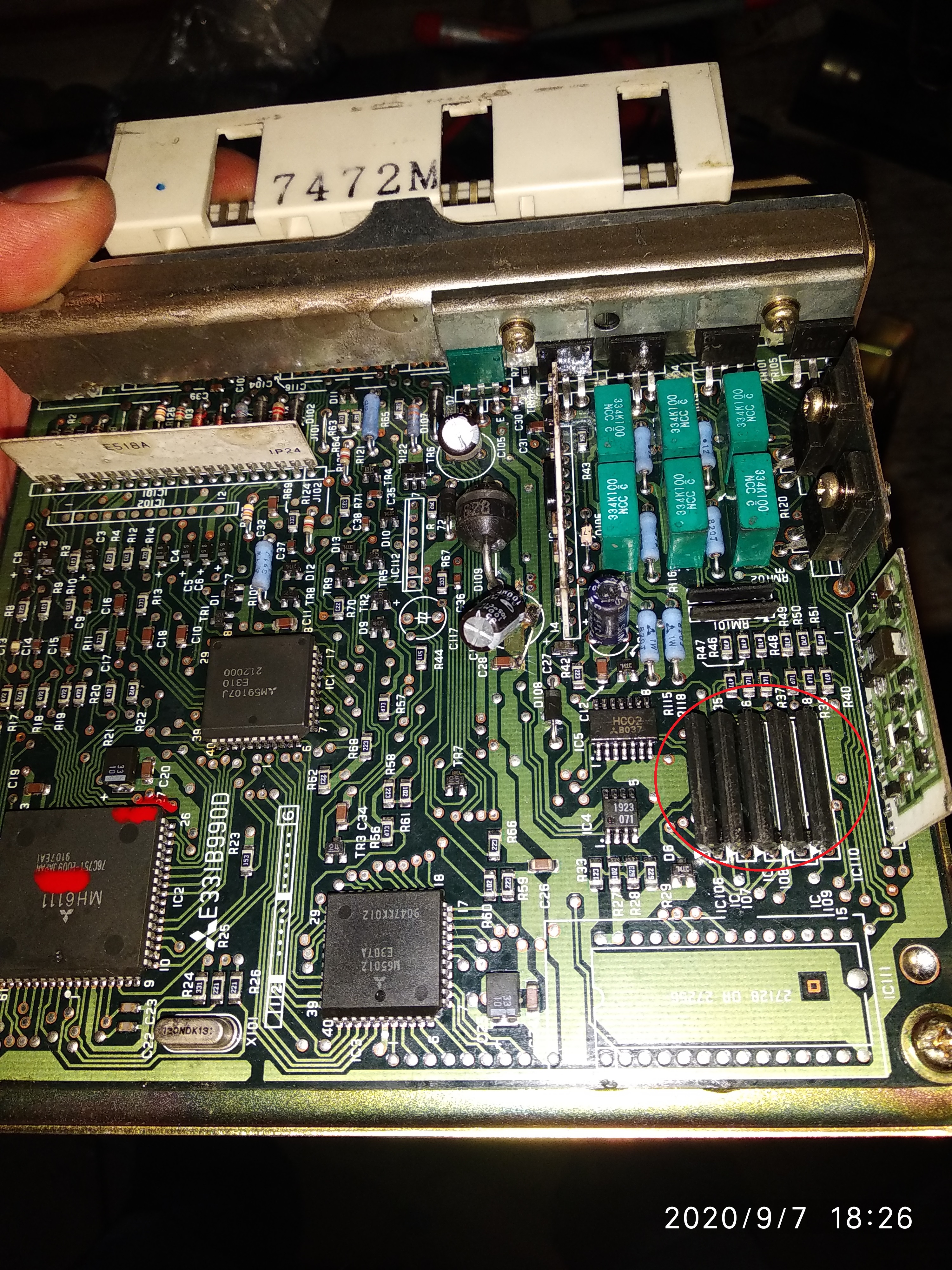

Карбафос писал(а): выпаивайте ключ-драйвер хх и меняйте его. средний в грядке из пяти штук на плате.
Что за ключ драйвер и где он находится ?
Pajero 2 91г.,v43, 6g72, мех., SuperSelect, 33BFG ALL/Terrain
dvm99
Сообщения: 22740
Двигатель:: 6G72, 12клап.,
Откуда: Свердловская обл.
Благодарил (а): 774 раза
Поблагодарили: 1115 раз
Дроссельная заслонка. И куда дальше двигатся?
Сообщение dvm99 »
victork писал(а): Что за ключ драйвер и где он находится ?
Грядка вот эта (обозначил красным)
Но, пардоньте!
В каждой микросхеме по два ключа. В этой "грядке" 5 микросхем, следовательно, всего 10 ключей. Они используются не только для РХХ, но и для других исполнительных устройств.
Которые из них менять, это надо разбираться по дорожкам платы.
НО!!! Прежде чем менять, надо убедиться, что сигналы не идут к РХХ (при его исправности естественно).
Оно конечно может, что ключ (или ключи) сдох, но надо убедиться на 100%, что проблема именно в ЭБУ!
ЗЫ
Для справки.
Упалить ключи при желании можно, но проблематично. Чаще всего виноват именно сам РХХ или его обвязка (разъёмы, проводка).
Ещё в плате ЭБУ есть так называемые разрывные резисторы, по сути работающие как предохранители (сгорают). Не помню, есть они или нет в цепях РХХ. Если есть, то их надо проверить на обрыв.

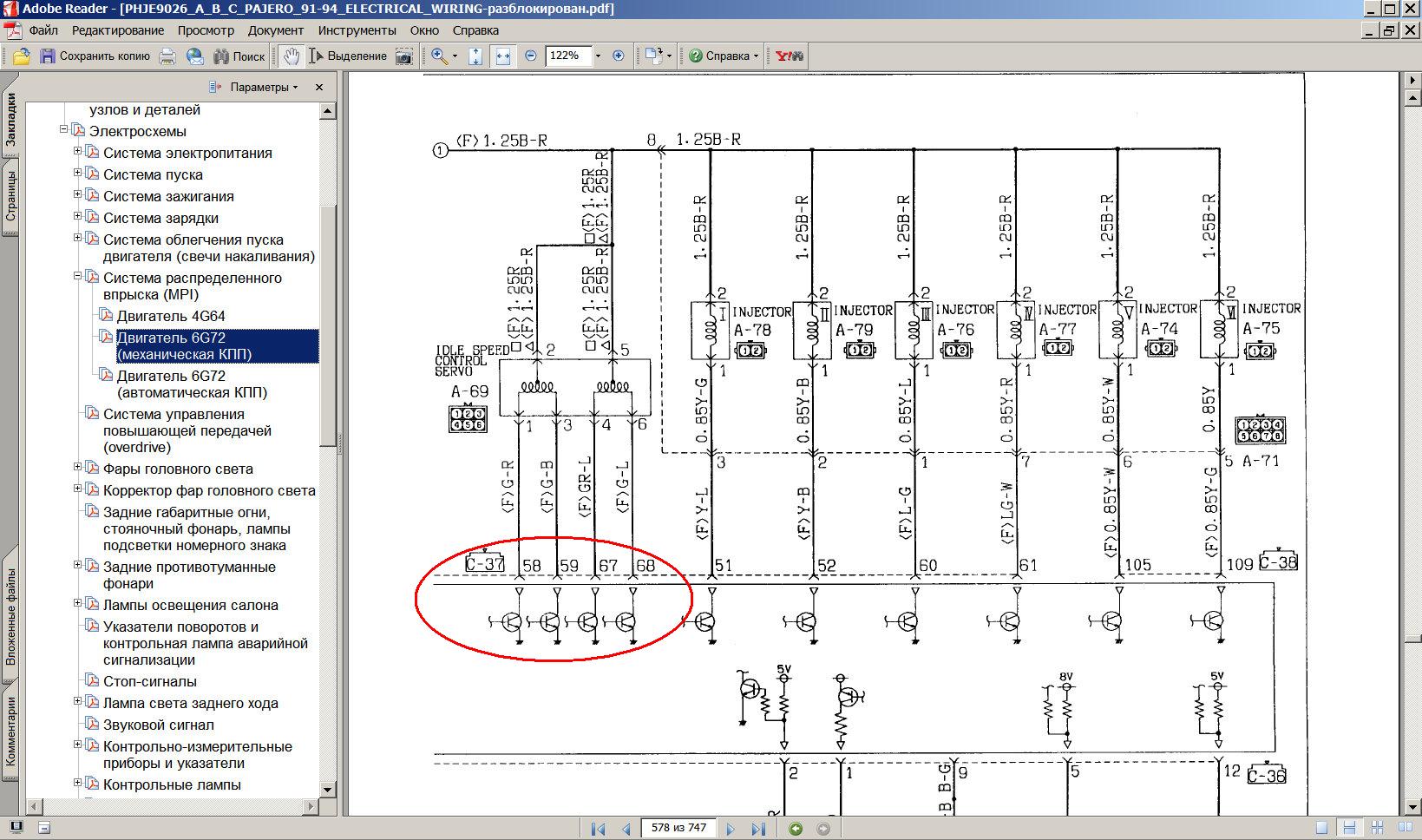

victork писал(а): Как проверить проводку - понятно(глава 13-66).
Вот фрагмент схемы.
Можно прозвонить со стороны ЭБУ на его разъёме и проводку, и разъём, и сам РХХ.
Т.е. прозваниваем с разъёма ЭБУ С-37 (средний по размеру из трёх) отдельно две цепочки контакты 58-59 и 67-68.
Если с контактами запутаешься можно сориентироваться по цвету проводов.
первая цепочка - зелёно-красный / зелёно-чёрный
вторая цепочка - серо-голубой / зелёно-голубой
Массу, естественно, отключи перед прозвонкой!
