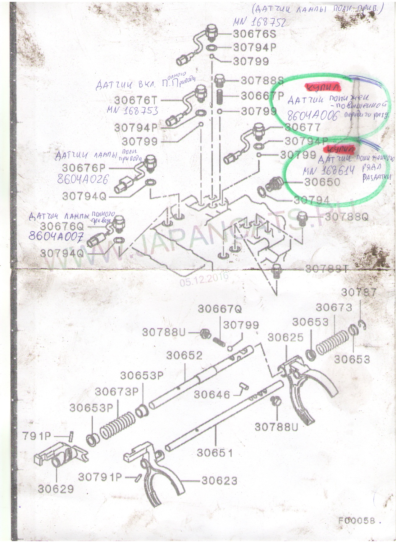

SNOOPER писал(а): И блок наверное межколёсный, а не межосевой.
Имел ввиду датчик блокировки межосевого диференциала. Мигает сигнализация, и подключения соответственно нет. Я так понимаю тоже на РК должен быть?
LightWriter
Сообщения: 1056
Зарегистрирован: 24 авг 2010, 11:27
Мой автомобиль(и):: NMPS 2010 4D56 5M/T
Откуда: ЮАО
Благодарил (а): 130 раз
Поблагодарили: 136 раз
Мигает передний привод при включении 4H
Сообщение LightWriter »
Вот еще раз полезная картинка)
Митяй. Алкомракобес. NMPS 2,5 4D56, 5 MT, Mickey Thompson Baja Claw TTC 33", бодик 4 см, подвеска Oldman Emu, сапунищщи, передний бампер ARB, задний - самовар, Warn Tabor 12000, Hi-Lift Jack HL-605, LightForce, багажник-самовар :)
Сообщения: 57477
Поблагодарили: 4803 раза
Датчики естественно на РК.
НООООО
На нашей раздатке переключение режимов ЧИСТО МЕХАНИЧЕСКОЕ.
Датчики ТОЛЬКО для индикации.
Переключение режимов должно происходить в любом случае.
Если нет переключения, то это МЕХАНИЧЕСКАЯ неисправность. Датчики к этому отношения не имеют.
За исключением:
Если лазили выкручивали датчики и насыпали под них грязи, или не установили кольца и датчик клинит вилку.
Во всех остальных случаях все режимы работают штатно.
Сообщение maksg21 »
SNOOPER писал(а): Физически он будет работать при любом раскладе.
А вот задний блок, только при исправной сигнализации.
Только при исправной сигнализации чего?Только ПП или ПП и межосевой блокировки.Понимаю, что и того и другого.У меня ПП как включался так и включается, плюс норм теперь сигнализирует,межосевая лампа квадратная моргает и ЗД вообще не выходит на приборную панель и соответственно не подключается.НО, понять подключается межосевой диференциал или нет, нет возможности.Пониженная дальше включается.Ведь если датчик тупит или проводка, то ЗД не подключится,и чтоб понять,включилась блокировка межосевого или нет как вообще?Отсюда вопрос куда смотреть?
Сообщения: 57477
При исправной сигнализации межосевой блокировки.
Проверяйте почему моргает индикация, устраняйте, и будет задний блок.
Сообщение alekslans »
Ребят, подскажите! Сегодня заметил что начала мигать на табло индикация состояния блокировок. То загорится, то потухнет лампы индикации при любом положении рычага раздатки. По ощущению передок реагирует адекватно, т.е. подключается и отключается, похоже на то, что где-то что-то не контачит. Куда копать?
Сообщение sn1 »
alekslans писал(а): Ребят, подскажите!
Попереключай до пониженной и обратно. Это контакты или сами датчики. Если не поможет, вероятно менять датчики на раздатка.
После работы поехал, вообще перестало мигать, но показывает включение полного привода желтая лампа по центру и блокировка заднего дифа при включении онного. Зелёные ни хрена не горят. Где визуально находится этот датчик, понимаю что на раздатке, но какой...?
Сообщение sn1 »
alekslans писал(а): Где визуально находится этот датчик, понимаю что на раздатке, но какой...?
Попереключай до пониженной и обратно несколько раз, всё пройдет.
Лодку с прицепом раз в неделю на пониженной вытаскиваю со слипа, т.е. понижайкой пользуюсь регулярно и тут на тебе. Действительно передёрнул ::-D: и с первого переключения индикация включилась. Какой-то датчик видимо начал моросить, но опять же, какой? На раздатке их как я понял 3шт.
alekslans писал(а): Лодку с прицепом раз в неделю на пониженной вытаскиваю со слипа, т.е. понижайкой пользуюсь регулярно и тут на тебе. Действительно передёрнул ::-D: и с первого переключения индикация включилась. Какой-то датчик видимо начал моросить, но опять же, какой? На раздатке их как я понял 3шт.
Их не три, а ПЯТЬ.
За индикацию отвечает H/L
SNOOPER писал(а): За индикацию отвечает H/L
Вот теперь внятно и понятно, как говорится картина маслом. А то кому-то 20 лет под псу хвост...
Сообщение Fidoshnik »
Недавно тоже замигал кирпич межосевой при ее включении. Опытным путем было выяснено, что требуется замена датчика 30676Q на обозначенной выше схеме. Номер для поиска - 8604A007
Сообщение BorisMan »
У меня мигать начало когда машине два года было в далеком 2015 году, но случалось это редко, передергивание РК помогало. К весне прошлого года светомузыка участилась, практически каждый день... Этой осенью индикация совсем стала выключаться периодически. Несколько лет назад меняли вискомуфту, потом механизм включения передач, может что задели, сломали...
Вопрос к аксакалам: если полностью тухнет индикация трансмиссии, смотреть в датчики (как описано выше) или еще куда?
