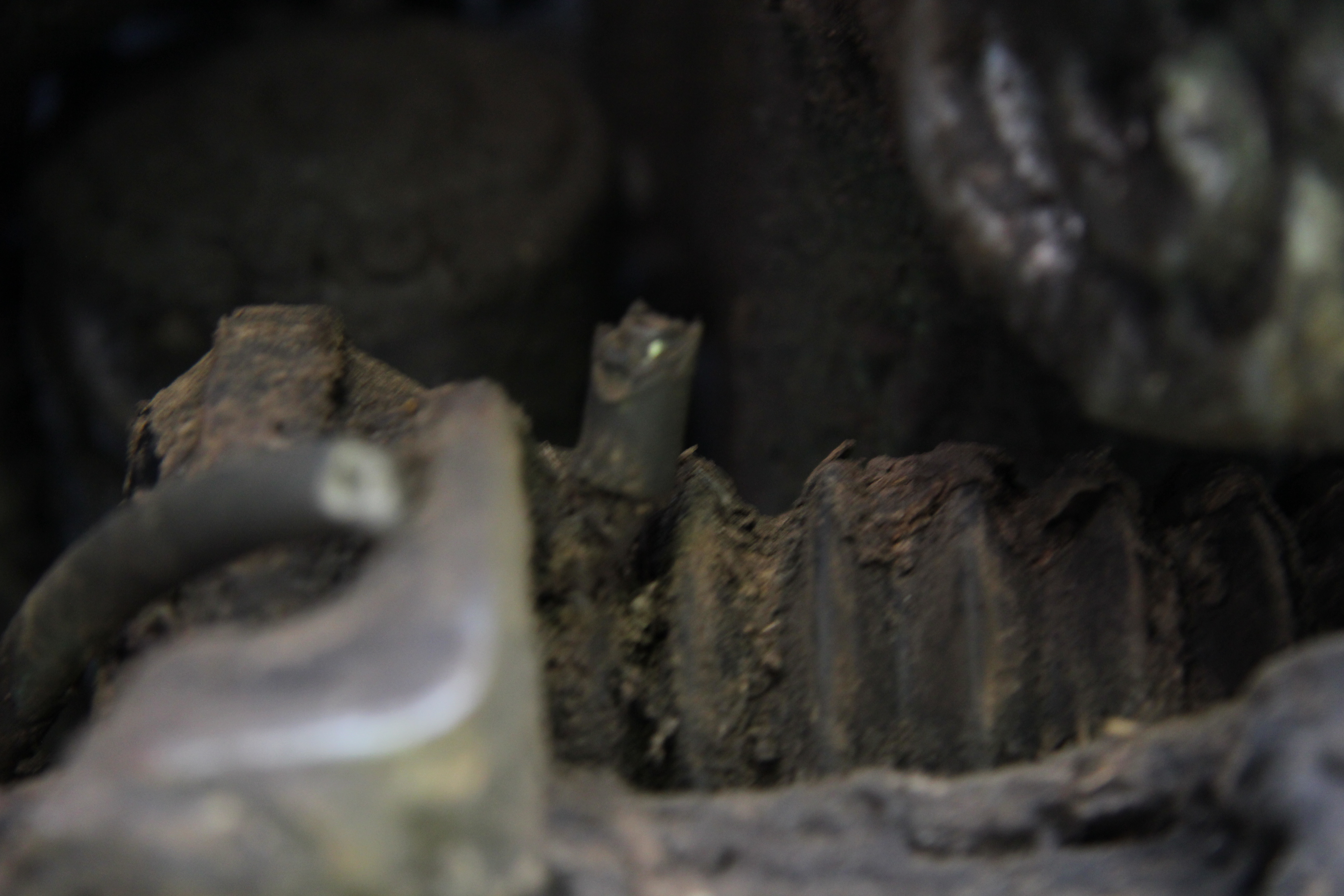

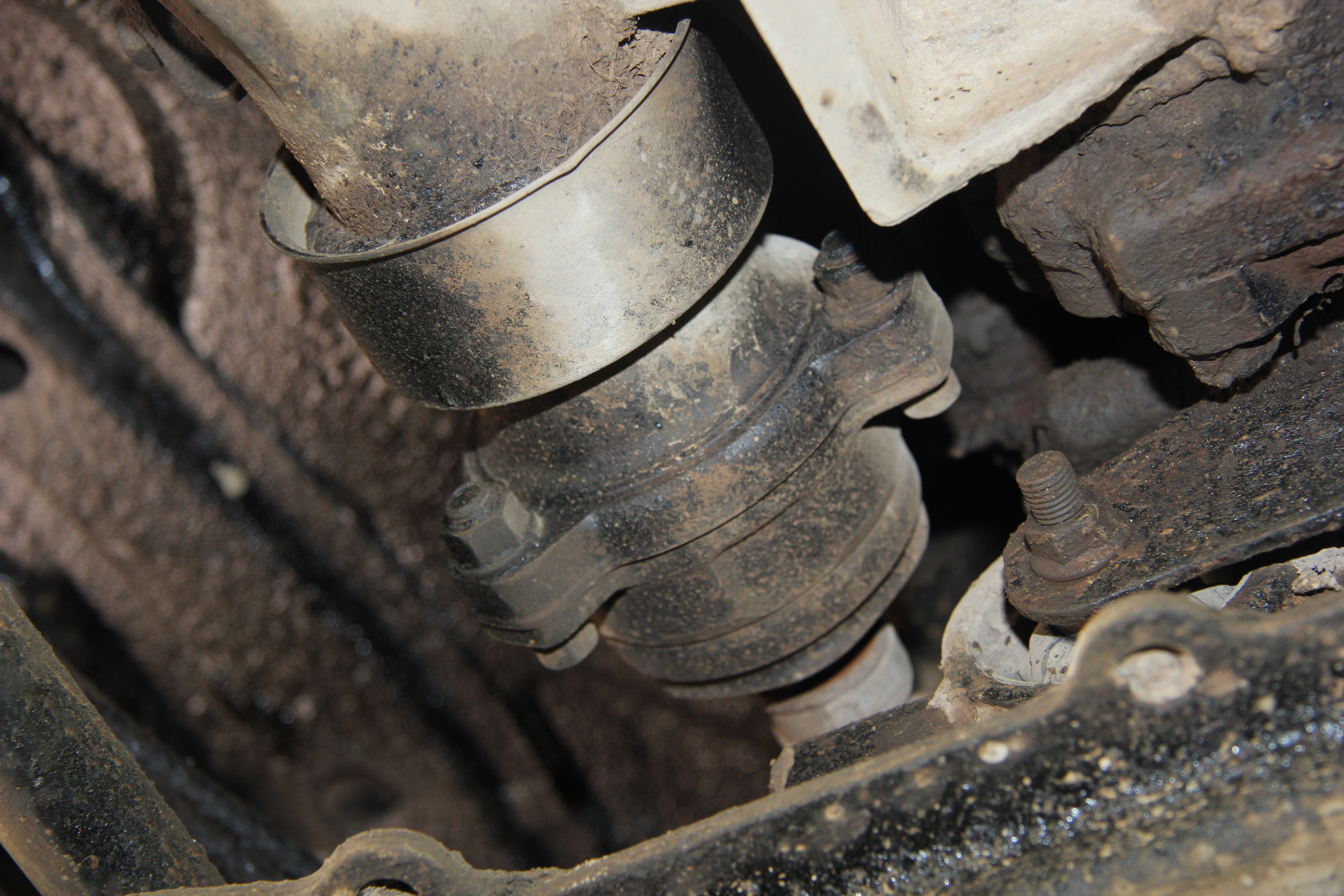

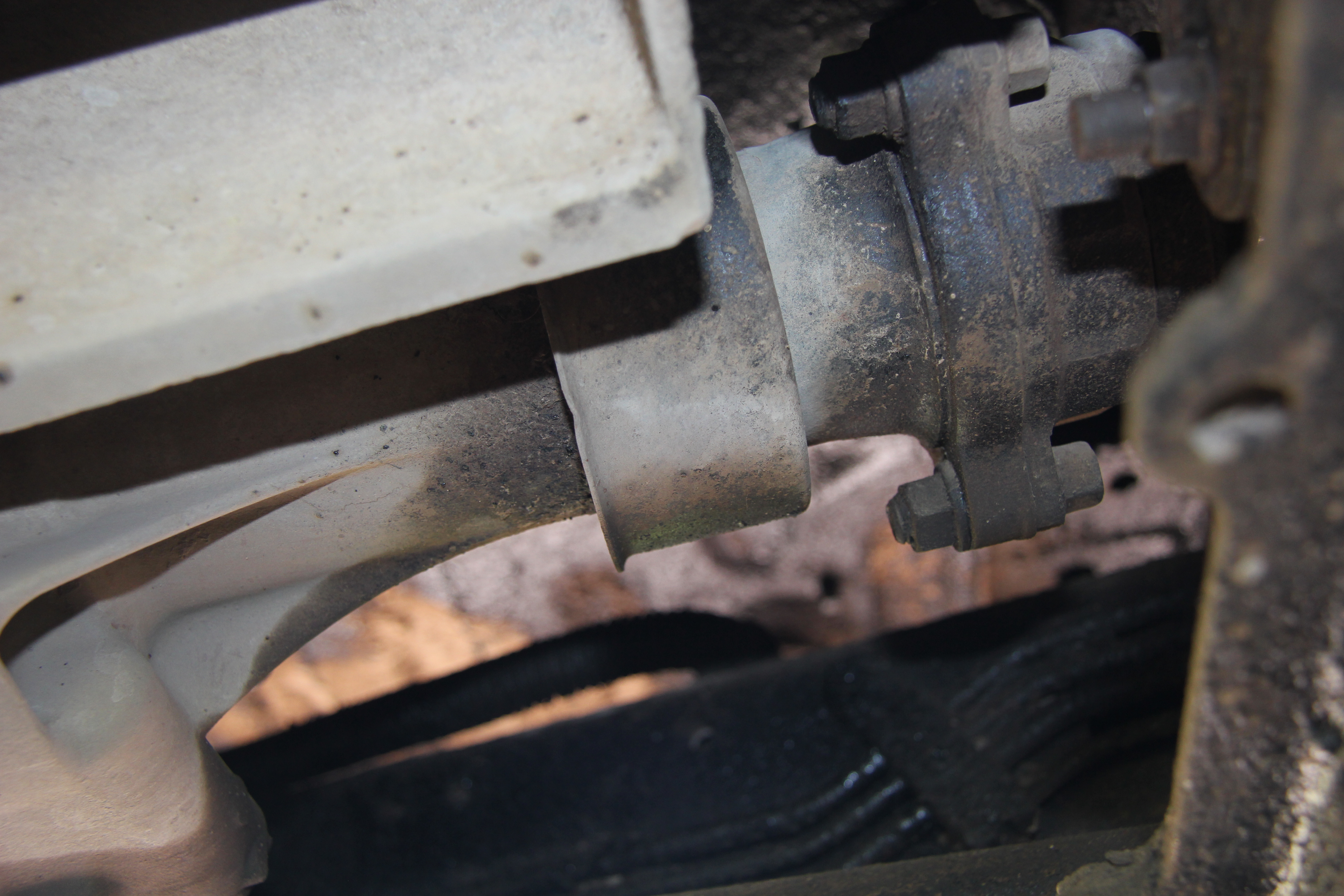

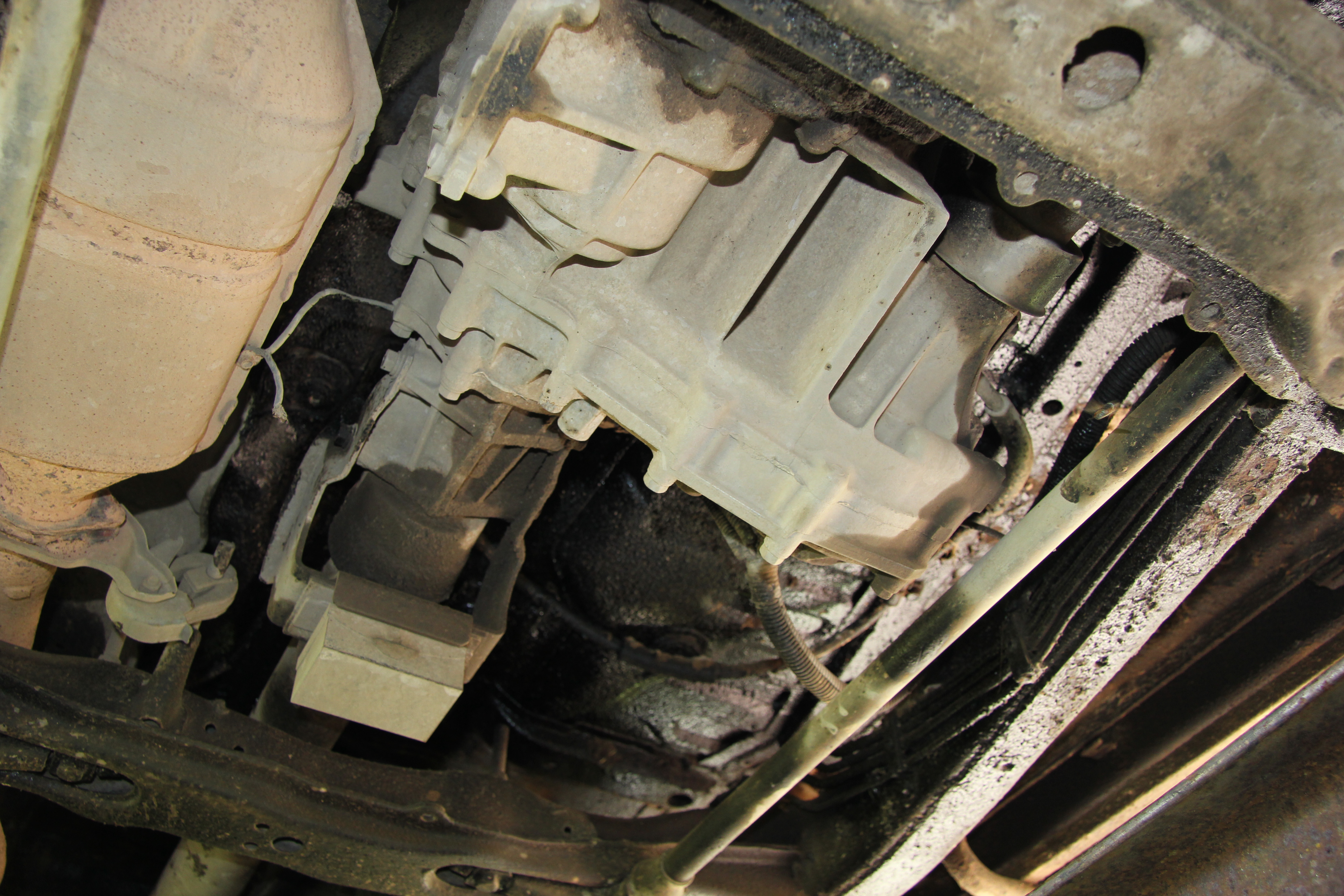

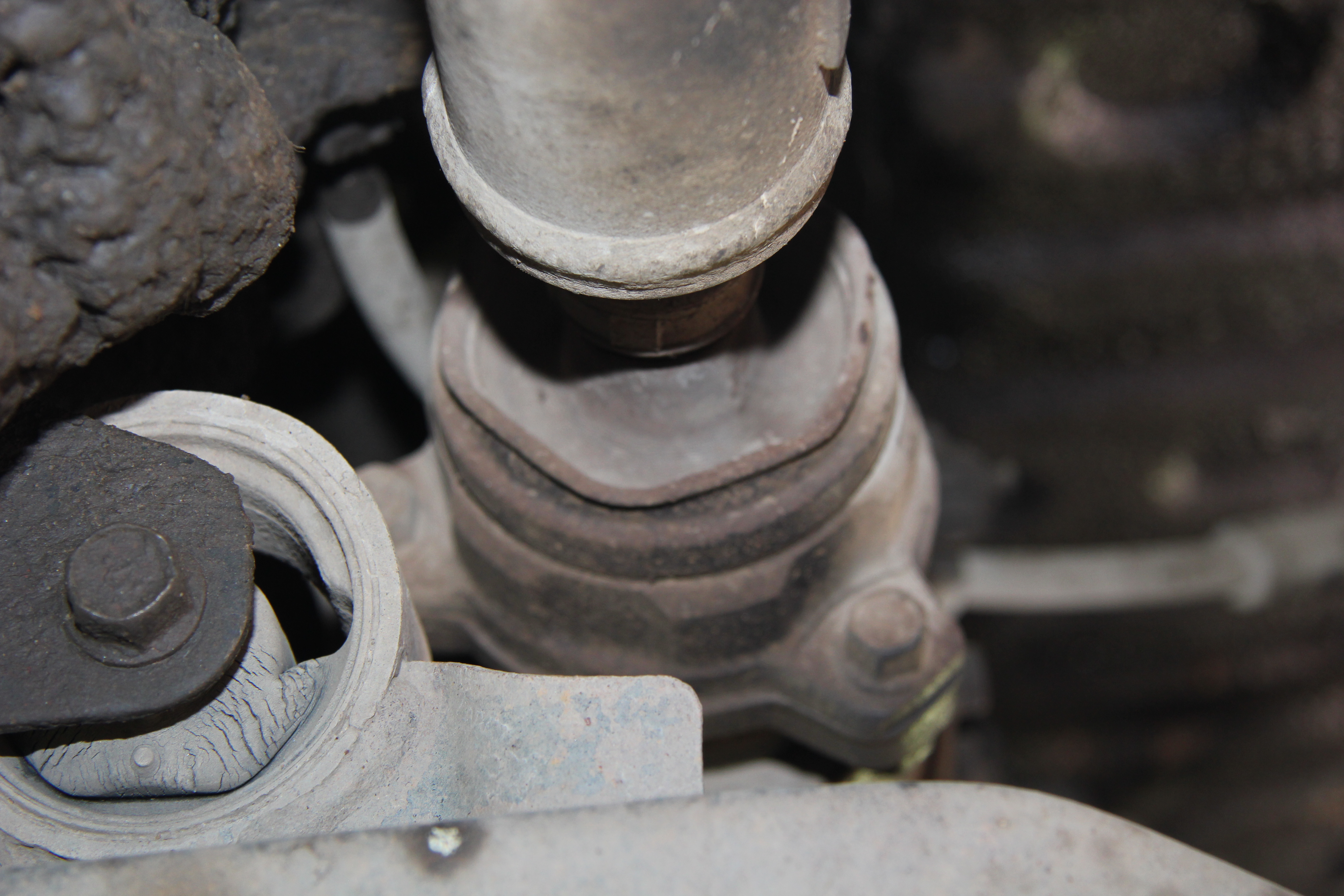

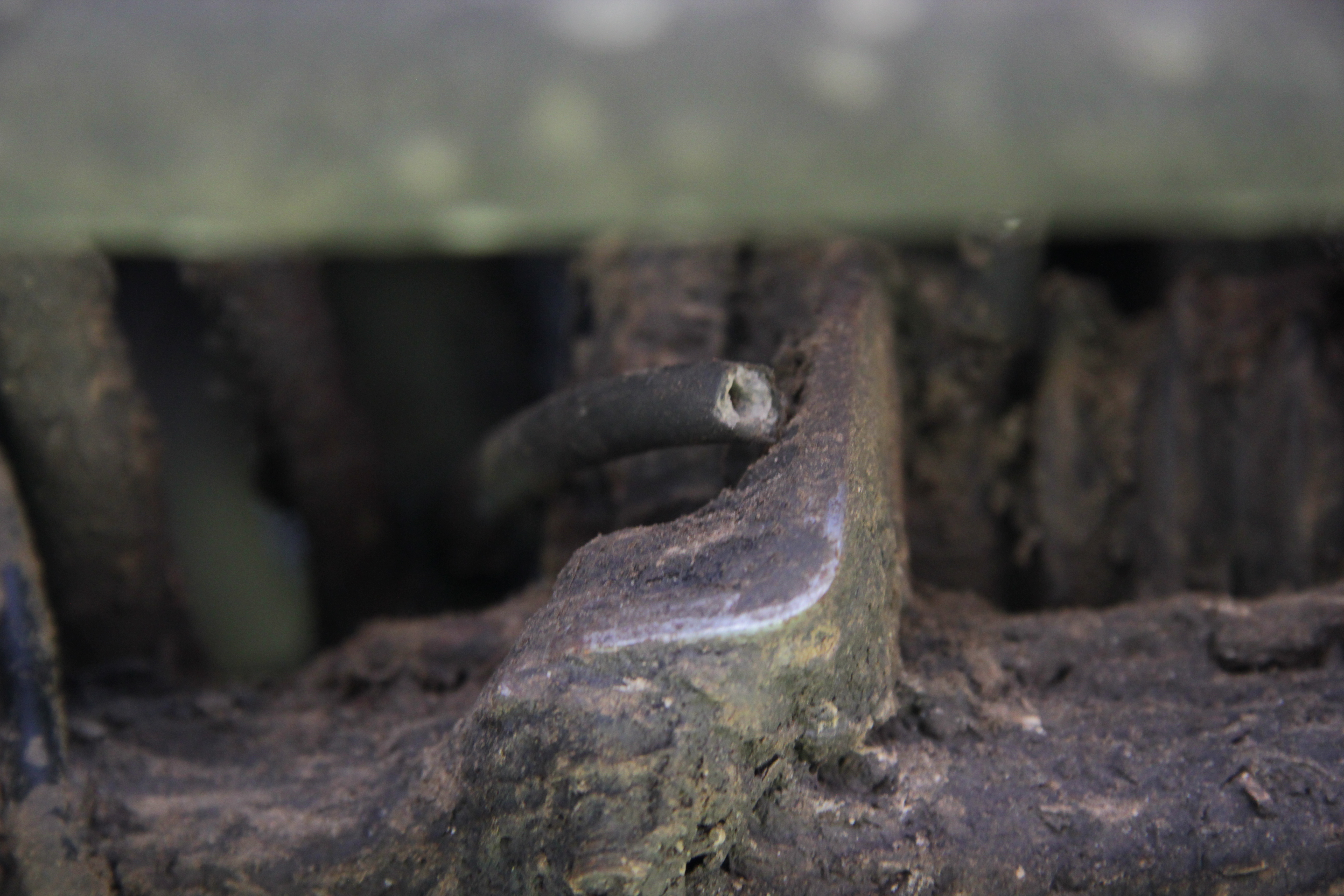

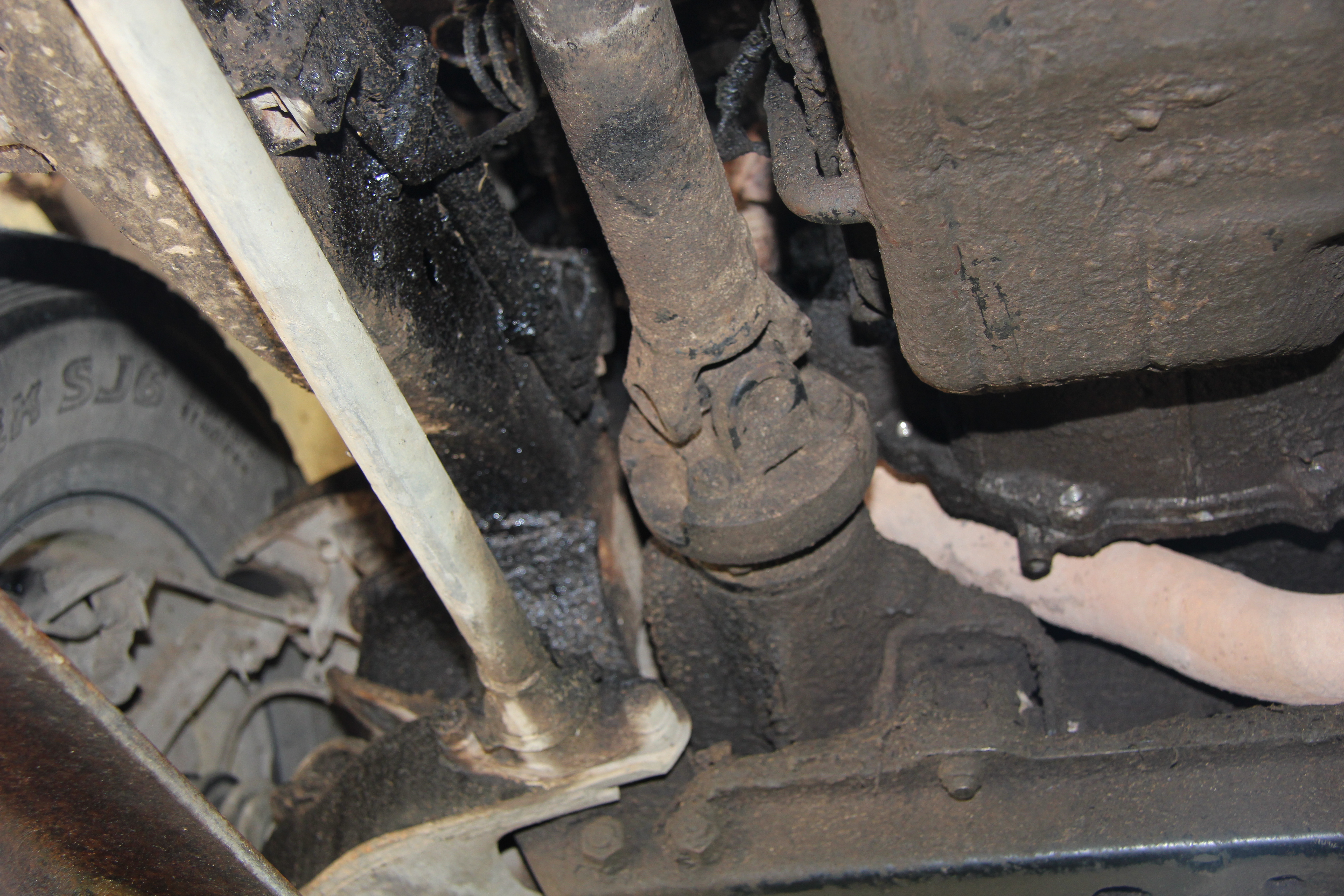

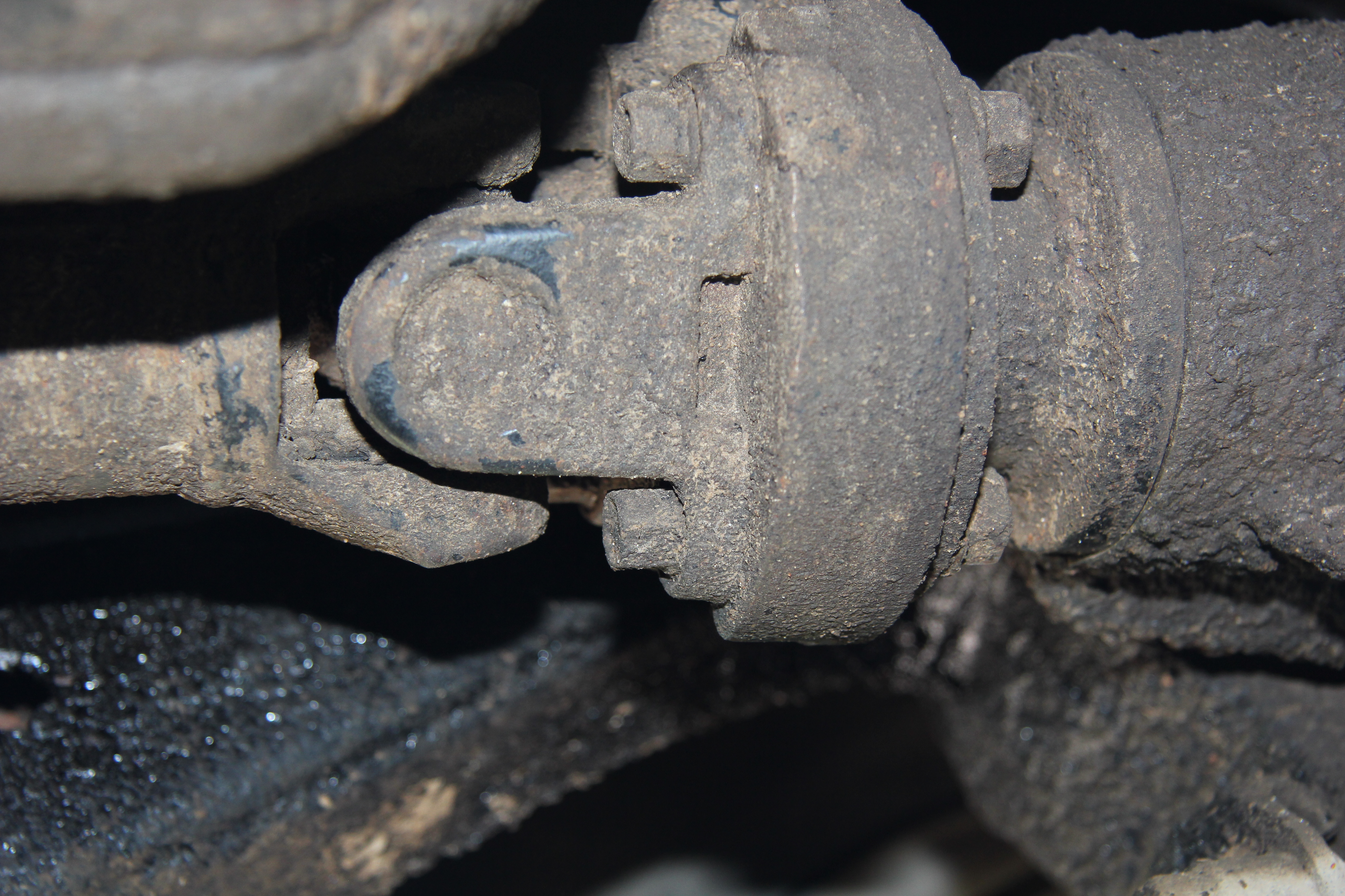

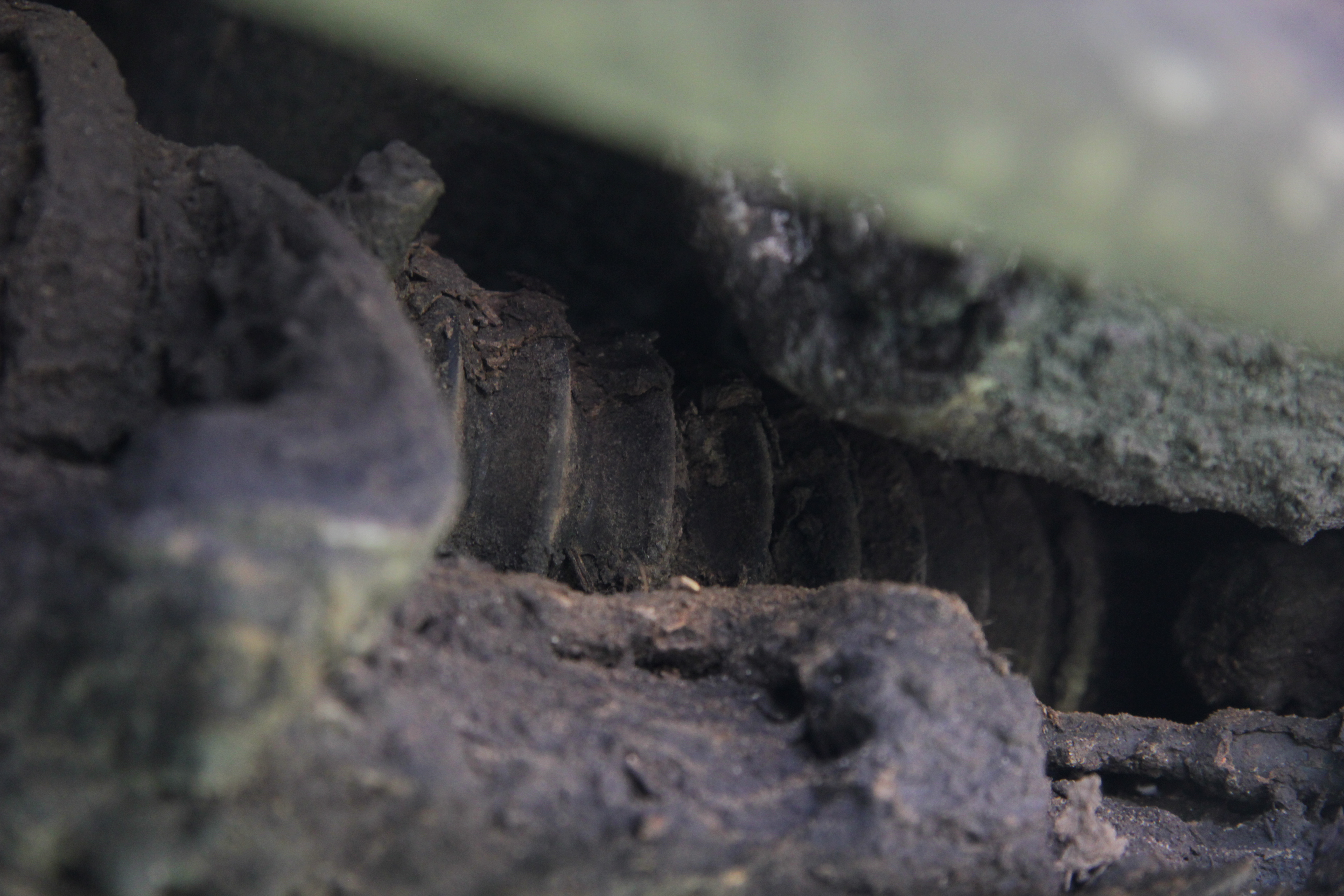

После пристыжения, вытер слезы и поехал по деревне, дабы найти помощников. Через 5 минут, со мной в кабине ехал молодой парень, зятек моего друга, вот он то мне и помог, ну да ладно, теперь о главном!
За фото сразу прошу пардону, как смог. При осмотре, на мосту оказался тот резиновый хобот с трубками, о котором меня спрашивали, да- он есть! К нему подходят тонкие резиновые шланги, которые как я понял оторваны, по крайней мере, два висят в воздухе около этого хобота, один в действии. Надеюсь сейчас вы мне точно подскажете правильное решение по подбору кардана?! И как я понимаю, трубочки нужно заменить и поставить на место?!
..А вот хобот на мосту.
..Здесь видно оторванную трубочку!!!

А на предпоследнем фото не дырочка слева на крышке лягушки?

Гремит стучит правая полуось!

lesnik5000 писал(а): А на предпоследнем фото не дырочка слева на крышке лягушки?
Слева я ни чего не вижу.

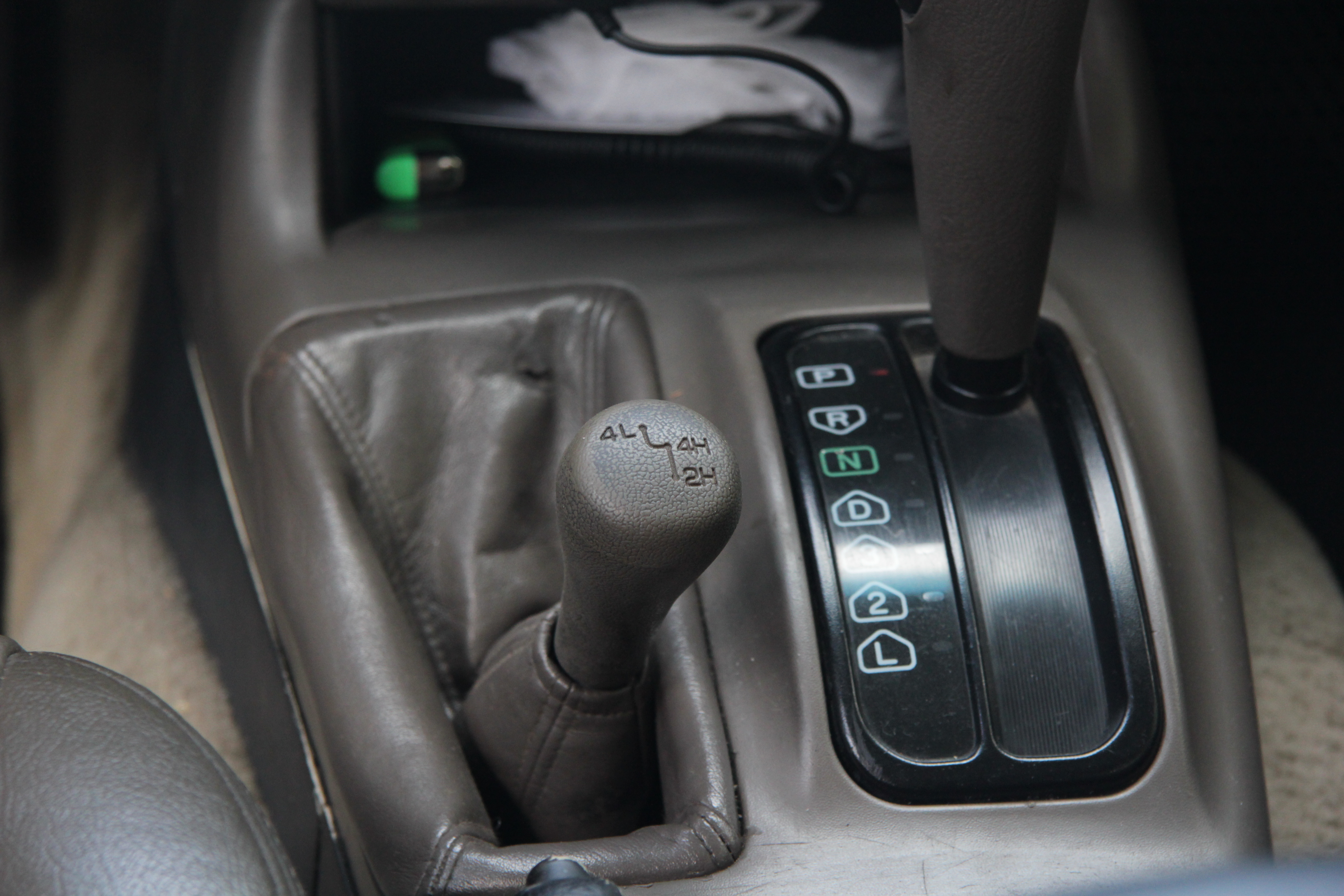

Вспомнил про фото рычага АКПП, вот он.
