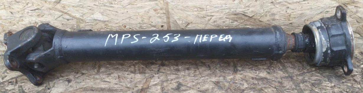

Друзья, как я уже сказал, машина у меня пару дней! Снять кардан для замера, сейчас нет возможности, да и при снятии, на сколько я начитался, выливается масло из раздатки.
Вот фото моего кардана, может так поможет?....

А пыльника на нем нет? Если нет - вполне ясно, что шарниру хана.Юрий Георгиевич писал(а): ↑ Вот фото моего кардана, может так поможет?....

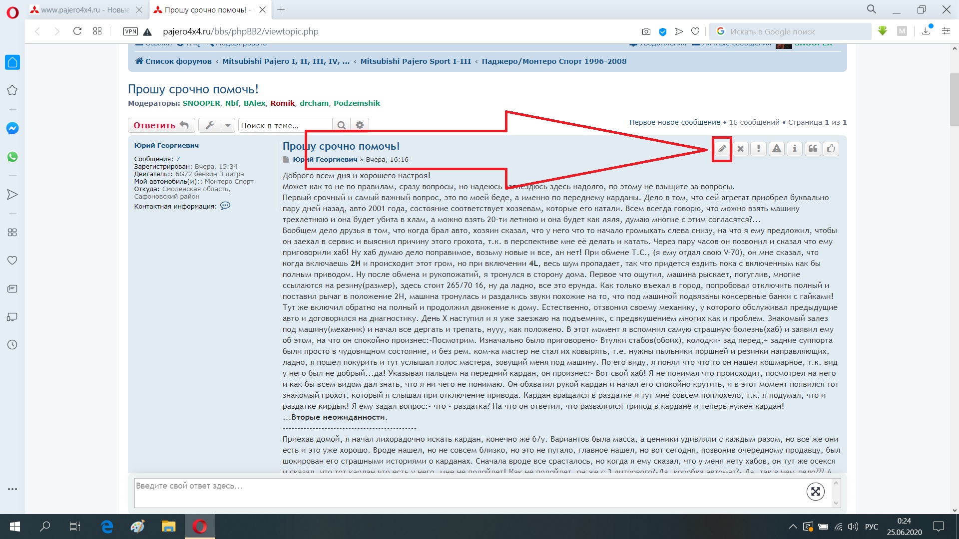

Да можно здесь писать. Вас просят поменять название темы на "Помогите с определением/поиском кардана".
Что джиперу ни дай - все в эндуро превратится.

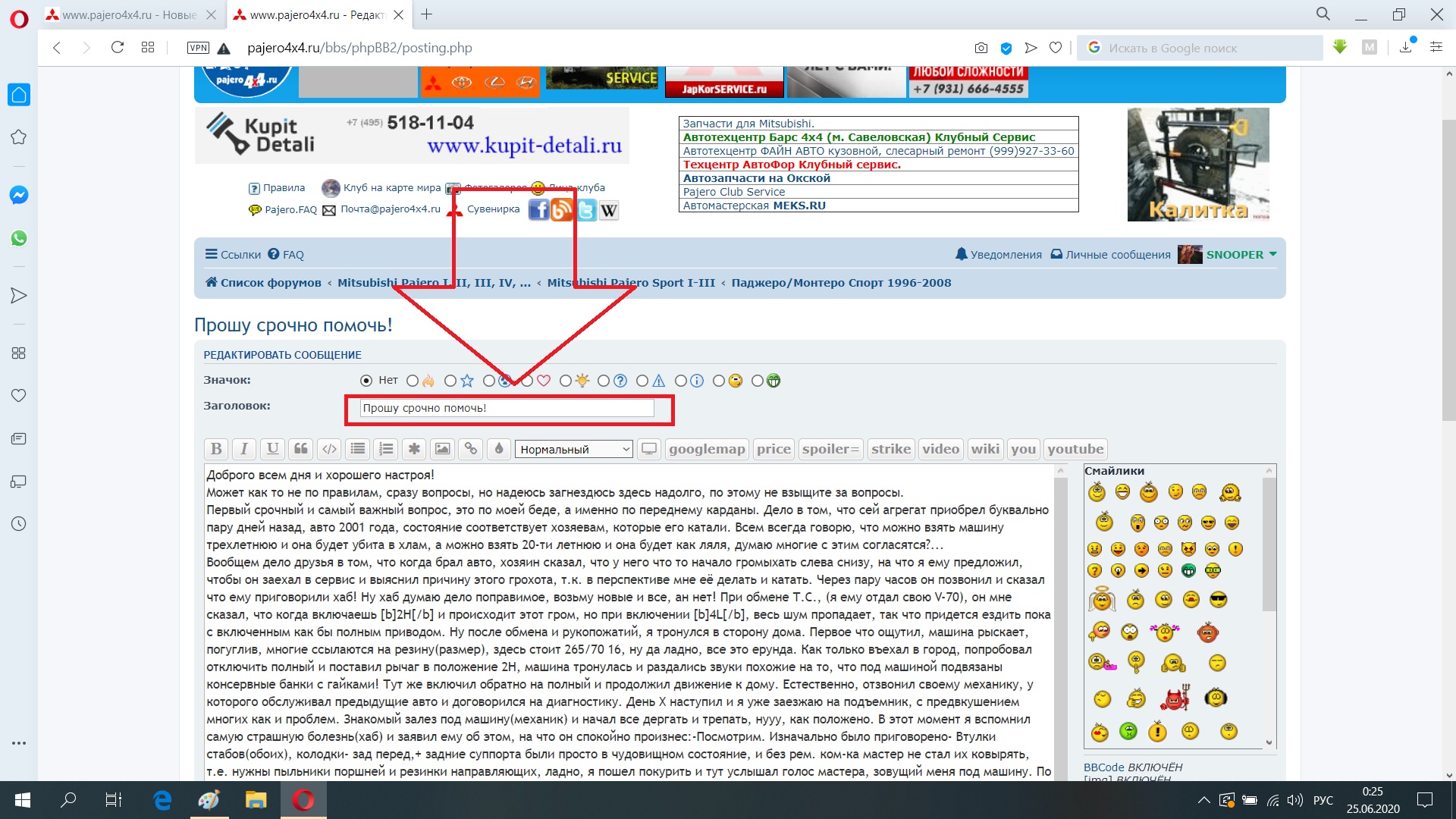

По-моему это редактирование первого сообщения темы. И название я привел примерное, попробуйте сформулировать короче и понятнее. Также рекомендовал бы добавить точную модель авто с годом/комплектацией. Может SNOOPER сможет помочь по вину определить.Юрий Георгиевич писал(а): ↑ Если возможно, подскажите как изменить название, что надо нажимать? Благодарю.

Раз ДваЮрий Георгиевич писал(а): ↑Если возможно, подскажите как изменить название, что надо нажимать? Благодарю.

Благодарю за помощь, исправил.
