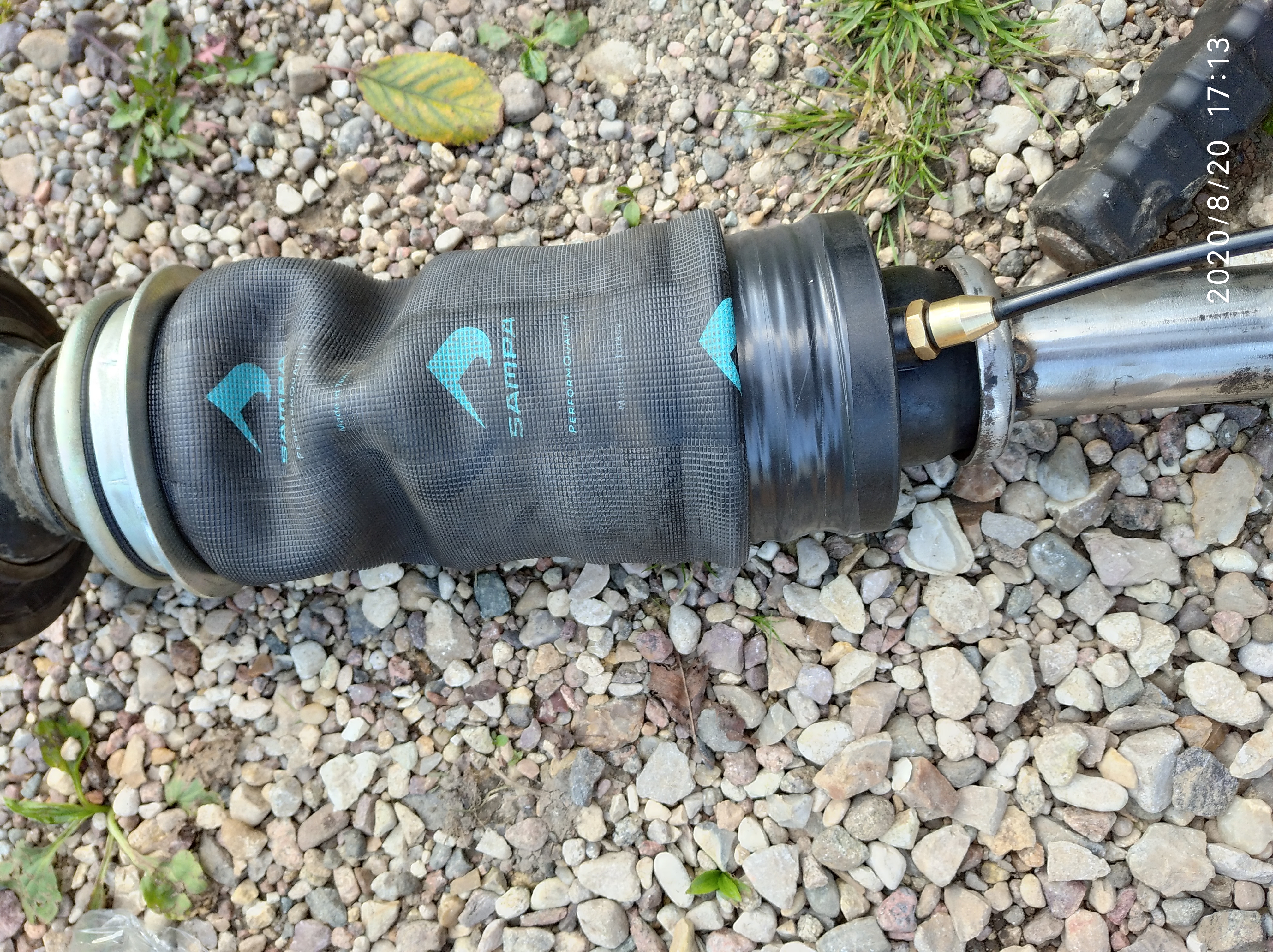

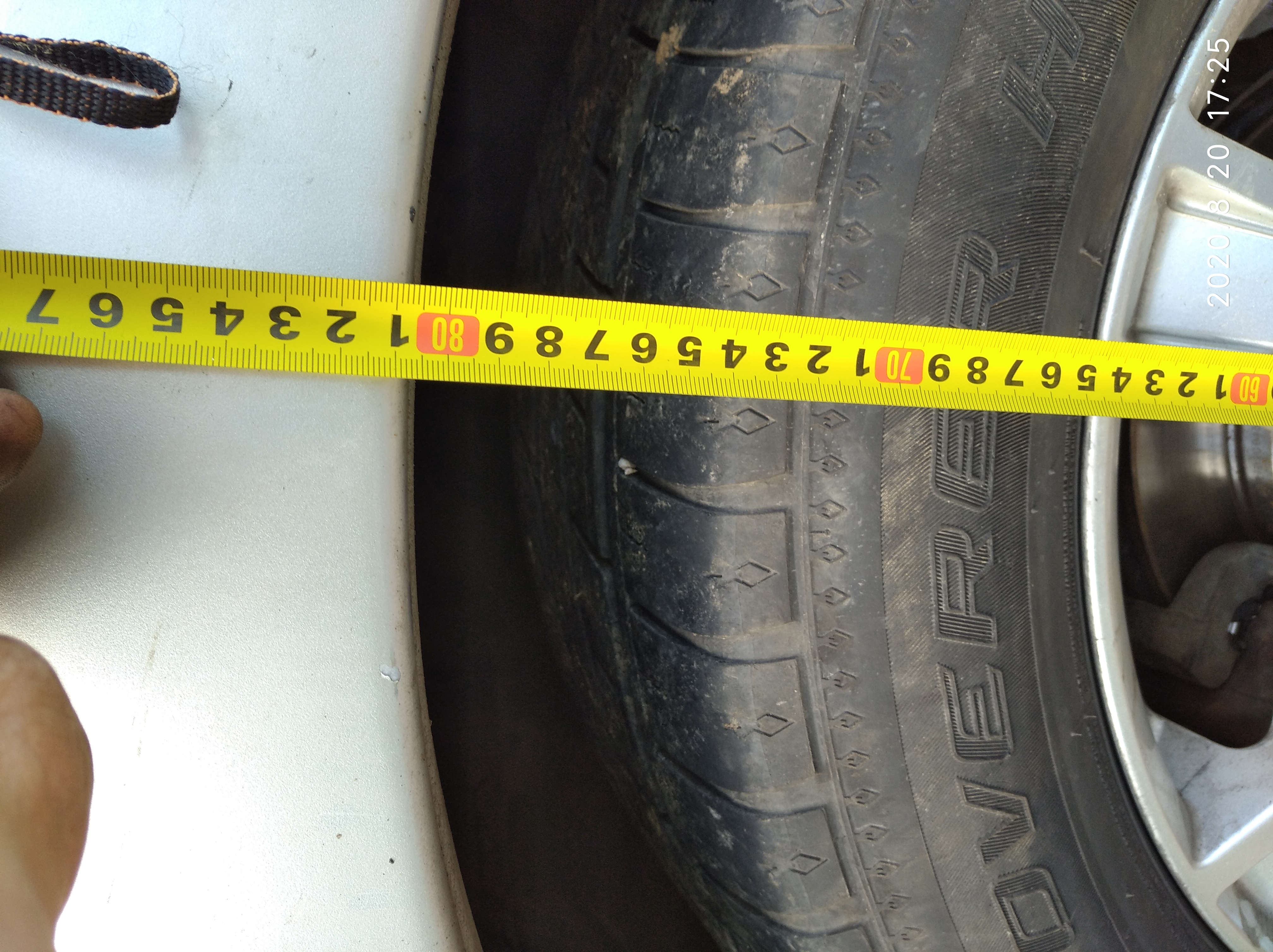

Сообщение Смайлик »
Я не надоел???
Что на данный момент....
Перенос упора подушки по корпусу аморта ни чего не даёт.

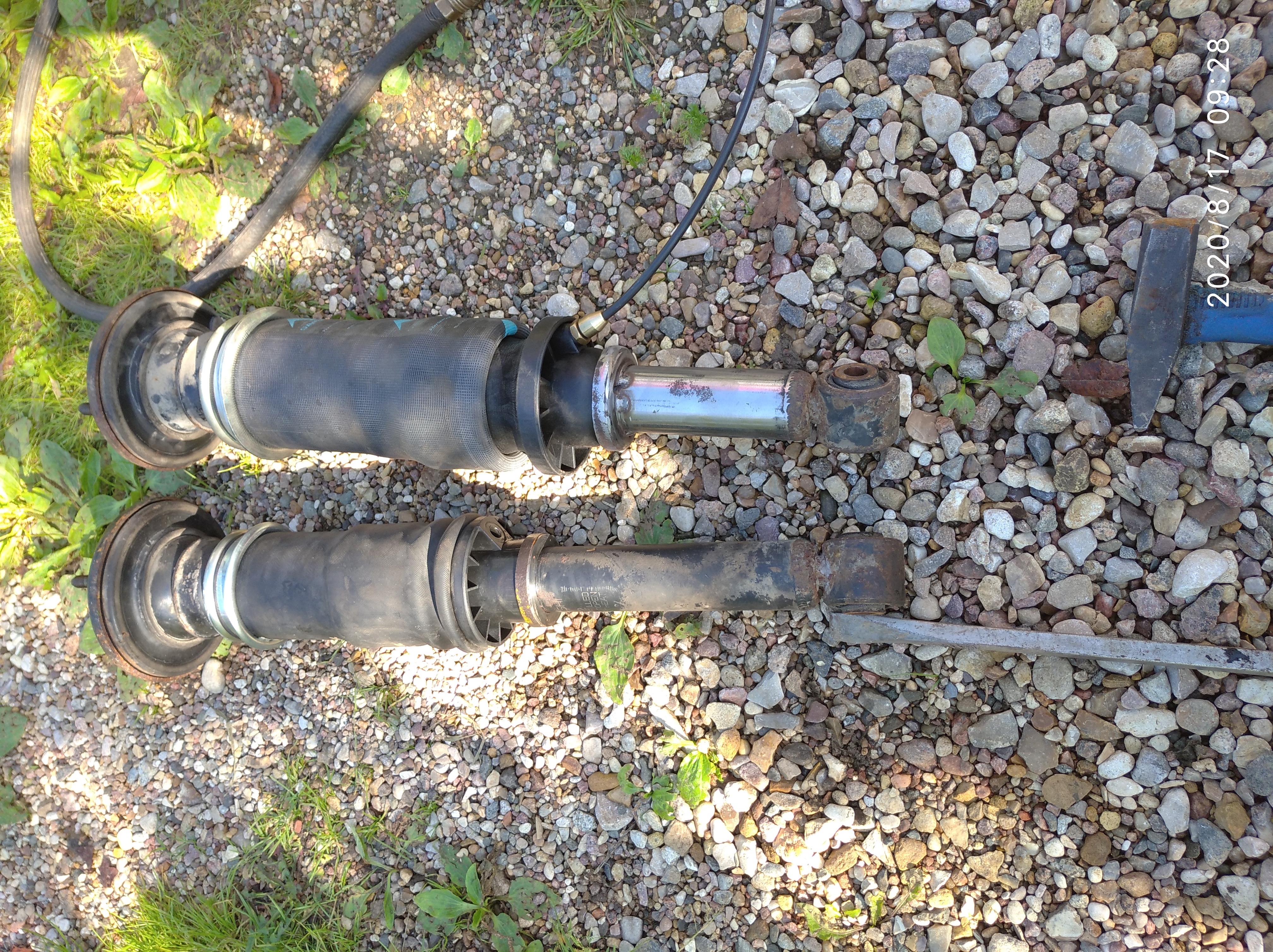

Принято решение удлинить аморт, в итоге безжалостно отрезан сайлент у одного из подопотных.... Но и это не приносит плоды
При этом барьер в 870мм не преодолён даже при 9,5bar, гаражный компрессор не в силах дать больше.
Иду штудировать пневмо форум....
Для уменьшения давления нужно увеличить поршень :*DANCE*:
Будем пробовать

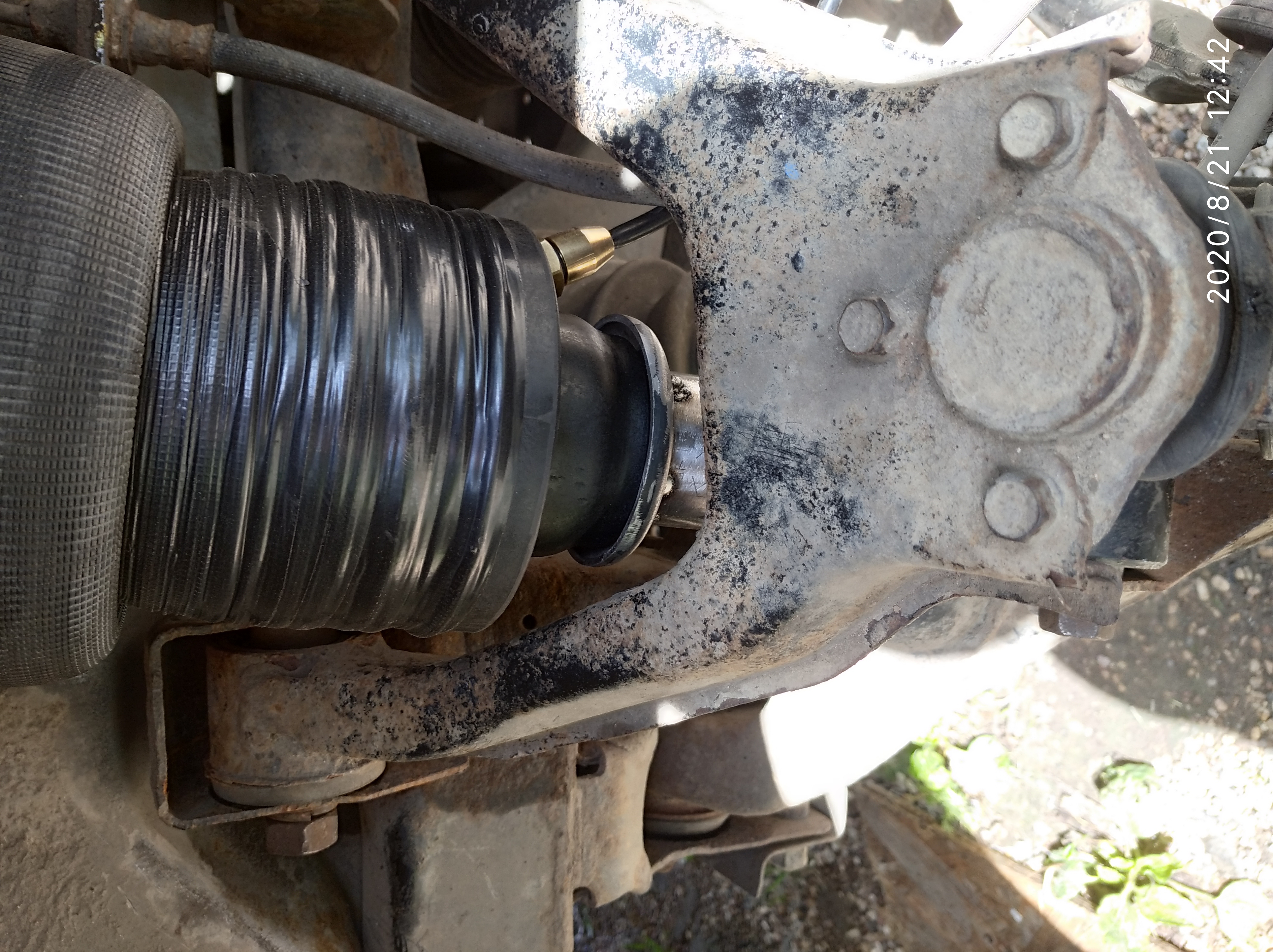

Изолента рулит :*DANCE*: синей не было, пришлось чёрную... ::-D:
....и, урррра, есть сдвиг...
При 5bar ложится полностью
При 6,5bar выглядит комфортным... ::-D: пока не пробовал поездить...
А вот 9,5bar чего хотелось... пока...
Пойду дальше думать :*SCRATCH*:
Хочется 910мм ::-D:

Ну, Ок
Эксперимент продолжается :*DANCE*:

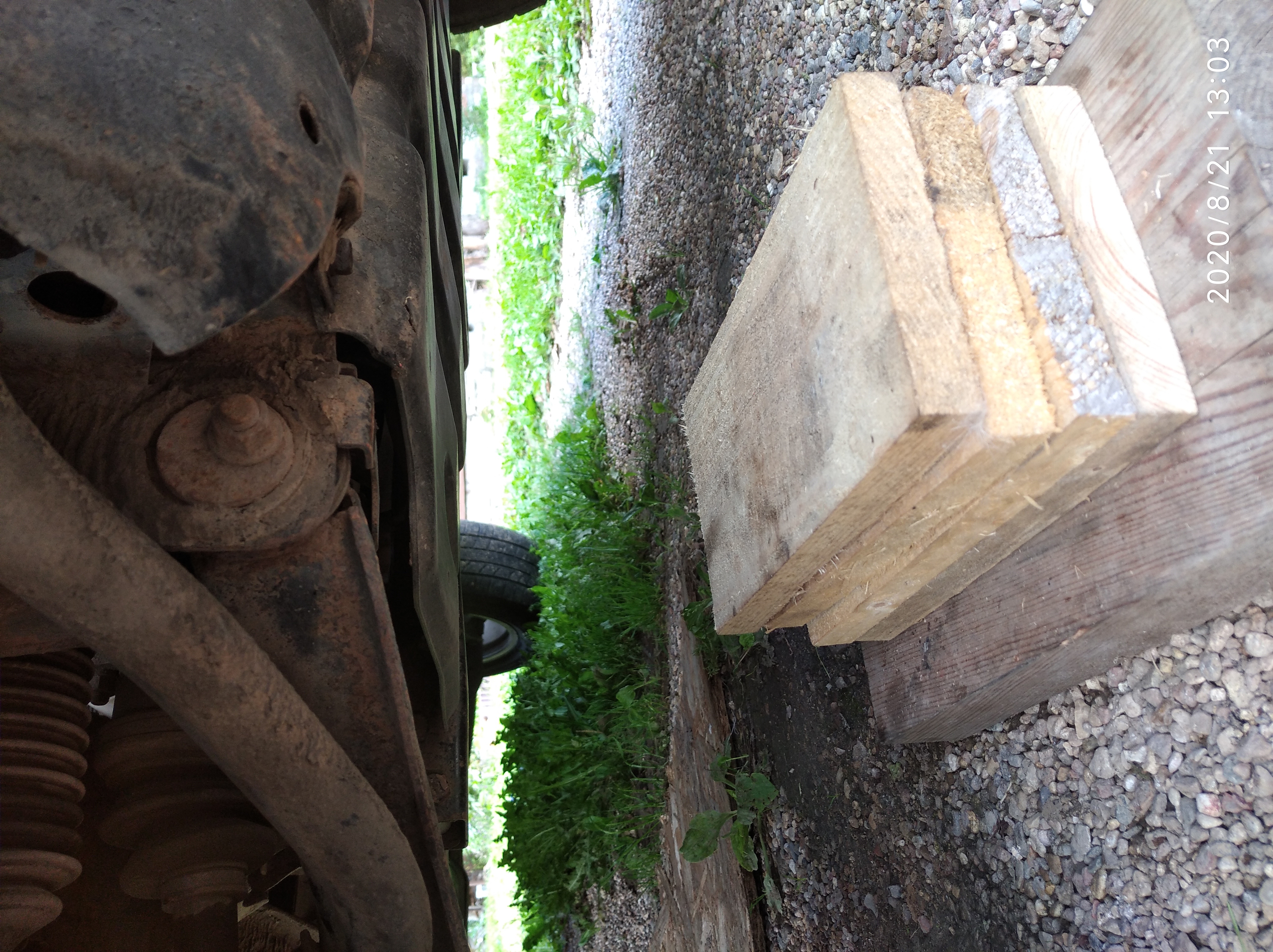

Сегодня выдалось времячко.
Итак, изолента.... и размер поршня....
.....и ура, приходит понимание, как это работает
Нижнее положение, давление 5bar
Верхнее положение, 9bar

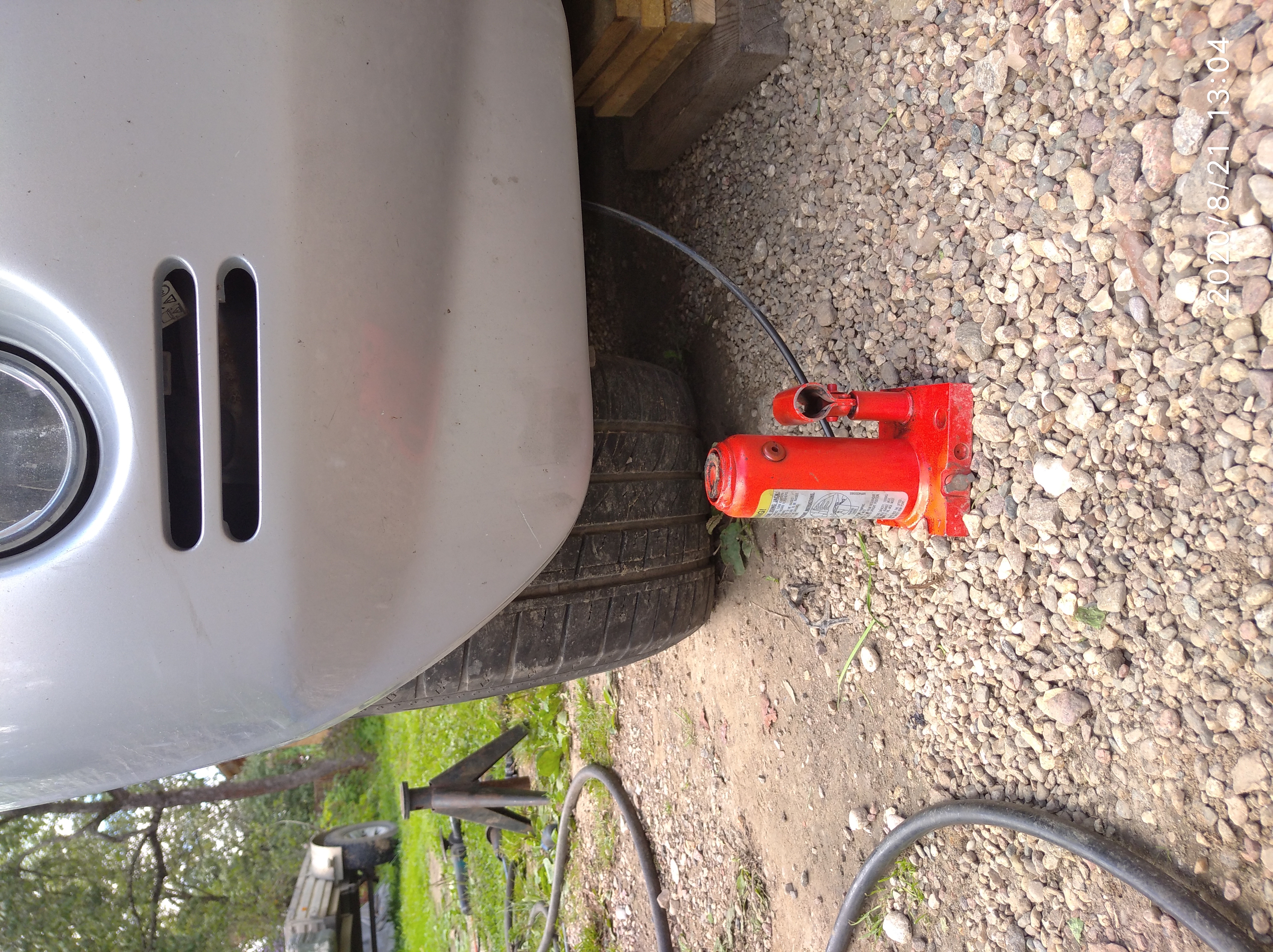

Сегодня эксперименты, 24 литра, одна подушка, от 4bar, до 10bar четыре раза, и компрессор включается.

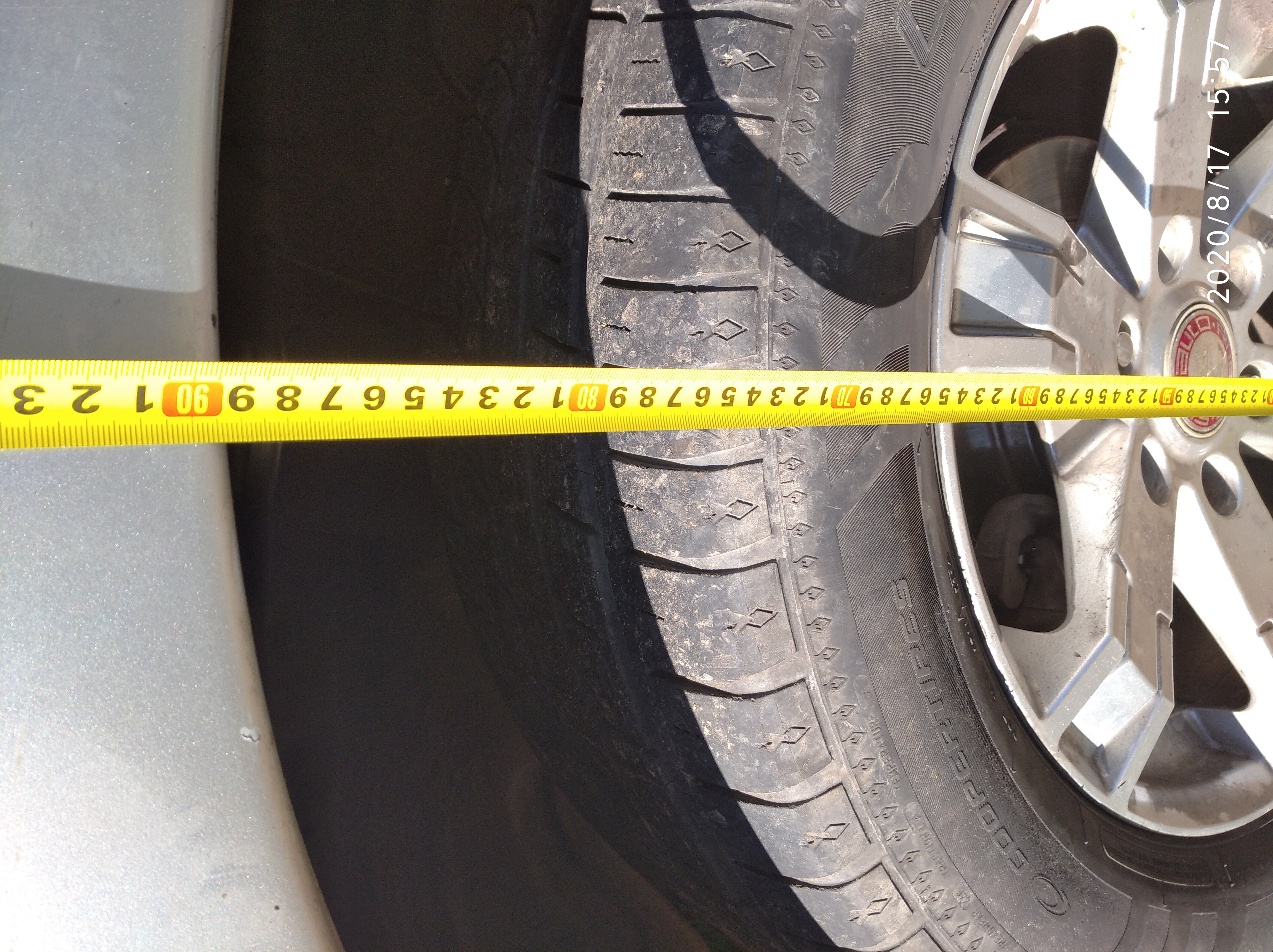

Сообщение Смайлик »
:*DANCE*: :*DANCE*: :*DANCE*:

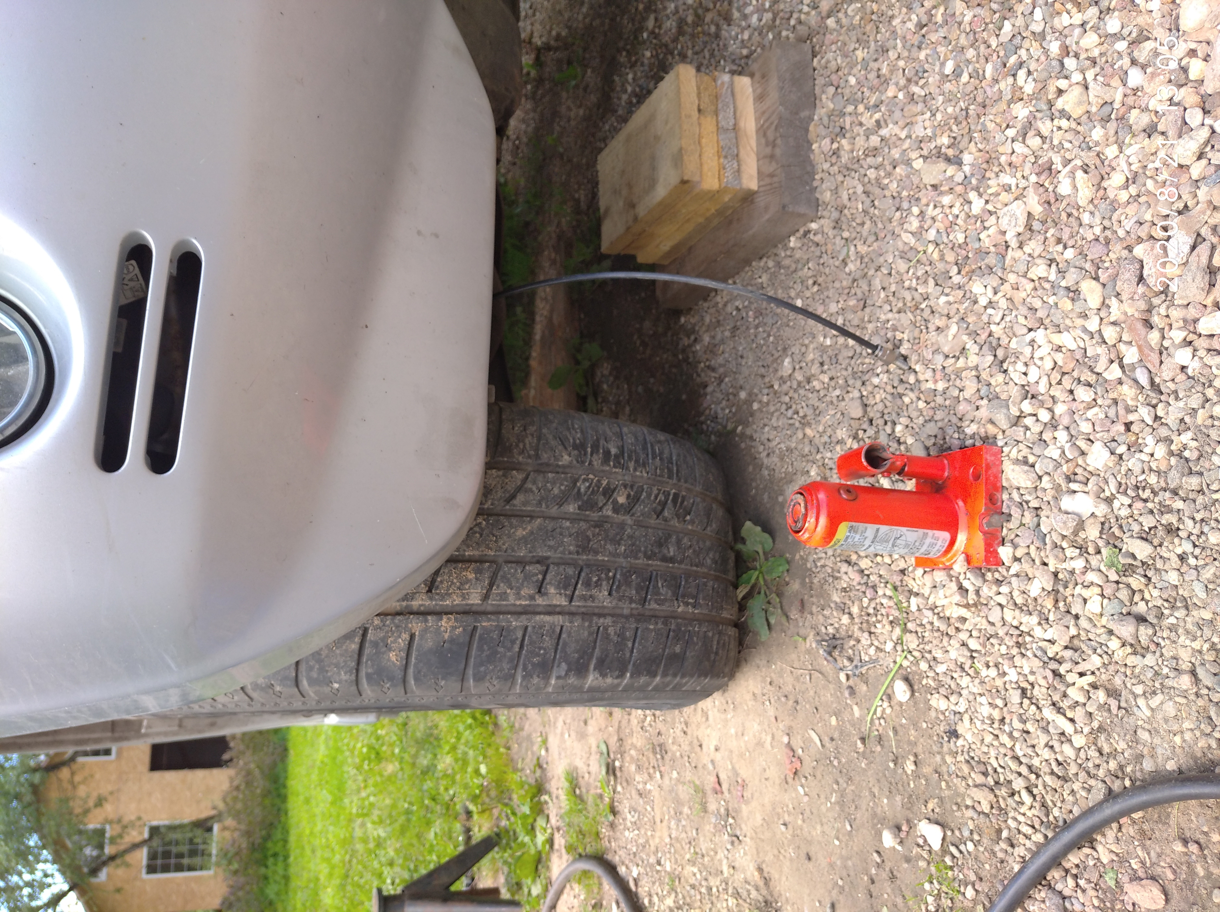

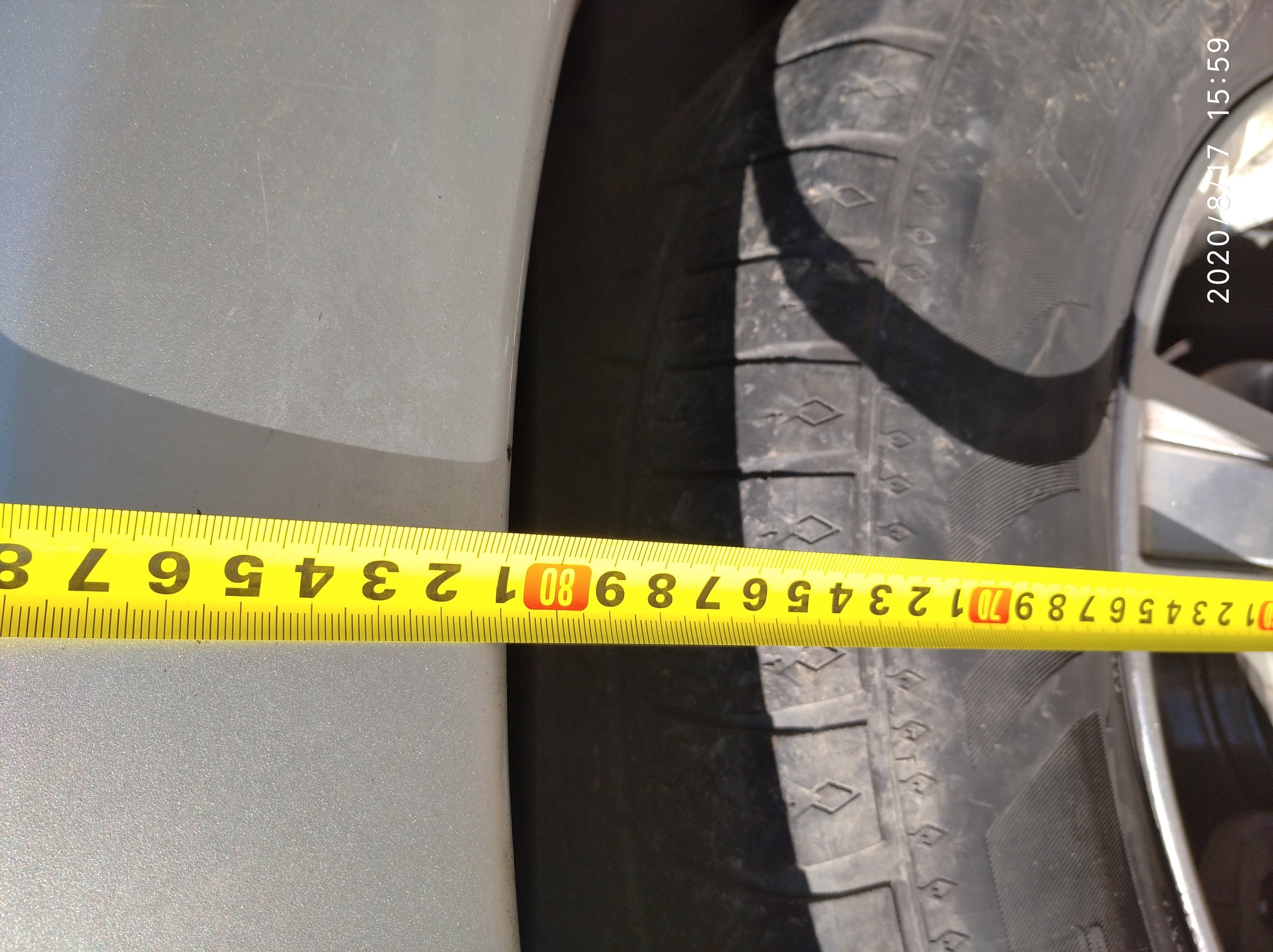

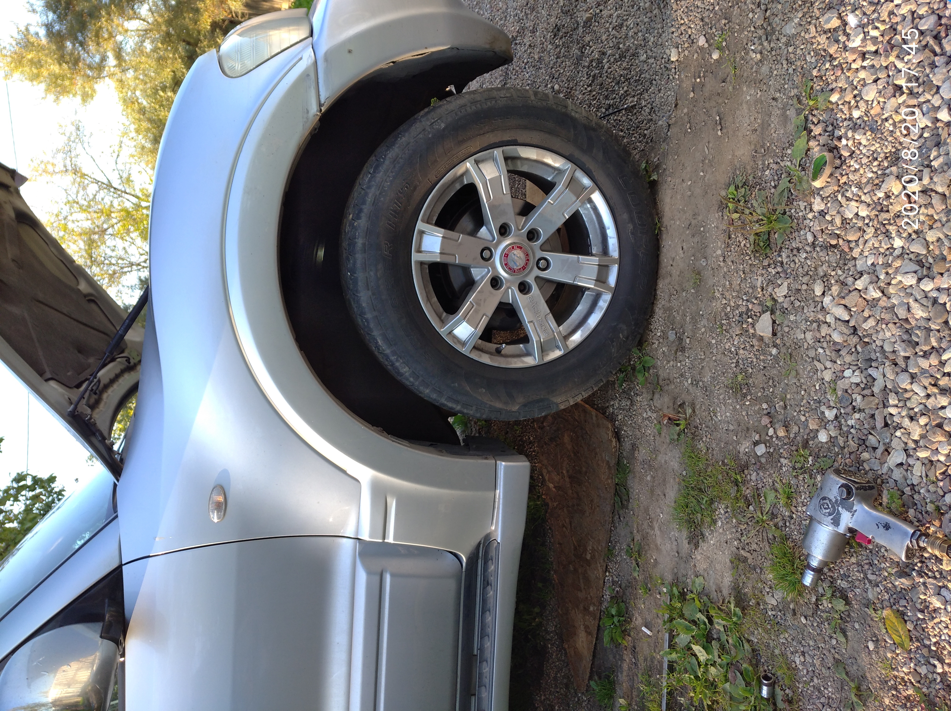

Ура, я вчера добился того чего хотел :*YES*:
Высота подъёма, по кромке порога, около 110мм.
Собственно меня это устраивает. На ездовой высоте давление 6,5-7bar, то, что должно быть. Полностью ложится на 4,5, высота 770мм, полностью вверх 9,5. Высота по кромке крыла 920мм :*DANCE*:

Смайлик
Сообщения: 11329
Двигатель:: 3,5 MPI и 3,5 GDI
Благодарил (а): 265 раз
Поблагодарили: 682 раза
Пневмоподвеска макферсон своими руками
Сообщение Смайлик »

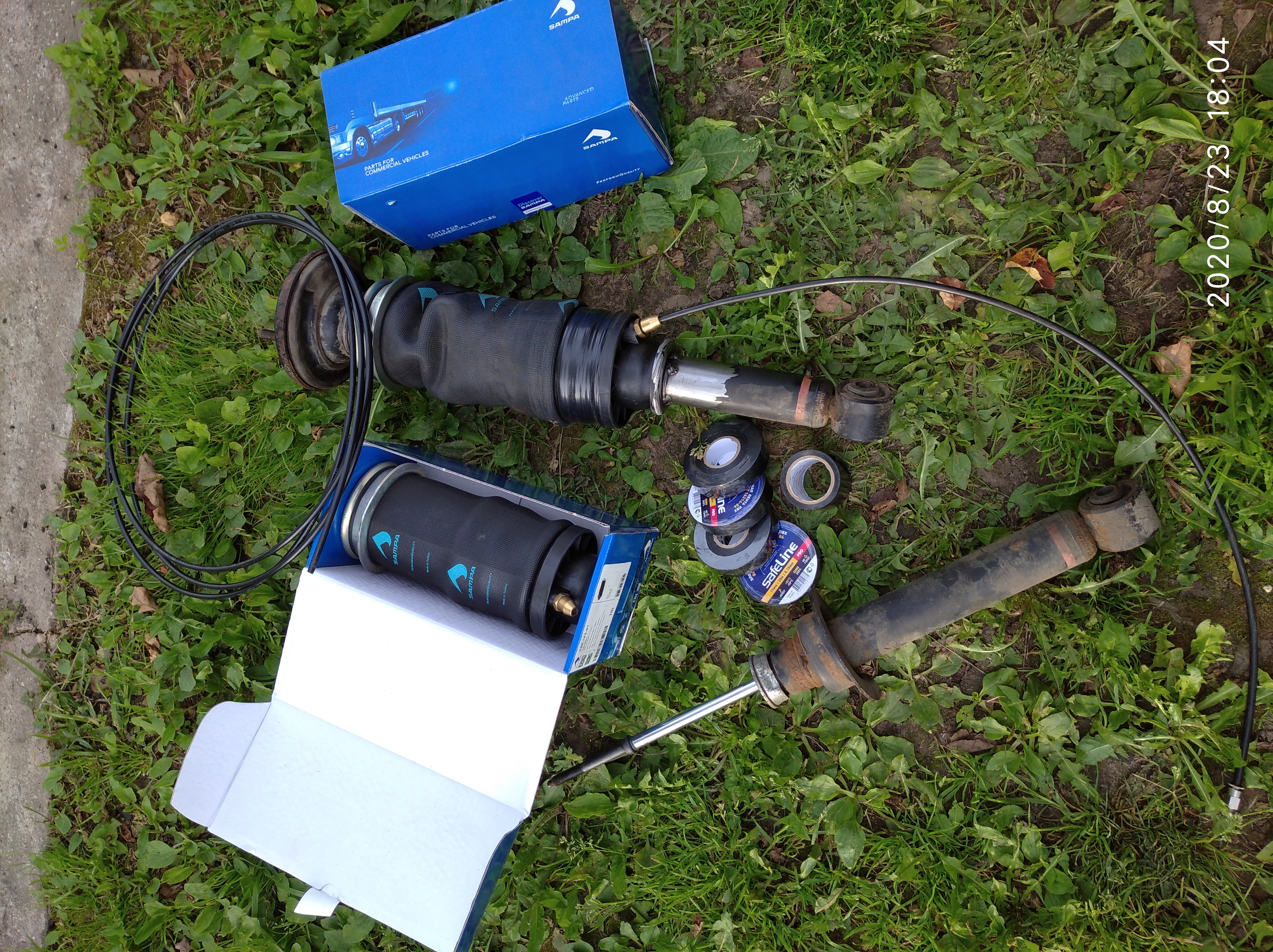

Надо бежать за второй подушкой..... и изолентой ::-D:
На эту ушло четыре рулона :*YES*:
Диаметр поршня стал около 100мм, но с ним ещё можно поиграться, а потом в термоусадку.

Сообщение Смайлик »
kosh477 писал(а): От жары изолента обычно становится мягкая и клей на ней текуч. Не размажет ее работой подушки?
:*THUMBS UP*: хороший вопрос....
В данный момент изолента помогает подобрать оптимальный размер поршня, а дальше термоусадка... и вперёд.
Взято с форума по пневмоподвескам. Проверено, работает. :*DANCE*:
Возможно со временем прийду к кастомным поршням, если найду где изготовить пресс для колец.

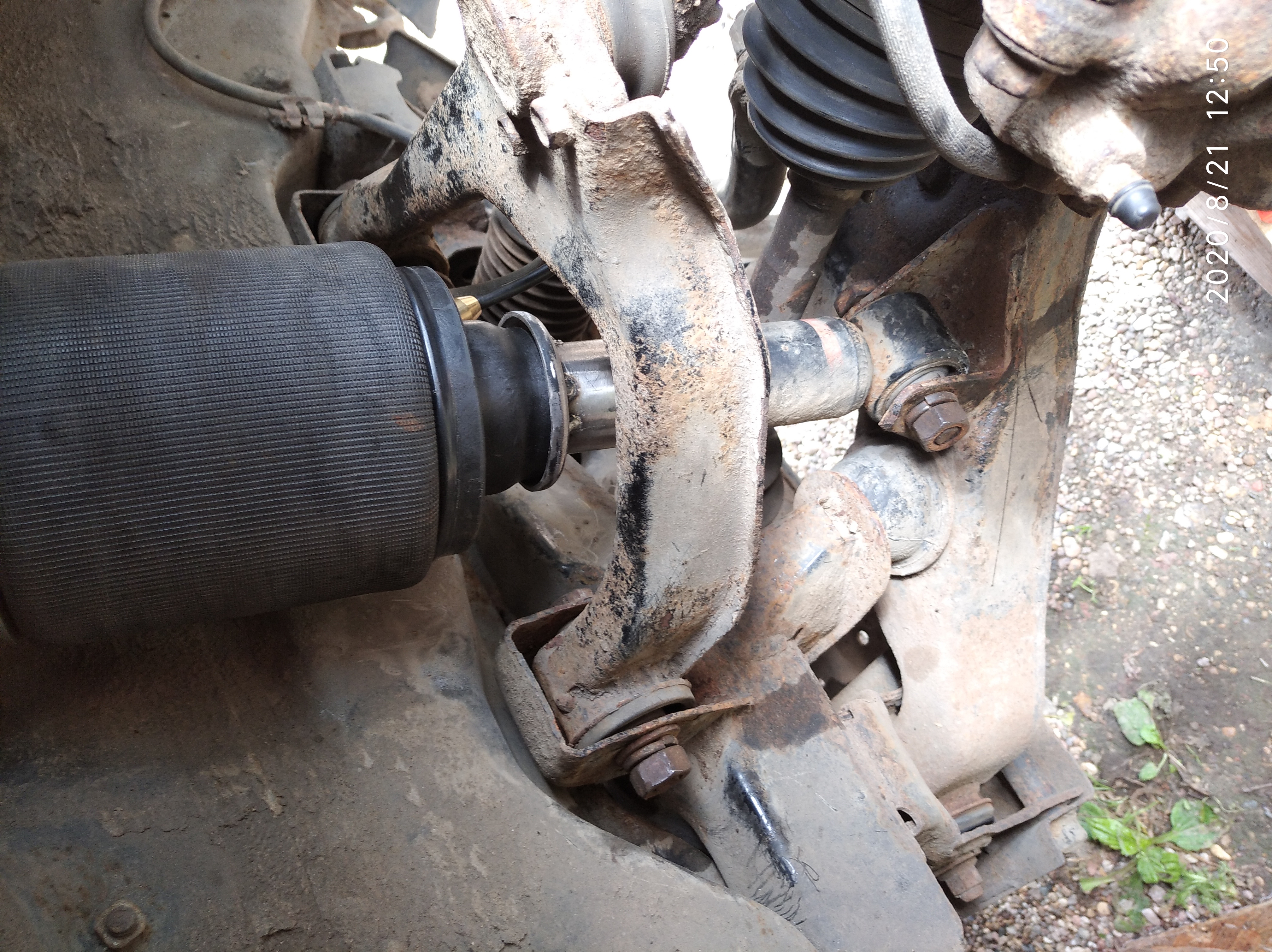

Сообщение ГАНС »

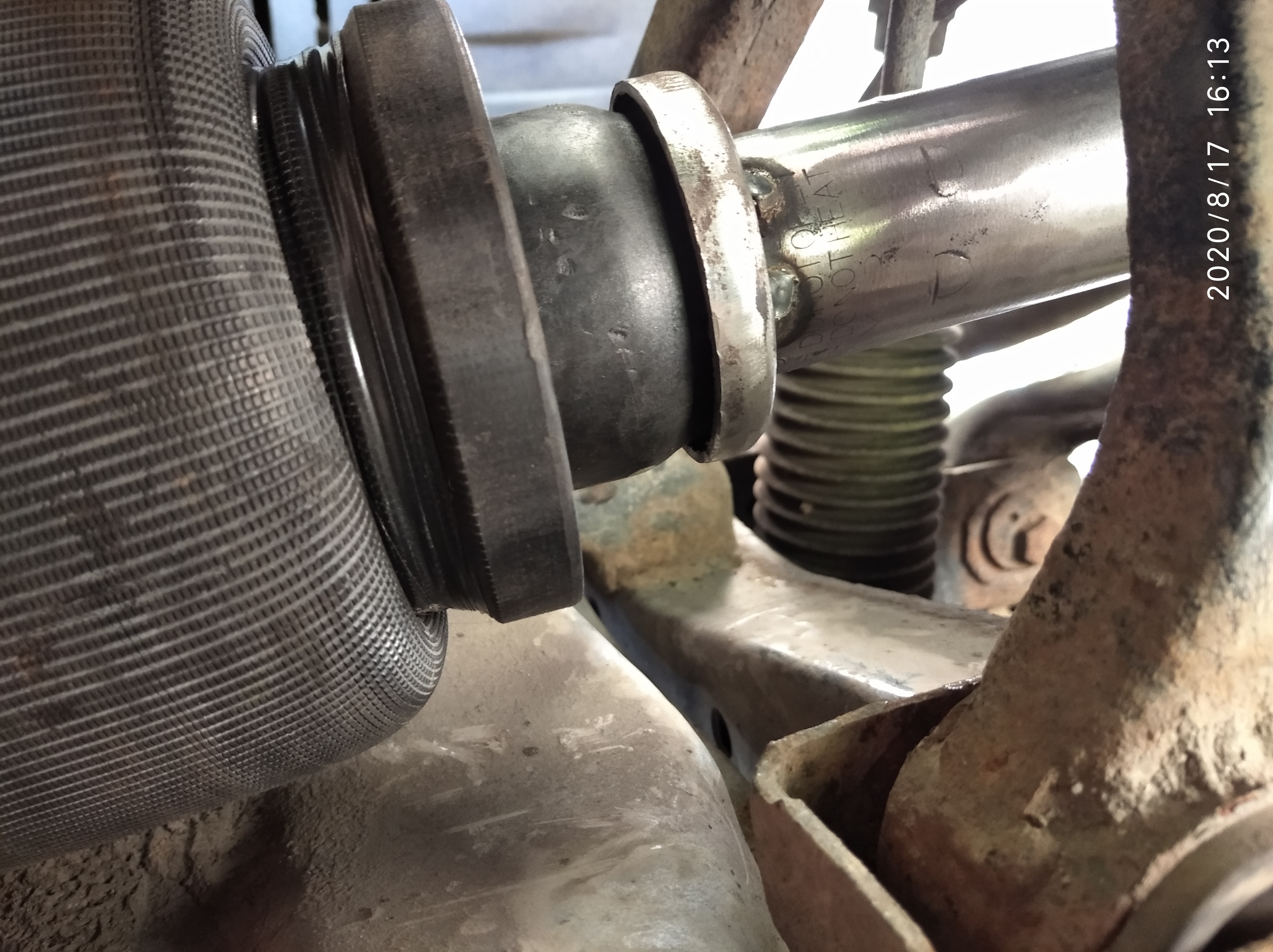

верхний рычаг при ходах вверх/вниз подушку не трёт внутренней стороной, много до неё расстояние осталось :*SCRATCH*: ?
Смайлик
Сообщения: 11329
Сообщение Смайлик »

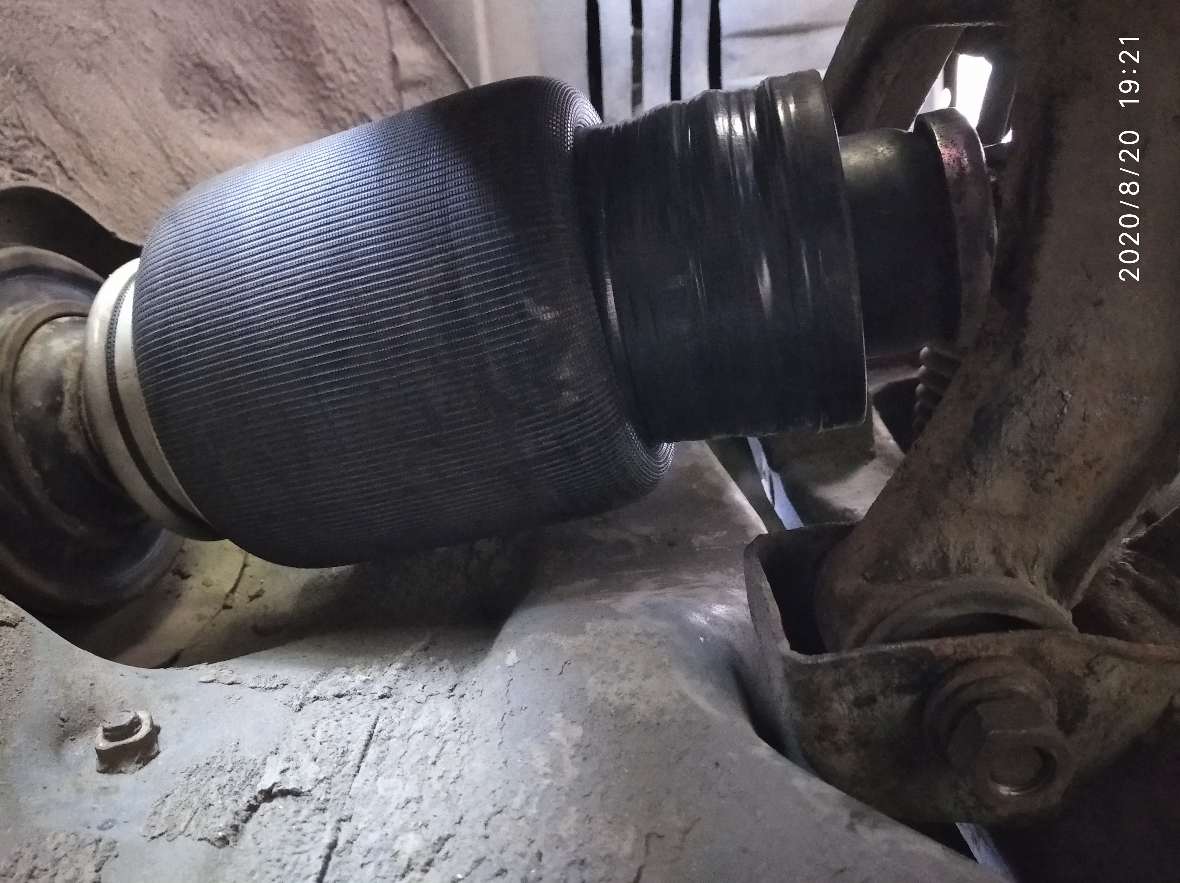

Пошёл проверять....
Неее, всё супер :*THUMBS UP*:

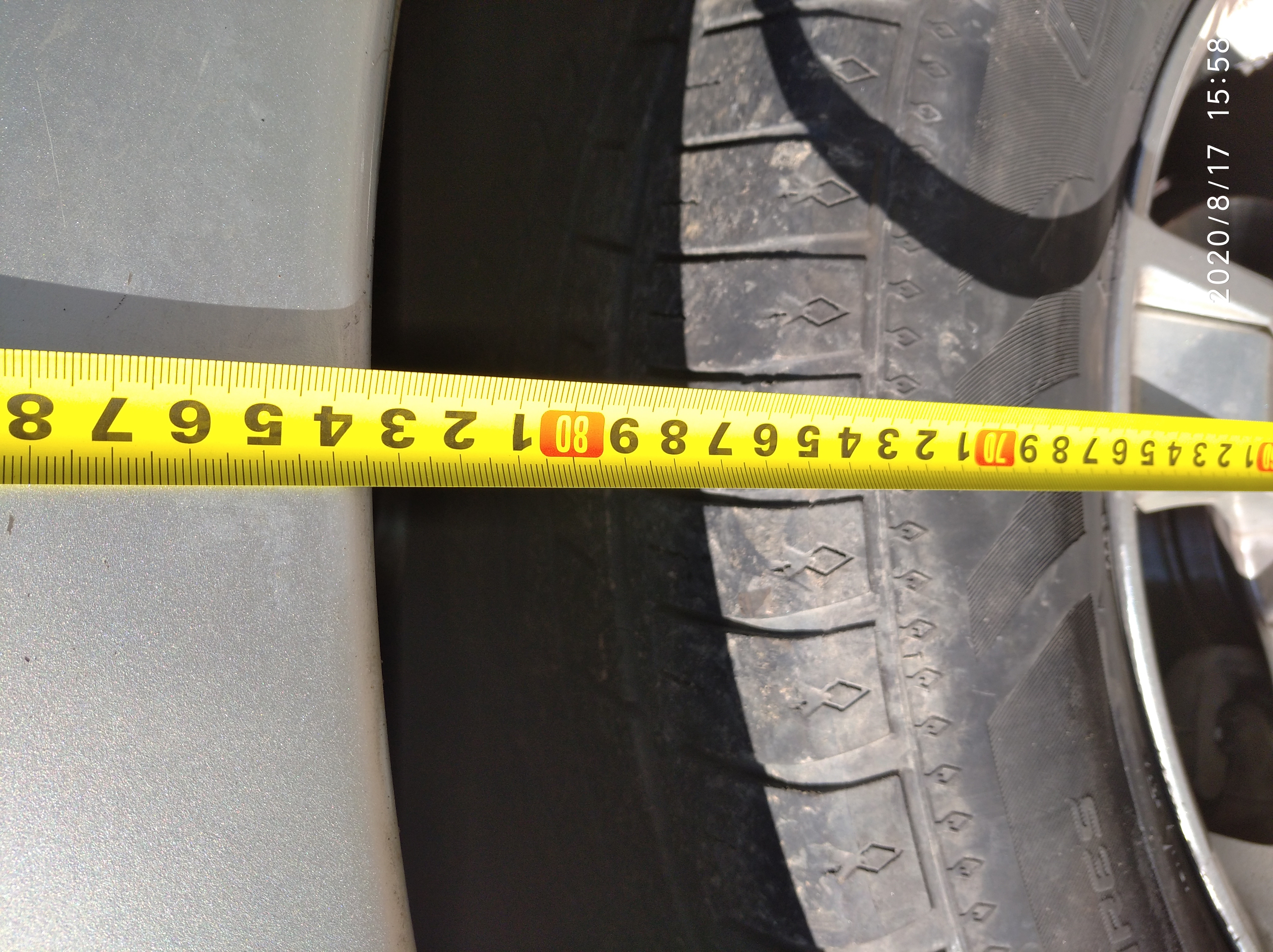

Полностью накачанная, примерно 9,5bar высота 915мм
Давление 1bar, лежит на нижнем отбойнике, 50мм примерно есть, по кузову тоже.
Сегодня подмотал ещё изоленты, поршень 105-110мм.... получил
Так, для понимания, размеров бедствия ::-D:
