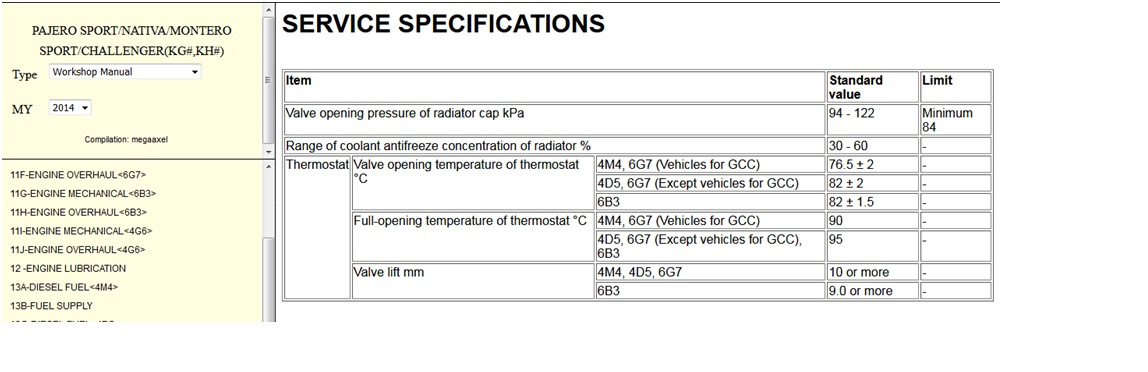

Dizel Man, я не знаю что у меня на термостате написато). Есть такая инфа -
Моё мнение-это нормальная температура :*VICTORY*:

Loafer писал(а): Моё мнение-это нормальная температура
Не только твоё но и производителя.
82 начало открытия, 95 полное открытие.
А у тебя как раз серединка.

Саш, нельзя быть таким упертым. Ты часом не Овен? Для дизеля, 90 - 95 градусов, это красная зона. То что 95 предел, это для любого двигателя справедливо. Потому, что, 95, это проблема для масла и для топлива в том числе. Человек меня поправил по локации, это южный Урал, в декабре. И 91 градус ОЖ? Народ, чтобы дизель зимой прогреть ему три шерстяных носка на голову одевает, а тут "Ташкент" под капотом. Не настораживает?

На митцу, причем не важно спорт или П4, стрелка температуры на штатном приборе начинает движение со своего обычного положения, при температуре 100-105 градусов. Чек и аварийный режим на спорте 2.5, по температуре загорается при 120 градусах.
По географии понятно. Теперь давай времена года изучать. Температуру двигателя он тебе не вчерашнюю сказал, а среднюю при нормальной эксплуатации. Кстати температура в исправном моторе не зависит от температуры окружающей среды, ну почти. Так что носки зимой, это удел ямз на воде без термостатов.
