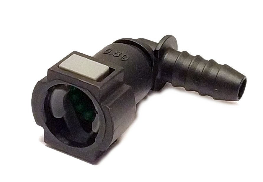

Ясно. Советую сразу 2 наконечника купить на бак и на фильтр. Они одинаковые. И бензошланг с хомутами. Это на сучай если на родную трубку надеть наконечник не получится. Получится ли застежку поменять хз.

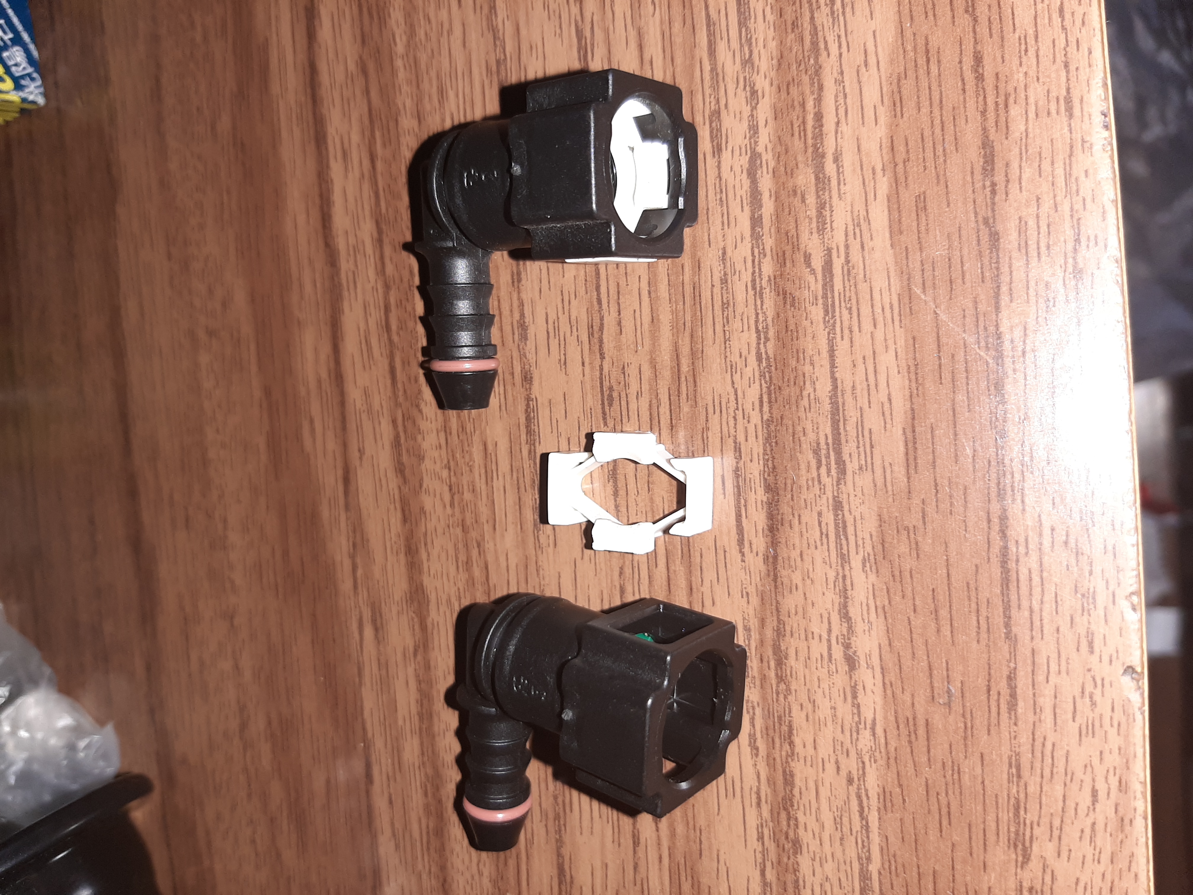

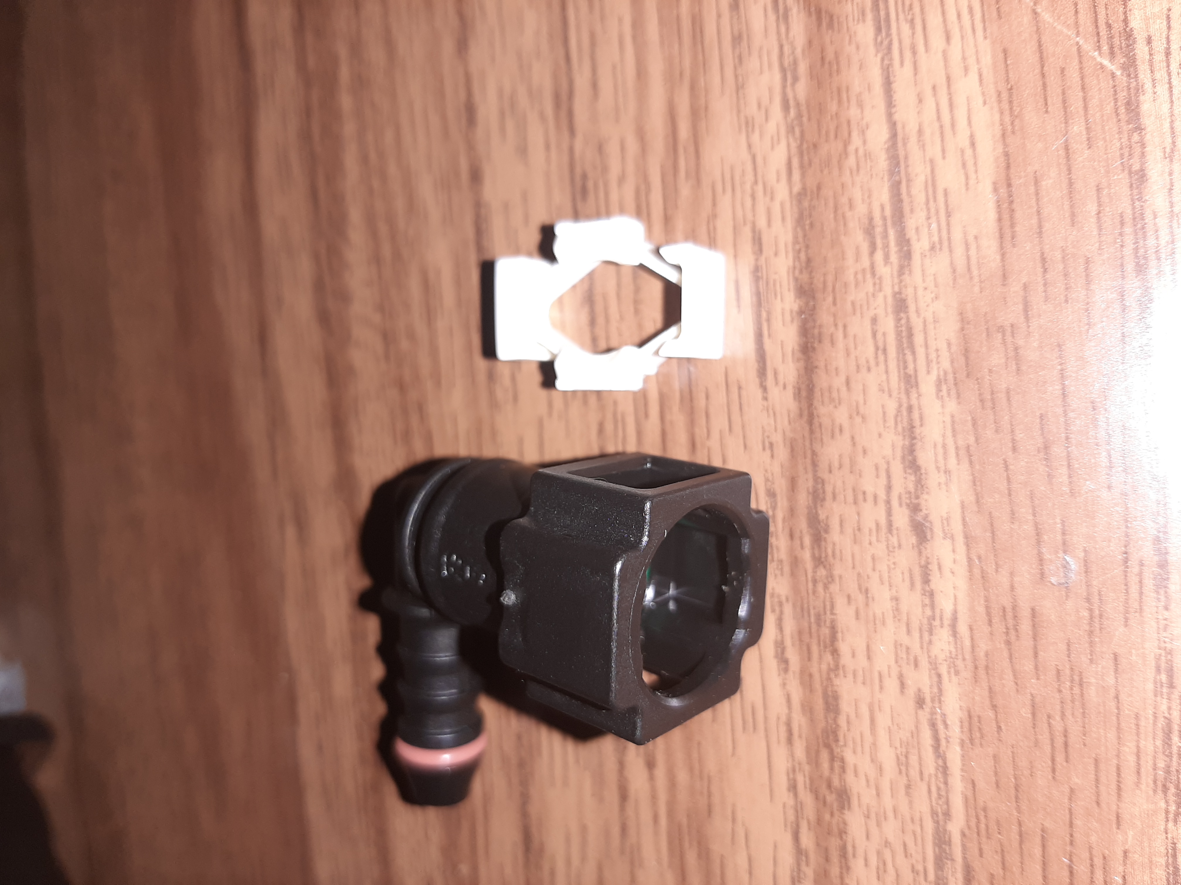

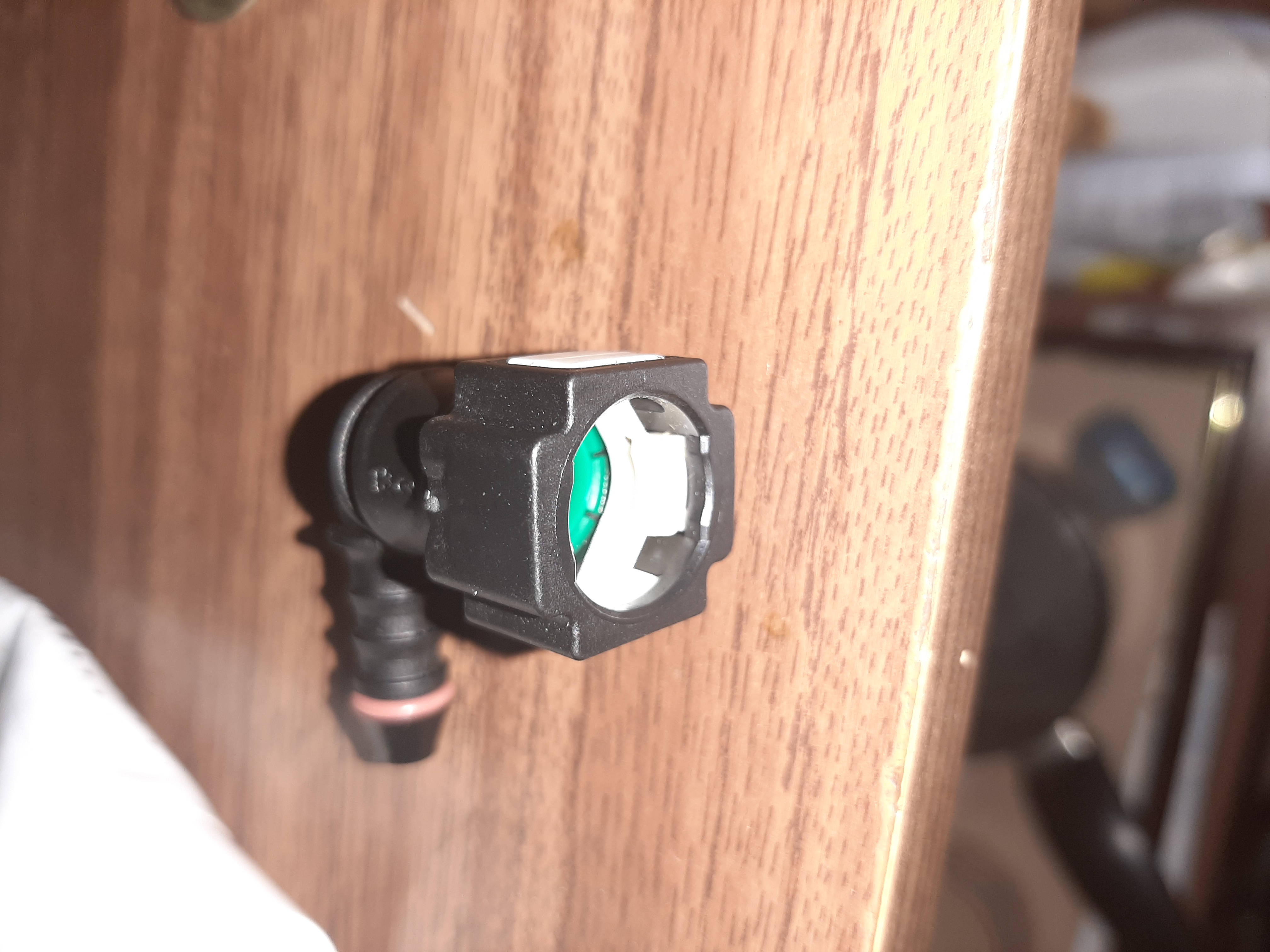

Ура, отремонтировал. Купил сегодня два разъёма с одного достал фиксатор. Переставил в свой разъём. Подключил фильтр. Всё норм. Стал как родной. Подключил фильтр к магистрали завёл. Работает все нормально, течи топлива нет.
https://youtu.be/T2ImBS4Kusc вот вчера нашел видео как вытащить фиксатор из разъёма . Здорово помогло.

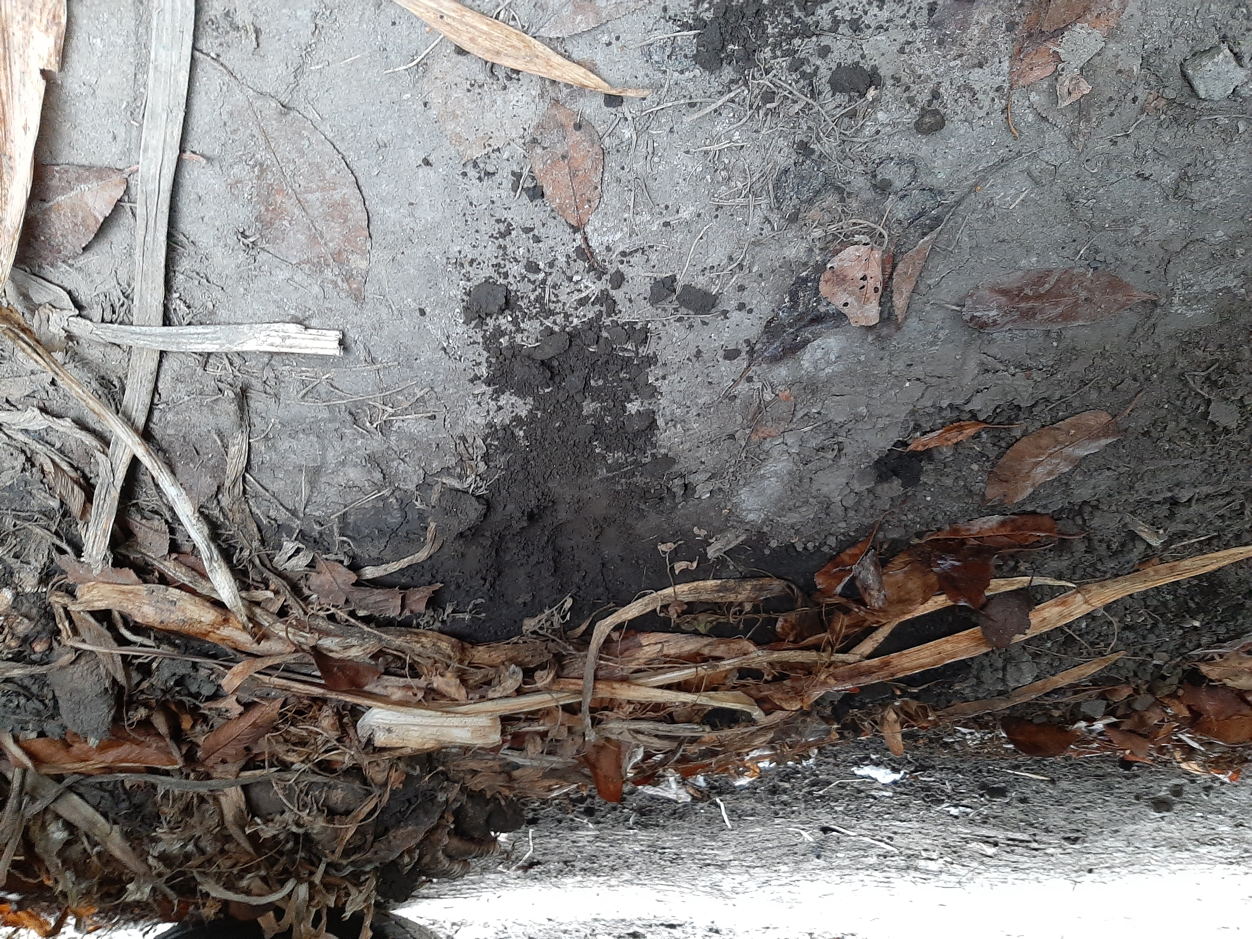

Коллеги всем добрый вечер. Вопрос не много не про топливную систему. Искал в темах по паджеро 1 и 2 не нашёл. Не будет нарушением если спрошу в своей теме? Неделю назад примерно начал уходить антифриз. Печка работала норм. Искал причину но визуально не чиго не нашел. В день уходило примерно чуть меньше пол литра. За неделю проехал может 50 км. Ездил только по городу. Сегодня в обед пошел выливать из канистры бензин в бак который слил когда менял фильтр. Обнаружил на промёрзжей земле с правой стороны пятно. По пробывал руками не вода и не масло. Заглянул в ра у а у меня засопливила трубка по которой идёт антифриз на доп печку. Как раз там кронштейн и из под него сопливит. Обрадовался конечно. Но вот вчём вопрос. Сейча снимать трубки не буду нет времени. Если я просто от ключу доп печьку и поезжу так негативного влияния на систему двс это не вызовет? Греет она всё равно плохо. Долго прогревается. Надо наверное утеплить трубки с низу что бы не было теплопотери. Да и наверное можно по пробывпть циркуляционный насос поставить. Основной помпы не хватает что бы на тот радиатор прокачать ож. Я хочу вход и выход закальцевать под капотом. А вход и выход с печки закрыть заглушками что бы грязь не попала туда. Кто что скажет.

Норм, у некоторых с завода нет этой печки

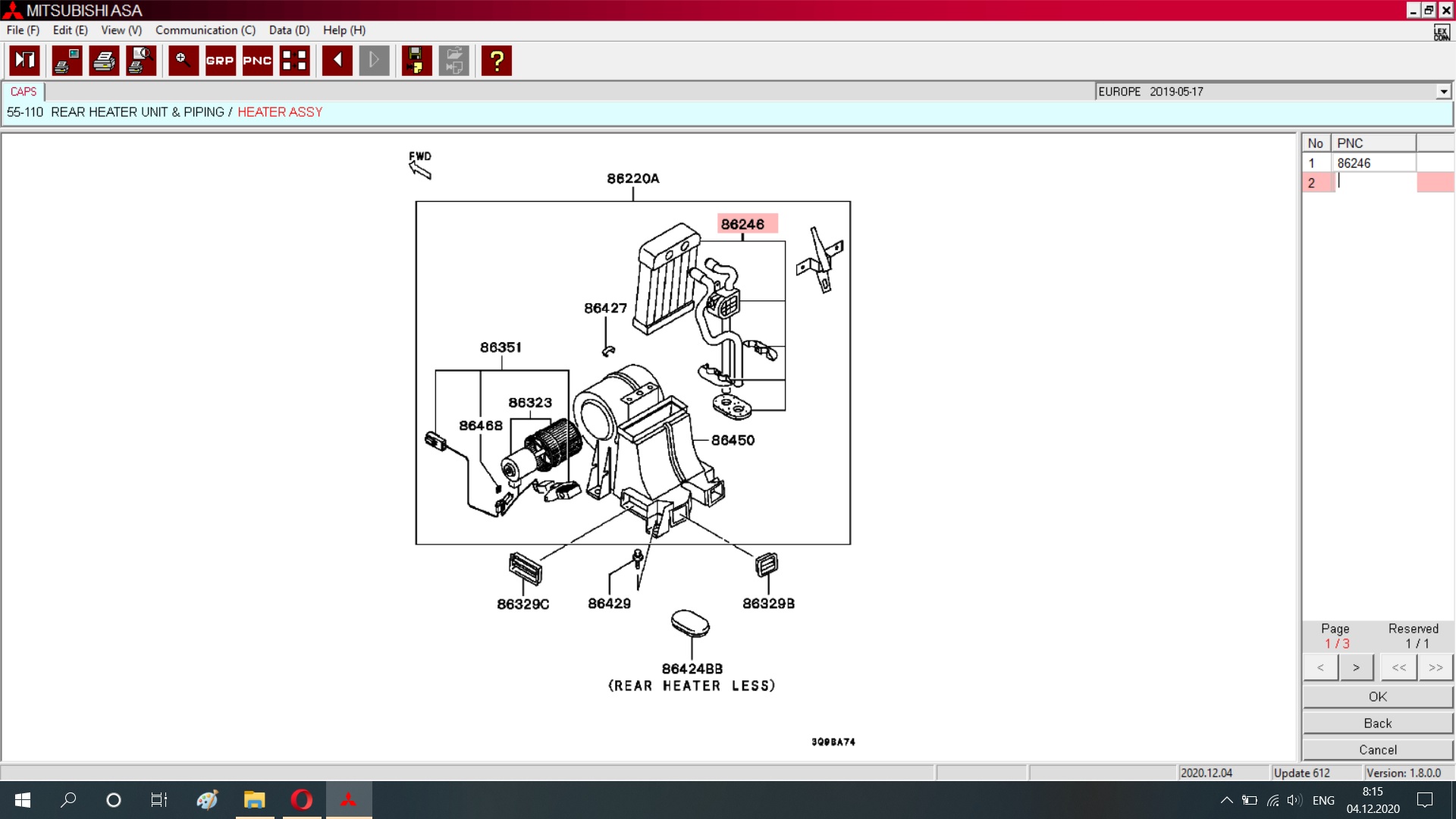

Вреда двс не будет. Я отключал так на прошлом свем мпс.
На печку я хотел шланги кинуть вместо трубок, но руки не дошли так и продал. Сейчас задняя печка всегда открыта чтобы трубки сохли и не гнили. Просто вентилятор не включаю.

Так она всегда открыта, там нет кранов :) ток шторки

алексей - Маленький Мук писал(а): Так она всегда открыта, там нет кранов ток шторки
А сама ручка на панели рядом с кнопкой. Это открытие заслонки? Я думал это регулировка подачи О Ж на печку.
На задней кран

алексей - Маленький Мук писал(а): Так она всегда открыта, там нет кранов :) ток шторки
Это на передней печке.
На задней наоборот, кран и никаких заслонок.
