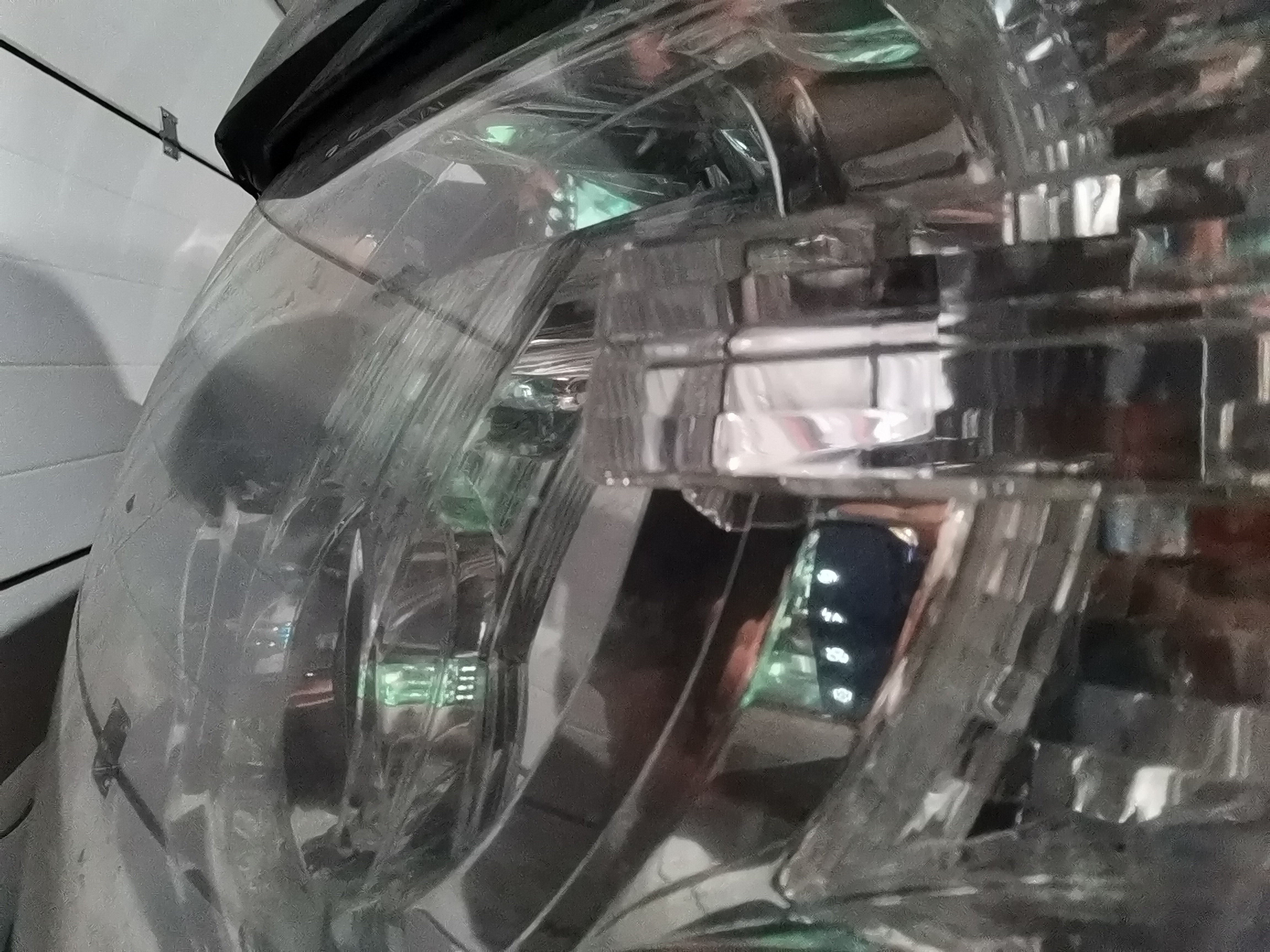

Треснуло стекло фары ксенон , можно ли заклеить.

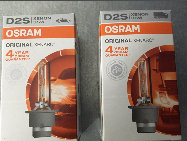

Вот, пишут что не подделка.

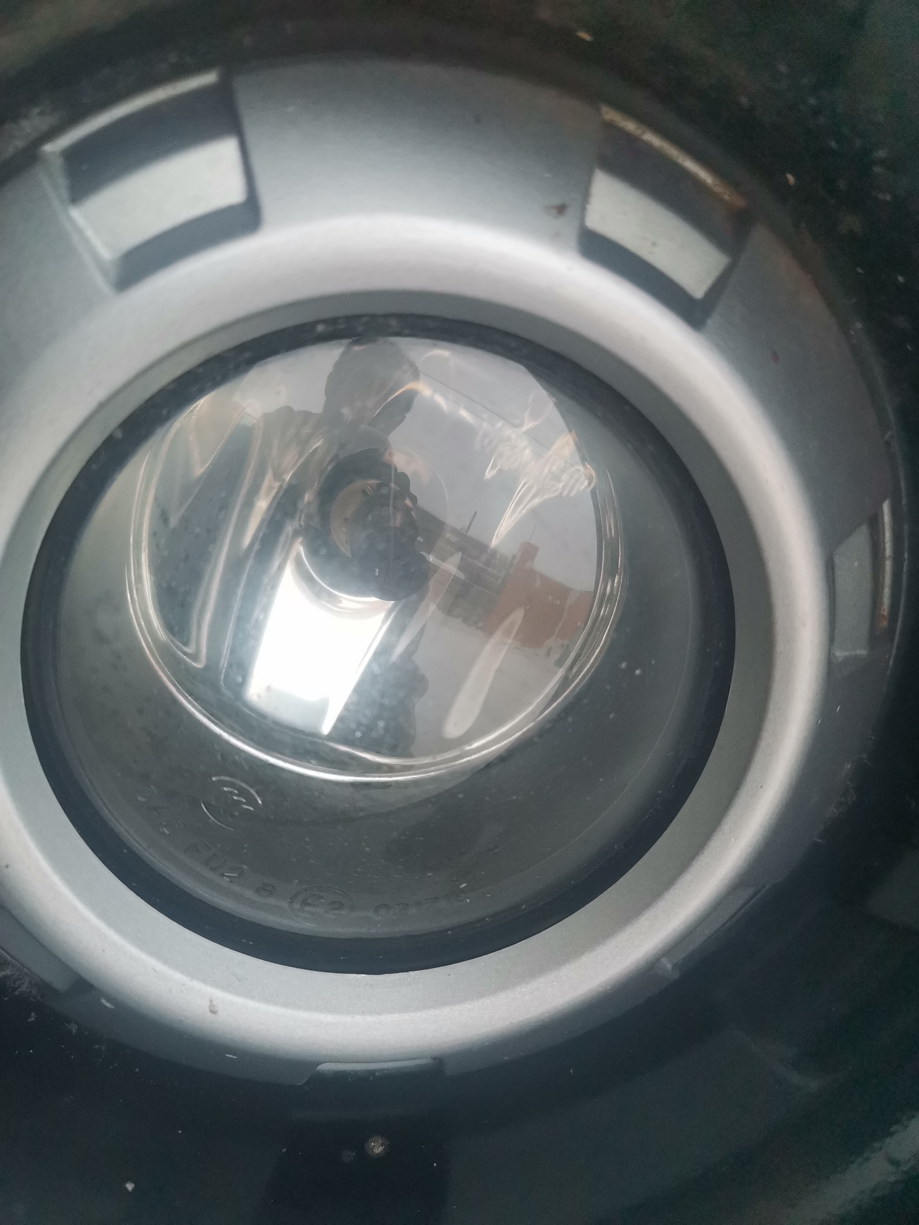

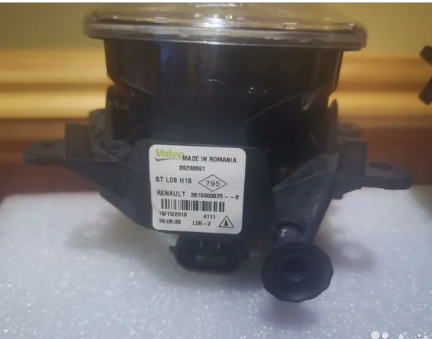

Противотуманки без переделок подходят от весты, вчера заменил. Светят не хуже штатных, и цена 600-700 руб в магазине.

666717 писал(а): подходят от весты, вчера заменил
С диодами ? А то с галогеном греются сильно- может потому что обдув плохой . Я в штатные диодные лампы поставил :*THUMBS UP*:
теперь холодные !
261500097R ФАРА ПРОТИВОТУМАННАЯ ЛАДА-ВЕСТА, ИКС-РЭЙ, РЕНО-ЛОГАН 2, ДАСТЕР, САНДЕРО (с 2014 г.в.)

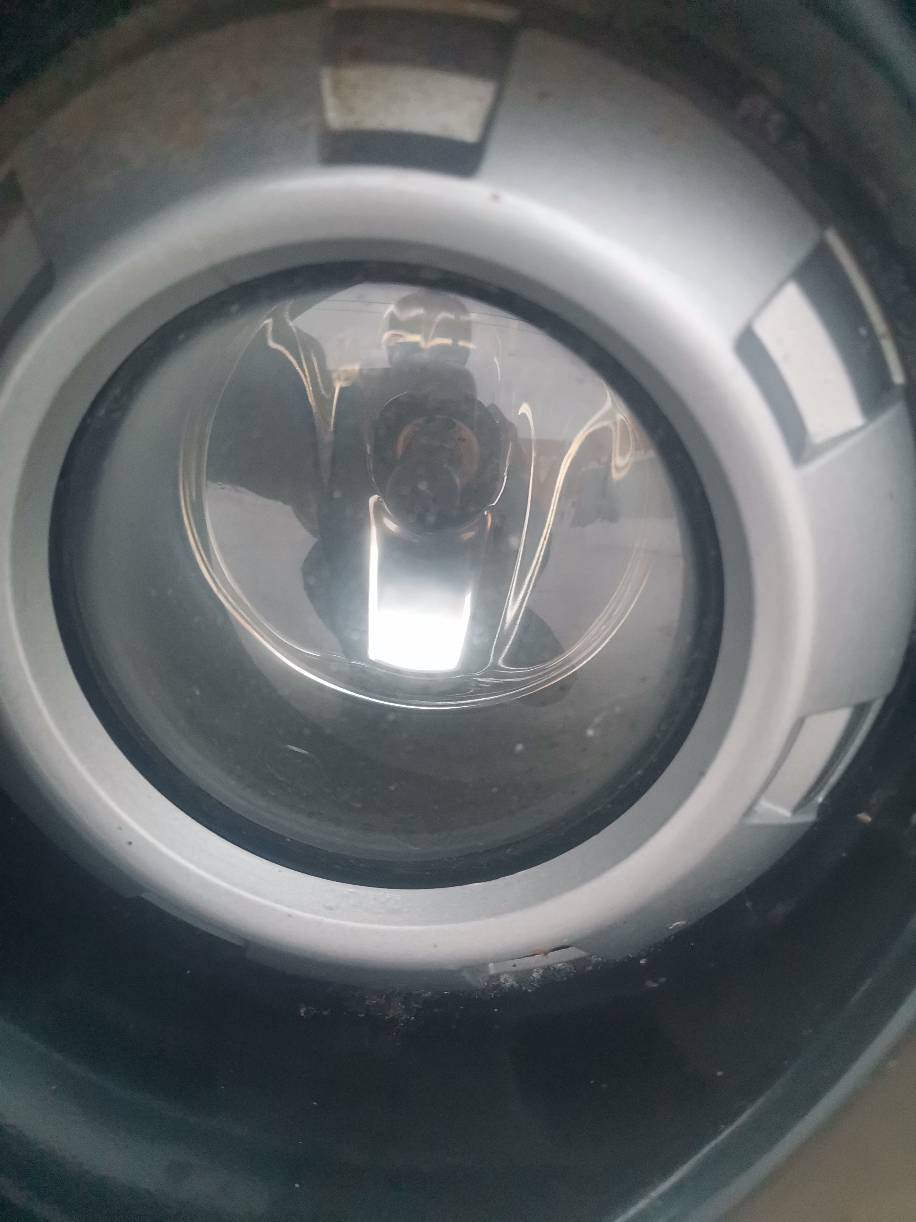

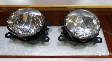

gansales!!! Привет , пока еще не поменял . Стекла фар купил в Ясенево за 2.500. С ребятами, из фирмы -ALPHA- связаться не получилось, но заказал те же отражатели без БИ шторки, -но только в другом месте . Пока ещё в пути. Ставить буду как немного потеплеет ,поскольку в командировки и здесь от -15 до 20 морозы 2-ю неделю. Потом обязательно выставлю фотки, и результаты сравнения замеров светового потока. Пусть не на профессиональном приборе, а на проге с плей-маркета для андройда но тем не менее. Для сравнения между тем что было,- за 11лет с родными лампами и отражателями и что стало после замены отражателейj от ф-ы., ALPHA + 99% оригинал новые лампы OSRAM D2c (фото прилагаю).
Теперь что касательно ПТФ. Стекла ПТФ ,вот вот на подходе, по треку смотрел уже в Казане, еще чуток и будут на месте. По поводу фар ПТФ от Весты , купил по случаю у соседа он как раз менял их с нуля на LED c Китая, лежат почти новые 2 недели стояли у него на новом авто с родными лампами 19W H16 . на днях подключил их в подвале от аккумулятора ,мне не понравилось как светят. Родные паджерика с 55 ват намного лучше освещают обочину. Выставил их на продажу через АВИТО. Почему??? Просто там отражатели пластиковые и лампу мощнее 19W ставить скорее всего нельзя, может прогореть отражатель. Хотя вары фирменные VALEO. Так же вот фото их.
Если я не прав , по поводу этих ПТФ, поправьте, буду рад выслушать.

Да , вот еще. Неоднократно родные ПТФ, протирал снегом при дальнем пробеге по трассе как зимой, так и летом и ни каких трещин не было, может повезло, но как то так. Стекла до сих пор родные пойду сейчас фото сделаю и скину.
Кстати, стекло фары заклеил узким скотчем Хм, прошло уже больше недели, пока ни каких проблем с запотеванием.
Да вопрос еще , как думаете имеет ли смысл новое стекло-фары, обтянуть мать-его, пленкой какой то бронированной. :*DRINK*:

Прикольные лампы :*VICTORY*: , цена вопроса ? Так правильно ли я понял,- диодки эти поставил на новые ПТФ которые от Лады- Веста?

vlad-027 писал(а): Так правильно ли я понял,- диодки эти поставил на новые ПТФ которые от Лады- Веста?
Да ну - у меня штатные ПТФ ::-D: это выше оратор писал , что от Весты подходят .
Цена пары ламп 1200 р ,если не забыл
У меня в дождь треснуло правое стекло ПТФ - вот я их выписал (стекла) фару разобрал и новое вклеил. Стекла правое-левое одинаковые.

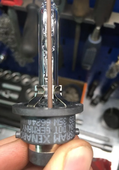

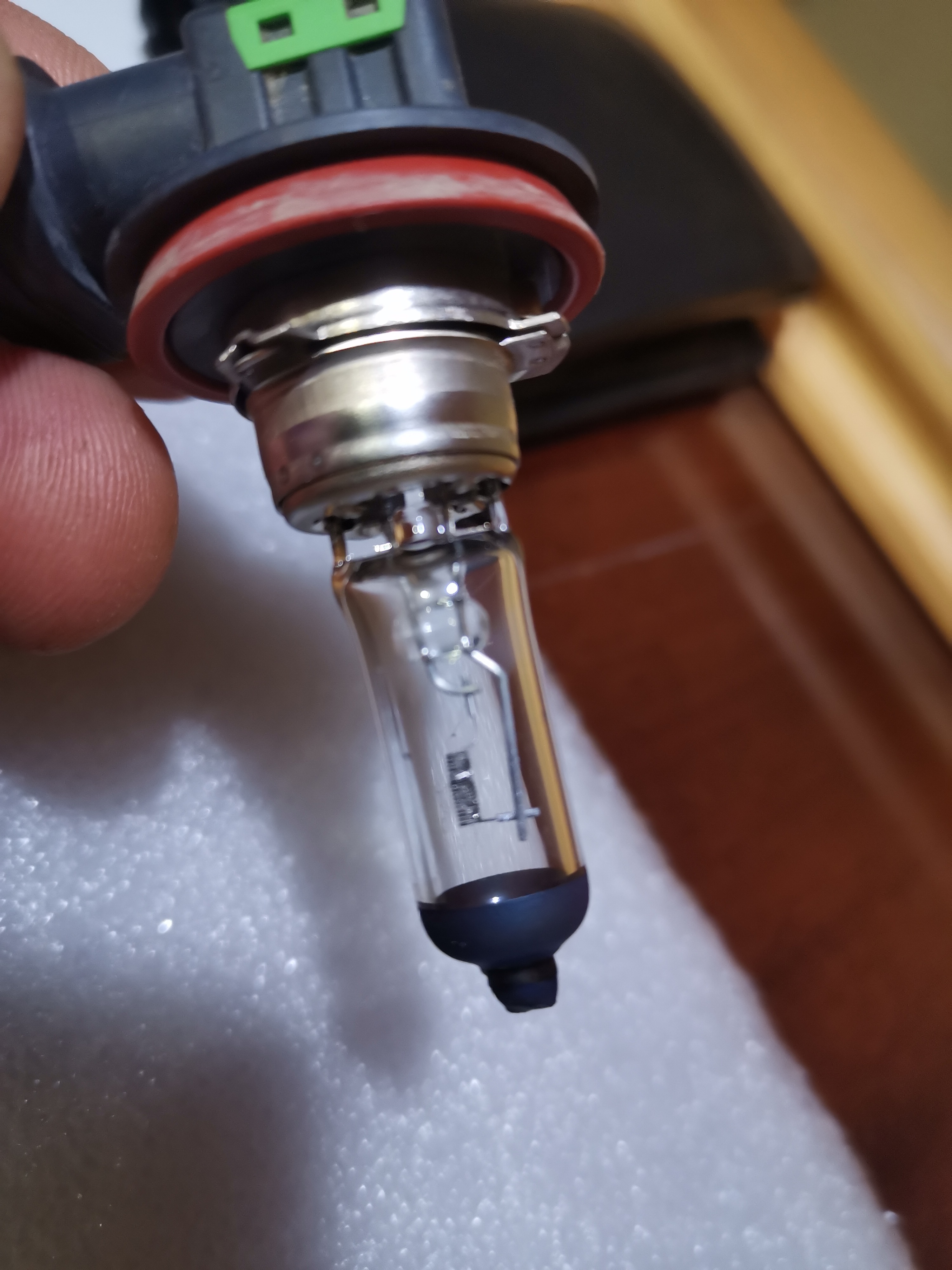

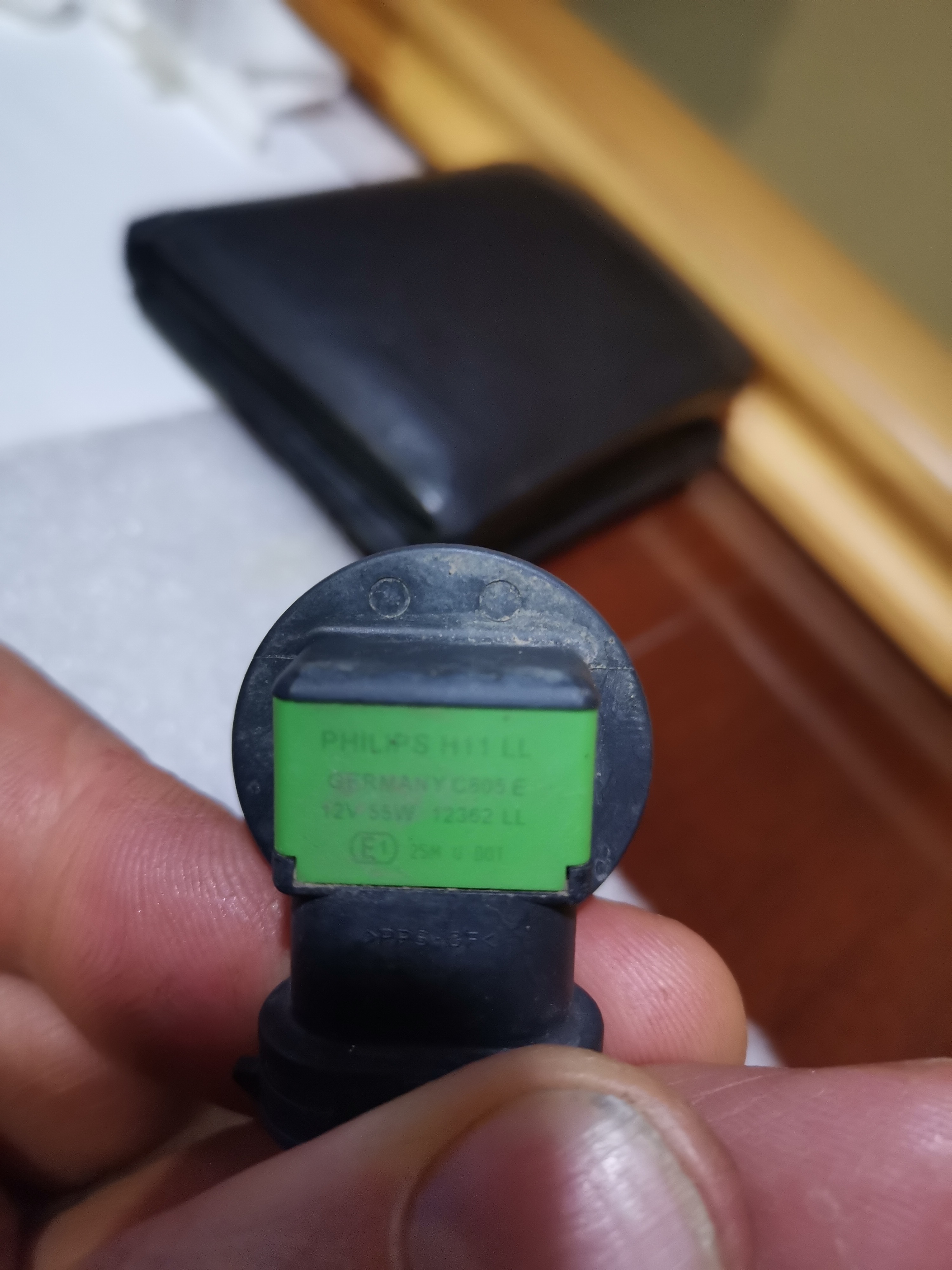

Я только час назад поменял , родные оказывается Philips стояли, как говорил выше , с 2009 г проб. 188.000т.к. Хорошо что и 2 -ю сразу поменял, по спирали видно - не много осталось. Пока временные поставил наши , Подольские галог 12 -55 w., 360 р. за пару взял. А так возьму на заметку твои лампы, как стекла поменяю ,тогда определюсь. Замерил световой поток . через андроид тест. Вроде нормально .Посмотрим как себя поведут , дороги здесь пип....ц много ям, сколько лампа выдержит. ПТФ, часто использую как ДХО, во сказал......))) ::-D: ::-D: ::-D: Фото прилагаю , не ,- не реклама. теперь по фото - № 358 - старая лампа Фил. № 405 нов. Подольские. №520 ксенон старые лампы пока +ПТФ новые лампы, № 454 - только ПТФ, № 526- Ксенон. Пока как то так. Всем удачи !!! Забыл скинуть лампу оригинал с ПТФ.
ВОТ ОНА С БОЛЬШОЙ БУКВЫ заслужила Родная. :O:-): фото №-440 459.

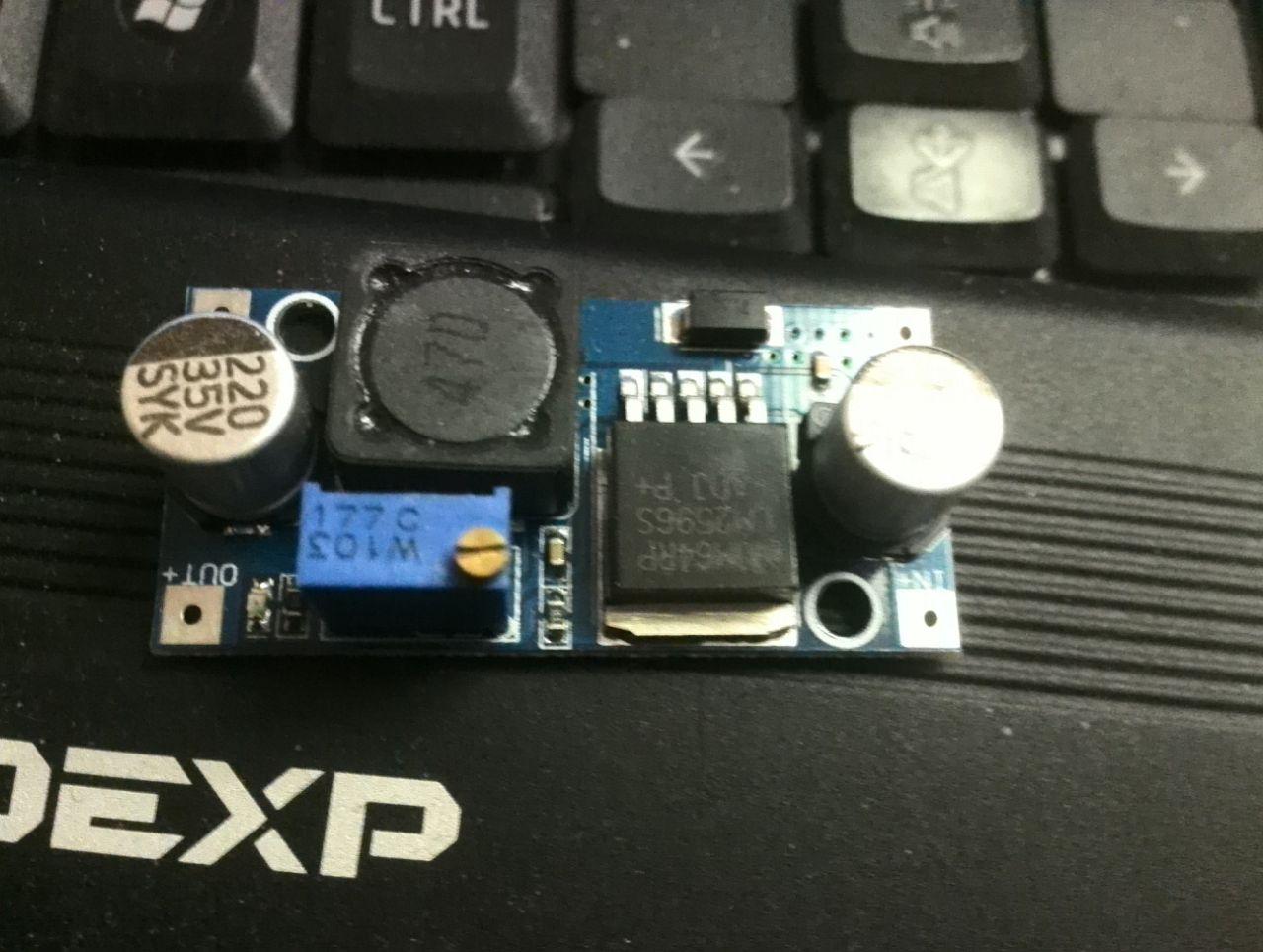

я вначале ставил рычажок в Авто и ездил на ближнем , а потом ксенон и сгорел - тогда купил такие лампочки . как и ты . 2шт за 4500 :%):
тогда задумался и купил комплект ДХО такой : http://www.pajero4x4.ru/bbs/phpBB2/view ... 7#p2741407
стоит 1100 р (пара) три проводка подцепил и сами включаются отключаются. 3 года простояли - потом одна перегорела. Покопал инет и понял , что нужен стабилизатор напряжения . Купил его (100р) и второй комплект ДХО и то вышло дешевле одной ксеноновой :*ROFL*:

Всё правильно, я тоже когда дхо себе ставил, поставил через такой же стабилизатор и рэле. Они у меня стоят в месте поворотника два в одном.
