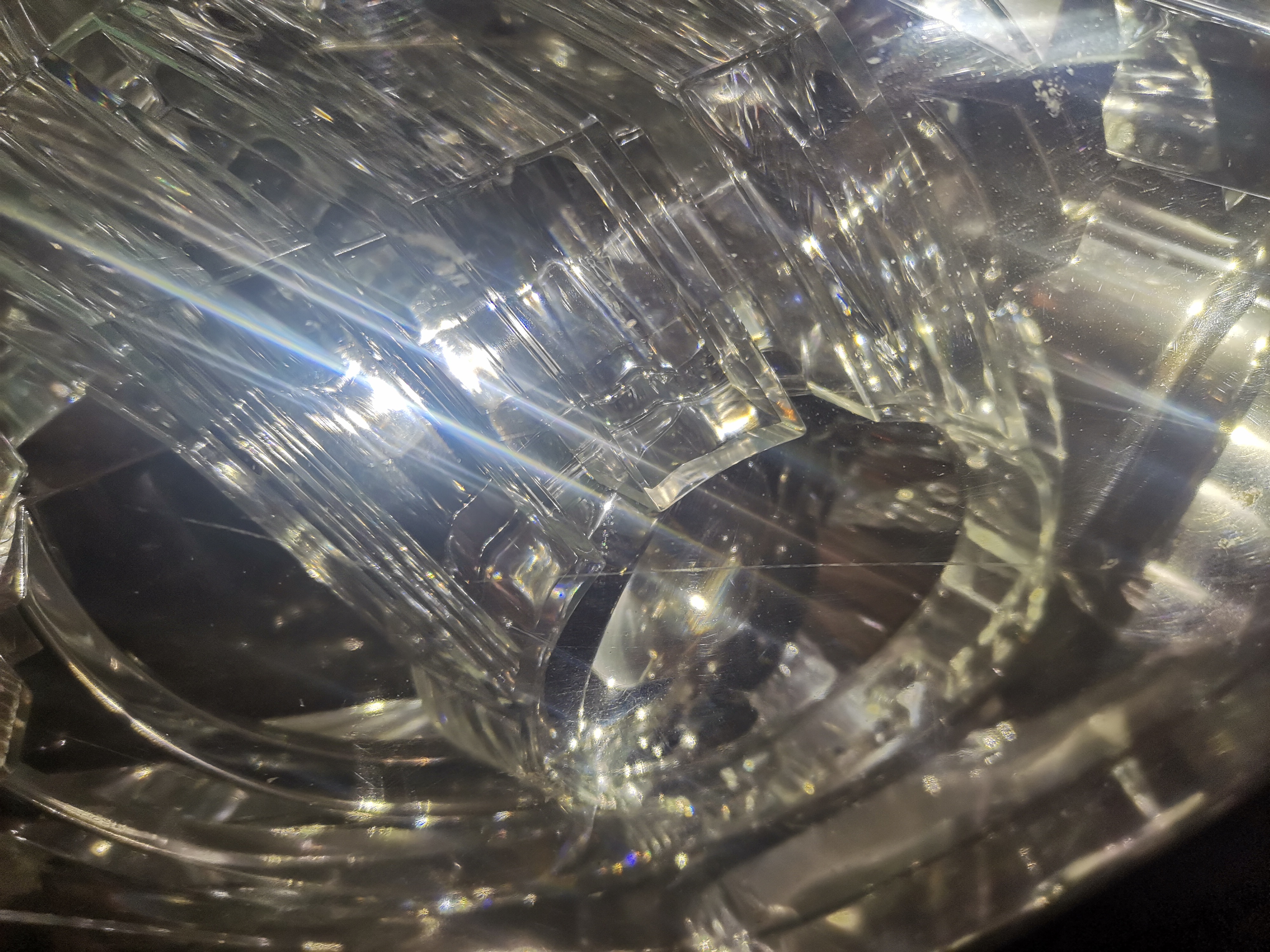

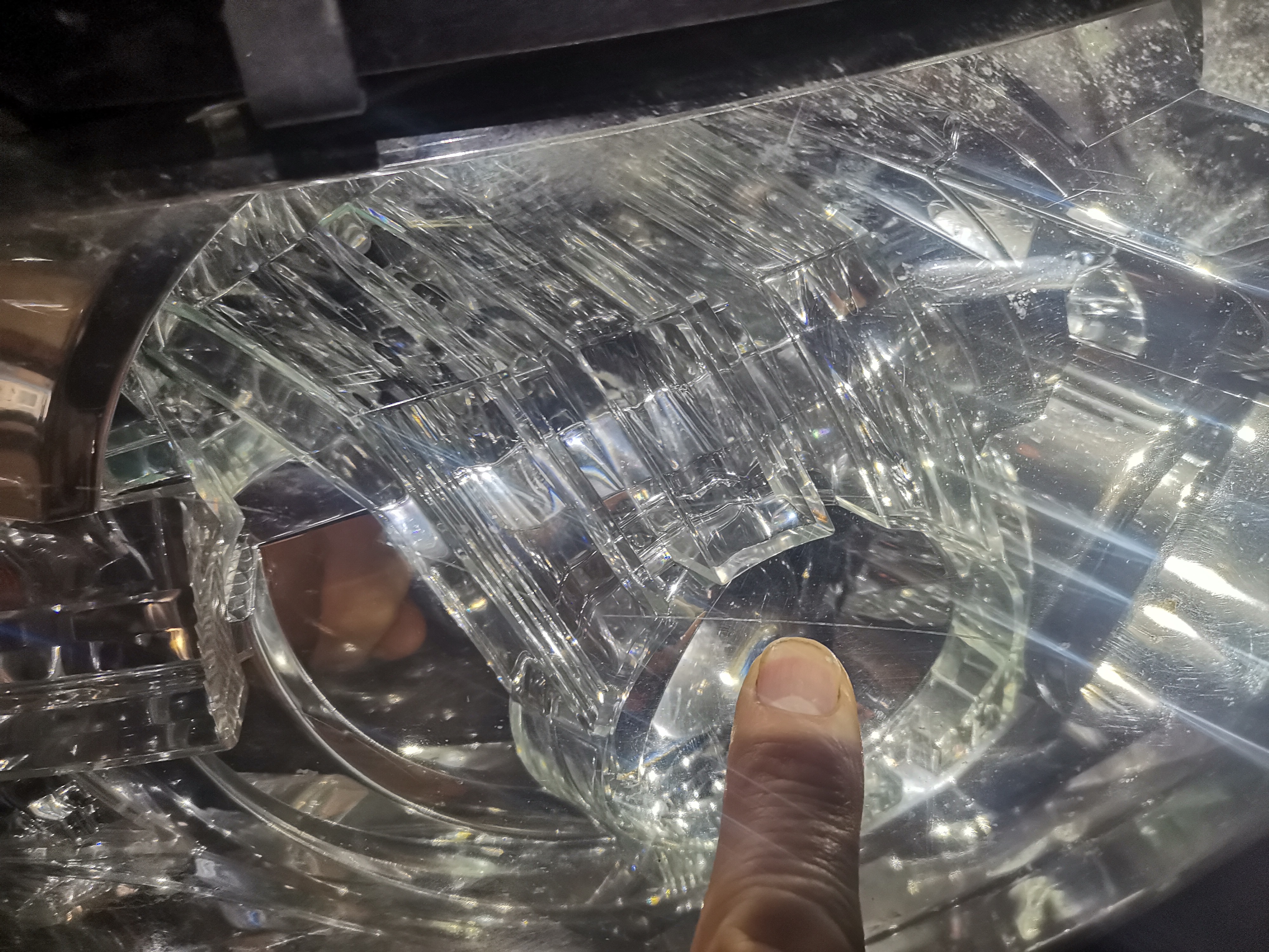

Всем привет. Подскажите, можно ли и чем , заклеить трещину на фаре ксенон. Вчера в (-16) , ехал примерно минут 30 на дальнем свете, дома обнаружил горизонтальную трещину, примерно 180мм. Блин , до этого ни каких проблем и в -30 не было . Авто с 0 км 2009 г.в., данный пробег- 185000.

Плохо видно, а это точно трещина, а не царапина?

Заклеить можно чем угодно, но будет хреново, думаю придётся менять стекло.

Это стекло или акрил? А это точно фара Паджеро 4? Если стекло, то есть клей для ремонта стёкол. Если акрил, то акриловый лак с УФ отверждением. Но это очень геморройно и нет гарантии, что надолго. Искать на разборках. Или кетай.

Да , точно трещина , фара сразу запотела в нижней части. Непонятно из за чего произошло , ехал ночью , попадание камня исключено так как ни одной встречной машины. Не ужели от перепада температуры (от нагрева при включенном дальнем свете). Первый раз с таким встречаюсь .

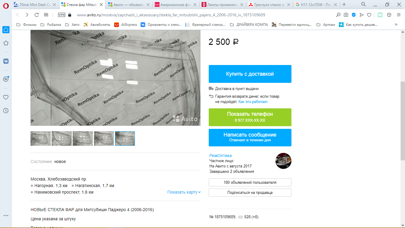

Может тогда подскажет кто , какое стекло поставить . Понятно что оригинал не найти , предлагают из поликарбоната с нанесением защитного лака. Блин, поставишь и 100 км не проедешь, треснет.

Думаю поменять стекло, стоит новое 2.5 - 3.0 рэ, поменять можешь сам гемор ещё тот или ехать туда где этим занимаются. Я бы выбрал второе.

Спасибо. Поменяю сам , проблем особых не вижу. Главное что бы хорошее было . Нашел у ребят , разговорились у них китайская версия данного стекла , говорят 50/50 как повезет.

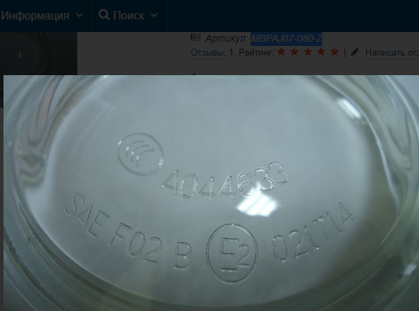

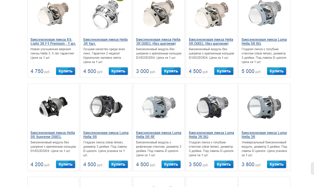

Так и в родном смотрел отражателе пластина закрывает половина отражателя. Я беру, без би - ксенона , по сколько он мне не нужен. . Хелла 5 идет с электромагнитной шторкой для Би-ксенона и со своей линзой, без линзы я не нашел. Родная линза по освещению за счет микро лазерных насечек дает наилучшее рассеивание. На авто-дроме была статья по описанию наших родных линз. Что касается цены, Хелла- 4,500 за 1 шт .

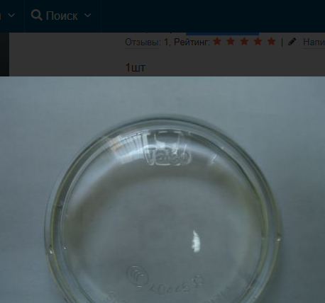

Исходил из того что у ребят свое производство , фирма в Москве , да и гарантия приличная, отражатели - МЕТАЛ, да и отзывы по этой фирме не плохие - посмотрим. Будет чуть теплее буду ставить. Лампы новые лежали, в Феврале привозил ориг. Osram XENARC ORIGINAL D2S 35 Вт.
Да еще, мож кому понадобится, днем осмотрел внимательно ПТФ , на родных стеклах присутствуют не большие ( шрамы))) от песка , камешков и т.д.) Нашел где то на форуме, ссылку на одну компанию в Рязани, так вот, они продают вроде как оригинальные стекла - VALEО , хотя ...!!! Так пусть лежит ,так как, передумал пока менять боевого друга. Как то,-так.
Вчера сделал заказ, 2 стекла 680 рублей . Уже отправили по почте с наложенным платежом ,- цена посылки 680+268 за посылку.
Вот ссылка ,https://ptfr.ru/mitsubishi-pajero-4-200 ... ravoe.html. Как получу, сделаю фото.

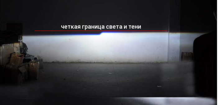

Да вот нашел фото , как светит Хелла , первое фото.

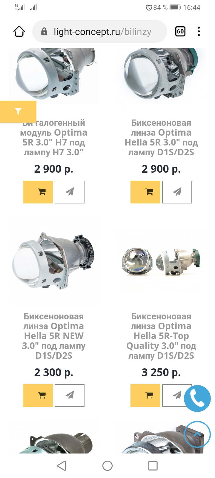

Я уже где-то ставил, хелла 5r 3200 за штуку.
По мне так если и лезть в фару то менять всё, биксенон лучше чем просто ближний, по сути за эти же деньги.
А цены на лампы сейчас конечно конь, если брать Осрам 2.5 в среднем.
