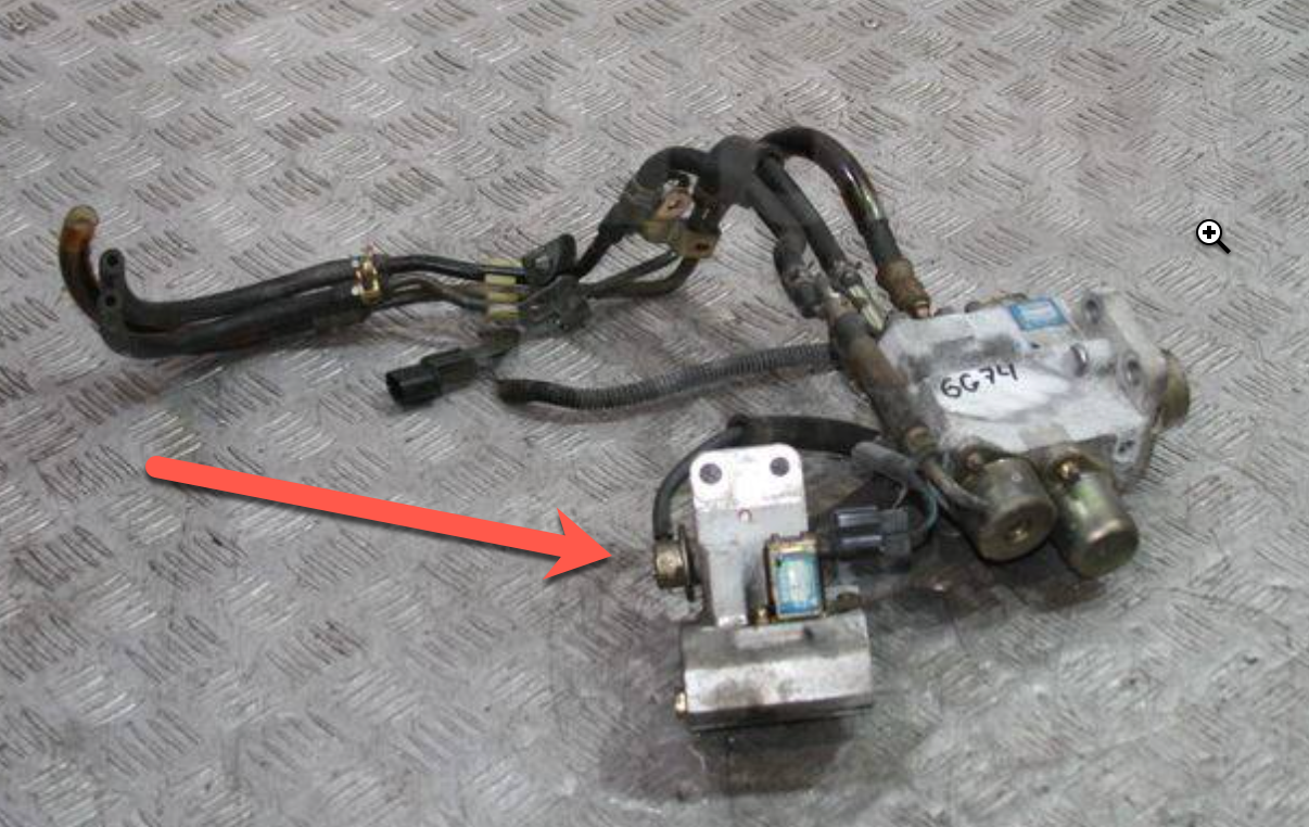

Да прошу прощения, действительно посмотрел отверстия под инжектора уходят прямо в камеру. Ну да ладно, не столь принципиально, куплю ТНВД, в конечном счете так даже лучше, с настройкой конечно заморочек больше...
Начал смотреть насосы, вот это что за блочок? У всех без него, в одном объявлении с ним, номер к сожалению не разглядеть:

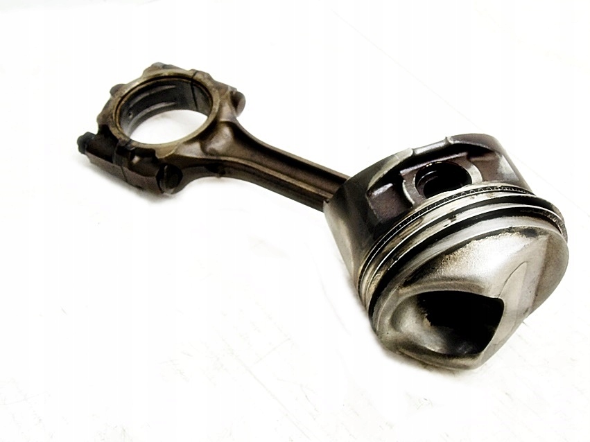

На фотке клапан обратки вроде.
Поршни ГДИ...
Задумайся....
Реально тебе проще найти ГБЦ от П2 дохс. С этими у тебя будет гемор.

Смайлик писал(а): Поршни ГДИ
Я знаю как выглядят поршни GDI, однако ММС не единственные кто занимается непосредственным впрыском, у BMW например поршни прямые, надутые моторы и все прекрасно работает. Понятно для чего так сделано, но в моем случае это не помеха

Я про объём камеры сгорания и степень сжатия.

Смайлик писал(а): Я про объём камеры сгорания и степень сжатия
Я понимаю, что в штатном случае цель забеднить по максимуму, а далее чтобы топливо подавалось прям на свечу, но никто не мешает "увеличить" камеру сгорания, налить больше, увеличить массу воздуха.
