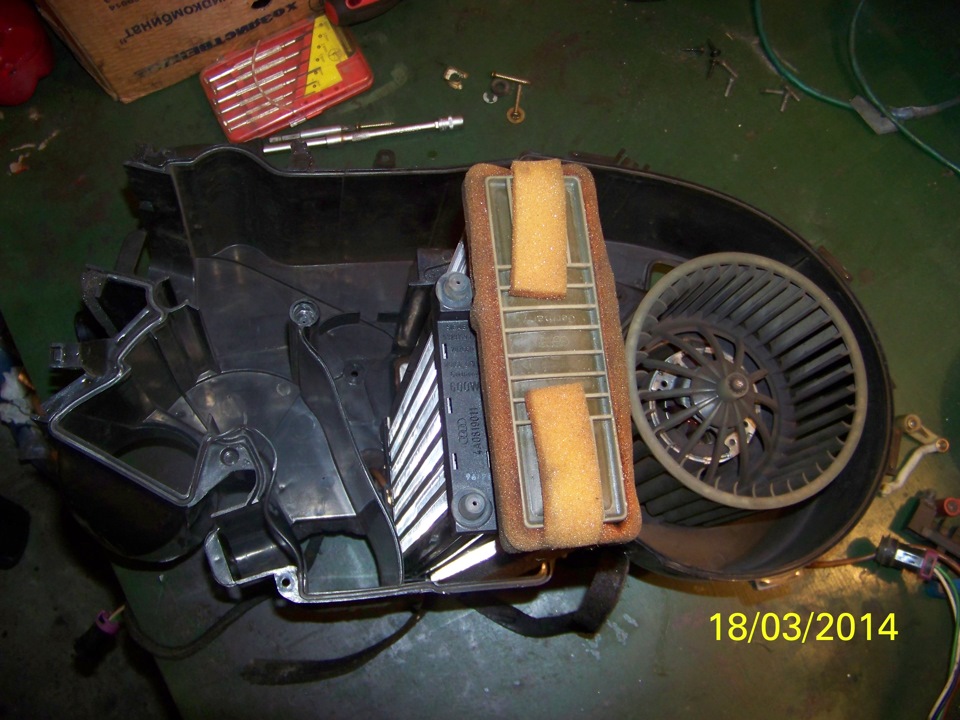

Попробую ещё обклеить скотчем фильтр вокруг тэна. Чтобы весь воздух проходил через нагреватель. Но кмк, это не сильно поможет.
Вот фото штатного электроподогрева Ауди. Видно что дополнительный тэн чуть больше чем наполовину перекрывает водяной радиатор - значит герметичность не обязательна

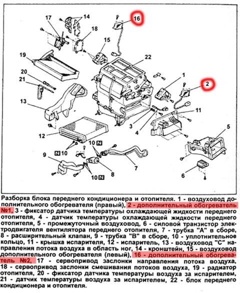

Да и не сравнить штатные тэны Паджеро с этим или мерсовским. Штатные - два по 200-300 ватт от силы...

В штате их два и всего по 120 ватт :*SCRATCH*:

Т.е Непопаджеро надо скопировать эл. схему управления с НМПС 3.2 , при это внедренный ТЭН разделить на две части? Тогда мощности этого Тэна будет мало.

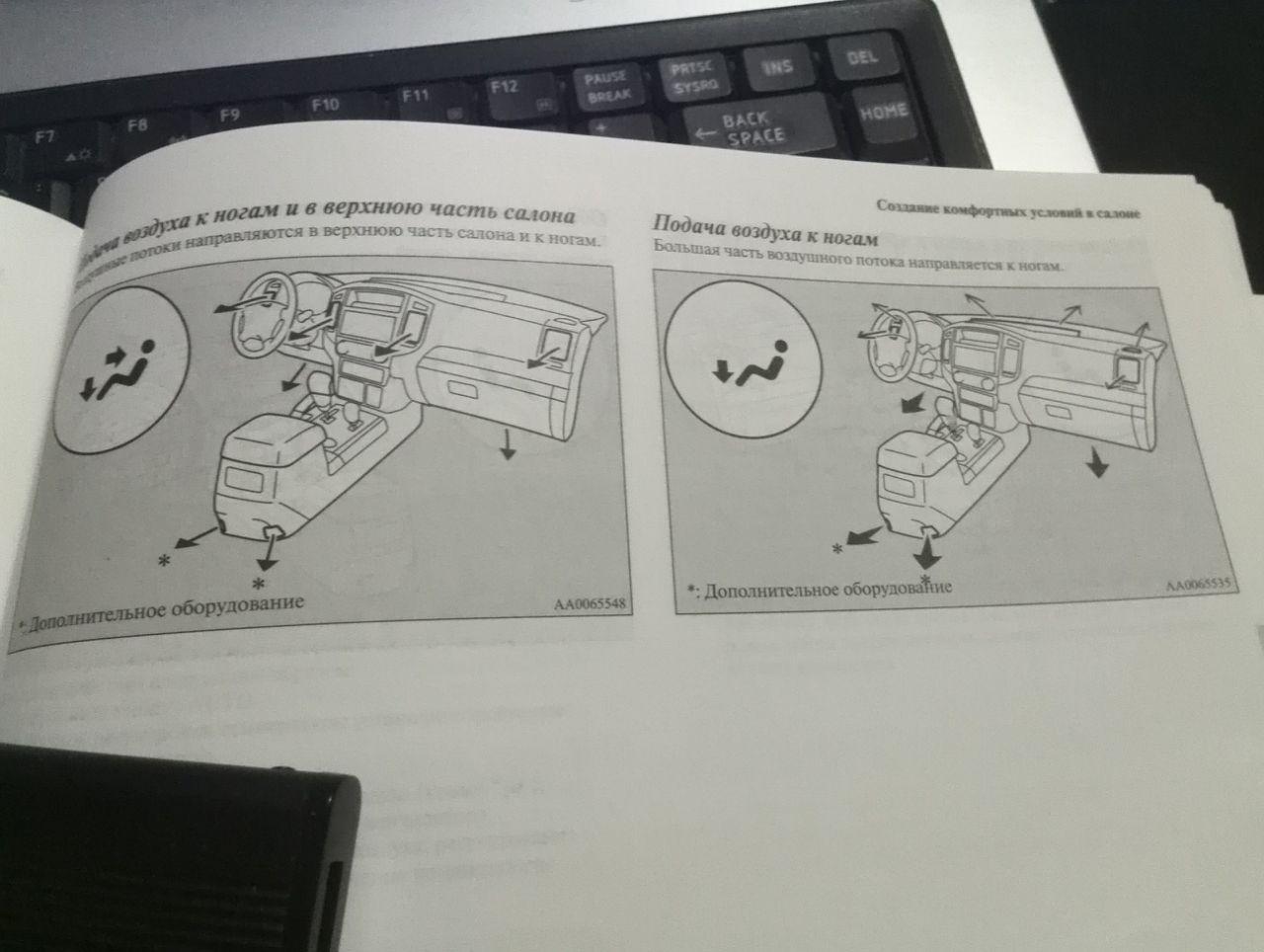

Стоковая схема может дуть только на ноги :)

Непопаджеро писал(а): Стоковая схема может дуть только на ноги
Почему это ? ::-D: на запуске она дует или только вверх или и вверх и вниз . У меня климат. Видимо по разнице температур решает сама.
Или если нажать кнопку Обогрев (т.е зеркал,заднего стекла и переднего) то тоже будет гнать только вверх.
Ну или сам переключишь куда хочешь :*PARDON*:
кстати, в случае подачи в ноги - обдув стекл тоже идет
