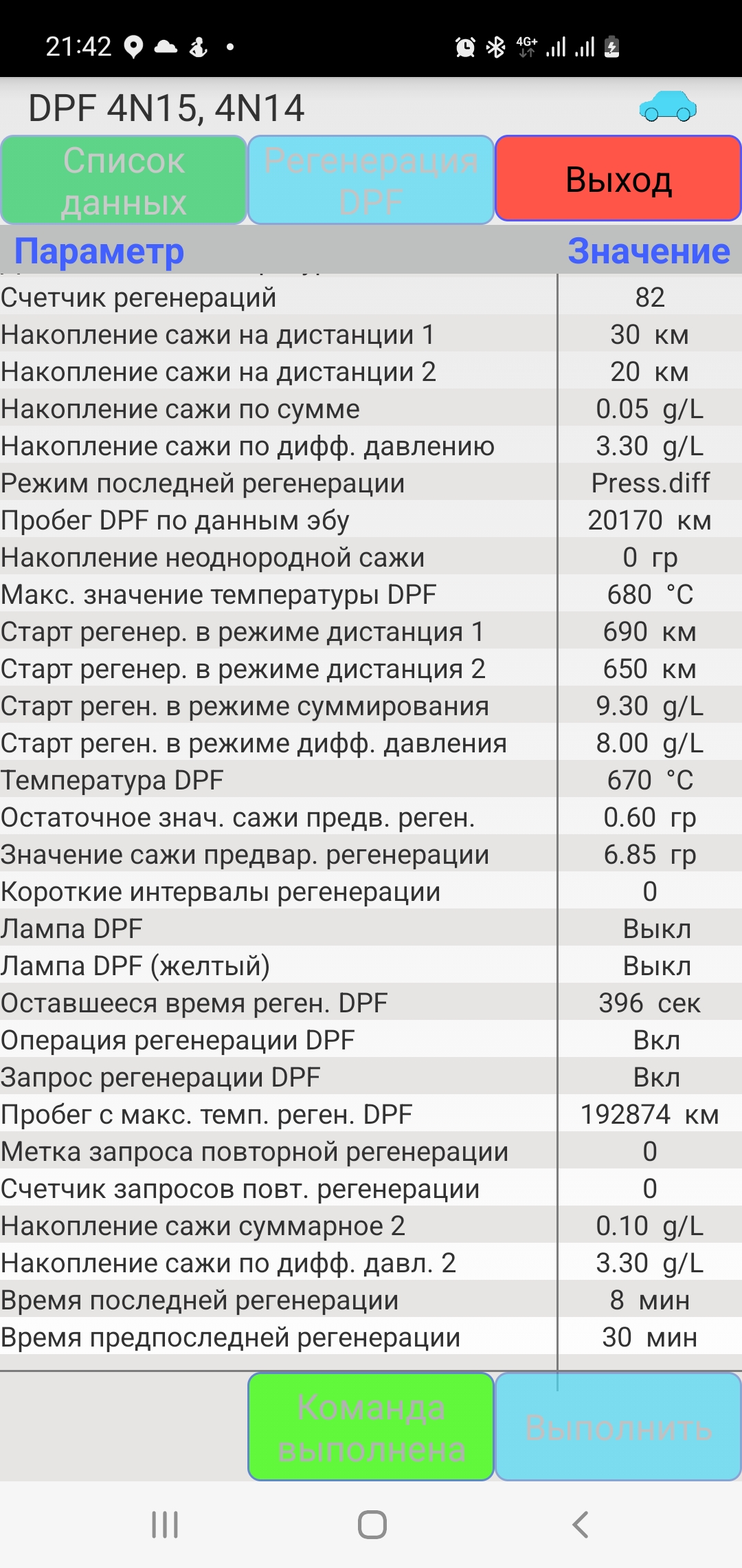

Сажевый фильтр (система DPF)
Проблема решена.
Суть:
Купил программку NMPS diag, купил ELM и диагностировал всою машинку. Показал 2 ошибки: Высокий уровень масла и DPF.
Что сделано:
1. Удалил ошибки. А они, бах, и снова появились.
2. Решил пойти по другому. Скомандовал замена масла и ошибки сами пропали.
3. Включил прожиг.
День второй, полет нормальный. Научите, что значат эти иероглифы?
Суть:
Что сделано:
3. Включил прожиг.
- VAZ
- Сообщения: 5593
- Двигатель:: 4N15 дизель
- Откуда: МО Одинцовский р-н
- Благодарил (а): 12 раз
- Поблагодарили: 378 раз
Я сам больше половины этих цифер не понимаю. Могу только сказать, что было у тебя 82 регенерации, максимальная температура регенерации была 680С°, произошло это при пробеге 192874км (какая то х...ня, ты же пишешь , что пробег всего 129ткм. Может машина не новой покупалась и пробег смотан? А может и программа врёт). Общий пробег DPF по ЭБУ у тебя тоже почему то не корректный 20170км. У меня в этом месте просто общий пробег авто стоит. Накопление сажи по диф. давлению, как мне ребята писали, эта цифра обозначает общую засраность фильтра. У меня на 60ткм она 1,1, мне написали что это означает примерно 10% засранности фильтра. У тебя 3,3 что и не удивительно при твоём пробеге.
