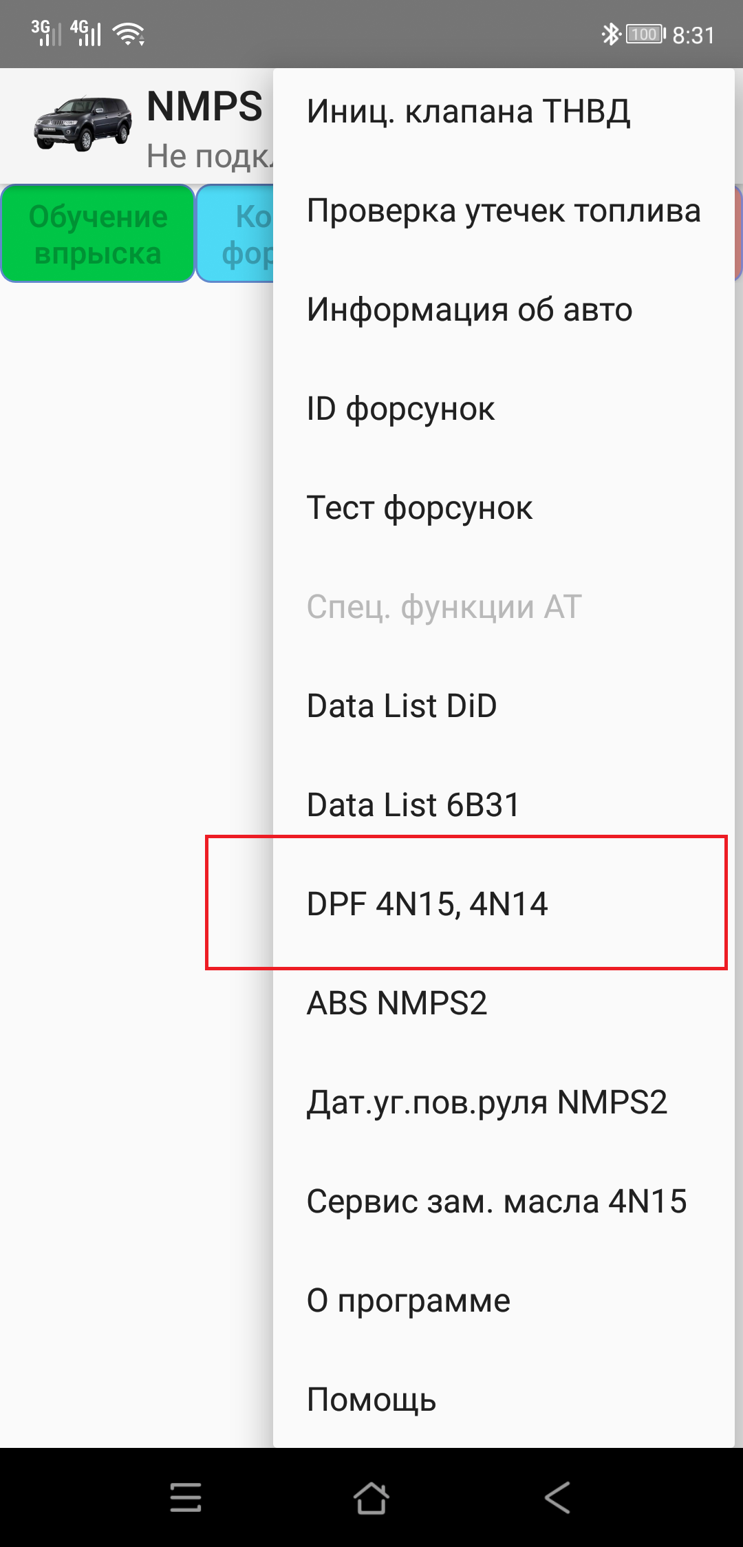

SNOOPER писал(а): Адаптер и программка из вот этой темы спасёт ситуацию )
Уважаемый SNOOPER, можете уточнить какая программка, там тема 264 страницы о разных вариантах, прямо нигде не написано какая прога может инициировать принудительный прожиг. Адаптер есть, рабочий.
Pajero Sport 2,4 Intence
Сообщения: 57490
Поблагодарили: 4803 раза
Сажевый фильтр (система DPF)
Во второй ссылке под сполером, вот эта https://play.google.com/store/apps/deta ... etoothchat

Если можно подскажите, условия для запуска принудительного прожига какие? На ходу делать или запускаем на стоячей, потом едем?
Сообщения: 57490
Offrouder писал(а): Если можно подскажите, условия для запуска принудительного прожига какие? На ходу делать или запускаем на стоячей, потом едем?
Этой программой не запускал.
Мутом, стоя на месте, запускаем и курим полчаса.
Там есть счётчик времени.
В программе скорее всего так же, так как Сергей с MUT-III данные берёт. )
