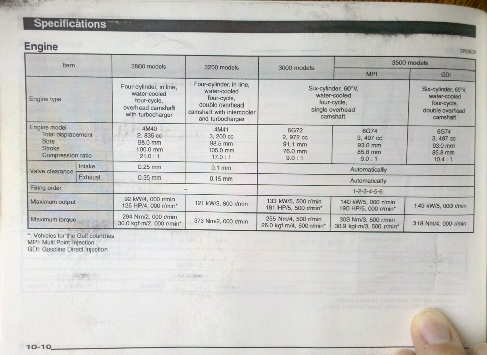

Смайлик писал(а): 208 у дохсов
На сохсе было 198
нашел картинку.
190 л.с. на MPI получается на объеме 3500. и 202 у GDI.

На ГДИ округляют ::-D: 203
Мпи дохс как раз 208

Смайлик писал(а): Мпи дохс как раз 208
ну это который 3.8 6G75 имеется ввиду. там другая печаль - изменяемая геометрия впуска...

hc2hunter писал(а): ну это который 3.8 6G75 имеется ввиду.
Это ваще 218, у П4 он 250
Я про тот который у меня на П2 стоял
