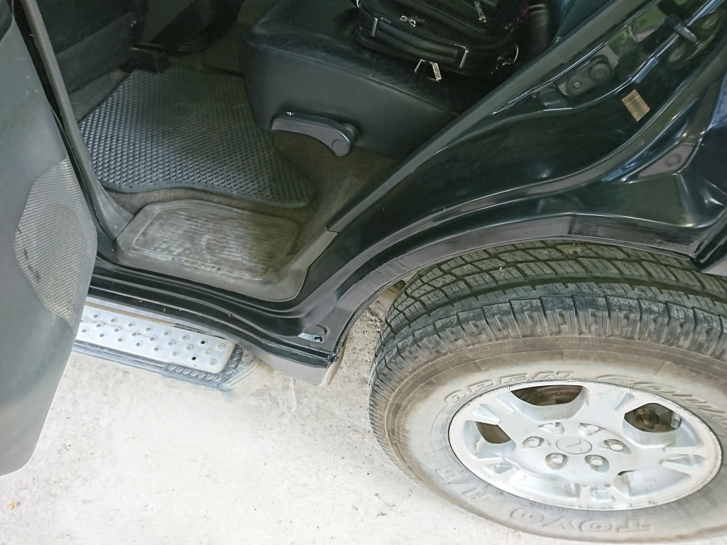

Если любопытно, гаражного хранения. Ступицы, суппорта, развал - в идеале. По кузову скорее косметические замечания, т.к. где-то "царапнуто", где-то "обтерто" об куст и т.п. Но меня это никогда не парило... и машин у меня "не блестящий" )))
Основная проблема - надоело реанимировать каждые 2 года арочку внутри около задней левой двери (ну известное больное место). Ее старательно зачищаешь, подкрашиваешь... и даже металл виден хороший и крепкий, а она скотина через год-два опять желтая и в трещинках. Изнутри железка видимо совсем печальная, нужно переваривать. А так кузов нормальный, хоть и без антикора.
Но, повторюсь - прямо щас на улице -10, а машина стоит сухая и чистая в отапливаемом гараже при +15. И, имхо, это важно. Сколько у мну было машин (да и сейчас есть помимо Монтеры) - хочешь чтобы железо жило - ставь под крышу. Даже фиг с ним с теплом - главное просто крыша (навес).

На фото этот самый зловредный арко-порожек после подкраски )
