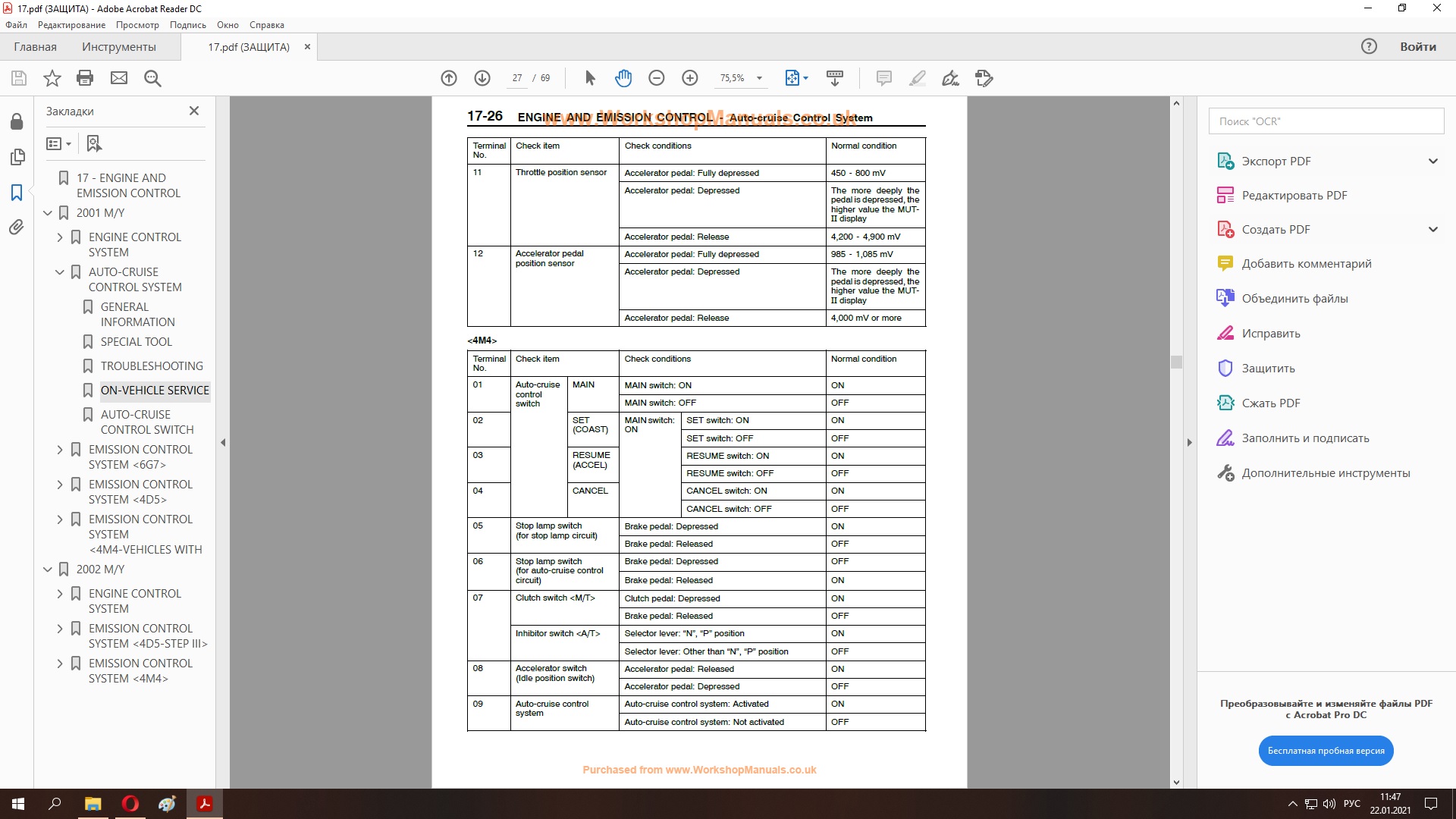

Вчера был у Александа SNOOPER. Огромное спасибо, что принял, нашел время на меня и посмотрел на компе, что происходит. Комп видит раздел круиз, нажатия рычажков тоже.
Вопрос: может кто знает или у себя может посмотреть, при движении в разделе круиз нет значения скорости (может там конечно показывается скорость фиксации) и значение CLUTCH на коробке автомат должно быть ON или OFF? У меня ON и никак не изменяется.
Ошибка по эбу 41. Не уверен, что на круиз влияет.

Andrew_Spb писал(а): Вопрос: может кто знает или у себя может посмотреть, при движении в разделе круиз нет значения скорости (может там конечно показывается скорость фиксации) и значение CLUTCH на коробке автомат должно быть ON или OFF? У меня ON и никак не изменяется.
Скорость должна быть.
Сцепление, а на же от АКПП на паркинг и нейтраль On. D- Off
Но главное:
Показания тормоза должно быть по другому.

Andrew_Spb писал(а): Ошибка по эбу 41. Не уверен, что на круиз влияет.
Влияет. Если активная, круиз работать не будет.

.kkursor писал(а): Влияет. Если активная, круиз работать не будет.
Поддержу при любой ошибки эбу двигателя круиз работать не будет, при этом в круизе прописывается ошибка обмена данных эбу. Пока не устранишь не заработает.
